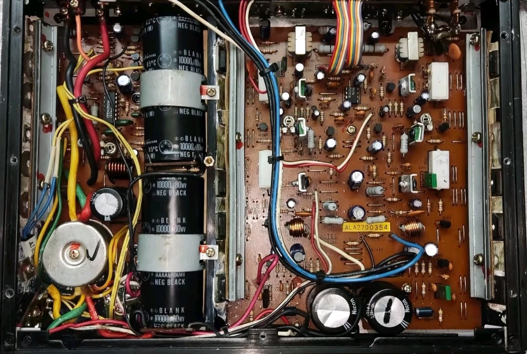

Ciao a tutti, in cantina ho ritrovato una piccola chimera;
un amplificatore Altec Lansing ALA 270, uno dei pochi amplificatori fatti dalla Altec Lansing per il car audio.

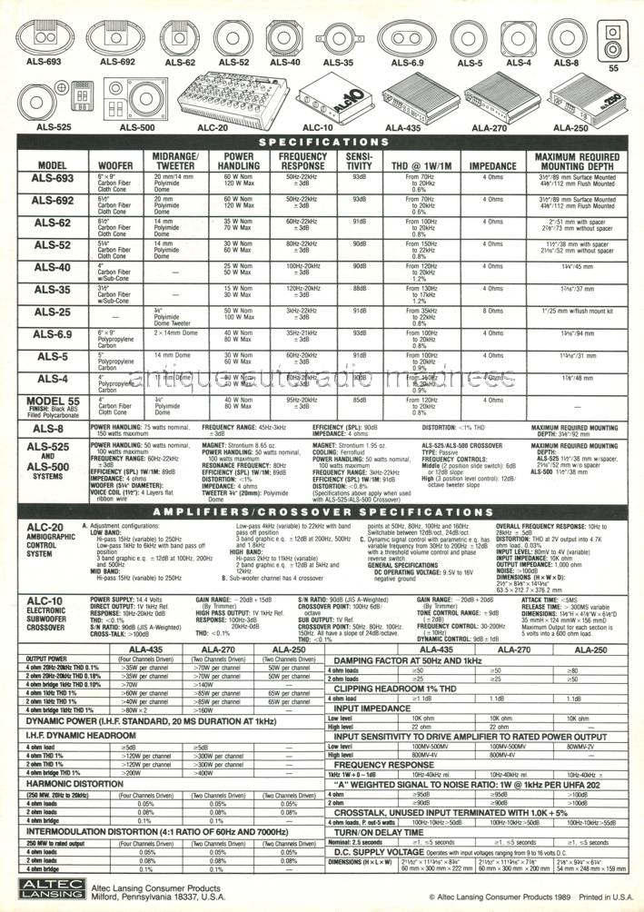

E le uniche informazioni che sono riuscito a trovare online sono queste :
Avendo una scheda molto simile a quella di un Proton D275 mi chiedevo se ne valesse la pena dargli una rinfrescata(condensatori, sensibilità aggiornata ecc) e farlo suonare un po' magari in mediobassa.
che ne pensate?

Diciamo che l'amplificatore ha un piccolo problema nel pre dove praticamente vanno sostituiti gli switch mono/stereo low/high level, e probabilmente una rinfrescata al livello di condensatori, saldature fredde e pasta sui finali.
Avendo probabilmente la dinamica di un Proton D275 sarebbe (penso) un peccato lasciarlo fermo, avrei voluto impiegarlo su dei wf, anche se appunto, è VERAMENTE vintage
