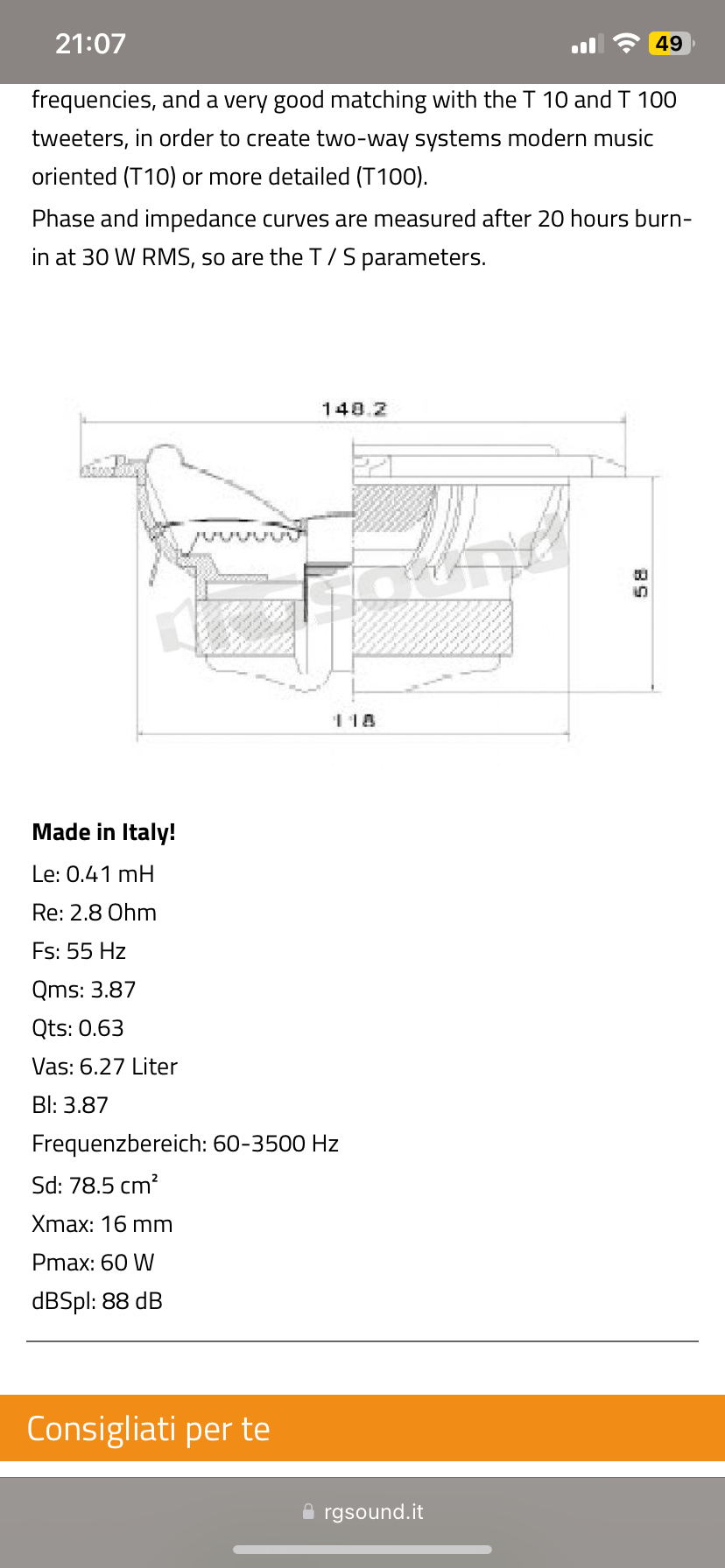

Re: Cerco WF AD W500
Il W50 per esempio ha il 50% di VAS in piùAlessio Giomi ha scritto: ↑29 gen 2025, 18:53 Perche proprio questi Wf?

Non mi sembra ben chiusa la predisposizione dei tuoi WF, nell'altra discussione già ti avevo detto che se il volume non è chiuso, di non badare troppo al VAS l'importante è il QTS almeno da 0,5-ottimo se 0.6 al massimo 0,8 con FS più bassa possibile.
Se invece il volume è chiuso ermeticamente il QTS è bene che sia più basso (meglio sui 0,4---0,5)...insieme al VAS anche lui più basso ma da valutare insieme a QTS e FS, non in modo separato in questo caso.
PS, il AD-W50 mi sembra un buon altoparlante se lo usi in un tre vie, e se la tua predisposizione non è una cassa chiusa.
Per il due vie sarebbe da valutare anche la risposta su pannello IEC anche se poi in auto sarà diversa...ma come detto di la, il due vie nel tuo caso è quasi impossibile che funzioni bene.
Allora, da una simulazione veloce del W50
In 3,5-litri chiusi si hanno FC-90-hz (FS in chiusa) con QTC-1 questo QTC uno è troppo altro, non avrai un gran controllo, insomma bassi sicuramente sbrodoloni...
In 3,5-litri chiusi ma pieni di fonoassorbente non pressato, avra FC-85-hz QTC-0,85 che è accettabile, scende leggermente meglio, ma non saprei....il dubbio è se legherà bene con un sub posteriore.
In 3,5-litri non chiusi ermeticamente, ma similmente come una porta bene insonorizzata ma con in più il fonoassorbente avrai un QTC intorno a 0,67 che è ottimo, con FC-85-hz la discesa non migliora.
Questo è il quadro generale e difficilmente farai di molto meglio con altri altoparlanti.
Spero di aver chiarito qualche dubbio.
PS, Configurazioni diverse certamente si potrebbero avere con altri altoparlanti, il dubbio è se serve poi un drago per fare la taratura...
