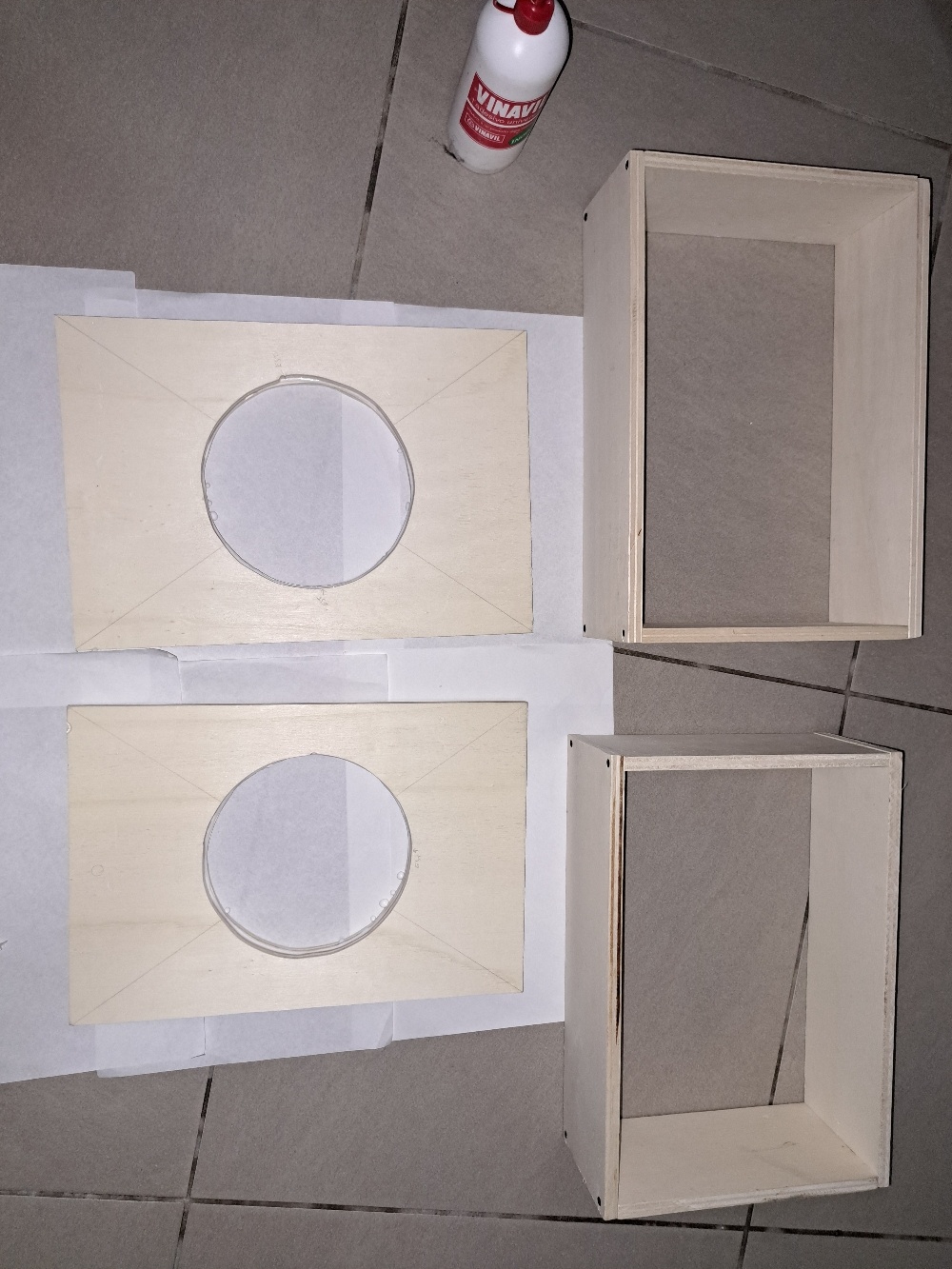

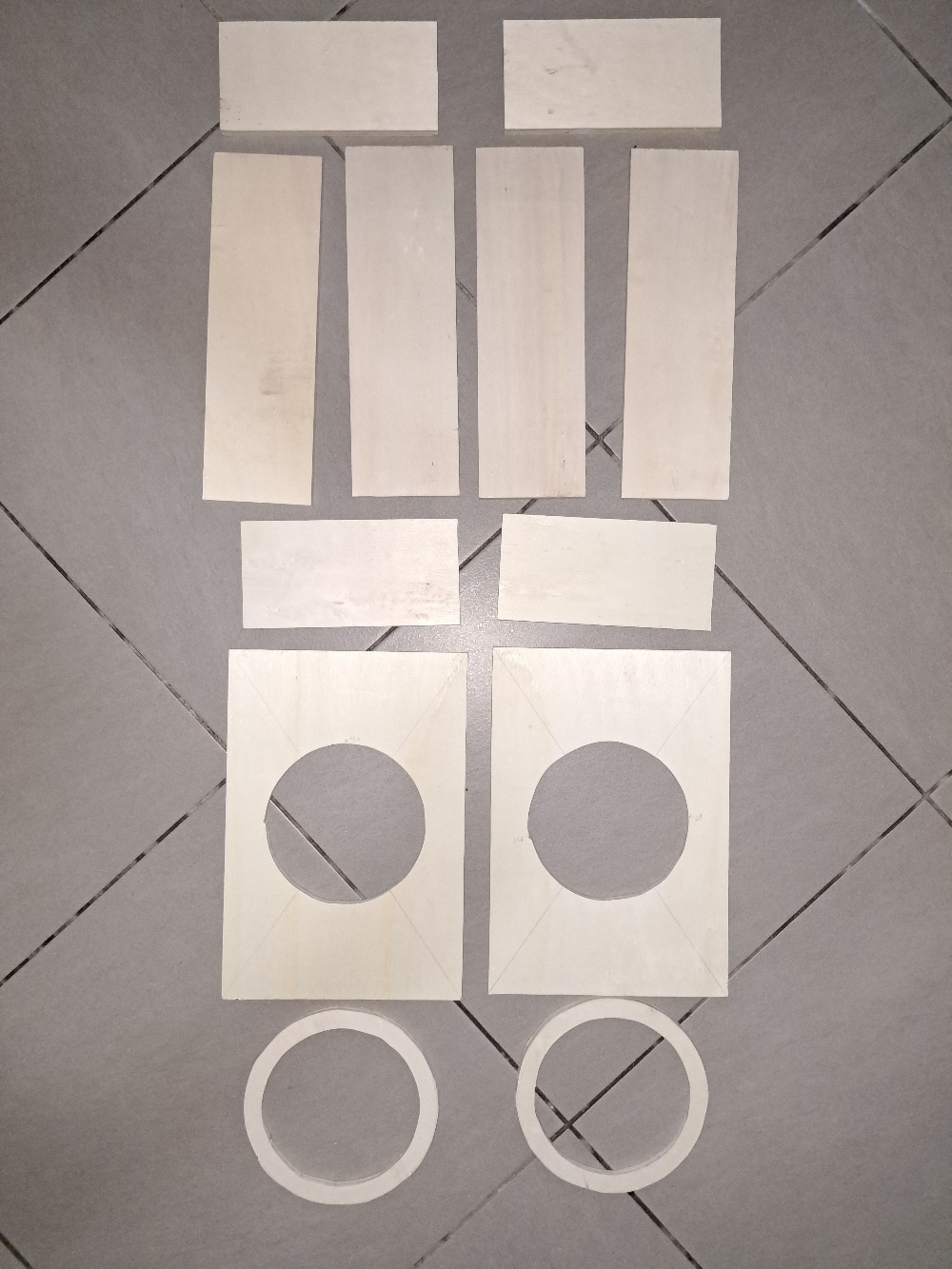

Re: Presentazione impianto e consigli su passaggio cavo di alimentazione
...Salve,torno dopo un po di tempo con un nuovo progetto box per i miei Cw162..
In base ai dati di simulazione dell'andamento dei Ciare che gentilmente mi sono stati forniti qui sul forum,pare proprio che in base alle caratteristiche degli Ap.,caricarli in porta o caricarli in cassa chiusa sui 6lt.non cambia praticamente quasi nulla e che il miglior modo sarebbe riuscire a caricarli in reflex...ma dico il vero,non me la sono sentita.
Ad ogni modo caricarli in porta o caricarli in chiusa da 6lt.sarebbe comunque un enorme miglioramento rispetto al caricamento in 1lt.che attualmente adotto..specie nelle basse..
Io ho deciso per la chiusa 6lt.
Detto questo tento di postare qualche foto della mia nuova realizzazione e più avanti vi illustrerò come andrò ad adattare le nuove predisposizioni. Buona serata

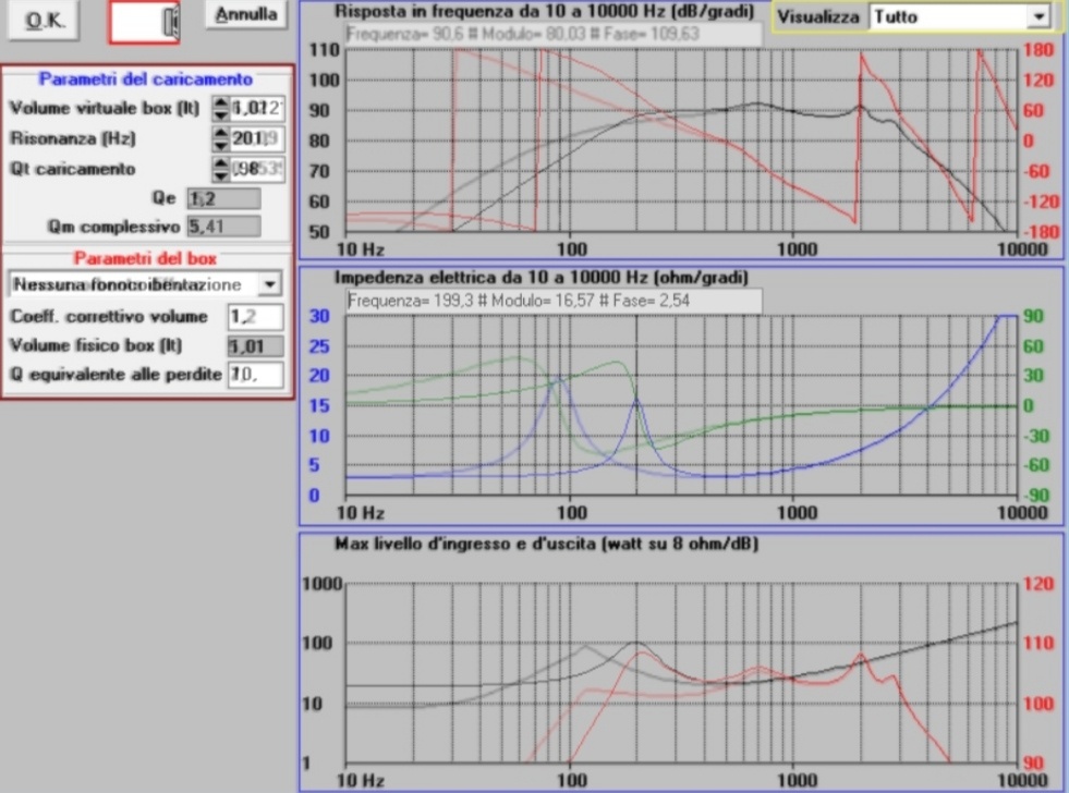

Questo è come dovrebbe cambiare la risposta dei woofer rispetto ad ora..
Ho sovrapposto la vecchia e la futura risposta degli Ap.:

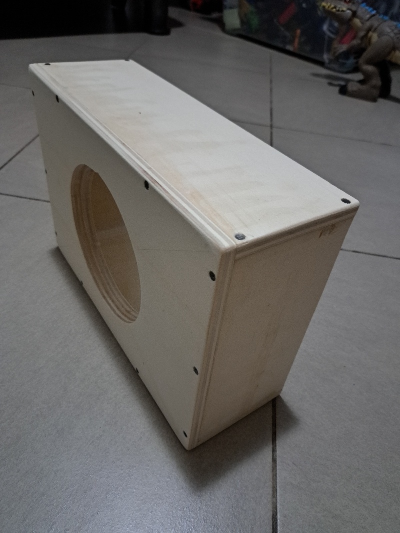

...proseguono i lavori...ho assemblato la parte davanti,l'ho sagomata,carteggiata e siliconata e resa ermetica,pronta da stuccare e verniciare,sabato mi arriva l'antirombo spry per insonorizzata internamente,poi realizzerò il pannello dietro di chiusura che sarà tutto un pezzo che andrà a chiudere anche la tasca porta documenti a posteriore. Sono 6lt.netti più il fonoassorbente con cui poi andrò a riempire.

..dovrei guadagnare ben +6db a 100hz,+6.5db a 90hz,+8db a 80hz e ben 9db a 70hz...e+10 db a 60hz rispetto ad ora.

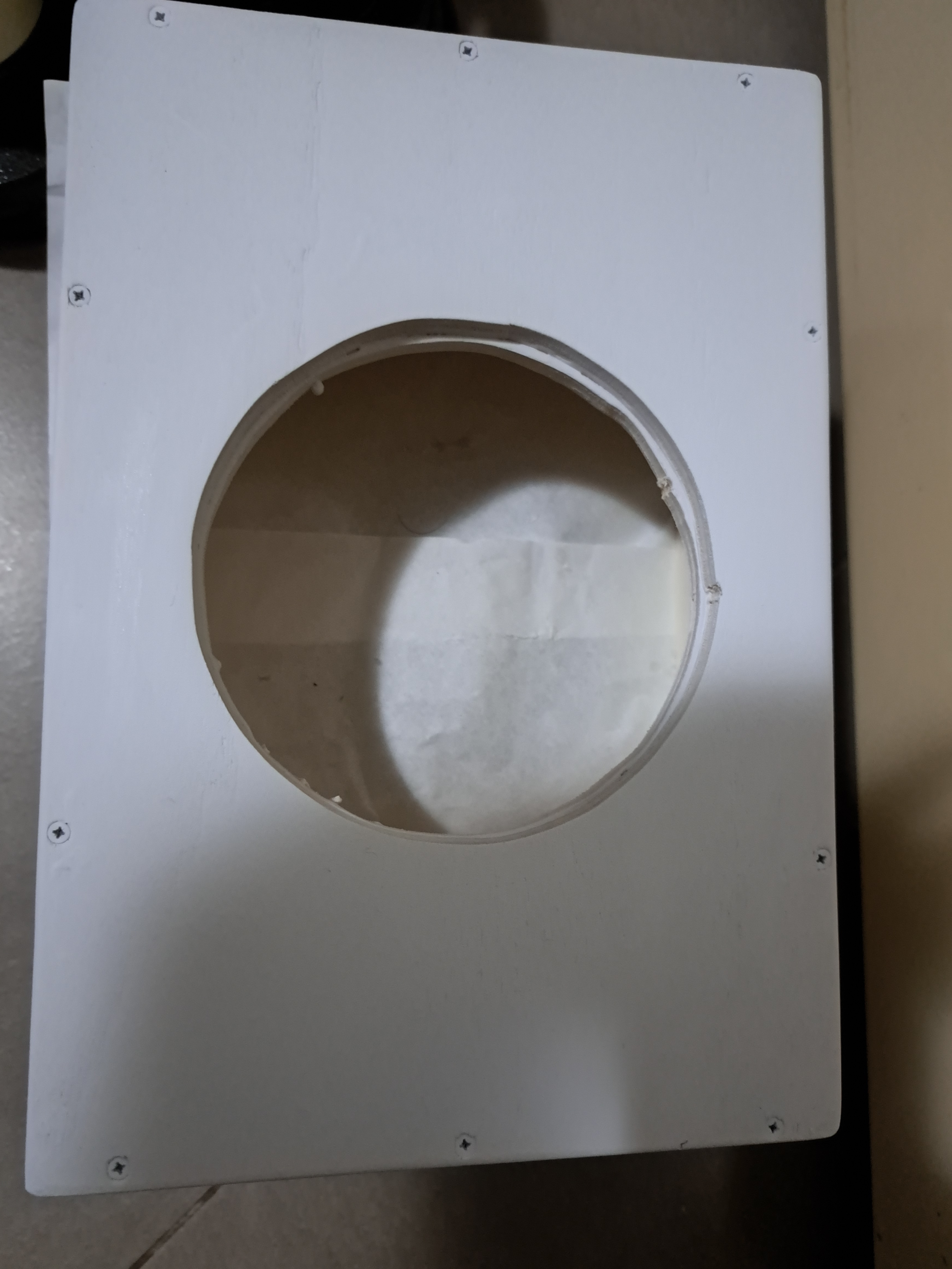

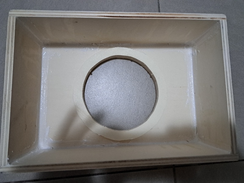

Buonasera,comprata l'auto subito ho acquistato tutto l'occorrente per l'impianto...appena aperti i pannelli però come menzionato già tempo fa,mi sono accorto che non era possibile lavorare con il volume dello sportello in quanto quasi tutti i fermi del pannello della portiera erano rotti...siccome sono rovinate le sedi femmina sulla scocca oltre che i perni in plastica,ho dovuto ripiegare su un nuovo progetto...essendo stato colto di sorpresa da questo imprevisto però,ed avendo già smontato tutto,ho dovuto realizzare momentaneamente l'incasso con ciò che avevo e farlo in chiusa poichè con il pannello non ermeticamente chiuso allo sportello il suono sarebbe stato una schifezza peggio di ora...nel frattempo proprio guardando ai litri che consigliava ciare,e con l'aiuto di qualche simulazione che mi è stata fornita in queste discussioni qui sul forum,ho cercato di capire se metterlo in reflex o in chiusa più grande...in reflex sarebbe il top ma non di facile realizzazione,specie se si tratta di lavorare in portiera....alla fine ho deciso di ricostruire da capo una chiusa molto più capiente.
In reflex mi era stato consigliato qui di fare un reflex di diametro 5.8cm e 27di lunghezza,ma era il meglio che si poteva fare in una cassa di dimensioni fattibili per porta,sarebbe comu que stato un compromesso e comunque poi sarebbe dovuto essere tutto verificato perché con il reflex appena sbagli sballa tutto...la chiusa invece è più semplice.
Oggi ho dato un po di stucco a spruzzo...domani si spiana ed eventualmente si da una seconda mano...se non piove forse preparo anche i pannelli dietro

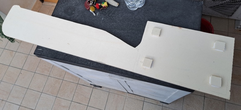

Preparazione pannello posteriore per cassa e portadocumenti..
