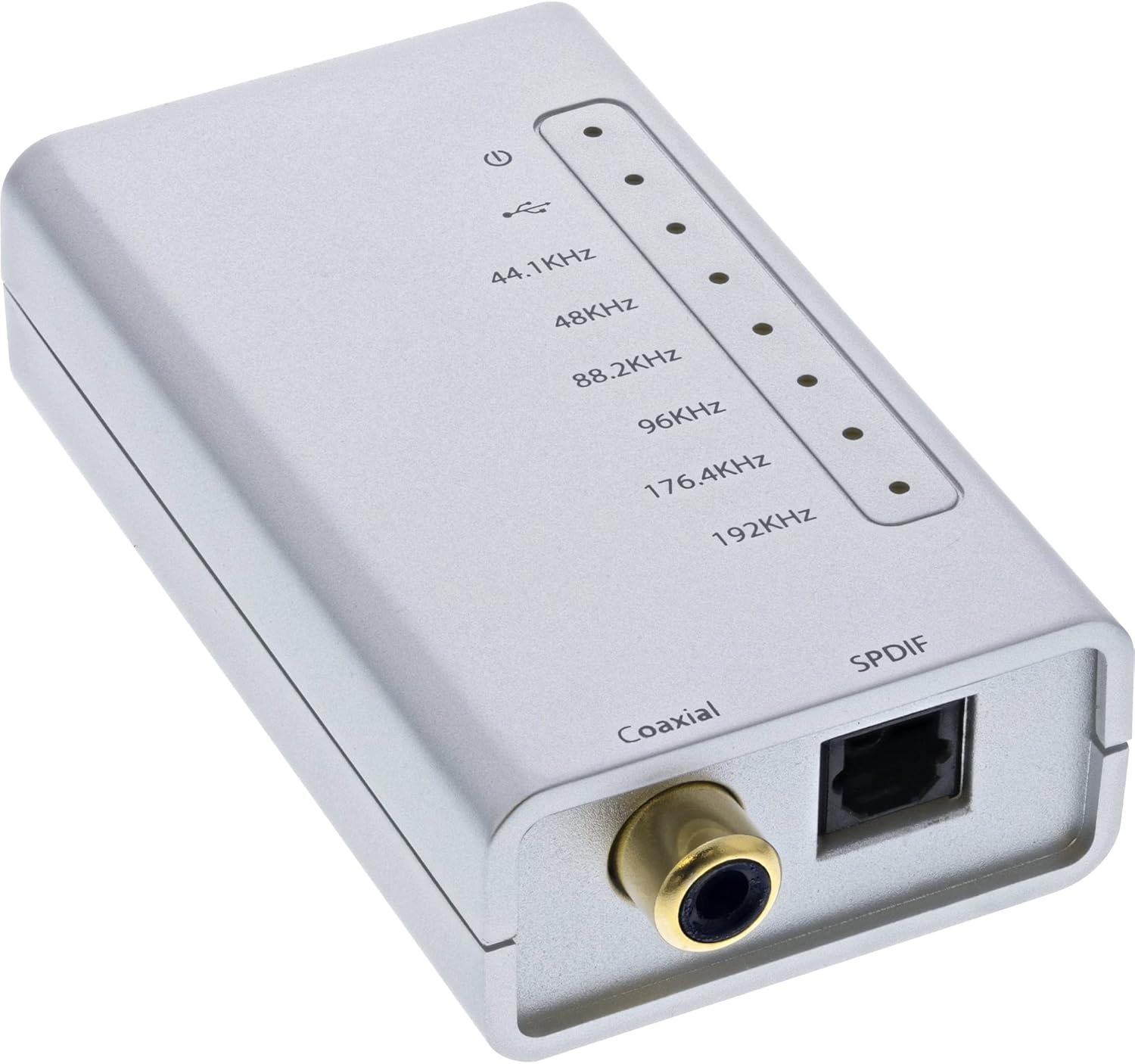

ho fatto qualche prova al volo ed effettivamente la situazione migliora attenuando di 2/3 db tw e wf sinistro
ho anche passato il cavo ottico e collegato adattatore ottico/usb per iphone, devo dire che la differenza tra ottico e sorgente in analogica è nettamente superiore...unica cosa il controllo volume, per regolarlo devo agire o sulla app del dsp o dal controller esterno del dsp, da iphone se agisco sui tasti volume non fungono...altro dubbio è la qualità di riproduzione, nei led dell adattatore una prima volta si accendeva il led 192khz poi nelle prove successive solo quello 48khz, eppure non ho cambiato nulla, su amazon music la qualità impostata è sempre la massima...adattatore in questione è questo comunque

salothsar77 ha scritto: 29 nov 2024, 17:14 ho fatto qualche prova al volo ed effettivamente la situazione migliora attenuando di 2/3 db tw e wf sinistro
Non sono esperto del mondo Apple, ma mi sa che l'iPhone esce sempre con frequenza di campionamento fissa. Anche Android penso che lo faccia, a meno di non usare app che bypassano lo stack audio nativo (tipo USB Audio Player Pro).
Dopo un po ti abitui ad usare il controllo di volume del DSP, tranquillo... ;)

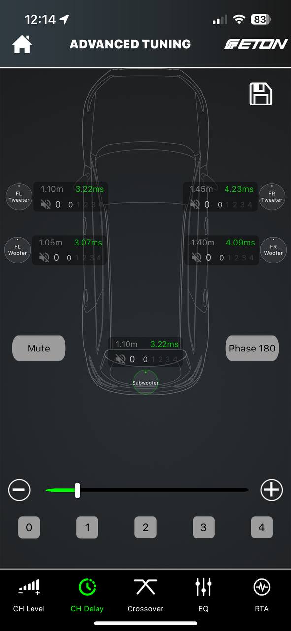

salothsar77 ha scritto: 29 nov 2024, 15:53
no in effetti non ho fatto attenuazioni, proverò ad attenuare tweeter e woofer sinistro, anche se tecnicamente altoparlante più vicino è il woofer sinistro, cosi come è più vicino il woofer destro rispetto al tweeter destro, di circa 5 cm entrambi
misure esatte woofer sx 105 cm, tw sx 110 cm, woofer destro 140 cm tw destro 145 cm, subwoofer circa 110 cm
Sulla carta (ovviamente con le misure poi sarai più preciso) il tw AV 1.1 è più sensibile del AV6.5.
A naso 3dB mi sembrano troppi per il wf
quindi (esempio) se i tw fossero -2dB rispetto ai wf,
potresti provare -1dB wf sx, -3dB tw sx e -2dB tw dx. (Od anche provare -4dB tw sx e -3dB tw dx, se la differenza tra wf e tw fosse 3dB)
Non significa che queste siano quelle effettive, giusto per farti capire le "proporzioni"... ed in attesa delle misure una prova cosi' la farei.

dodrive ha scritto: 29 nov 2024, 17:17
si si mi pareva però strano che in una prima prova si accendesse led 192khz e poi una seconda volt solo quello 48khz, vediamo che dice @ozama che dovrebbe avere la stessa configurazione...altra cosa che ho notato a esempio è che durante la prima prova, mentre segnava riproduzione a 192khz ho provato ad aprire fotocamera dal telefono (che in contemporanea era anche sorgente audio) per fare una foto e appena aprivo la qualità calava a 48khz, chiudevo la app fotocamera e tornava sui 192, se parivo app del dsp restava a 192khz ad esempio (non ho provato ad aprire altre app a dire il vero)
eh si dai al controllo volume mi ci abituo, se la qualità di riproduzione è questa vale lo stretching per arrivare al controller del dsp che ho messo davanti al cambio :)

Darios ha scritto: 29 nov 2024, 17:25
Non significa che queste siano quelle effettive, giusto per farti capire le "proporzioni"... e in attesa delle misure una prova cosi' la farei.
beh si appena avrò il microfono e potrò fare misurazioni si avranno più certezze, alla fine per ora queste sono le prime impostazioni di taratura, sono anche consapevole di non avere più l'orecchio di un tempo, considerando che sono passati almeno 10 anni dall ultimo impianto "decente" e che sono oltre 10 anni che non sento un impianto di qualità e ben tarato...unica cosa che mi viene da dire con certezza è che con il digitale e dsp ecc i risultati ottenuti sono molto più alti rispetto a 15 anni fa e con almeno metà della spesa

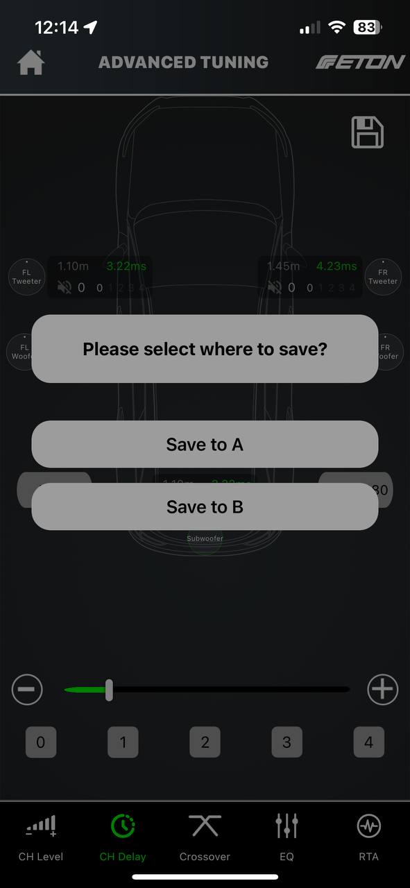

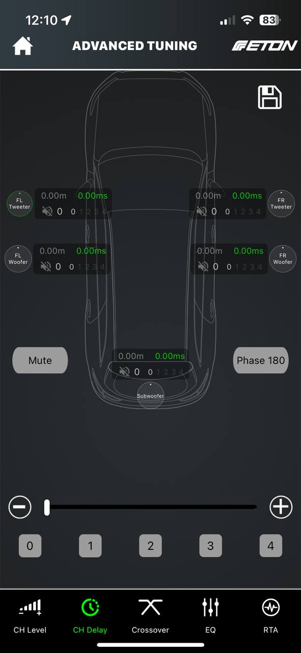

Detto questo, dalle foto sembra che non salvi in effetti. Ma se ci sono o meno i ritardi impostati te ne accorgi certamente eh.. Tranne naturalmente che non li prenda se non “visivamente”, proprio anche mentre li metti. In quel caso non hai riscontro tra prima e dopo. Ma se non li mette, si sente comunque. C’è una differenza notevole, tra con e senza ritardi.. Metti del rumore rosa monofonico inciso sui due canali, ti siedi al posto guida e muovi i ritardi. Devi arrivare a sentire la “nuvola” al centro del cruscotto. :yes:
Prova con il software per PC e vedi se salva..
