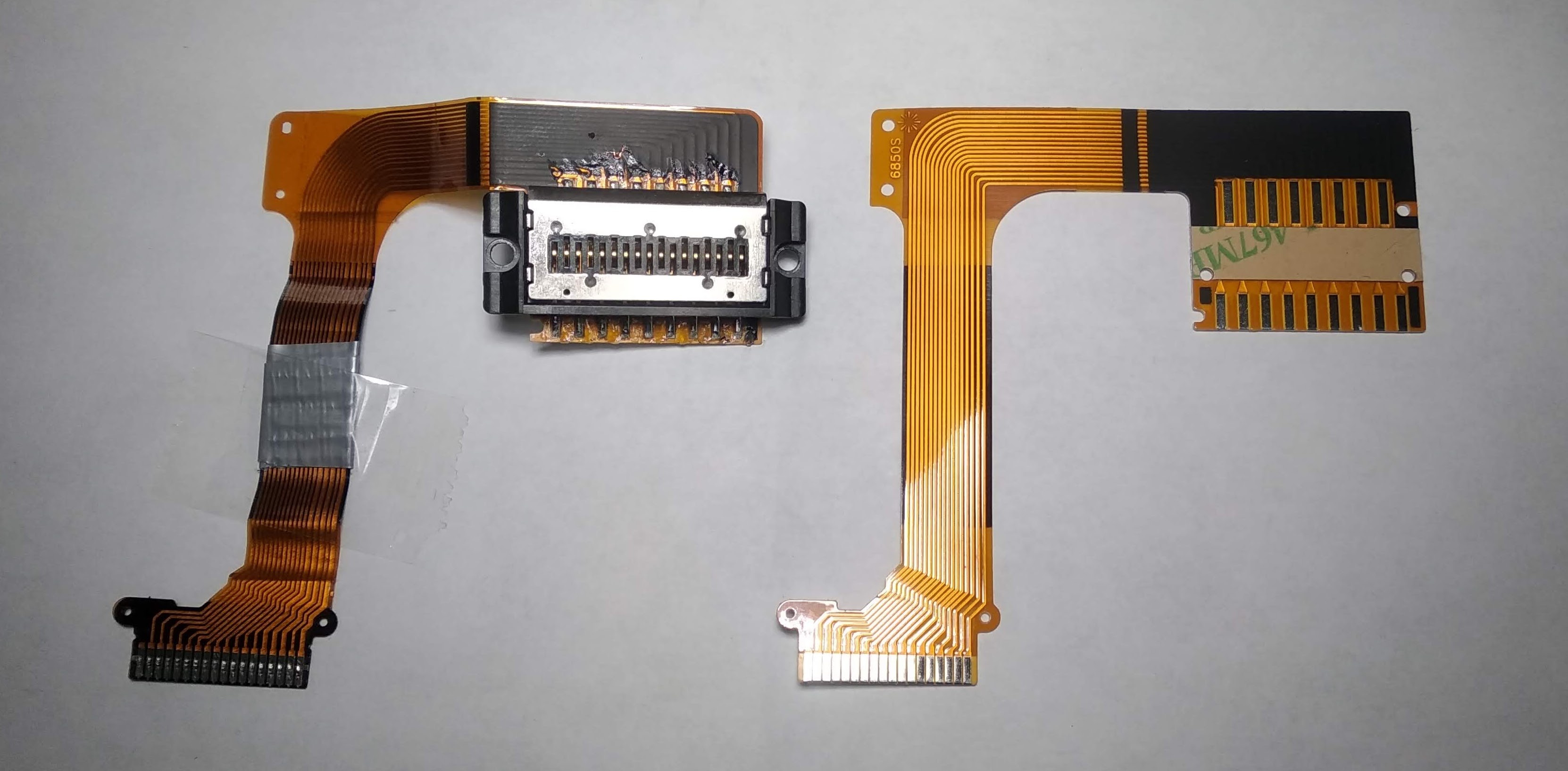

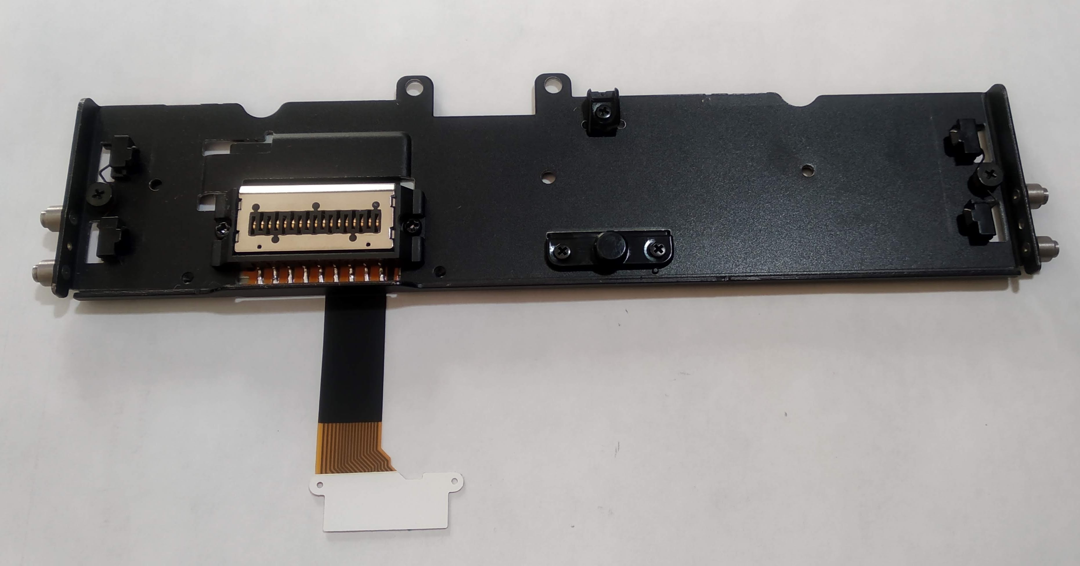

Siccome mi è stato chiesto anche da altri, pubblico qui la soluzione al problema/guasto (ovvero la riparazione).
La causa in questo caso era la rottura del cavo flat di connessione al frontalino basculante il cui movimento, dopo anni, a seconda della frequenza di utilizzo, può appunto portare alla sua rottura.
Ho quindi risolto il problema della P99 di Nemo sostituendo suddetto flat.
In foto sulla sx il vecchio cavo con il blocco contatti saldato, sulla dx il cavo nuovo Occorre quindi dissaldare il blocco contatti per saldarlo sul nuovo cavo, naturalmente con le dovute accortezze per non danneggiarlo o deformarlo (il ricambio è irreperibile, perciò va preservato) Connettore montato su nuovo cavo flat Assemblato nuovamente sulla slitta su cui si innesta il frontalino E la P99 è tornata a funzionare
