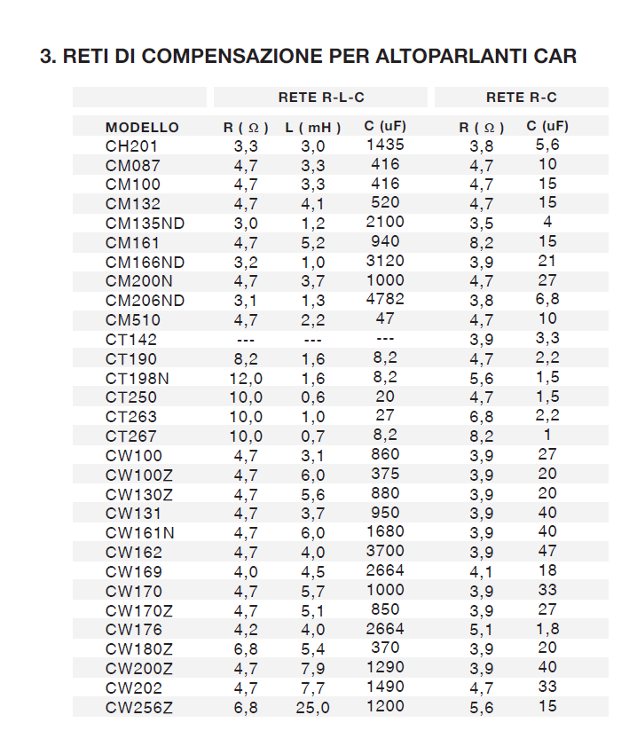

Per quanto riguarda il crossover controlla anche se la bobina del passa-basso che dovrebbe essere la più grande è avvolta in aria o su un nucleo ferromagnetico.
Come tutti sanno a parità di valore dell'impedenza (mH) una bobina avvolta in aria richiede più spire quindi un filo più lungo con una resistenza maggiore.
Tuttavia una bobina avvolta su ferrite, che spesso ha lo stesso supporto con la sola aggiunta del tondino all'interno può andare in saturazione per i noti limiti fisici del nucleo.
In ogni caso la perdita di potenza dovuta alla componente resitiva della bobina è trascurabile.
Questo per dire che è comunque meglio filtrare anche il woofer anche su frequenze dove "non ci arriva" ti invito a provare in fase di test a suonare una traccia a 3khz vai tranquillo che dal woofer di destra li senti
Va anche ricordato che Ciare consiglia delle reti di compensazione per i suoi altoparlanti come da tabella, per quanto mi riguarda una volta che i driver sono installati correttamente per tutto il resto c'è l'equalizzatore.

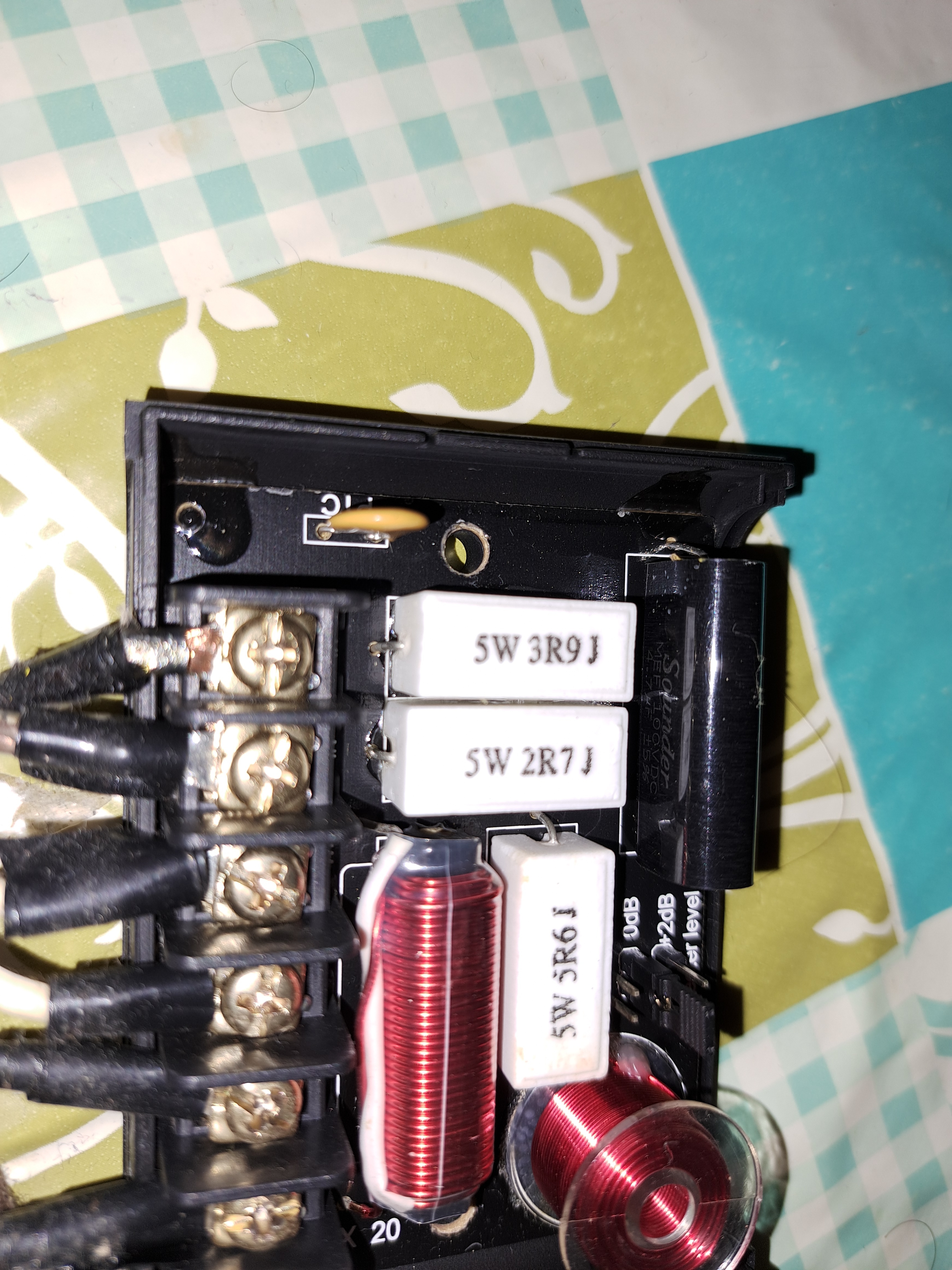

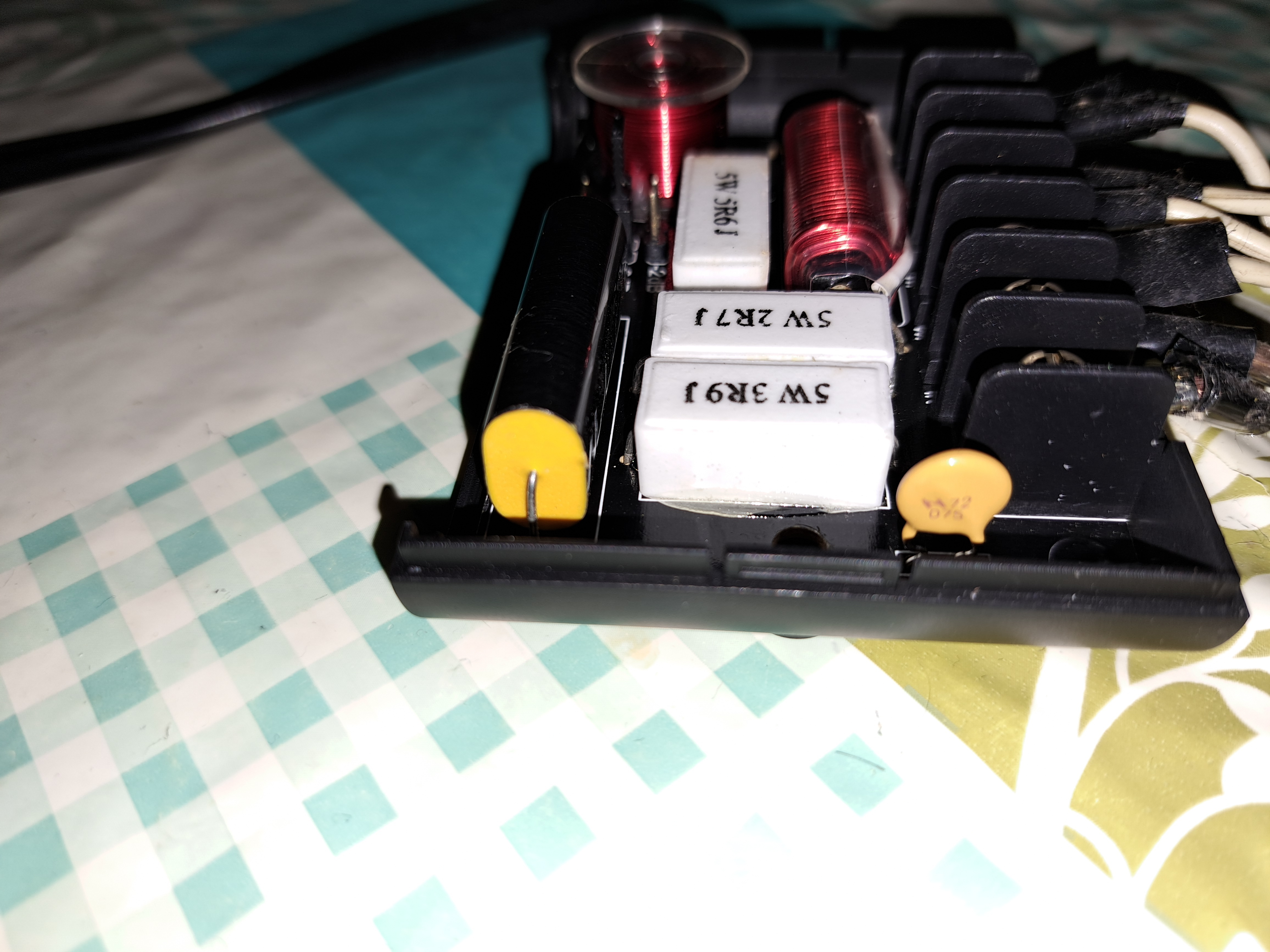

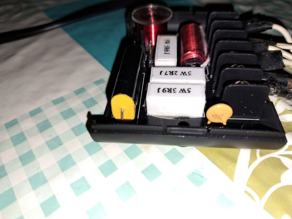

Comunque se me le carica ecco le foto del filtro coral..

...se ingrandite e leggete bene sono riportati anche i valori .uf

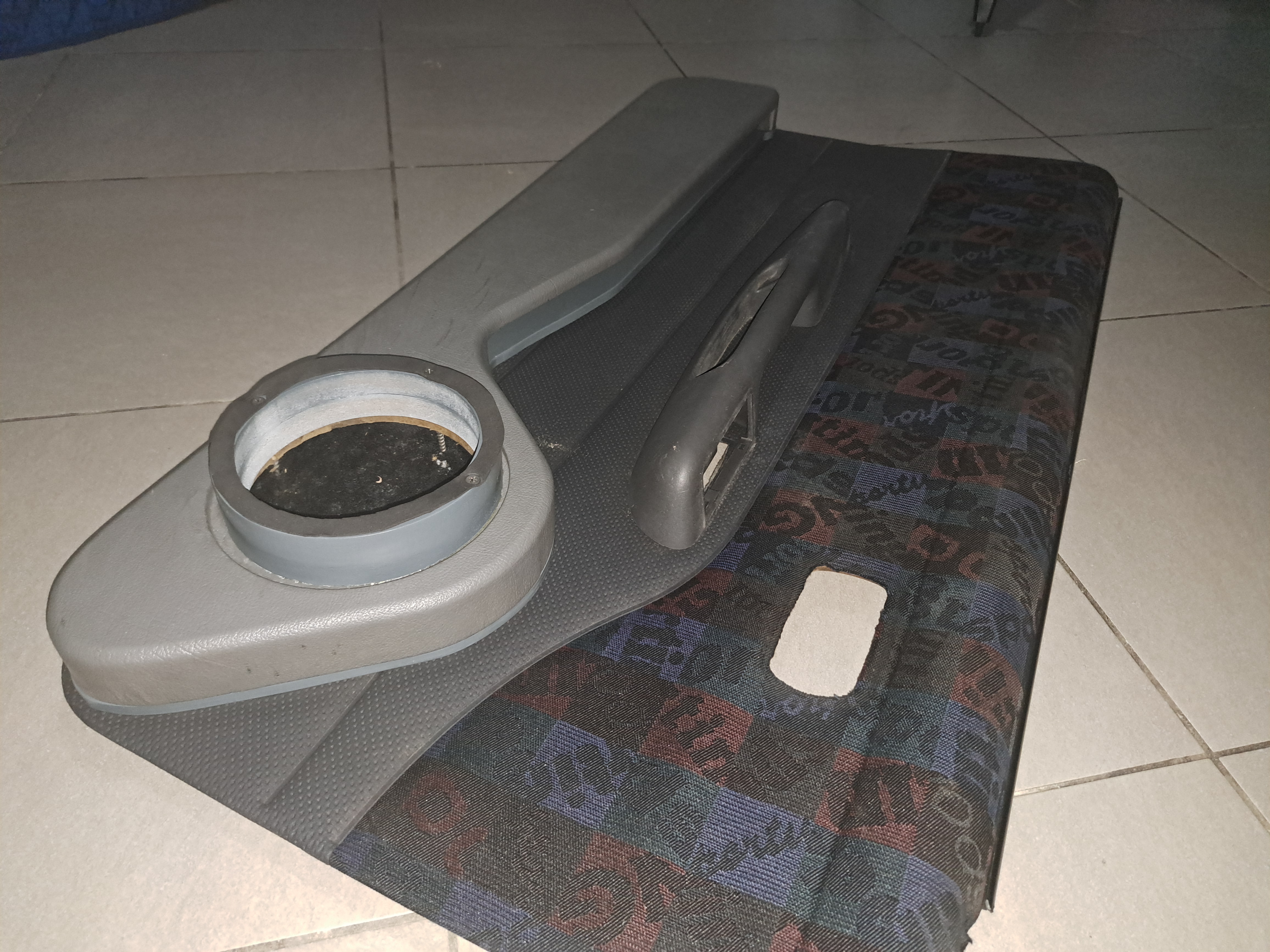

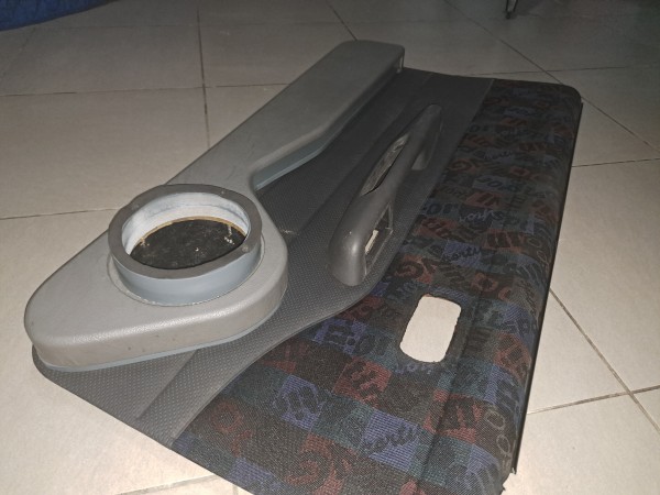

...allora,la cassa chiusa 1lt sono stato costretto a farla,perché dopo aver aperto i pannelli per la prima volta mi sono reso conto dell'orrore fatto da chi possedeva prima di me l'auto...hanno praticamente massacrato i pannelli..quindi,per non sforare il budget ho evitato di acquistare 2 pannelli nuovi che tralaltro è anche difficile reperire,e mi sono limitato a chiudere da dietro i portatasche con portawoofer phonocar con un pannello di multistrato da 1cm che ho sagomato,corteggiato verniciato e fissato con colla e viti. Nella parte anteriore ho usato doppia dita in mdf per tirare in fuori ancora il wf che altrimenti non sarebbe entrato come profondità,ed ho rivestito internamente le pareti con del fonoassorbente. Se avessi avuto i pannelli sani e non sbudellati avrei sicuramente fatto altro..
(La foto è vecchia,il tutto è chiuso con portagriglia e griglia wf) l'area in cui lavora il wf comprende la parte triangolare oltre alla parte delle dime..prese le misure e tolta l'area del woofer più o meno è un litro...più meno che più..

Baronerosso86 ha scritto: 6 ott 2024, 14:49 ...allora,la cassa chiusa 1lt sono stato costretto a farla,

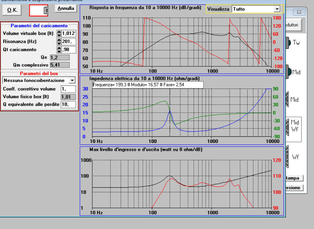

Allora avevo capito bene... XD
Però non mi era mai capitato di leggere o sentire una cosa del genere....APRI QUELLA CARTELLA.... :omg:
Sotto la simulazione del cw162 in un litro :D
Si nota una FC (FS in chiusa) a 200-hz.....altro che WF che scende a 40-hz.... XD

Delirium ha scritto: 6 ott 2024, 13:42 Per quanto riguarda il crossover controlla anche se la bobina del passa-basso che dovrebbe essere la più grande è avvolta in aria o su un nucleo ferromagnetico.
reti
Con le induttanze su nucleo o meno e reti di compensazione a confronto del resto, parli del sesso degli angeli... XD (era uguale anche se i cw162 non erano in un litro....)

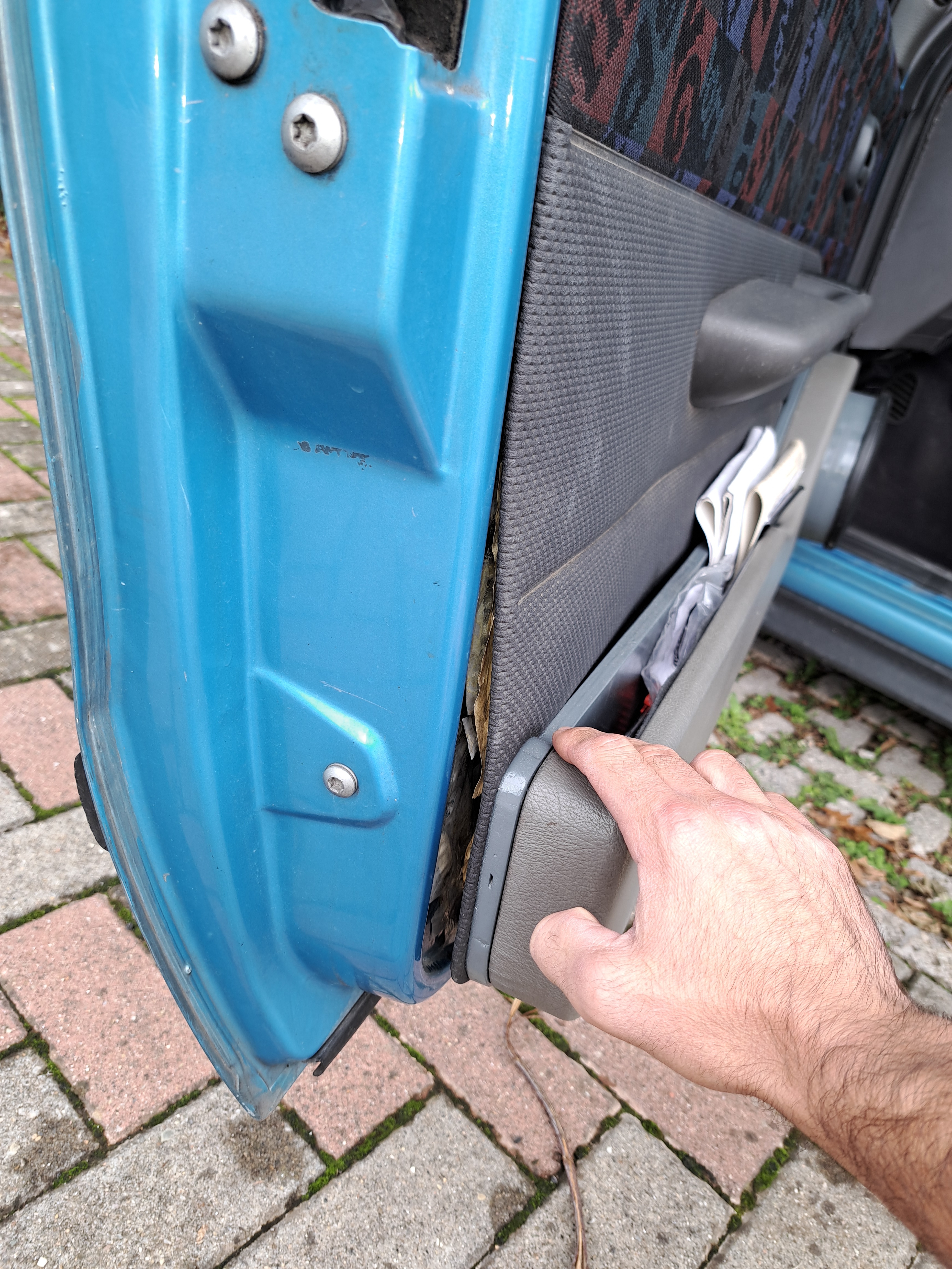

...ecco il problema...
Sembrava tutto apposto appena presa l'auto ma aprendo sono fuoriuscite le magagne.. colla e viti per tenere il pannello chiuso...fermi rotti... ho dovuto ripiegare su quella che mi è sembrata la soluzione meno peggio,ormai avevo acquistato tutte le componenti.
A meno che più in là non taglio via l'alloggio triangolare (e parte della tasca porta documenti forse) e ne creo uno rettangolare con volume interno da 6litri circa da accordare in reflex sugli 80hz...dovrebbe bastare un tubo sui 40mm di diametro interni lungo circa 70...

...ma dunque rischio di rompere i woofer? Attualmente è come se stessi lavorando sotto la fs visto che si è spostata a 200hz a causa del poco volume? Dovrei impostare il passa alto ancora più su
di 75hz?

La tenuta in potenza non cambia di molto, il volume piccolo comprimendosi fa da resistenza e molla, e tiene anche più watt.
Se fra parete posteriore e magnete ci sono 2-3-cm potresti potresti sforacchiare la parete e mettere nel mezzo del cascame pressato (tipo di fonoassorbente pressato) che farebbe da resistenza acustica, ma lascerebbe sfogare l'aria...(le onde acustiche sarebbero molto smorzate e anche se uscirebbero dalla cartella aperta non farebbero molti danni) tipo una membrana aperoidica, ma con un volume così piccolo non sò come e quando funzionerebbe, certamente meglio di adesso.
https://www2.audiokit.it/ITAENG/KitDiff ... iodico.htm
https://www.soundimports.eu/en/scan-speak-290001.html
Baronerosso86
Messaggi: 163
Iscritto il: 12 ago 2024, 20:51
Re: Presentazione impianto e consigli su passaggio cavo di alimentazione
#80
Messaggio da Baronerosso86 »
...ci saranno 7/8 mm tra parete e magnete..
