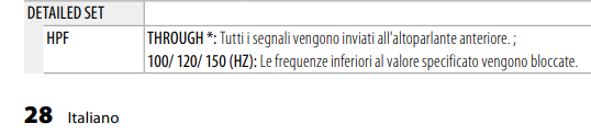

Ma il "non è malaccio" chi l'ha detto?
Non è malaccio magari si riferiva come audio,
ma non ha tante regolazioni, come crossover è limitata,
HPF solo 100,120 oppure 150Hz
LPF 85, 120 oppure 160Hz
Non puoi fare granchè,
solo tagliare i wf a 100Hz che già è un taglio alto
ed un sub ad 85Hz
:hmm:
Immagine 2024-09-19 181716.png (16.58 KiB) Visto 683 volte
Immagine 2024-09-19 181744.png (21.52 KiB) Visto 683 volte
Per tagliare in attivo ci vuole la bi-amplificazione,
non si può tagliare in attivo con un 2 canali wf e tw
Diffusori --> ProAc DB3

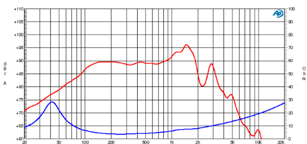

Detto ciò, si possono fare solo delle ipotesi....il cw162 sale poco in frequenza, probabilmente sarebbe stato inutile qualsiasi tipo di crosss, per dire che se il cw162 arriva a malapena a 2000-hz
in asse, in auto in fuori asse arriva a molto meno di 2000-hz, è inutile quindi mettere un passa basso a esempio a 2500-hz tanto non ci arriva... infatti il cw162 è usato nei tre vie, e mai Ciare ci ha fatto un kit a 2 vie, quindi facilmente avrai un avvallamento nell'incrocio fra WF e Tw, di quale entità non si può prevedere...per questo ti avevano consigliato un kit, almeno un incrocio era possibile, anche se poi i cross dei kit sono generici e ugualmente non si avrebbe la situazione migliore.
Adesso puoi provare e sentire come va, potrebbe anche non essere drammatica la situazione.
Immagine 2024-10-06 012059.png (41.04 KiB) Visto 542 volte
Baronerosso86 ha scritto: 5 ott 2024, 13:37 ora devo provare cosa succede con i woofer invece perché mi dicevate che forse eliminando il filtro coral dovrebbe passare più potenza perché il filtro limita un po le prestazioni dato che rms permette il passaggio di 130w mentre l'ampli ne spinge 170 per canale..
Avevo specificato però di tagliarlo in attivo.
Senza filtro potrebbe essere peggio, specie il tw, se già adesso dici "producono dei suoni che non tanto mi garbano".
ma poi sicuro che sia il tw, essendo il dx potrebbe essere il wf, il break-up che non si attenua come il sx che è più fuori asse.
Vedi l'immagine che picco c'è a 1600hz ?

Baronerosso86 ha scritto: 6 ott 2024, 7:50
I woofer attualmente lavorano in chiusa in multistrato da 1cm in circa 1lt..
Non ho capito questa cosa.
Comunque troppi dovrebbe sembra...
Il grafico Ciare si riferisce all'altoparlante istallato su pannello standard, con ripresa a un metro in asse, le condizioni in auto di ascolto fuori-asse e altoparlante in cartella sono troppo diverse, già con il fuori-asse in auto dovrebbe salire molto meno rispetto al grafico Ciare in asse.
Se vedi qualcosa di diverso sull' AP del telefono è sbagliato non può essere, misure inaffidabili ed è anche normale, qualche AP l'ho provata.
