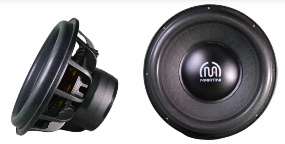

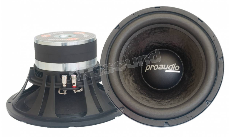

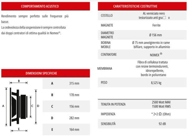

Ed ancora, anche il subwoofer M12 2500w, descrizioni simili al Proaudio RSW32
solo che il martini è magicamente 1500wrms, con lo stesso magnete del Proaudio da 400wrms,
ho molti dubbi sulla reale potenza

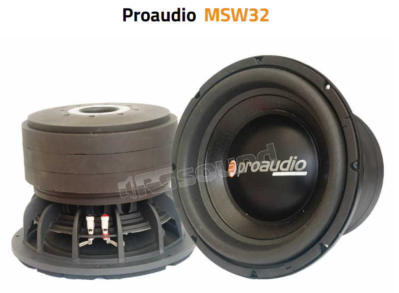

se andiamo a vedere il magnete del Proaudio MSW32 da 1000wrms

Ma secondo te può essere il sub martini 1500wrms, con lo stesso magnete del proaudio che è 400wrms ?!
E guarda poi anche il magnete del proaudio da 1000wrms
Ho messo le foto sopra
P.S.
Magari potrebbero essere altoparlanti validi, ma le potenze mi sembrano "pompate".
