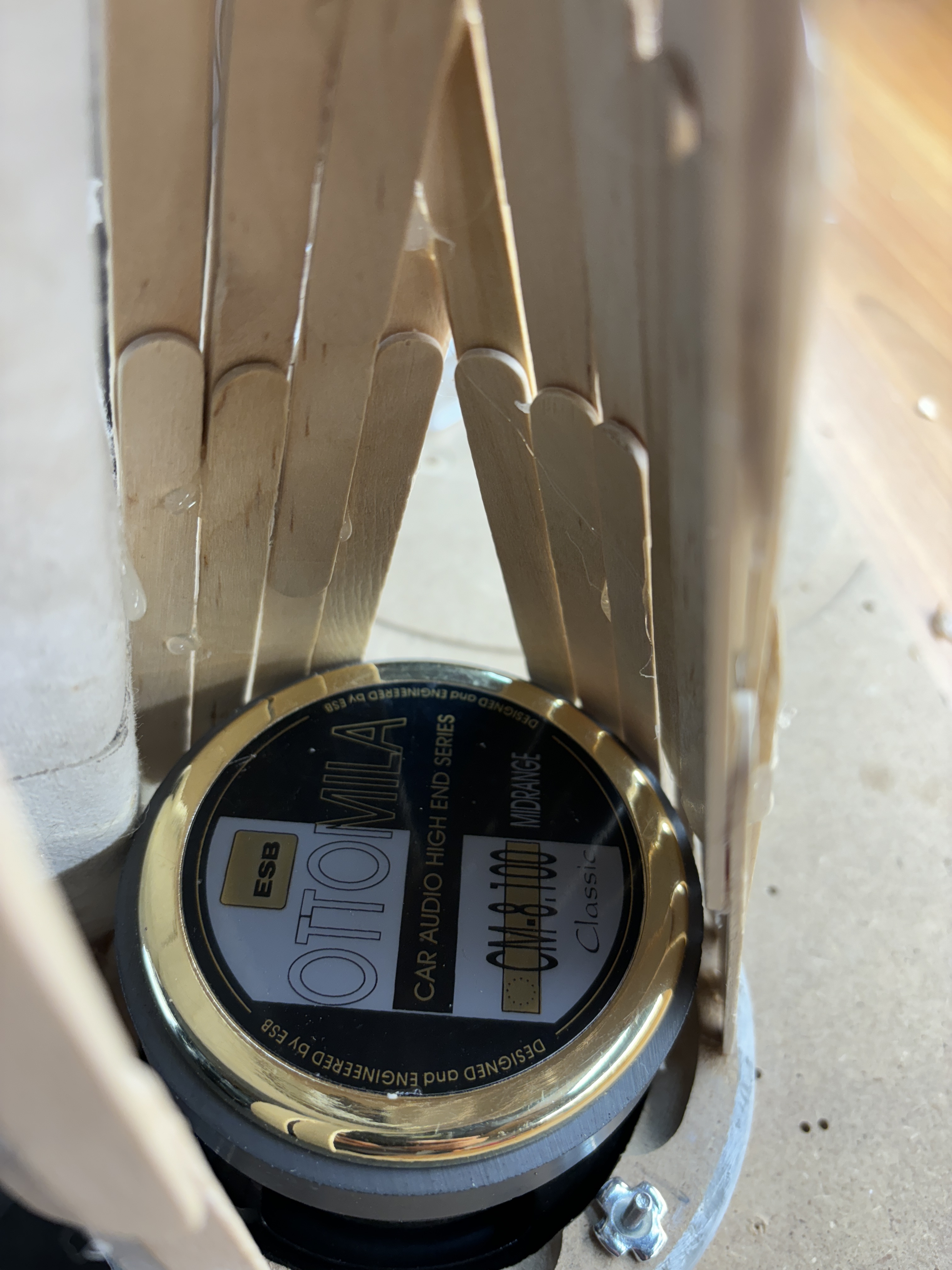

....quindi dopo una giornata passata tra il fa e il disfa ho finalmente trovato una via di fuga che dovrebbe permettermi di iniziare i montanti e portarli a termine.
Questa è la rappresentazione grezza di come saranno una volta finiti.
Il magnete misura 90mm con profondità 55mm e purtroppo sono difficili da angolare come chiama la teoria senza creare un supporto mastodontico.
Credo di aver trovato il miglior compromesso, e a dirla tutta sono distrutto :) .

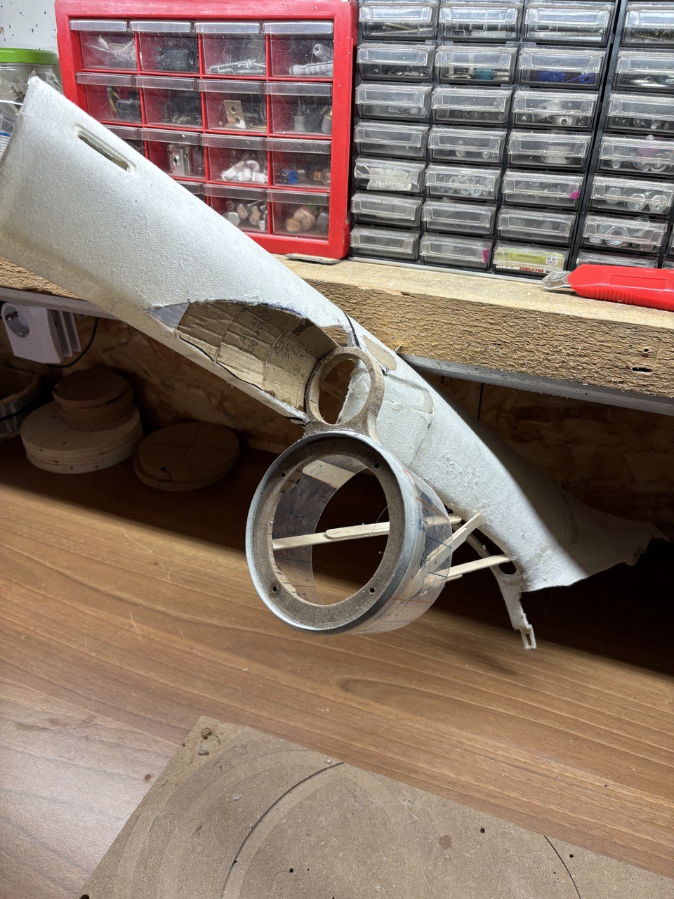

Oggi pomeriggio lo ho dedicato ai montanti e sono arrivato a questo punto.
Ok, non è un bel vedere ma questa è la forma grezzaccia a cui seguirà un gran lavoro di finitura e,

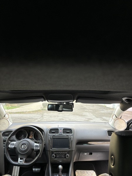

questo sarebbe l'orientamento degli altoparlanti, più o meno........

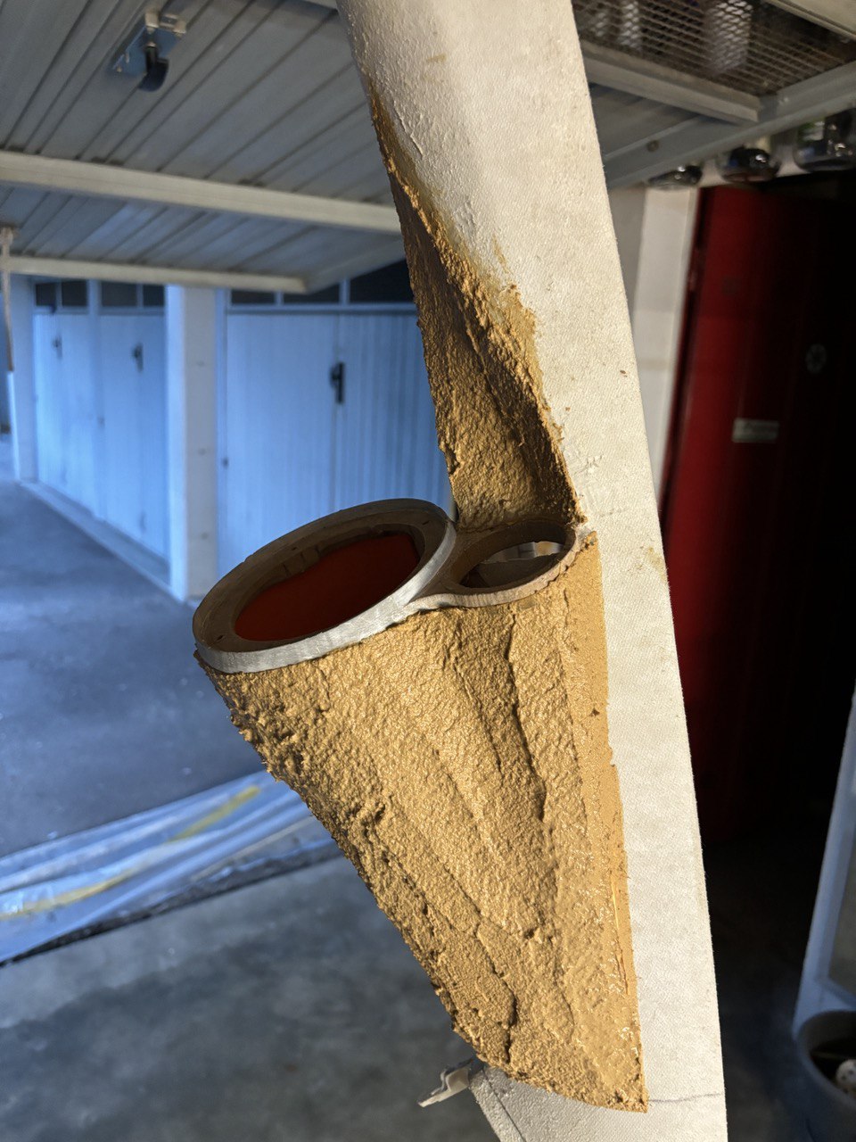

I lavori proseguono e stasera,
nonostante avessi la disponibilità di fibra di vetro, resina epossidica o poliestere e stucco vetroresina,
m'è venuta questa idea che tra l'altro, non ho mai visto fare da nessuno, e vi garantisco che ho cercato l'ispirazione guardando centinia di video sul tubo.
Ho preso della colla tipo vinavil, l'ho diluita un po con dell'acqua e poi ho aggiunto della segatura tipo polvere (recuperata dall'amico palchettista e che conservavo in garage da 3/4 anni),
aggiungendola pian piano fino ad ottenere un impasto facile da stendere.
Ora non so cosa mi aspetta, gran carteggiatura sicuramente.

Segatura o polvere di MDF e Vinavil viene un impasto che una volta asciutto non c'è la fai a carteggiare a mano, e neanche con la rotoorbitale perché si straccia la carta...
Se hai lo spazio conviene stuccare sopra l'impasto, ma se devi levigare, forse che conviene togliere il grosso con la smerigliatrice...e poi stuccare con stucco da carrozzeria.
PS , io ogni tanto uso la polvere di MDF e Vinavil però senza acqua, forse come hai fatto tu con l'acqua l'impasto asciutto è meno duro.

Grazie per l'info, sospettavo una cosa del genere.
Vediamo domani se è asciutta perchè dopo 4 ore dalla stesura è ancora tutto morbido.

Ma come pensi di procedere? impelli oppure carteggi e vernici?
Io feci un lavoro simile al tuo e, con soltanto lo stucco da carrozziere, non regge.
Si crepa dopo un po'.
Secondo me devi usare vetroresina e tessuto MAT ben inbevuto, dopo aver praticato dei fori sul montante in modo che la resina penetri e vada a far tenuta.
Oppure un foglio di pile ben teso e fermato posteriormente con attack imbevuto in seguito di resina.
Qua sotto nella mia discussione, dal messaggio 523, vedi cosa è successo e come poi ho rimediato.
Al momento i montanti sono ancora perfetti, dopo 6 anni rimasti al sole e 200000 km percorsi..... peccato siano in garage, causa forza maggiore O_O
viewtopic.php?t=10165&hilit=cee%27d&start=520#p201580

L'idea era di partire direttamente con licra e resina poliestere per dare la prima forma ma purtroppo, avendo il medio un magnete generoso, ho dovuto procedere cosi.
Ora se asciuga, (stamattina siamo messi ancora come ieri sera più o meno e il tempo non aiuta), li carteggio bene bene ( ho carta a partire da grana 35 :) ).
Poi si, procederò come mi hai consigliato forando tutto intorno, tecnica che avevo già visto fare da Mr Peter di Pssound in modo da renderli belli sigillati esternamente.
Internamente poi pensavo di preparare un "milkshake" a base di poliestere e segatura.
Nel frattempo ho quasi ultimato i supporti per i mediobassi. Mi manca di svasare il posteriore dell'anello in mdf e incollarlo all'anello di multistrato.
