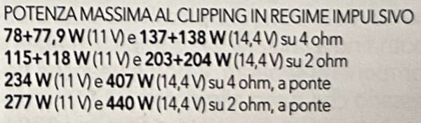

Se non lo dichiara, non è stabile a 2ohm mono,
dovrebbe anche dichiarare 1ohm in stereo.
Immagine 2024-09-17 120744.png (73.29 KiB) Visto 217 volte
P.S.
Poi se vedi l'incremento al dimezzare dell'impedenza non è come da 4 a 2ohm (stereo),
quindi va in crisi in teoria. Se vedi da 400w/4ohm incrementa a 440w/2ohm, non un granchè.
Immagine 2024-09-17 121427.png (168.67 KiB) Visto 214 volte
P.S.
Da 138w a 204w è il 48%.
Da 407 a 440W è 8.2%.
lorddegio

Giusto, non avevo fatto caso all'aumento di potenza ridotto, grazie mille!

E' già tanto che non vada in protezione se usato con un carico così basso.
Oserei dire che è strano lo abbiano anche provato in così palese fuori specifica.
