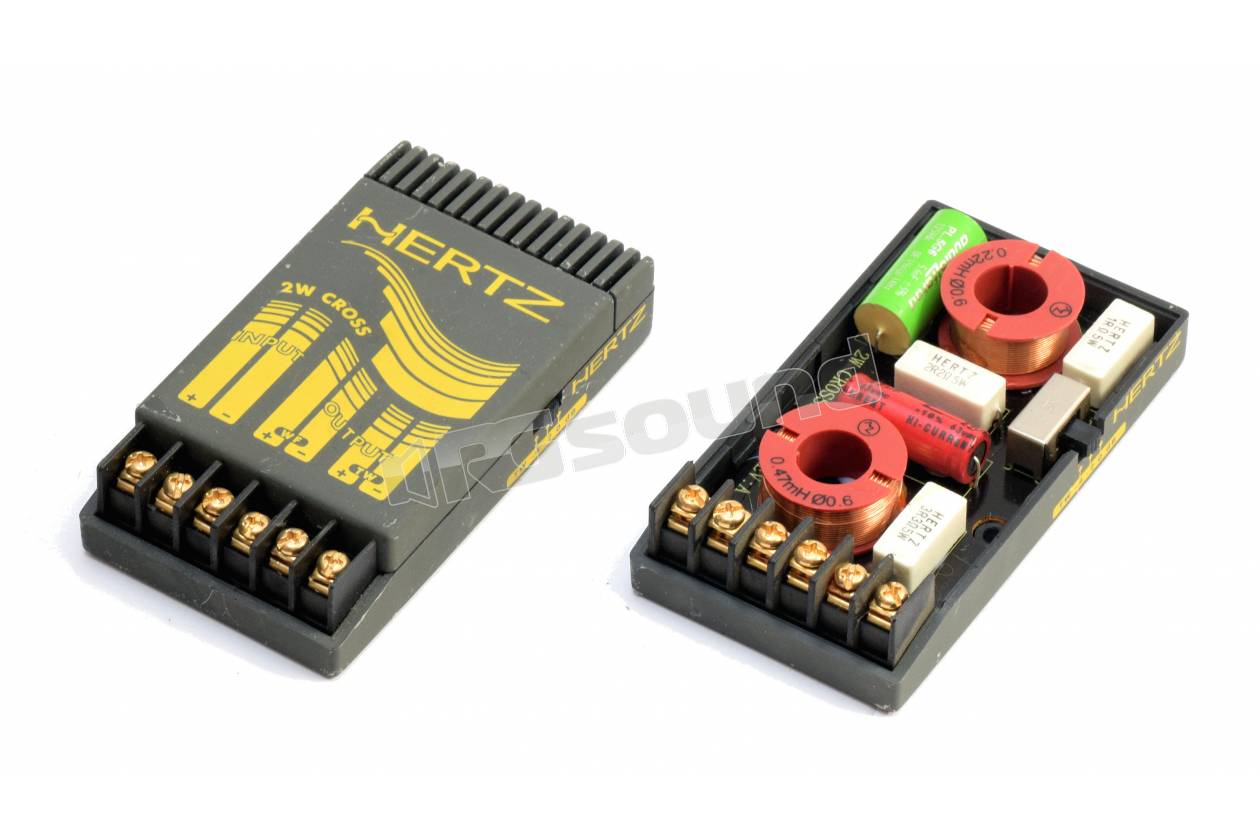

Il taglio "elettrico" serve anche come protezione quindi va considerato a prescindere dalla misurazione, per quanto riguarda la potenza dissipata dalla resistenza i 10W consigliato sono abbondanti probabilmente basterebbe anche da 5W, se vogliamo fare i super-precisini meglio di tipo anti-induttivo
in questo filtro sono da 5W

Delirium ha scritto: 15 lug 2024, 7:01 Non è questione di essere precisini, ma dipende sempre da quanto vai ad attenuare, non mettendo la resistenza in parallelo quella in serie devi metterla di valore più alto per raggiungere la stessa attenuazione (potrebbero volerci 6db) sono proprio le basi in modo da essere consapevoli di quello che si sta facendo anche perché la pendenza del filtro è quella minima.
Per esempio in questo filtro Hertz usano solo la resistenza in serie ma è un secondo ordine da 12db per ottava e poi la mettono prima del filtro
Se metti delle resistenze a occhio e sentimento non ti rende consapevole di quello che stai facendo, stai facendo delle prove per ascoltare meno peggio di quello che può fare un kit di base, spendendo pochi euro... sei consapevole se usi gli strumenti adatti, e non c'è bisogno di ripetere quali strumenti intendiamo...
