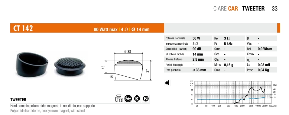

Poi gli altoparlanti normalmente perdono efficienza al di sotto degli 80Hz, proprio per questo si usa il subwoofer per sopperire a questa mancanza.
Normalmente si imposta un HPF a 80hz per il fronte anteriore e un LPF sempre a 80 per il sub, specie quando i settaggi hanno quei valori.
A quel punto il passa alto per me diventa facoltativo.
Come avrai capito riuscire a riprodurre tutte le frequenze in un abitacolo è molto difficile, infatti attualmente gli impianti vengono gestiti da un DSP e tarati facendo delle misurazioni
sulla carta queste sono i grafici dei tuoi altoparlanti
