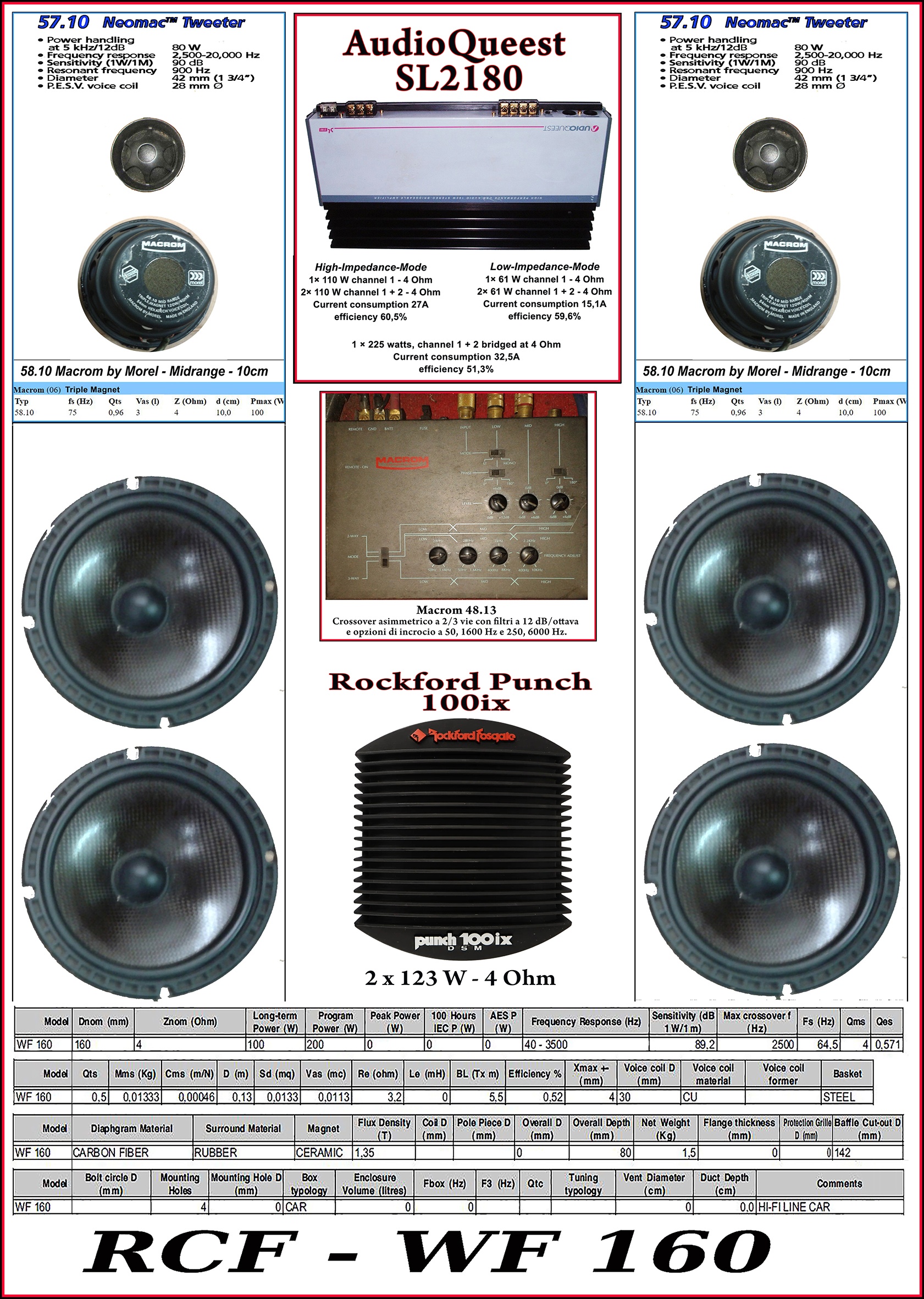

Salve
Desidero dare nuova vita a una parte del mio impianto Vintage Car audio del 1995, che ho utilizzato fino al 2005.
Vorrei creare 2 casse a torre Active per Home Audio usando solo materiale di recupero.
Purtroppo sono “Zero Totale” quando si tratta di calcoli, frequenze, risonanze e cose varie
e vorrei chiedere una cortesia….
se e possibile fare un calcolo in modo semplice dei volumi e come far lavorare i due Woofer RCF in modo come meglio pensate..
Leggendo come funziona il sistema “DCAAV Doppio carico asimmetrico a vista” non mi sembra male l'idea… Poi non so se i due Woofer sono adeguati…
Ho provato a usare un programma ma non ci capisco niente…
inserisco i dati, mi da i litri e io costruirò così come mi dice il programma.
ma penso se qualche appassionato con esperienza farebbe un calcolo potrei riuscirei costruire qualcosa di meglio ed efficiente..
Ringraziando in anticipo l'attenzione..
