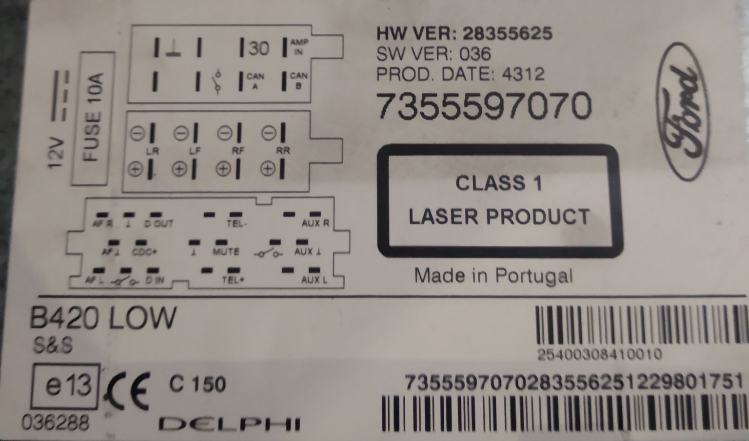

Questo lo schema dell'autoradio di serie:

Potrebbe.. Ma su che connettore è? Perché i connettori che hai fotografato, confrontati con lo schema presente nella radio, permettono di identificare come presenti solo il +30, la terra, can A e can B, come connettore di alimentazione.
E nel connettore altoparlanti, sembrano cablati solo gli anteriori (i 4 pin centrali).
Chiaro che la sorgente permette molti più collegamenti di quelli che hai fotografato in plancia, quindi di essere utilizzata in varie configurazioni di impianto.
In genere, è negli impianti “premium” che è presente un amplificatore esterno. Non so se è il tuo caso. :hmm:
La tua auto è un’edizione “particolare”? Era presente un sistema tipo “Bose”, “Beat”, o nomi blasonati? Se si, la cosa va indagata. Nel caso, non è affatto detto che tu possa adoperarlo collegato alle uscite altoparlanti della nuova sorgente.
Alcuni sono collegati come semplici “booster” alle uscite high level. Altri ad un segnale pre, di tipo fisso, presente su altro connettore rispetto ai due ISO 8 poli, e comandati via CAN. In altri casi il collegamento è in digitale, con standard MOST. In altri ancora c’è un’uscita SPDIF elettrica bilanciata..
Se c’è un cavo “remote”, come quello che sembri indicare, potrebbe essere un semplice booster. Ma servono più informazioni da parte tua.
Nella vecchia radio, oltre ai connettori ISO, erano presenti e collegati altri connettori? :hmm:

Allora... inizialmente avevo la radio di serie, che era collegata ad un ulteriore connettore, il terzo dell'immagine qui sotto (dove sono indicati AUX R, AUX L...). Successivamente ho avuto una radio aftermarket, con lettore mp3, che mi era stata collegata dall'elettrauto. Questa però utilizzava solo i due connettori iso e funzionava correttamente. In questo caso sto connettore era volante, non collegato a nulla.
