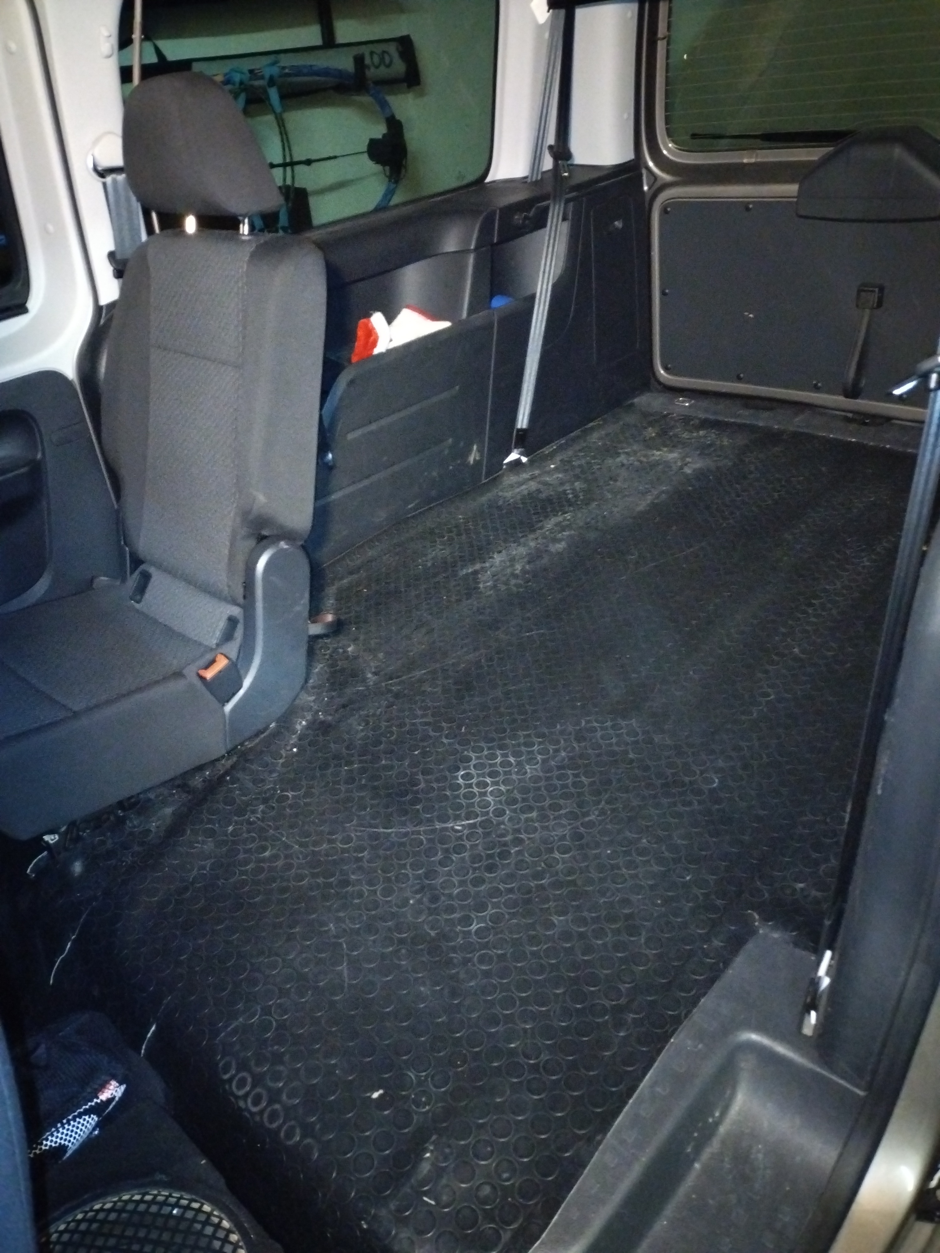

The_Bis ha scritto: 4 gen 2024, 22:17 Ma il SUB non ti ci sta nel bagagliaio?
Noooo!
Scherzi a parte, voglio lasciare dietro tutto libero; per questo ho scelto una installazione minimale, solo DSP amplificato sotto il sedile anteriore.
Con molto tempo (e molto lavoro) in più si sarebbe anche potuto fare altrimenti, utilizzando i fianchetti posteriori e i loro portaoggetti per installare DSP e ampli separati di qualità ma ho deciso così, fra qualche anno poi chissà, probabile mi salterà in mente di rifare tutto.

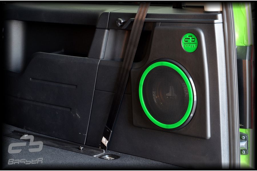

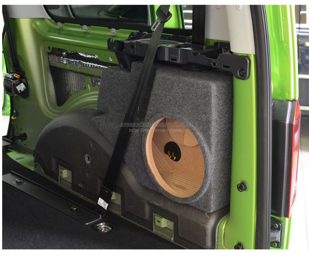

Per quanto riguarda il sub pensavo alla cassa che hai fatto nell'auto del tuo babbo:
viewtopic.php?f=19&t=14227&p=266988&hil ... ir#p266988
Mi conforta il fatto che lo piloti con un DSP-ampli quasi della stessa potenza del mio.

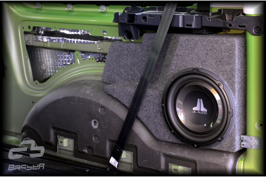

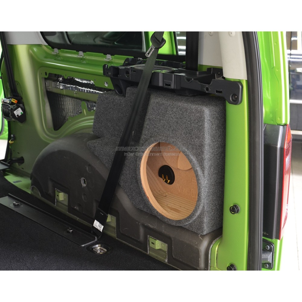

Altra soluzione papabile sarebbe questa:
Non lo devo costruire io, lo vendono qui:
https://sklep.basser.pl/en/fit-box-encl ... osure.html
Alla fine sono solo 15 litri e l'altoparlante dovrà essere lo stesso: JL 10W1v3-4
Non mi dispiace come soluzione, sicuramente occupa meno spazio, e potrei reinstallere i sedili posteriori senza togliere il box
Non mi convince il fatto che viene posizionato più lontano dall'ascoltatore, e qui chiedo consigli, potrebbe suonare peggio di quello sotto il sedile?
Poi vabbè dovrò tagliare fianchetto e mettere un pannellino con una protezione, magari un po' più discreto di quello in foto :)

Ti chiedevo appunto perché non si può mettere il sub nel bagagliaio proprio per lo stesso motivo... O meglio, l'opposto del motivo per cui tu pensi sia meglio averlo vicino...
In un auto con un volume complessivo grande come la tua non è affatto sbagliato mettere il sub bello distante, soprattutto se in cassa chiusa.
Secondo me con volumi ridicoli ti potresti trovare con un cabin gain che te lo fa suonare molto più basso di quello che fa ora.
Fai le prove microfono alla mano e lo butti nel bagagliaio più o meno dove andresti ad installare quello nel fianchetto.
Cosí vediamo se a costo ZERO nuovamente portiamo a.casa miglioramenti tangibili.

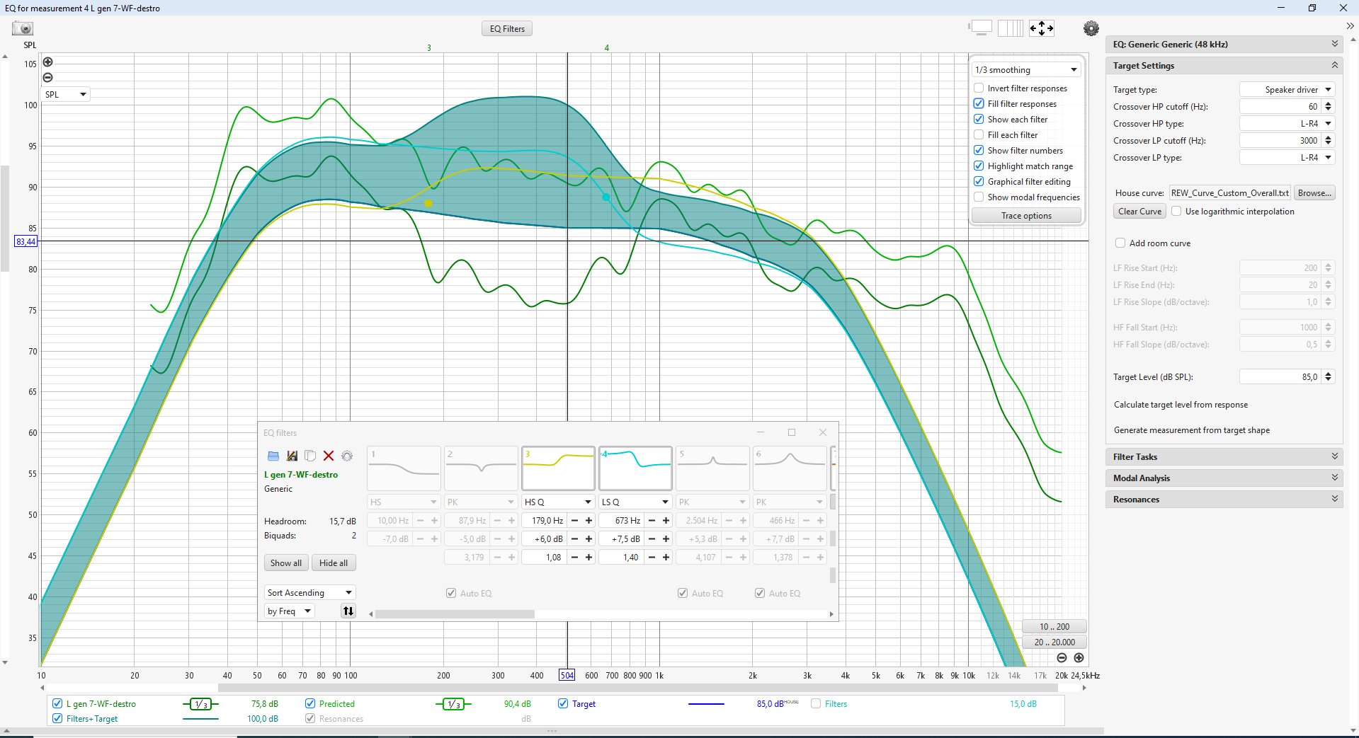

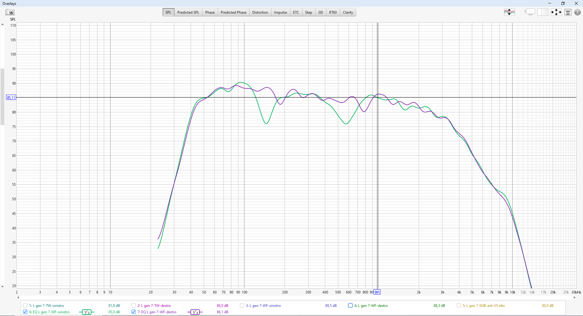

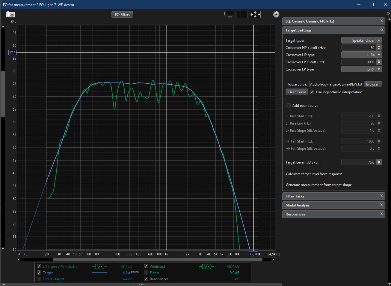

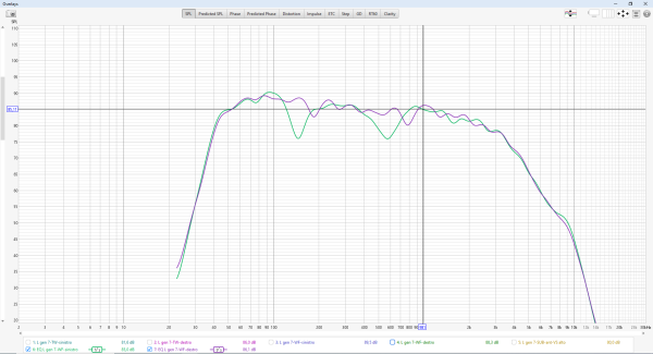

Ciao, avevo fatti ieri delle nuove misure che allego qui:
05-gen-con ritardi settati.zip
(9.3 MiB) Scaricato 8 volte
Le ho fatte impostando i ritardi che erano stati calcolati e a differenza delle ultime ho aggiunto due cuscini sul sedile.
Le ho già confrontate con le vecchie misure, coincidono abbastanza a parte in qualche punto.
I livelli sono diversi, probabilmente ho sbagliato io quando ho fatto la regolazione, non mi ero segnato se dovevo regolare il livello con uno o due woofer accesi.
La misura dei due WF assieme sembra quasi peggio di quella precedente, ci sono punti in cui cala di più.
Per il cavo DSP-out ho scritto dove l'ho comprato, almeno per capire se era compreso nella confezione oppure no e se è disponibile un ricambio; ed l'ho cercato dappertutto per mezzo pomeriggio :@ :@ :@

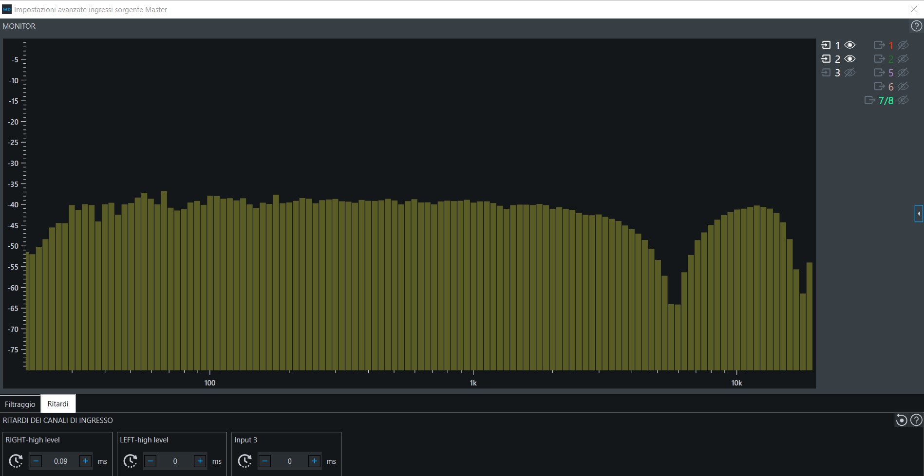

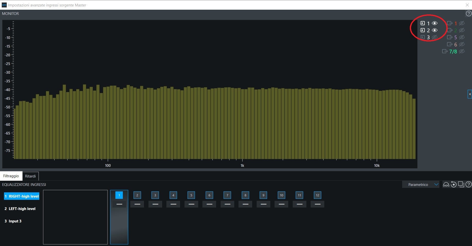

Intanto ho riverificato l'uscita della sorgente: questi i grafici del software Audison
canali destro + sinistro output sorgente di serie - ingresso alto livello del DSP
In basso si vedono i comandi dell' EQ ingresso, con filtri e ritardi. Ho lasciato tutto in flat.
Giusto per curiosità ho provato ad inserire un ritardo su di un canale di ingresso per vedere cosa succede:

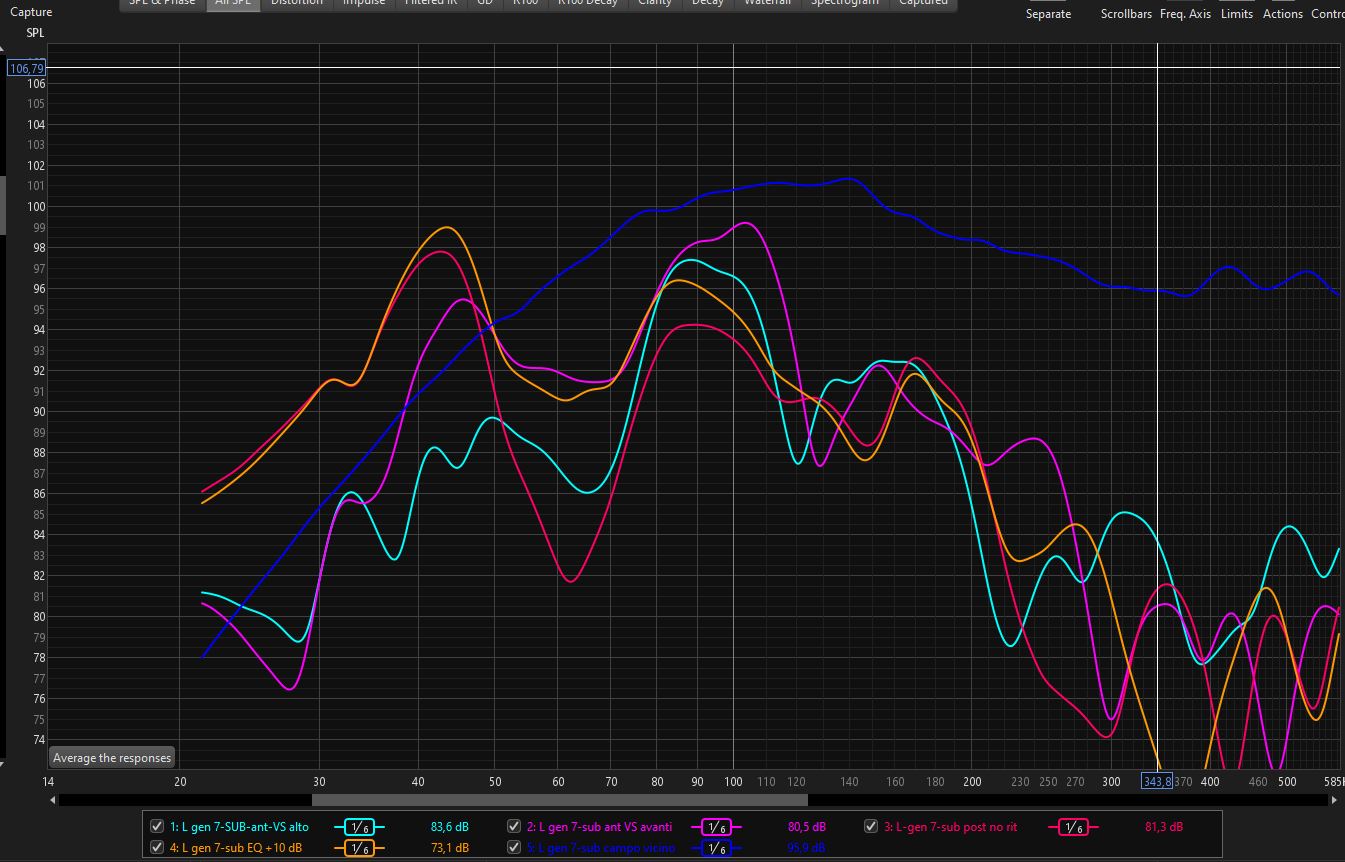

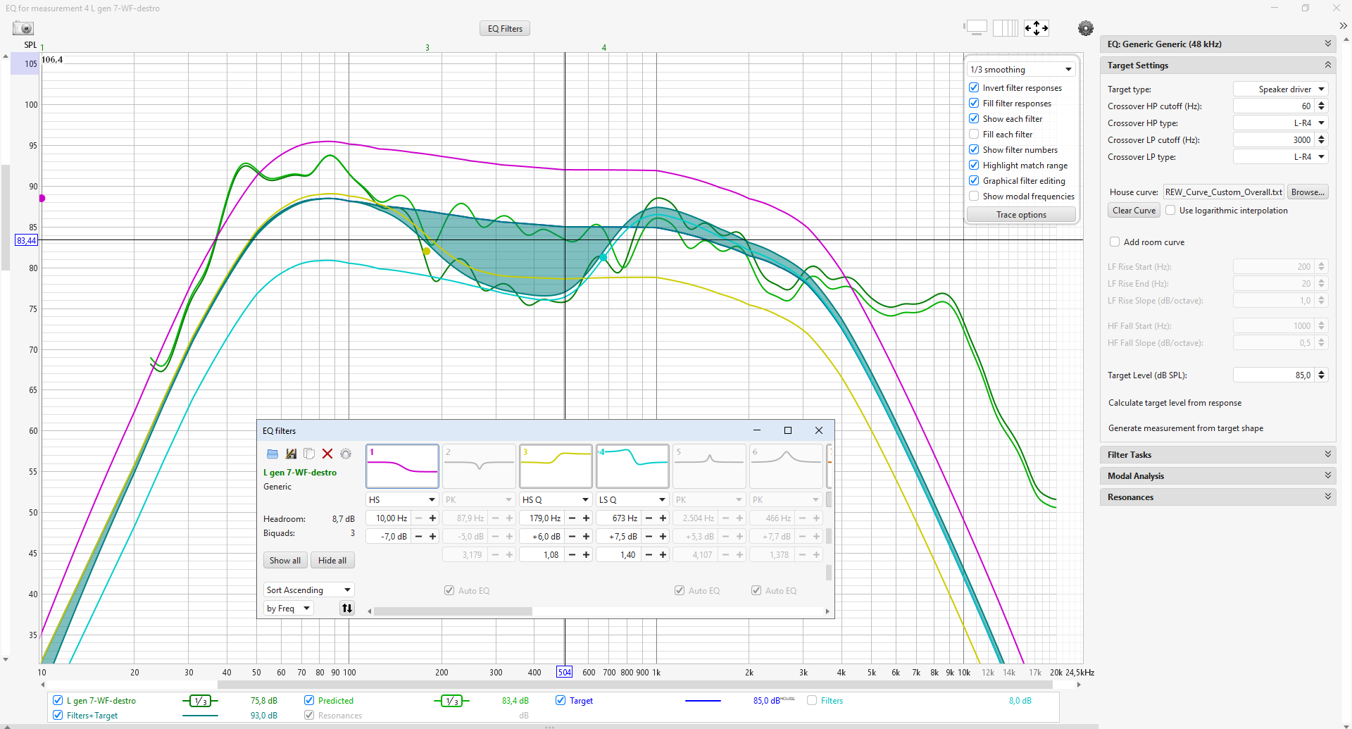

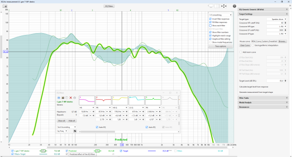

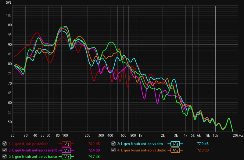

Come suggerito da The_Bis ho fatto le misure con la cassa del sub dietro, e anche con la cassa nella posizione originale sotto il sedile ma variando l'orientamento.
06-gen-sub diverse posizioni.zip
(6.03 MiB) Scaricato 48 volte
Rosso: sub dietro vicino al portellone, poi o meno dove andrebbe il box nel fianchetto visto in post precedente.
le altre misure sono del box dietro il sedile anteriore:
azzurro: sub verso l'alto
verde: sub verso il basso (ci ho messo sotto due spessori da 5 cm)
arancio: sub verso il didietro
viola: sub verso il davanti, in pratica spinge l'aria nello spazio sotto il sedile e in estate mi rinfresca i piedi O_O
Boh provo a tirare qualche conclusione:
Rosso suona più in basso come previsto da The_Bis, però fa un p' di alti e bassi.
Azzurro e arancio sono i peggiori.
Verde e viola tutto sommato potrebbero andare.

Ma scusami Pietro, vedo ora che sei in zona Lago di Garda... Io sto a Vicenza e lavoro a Verona...
Ma troviamoci cazzarola (non adesso che ho il covid) ma in generale troviamoci che mi risparmi di passare ore a scrivere post kilometrici sul forum che poi alla fine ci si capisce a metà.
Hai scritto un sacco di cose, ora con calma rispondo a tutto...
Parto dal tema SUB, lo hai spostato di parecchio più indietro (lontano) quindi per forza di cose deve suonare più piano, ciò nonostante dove il sub DEVE lavorare finalmente hai qualcosa e mi dici che fa alti e bassi?
Non è che ti fa alti e bassi... Suona semplicemente più piano, ma in compenso nella gamma ultra bassa (dove dovrebbe lavorare il sub) hai una montagna di pressione in più...
Prova a compensare il livello in modo che il picco a 90HZ sia uguale alle misure fatte con il sub dietro la schiena e vedi come cambiano le carte in tavola...
In pratica passi da non avere un SUB (ricordo che il SUB in SQ lavora massimo da 80HZ in giù... Per me 80 hz sono già tanti) ad avere qualcosa su cui lavorare... LA differenza è ABISSALE!!!
Altro tema, somma DX+SX, lascia perdere quella prova in questo momento, te l'ho già scritto è totalmente inutile...
LE somme che semmai dovresti provare sono quelle tra Tweeter e Woofer dello stesso lato...
P.s.: Ho guardato anche le ultime misure che hai caricato... Ci deve essere qualcosa che non va... Un Tweeter (dx) ha come tempo di volo circa -5.8 ms... In pratica suona nel passato... :D

Rifatte le misure, con loop inserito, verificato i ritardi, gli ap vengono tutti allineati attorno ai 4.2 millisecondi, compreso il sub.
Non ho ancora calcolato ed inserito i ritardi per il sub posteriore perchè in questo caso, diventando il sub l'ap più lontano, devo reinserirli tutti.
Purtroppo mi sono accorto che REW non ha mantenuto il file di calibrazione del mic, ho visto che è successo anche le volte precedenti, dovrò verificare e reinserire ogni volta. Non so perchè non rimane impostato :@ . Per il momento, visto che si tratta di una prima taratura, non torno in garage a rifare le misure, vedrò di provvedere la prox volta.
Queste sono le nuove misure:
07-gen.zip
(5.81 MiB) Scaricato 50 volte
E queste sono le misure del solo sub:
07-gen-subwoofer.zip
(2.68 MiB) Scaricato 7 volte
Le posto di nuovo perchè mi è venuto in mente di provare anche:
arancio: sub posteriore (come rosso) ma eq +10 dB nella zona dove c'è il buco
blu: sub in campo vicino
altre misure come le precedenti:
rosso: sub posteriore
viola: sub anteriore con altoparlante verso avanti
azzurro: sub anteriore con altoparlante verso l'alto
Per quanto riguarda la posizione del sub nel bagagliaio non è che ho molte opzioni: se voglio comperare il box già pronto la posizione è solo una.
Altra opzione sarebbe il box nel fianchetto sinistro ma dovrei costruirmi tutto io...ahhh no, forse non c'è spazio, c'è il bocchettone del rifornimento.
Mi piacerebbe anche capire il suggerimento che viene spesso dato: meglio equalizzare solo in negativo, in pratica togliendo dove ci sono i picchi nella RTA.
Che differenza c'è tra lavorare con il livello globale dell'altoparlante alto e poi togliere dove ce n'è troppo e invece avere il livello del ap più basso ed andare ad aggiungere dove manca? Ovviamente a parità di risultato finale, cioè una risposta lineare a tot decibel.
Edit::: forse ho capito, se ho il livello del canale dsp già al massimo, meglio non alzare ulteriormente con l'EQ.
Adesso però provo a fare qualche simulazione con REW perchè son stufo di fare misure :)

Se carichi il file di taratura del mic qui sul forum me lo applico da solo, forse non hai notato che puoi applicarlo anche dopo direttamente alla misura...
E no, non mi pare proprio il caso di provare simulazioni se le misure non tengono conto della calibrazione del microfono... Sennò ti trovi con i tweeter che è come non averli...
Per il sub lascia stare al momento proviamo a far funzionare il fronte.

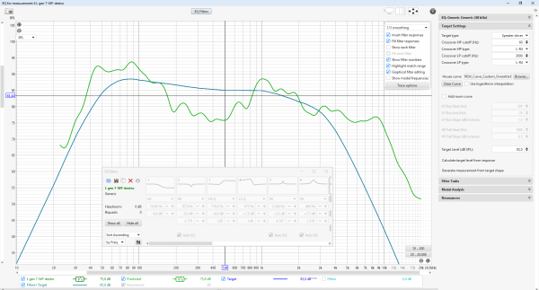

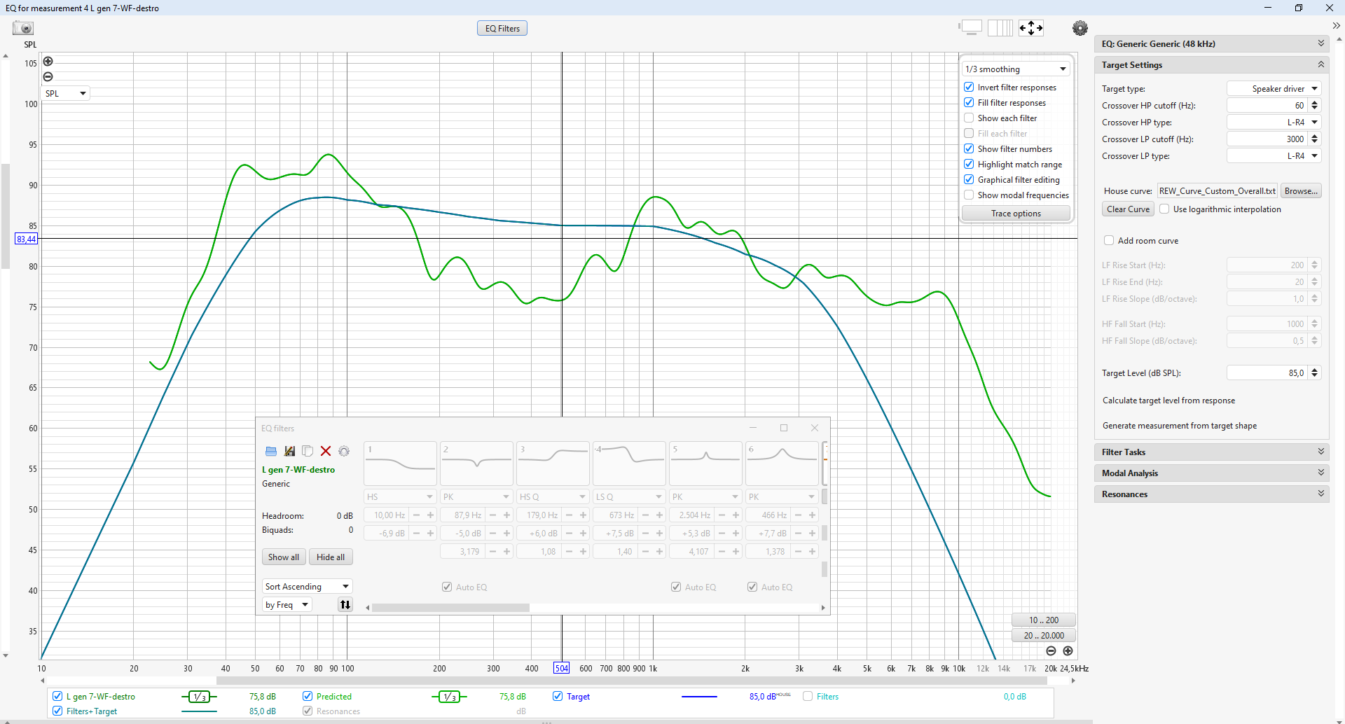

Intanto ho fatto un gioco, perchè era tanto che volevo far vedere una roba particolare (spero che il tuo DSP contempli tutte le funzioni per farlo al momento non ricordo più se gli Audison nuovi hanno tutto).
Non avendo la taratura del mic (che ho visto ora hai caricato) mi sono concentrato sui Woofer.
Uno dei due (il DX) è abbastanza Rognoso, mentre il SX ha i caratteristici buconi che ci sono un po' in ogni macchina che non ha molto senso cercare di colmare.
Per compensare i problemi del DX senza usare peaking filter estremi e cercando di non compromettere troppo la fase ho fatto una cosa particolare per cambiare con due soli filtri Shelf l'andamento complessivo di tutto l'AP. Cambiandogli la caratteristica complessiva di emissione su tutta la banda e poi andando ad abbassare il volume master dell'interno canale.
Riporto un paio di screenshoot sperando che si capisca.
Allora in pratica l'AP risponde così:
E' evidente che nella gamma 180-800hz ha un vuoto di risposta importante... Ora, considerato che sia una caratteristica dell'abitacolo e non qualche altra sfiga. Come possiamo compensare quel andamento farlocco senza riempire di EQ quell'altoparlante?
Bene finalmente anche Audison ha introdotto i filtri Shelf per cui andiamo fare un lavoretto un po' particolare:
In pratica usiamo due Filtri Shelf che si sovrappongono nella gamma audio che dobbiamo linearizzare, li usiamo entrambi in guadagno e variandone il Q ci assicuriamo che rispettino l'andamento della curva corretto per compensare al meglio il nostro bucone.
In questo modo la risposta complessiva dell'AP si linearizza senza aver di fatto utilizzato nemmeno un Peaking filter. Ci troviamo però con circa 7 db di volume più alto su tutto il canale. Che abbasseremo prontamente del volume del singolo canale sul DSP. Per fare ciò io lato Simulazione mi aiuto con un filtro ad hoc configurato solo per far vedere come tutto ritorna normale:
Per cui ora si può procedere in modo tradizionale a piazzare passa alto e passa basso e compensare eventuali altri piccoli difetti:
Per cui con 4 Bande di EQ e avendo l'accortezza di abbassare il volume generale del woofer di 7dB e con
PA Butterworth 24db/oct a 60hz
PB Butteroworth 18db/oct a 3427hz
*IN SIMULAZIONE* riusciamo anche raddrizzare il comportamento strano di quel woofer.
Naturalmente bisogna vedere cosa ne ricavi quando tutto questo lo riporti sul DSP perchè non possiamo sapere se e quanto l'ambiente incida.
Ma la cosa importante è che "se funziona" hai raddrizzato una situazione che altrimenti usando tradizionali peaking filter ti avrebbe creato disastri sulla fase, non che quello che abbiamo fatto sia indolore, ma probabilmente nemmeno distruttivo.

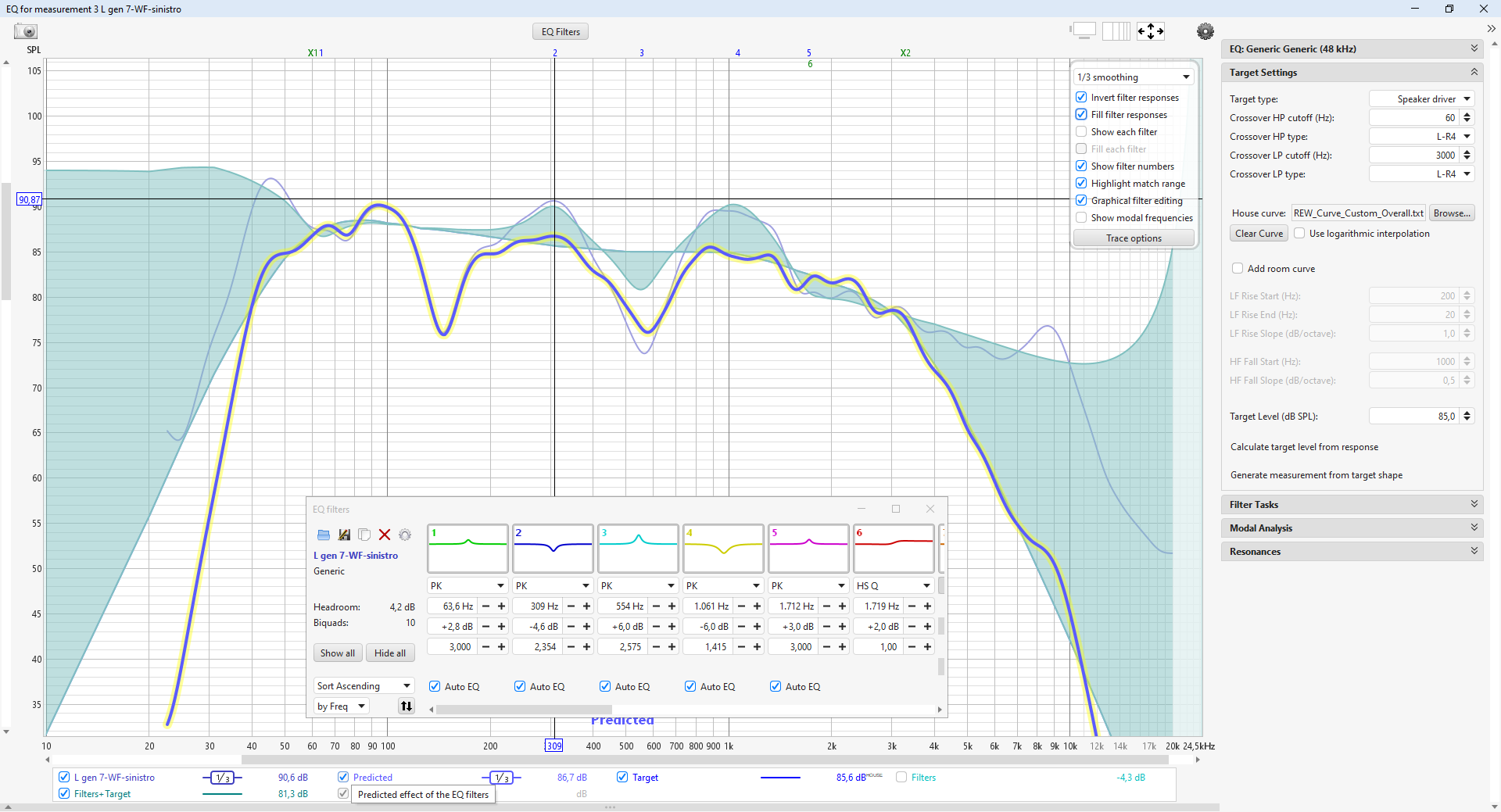

Poi sulla base di questo cono che era il più rognoso ho fatto anche il SX:
Qui ci sono normalissimi peaking filter, qualcosina anche a provare a recuperare il buco più ampio che c'era che secondo me potrebbe anche rispondere decentemente.
Un piccolo shelf per compensare l'andamento in alto un po' troppo calante (speriamo non si sistemi semplicemente caircando la taratura del mic) e i tagli configurati nel tentativo di lasciarli più simmetrici possibili all'altro canale sono:
PA Butterworth 24db/oct 60hz
PB Butterworth 18db/oct 3286hz
Le due simulazioni sovrapposte risultano così:
Buon divertimento!

Messaggio da PietroCaddy »

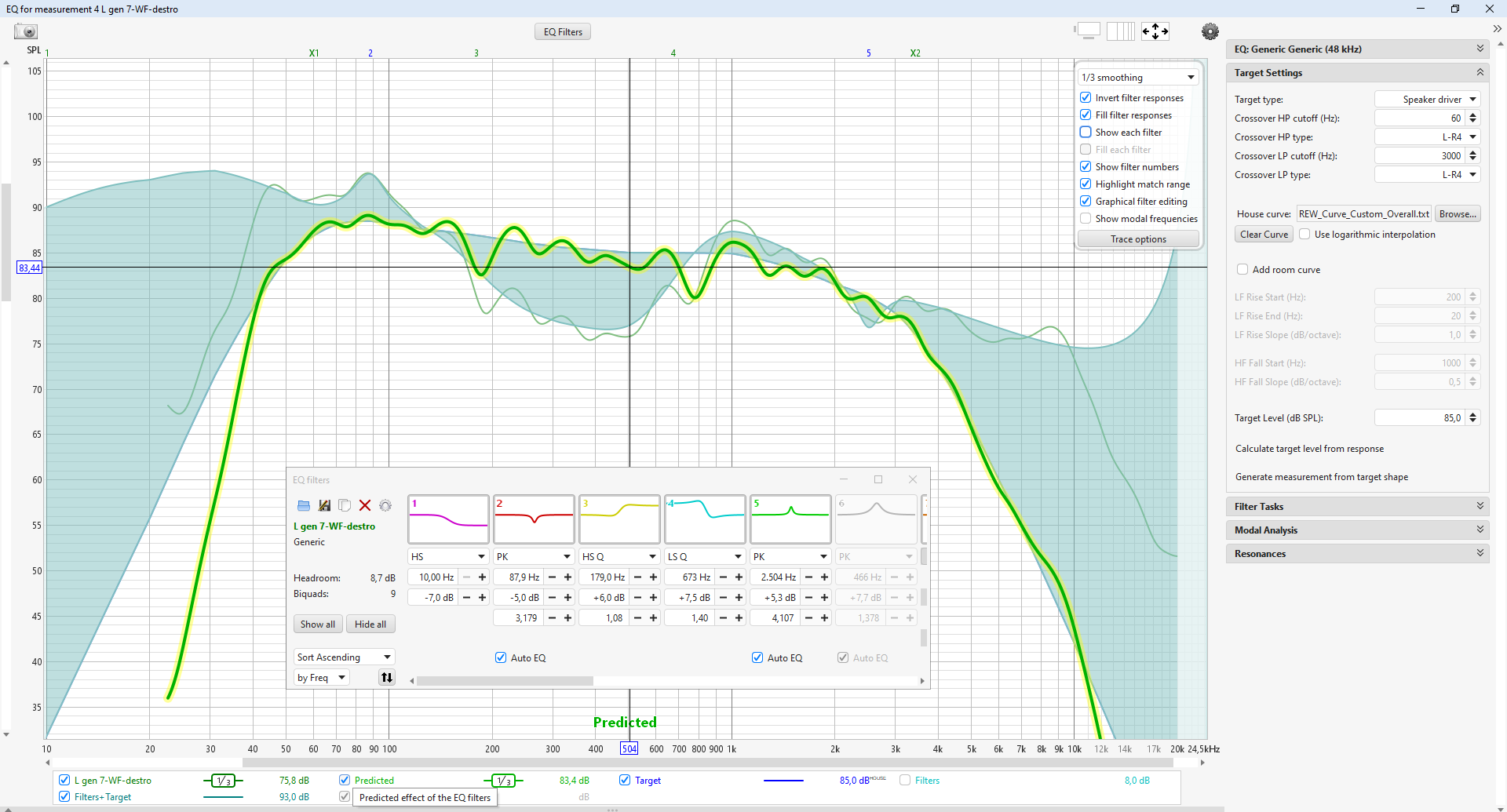

Ottimo lavoro!!!
Stavo giusto provandoci io sul WF destro ma l'ho EQ lasciando stare il bucone:
Tra l'altro avevo anche sbagliato pensando che i p-alto e p-basso dello stesso canale dovessero essere identici, invece per fortuna solo come tipologia, la pendenza si può variare indipendentemente.
Non sapevo fosse meglio utilizzare meno possibile i filtri peaking quando vi sono alternative disponibili.
Adesso vado a cena poi ritorno avanti al computer...ad oltranza!!!

Ah pensavo: per vedere su REW quanto abbassare il volume di un canale troppo alto posso importare nella schermata principale la curva target, e poi applicare un SPL offset che trovo nelle measurement actions e prendere nota di quanto devo abbassare poi sul DSP.

@The_Bis pare di capire che hai un "debole" per i shelf. Vantaggi/svantaggi rispetto ai normali peak? Anche perché hai dato comunque un guadagno importante in questo caso.
Cioé, se mi basta un solo shelf per dare una sistemata incece che 2-3 peak, il vantaggio é ovvio. Ma nel paragone diretto 1 peak VS 1 shelf?
Messaggi: 3394
Re: VW caddy 2018 again
#119

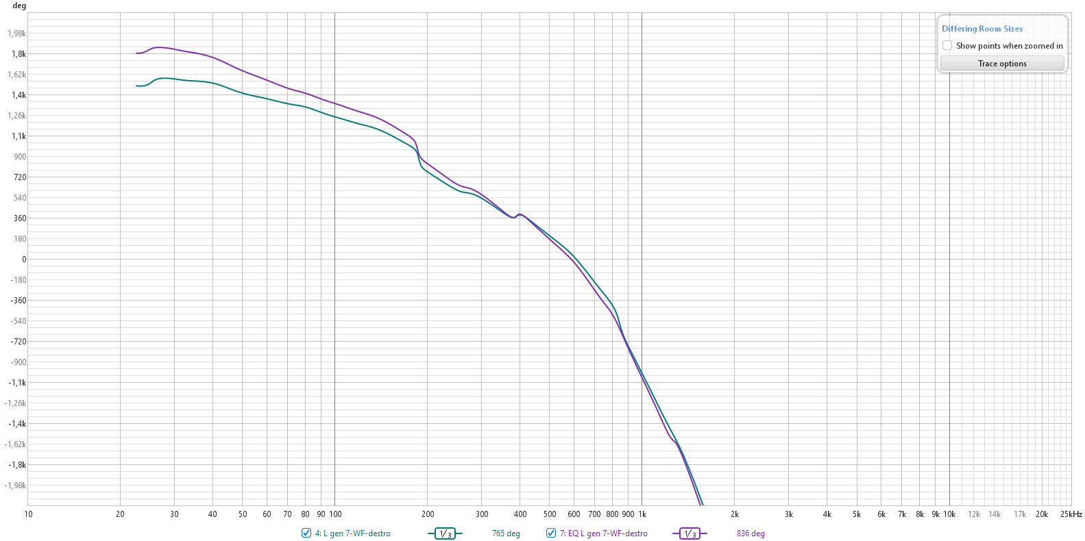

mark3004 ha scritto: 7 gen 2024, 23:13 @The_Bis pare di capire che hai un "debole" per i shelf. Vantaggi/svantaggi rispetto ai normali peak? Anche perché hai dato comunque un guadagno importante in questo caso.

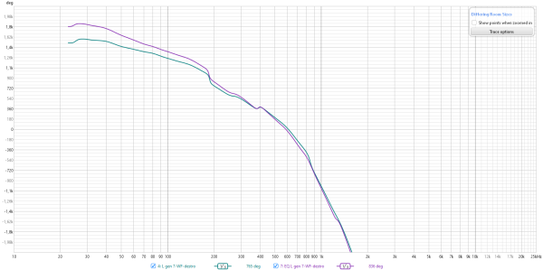

Per il semplice fatto che gli shelf lavorano con un Q mooooolto ampli e le variazioni sulla fase sono irrisorie rispetto ad un peaking filter.
Per farti capire questa è la Fase Unwrapped del Woofer prima e dopo le modifiche...
Ci sono degli evidenti scostamenti sia nella parte alta che nella parte bassa della risposta (guarda caso ci sono due crossover applicati... ci mancherebbe altro!!) me nella gamma centrale, dove interviene il doppio Shelf vedi che la fase è sostanzialmente invariata.
Ora considerate che stiamo lavorando in SIMULAZIONE, poi il mondo reale va verificato, ascoltato, rimisurato...
Al momento non avendo esperienze su quel DSP non sappiamo nemmeno se quanto simulato se poi lo applichi trova riscontro 1:1...

PietroCaddy ha scritto: 7 gen 2024, 19:44 Ah pensavo: per vedere su REW quanto abbassare il volume di un canale troppo alto posso importare nella schermata principale la curva target, e poi applicare un SPL offset che trovo nelle measurement actions e prendere nota di quanto devo abbassare poi sul DSP.
Si questa è una delle soluzioni che puoi utilizzare se vuoi fare tutto da seduto sul divano...
Ma è meglio non affidarsi troppo alla simulazione... Funziona bene eh, ma i riscontri servono sul campo...
Purtroppo però devo rimandarti a fare misure...
Io i tweeter tagliati così in alto non riesco a capire cosa fanno... Se misuri con lo sweep generato dalla scheda audio, fai partire da 300hz alla peggio 500hz se proprio hai paura di romperli... Ma con la misura che parte da quasi 1000hz non capisco come si comporta il tweeter... Se quella gobbona enorme che vedo è un problema di fuori asse, di caricamento del cruscotto/lunotto, di una caratteristica del tweeter o cos'altro...
Si fa fatica a simulare anche il passa alto con così poche info... Sorry :(
