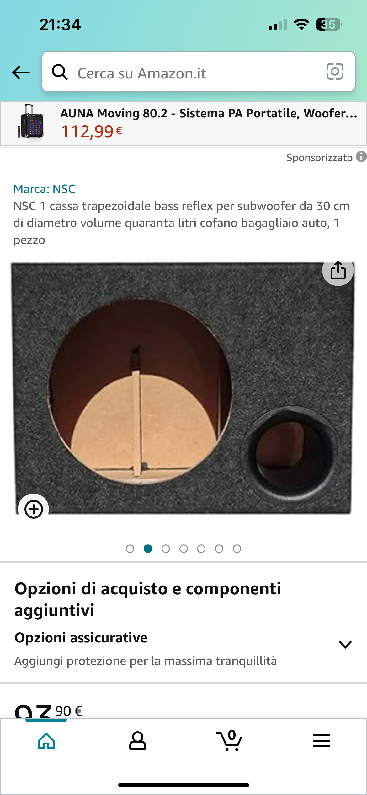

Antonio certo certo :) , non intendevo le anteriori ma le posteriori ovviamente lasciate alla sorgente. Le anteriori su 2 canali e gli altri 2 per il subwoofer dell’audison. Questo eliminando l’ampli mono Alpine che attualmente ho su per il subwoofer.

rs250v ha scritto: 4 gen 2024, 18:34
MRC_88 ha scritto: 4 gen 2024, 18:03 Che ne dite? O_O
Che butteresti 110€….
Un sub buono che va’ in circa 18/19litri è il focal fse 25….però è un po meno sensibile del tuo
Ho visto e considerato anche quello:
Focal P 25 FSE

Tempo fa avevo anche io quel jbl lo comprai senza cassa ti faccio vedere la cassa che ho acquistato
Questa peró ha il bass reflex. ☺️ no ma vedro di cambiarlo proprio, anche perché vorrei qualcosa di diverso.
non cambiare sub, darios te l'ha consigliato in chiusa perché ha un EBP di 49 che è indice di buon funzionamento in cassa chiusa, che la predilige
e passare da chiusa a reflex cambia parecchio
