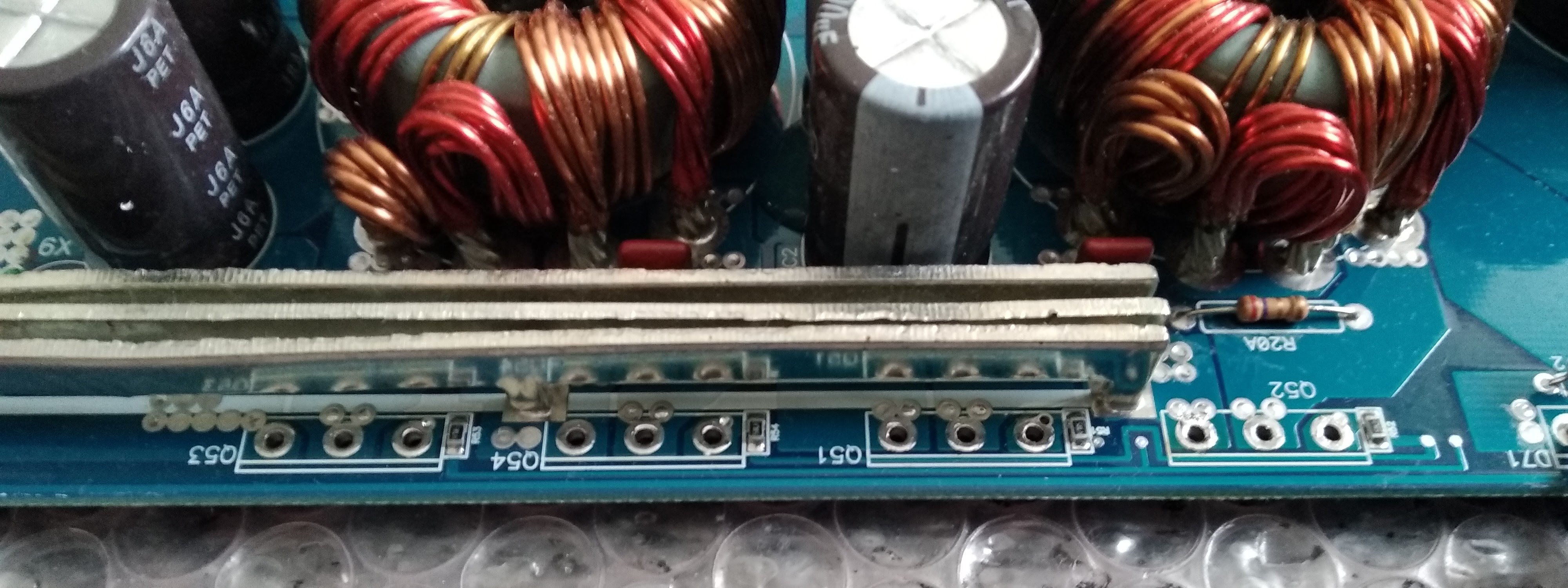

Re: Amplificatore Crunch GPX4400.1D esploso " FUSIBILE INTATTO "
@Etabeta

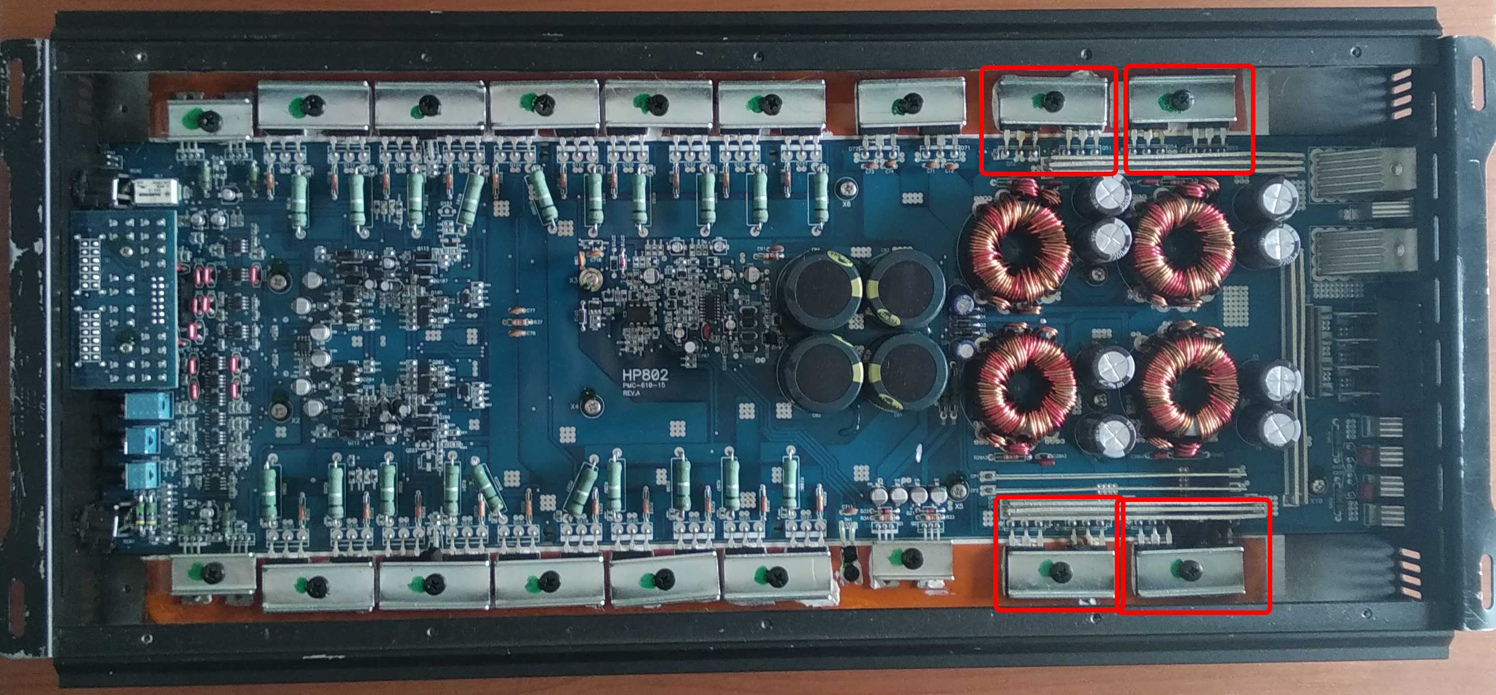

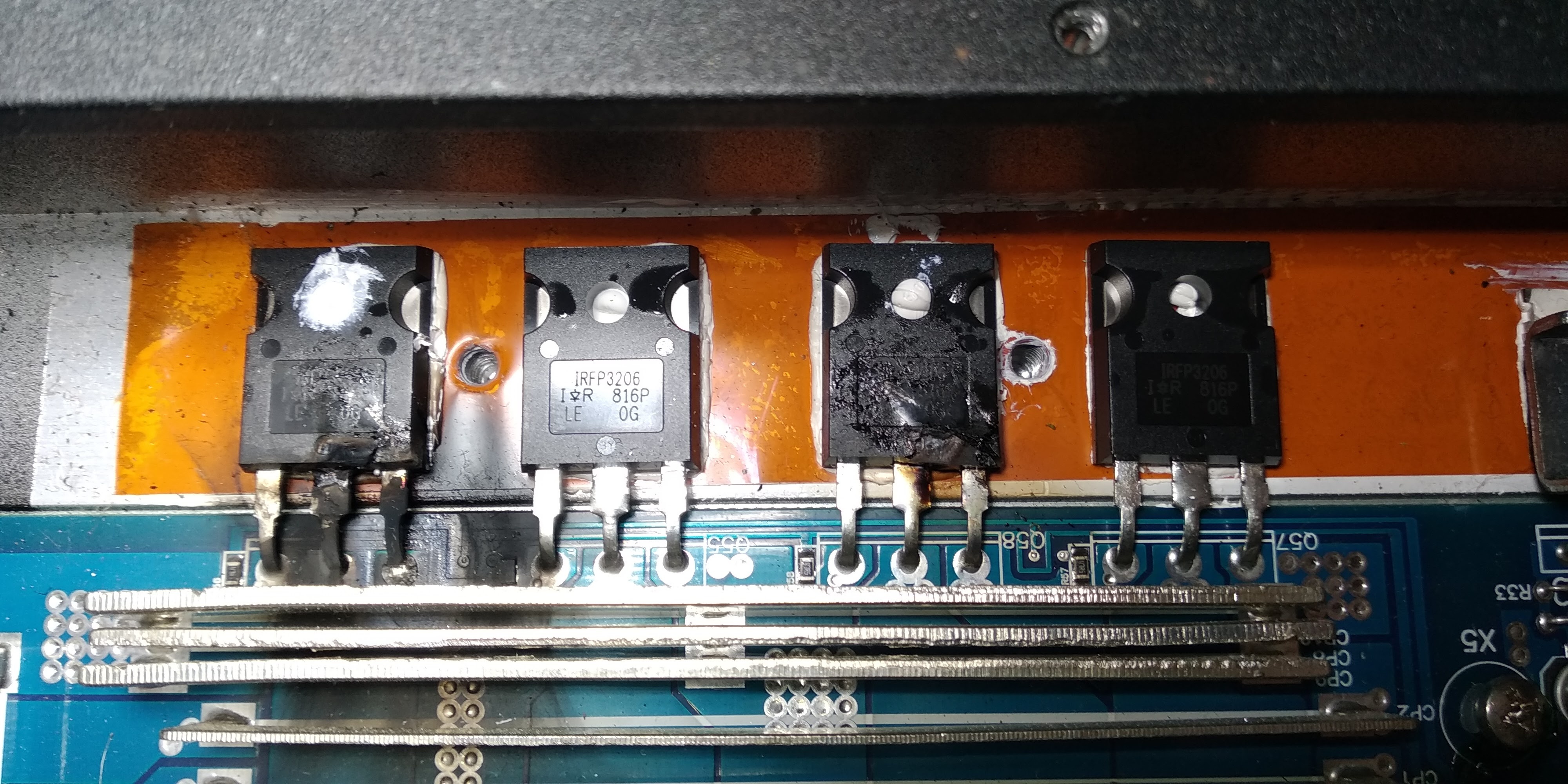

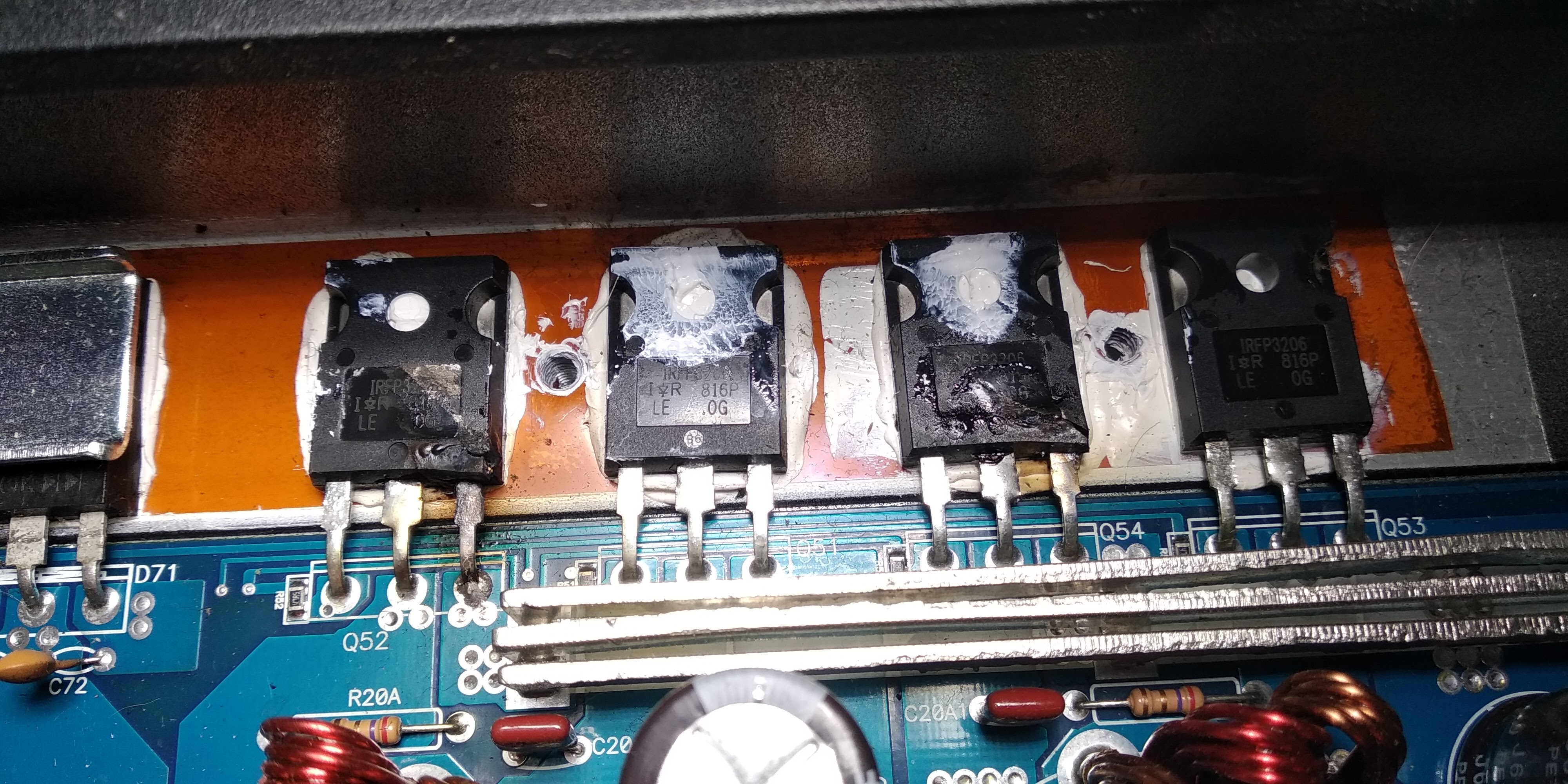

Ecco qua 2 foto...
Diciamo che il problema risulta molto evidente anche a un occhio inesperto come il mio!!
Quella zona è totalmente bruciata!!
Ecco qua 2 foto...
Sono bruciati entrambi i rami di alimentazione.. Mmmmm.. Puzza anche di finali in corto..
Spero che @Etabeta mi smentisca..

E' del tutto evidente che sono andati in corto almeno una coppia di mosfet, si tratta appunto dei transistor che pilotano il primario dei due trasformatori di alimentazione che qui dalla foto si evince sono pilotati in parallelo da 6 coppie di transistor mosfet appunto.
E' stato fin troppo facile "indovinare" questa situazione nei post precedenti in quanto è proprio tipico, specie nella casistica dei guasti di amplificatori in classe D, e non solo, di elevata potenza quando sono messi in pò troppo "alla frusta".
Solito discorso di sempre legato al portare al limite (e presumo anche superarlo, causa della stragrande maggioranza dei guasti di questo tipo in questa tipologia di amplificatori) in termini di potenza erogata specie su basse impedenze e in questo caso si tratta di una coppia di amplificatori configurati a ponte per cui è ancor più importante effettuare, in fase di installazione e taratura (se è stata fatta una taratura in tal senso... e non l'approccio "salgo finchè non distorce.." [* vedi nota a piè]) regolare la sensibilità in modo che la potenza massima (rispetto al livello nominale di uscita della sorgente) non superi quella prevista nella specifiche dichiarate dal costruttore (riferite a quella configurazione su quella impedenza di carico) diversamente, a prescindere che sia possibile ripristinare questo amplificatore, c'è da aspettarsi che analoga rottura si ripeta in futuro, poco ma sicuro.
Il fatto che l'altro amplificatore non si sia immolato contemporaneamente è dovuto a pura casualità, ovviamente non si tratta di "bombe ad orologeria sincronizzate", ma sarebbe bene accertarsi delle condizioni anche dell'altro amplificatore, essendo stato sottoposto a stesso identico "stress" nulla esclude ad esempio che in quel caso (pur auspicando che sia rimasto indenne) ad esempio uno o più mosfet sia sia interrotto/"aperto" (invece di andare in corto) e questo chiaramente compromette il carico sugli altri rami ancora "sani" ed è tipicamente il preludio di successivo guasto nel breve periodo.
Premesso ciò direi che la situazione, su questo ampli "affumicato", forse è migliore di quello che può apparire a prima vista.
Appena possibile, tempo permettendo confido domani, illustrerò, pensando anche che torni utile ad altri, come è possibile procedere, quali cose occorre fare e controllare, magari con foto di un analogo "caso" che ho affrontato che può servire come possibile riferimento pratico.
[*] Per rafforzare ulteriormente il concetto spesso trascurato (anzi, quasi sempre da quel che ho sentito/letto/visto in anni) della necessità, ancor più se si tratta di amplificatori di elevata potenza, di prestare attenzione alla corretta regolazione/taratura della sensibilità basti pensare che, nel caso ad esempio di un amplificatore di potenza nominale 1000Wrms su 2Ω con sensibilità (esempio) regolata a 3V (quindi guadagno pari a 14,9) collego una sorgente che arriva a 4V (quindi sforando "solo" di 1V il che potrebbe essere pari a meno di 1/4 di giro del potenziometro del gain...) si avrà in uscita potenza parti a 1776Wrms (!!!) il che chiaramente non può non avere conseguenze in termini di affidabilità sull'amplificatore.

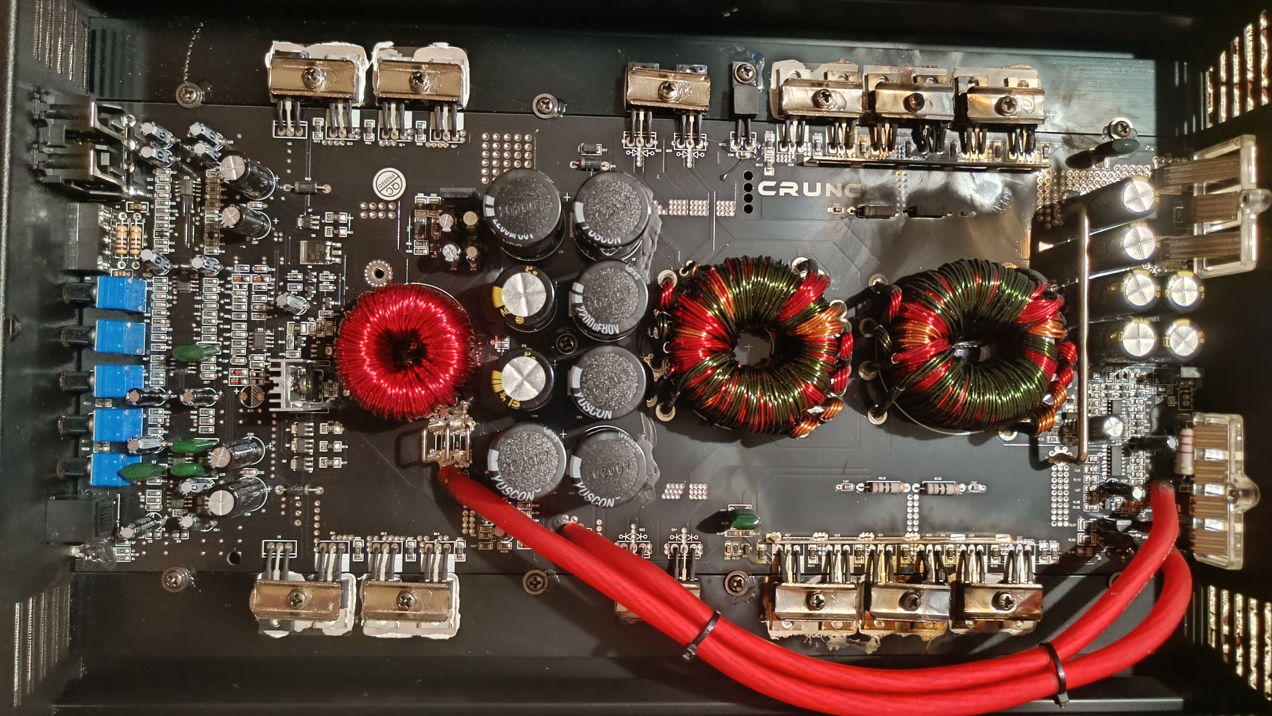

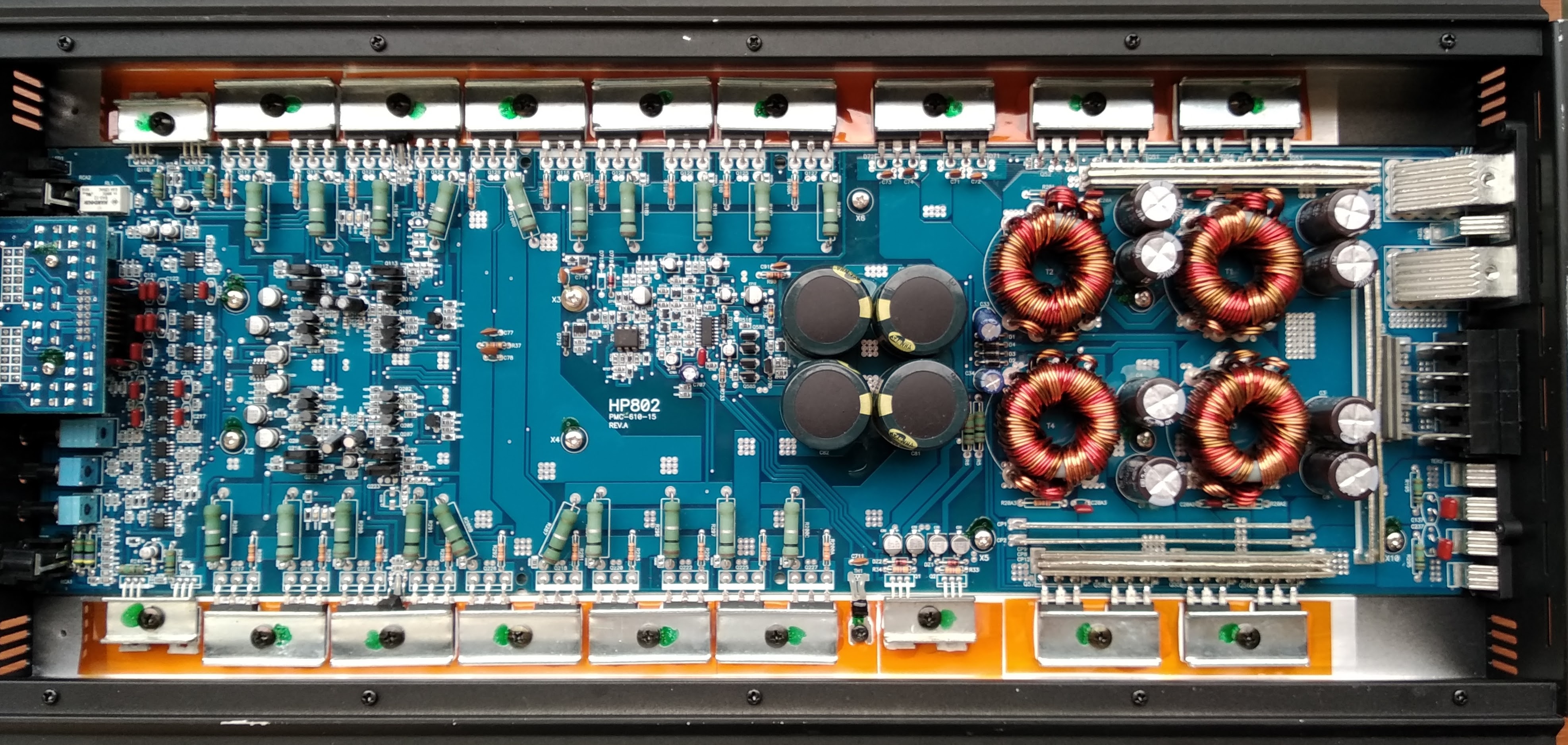

Sei stato molto chiaro...ho avuto modo di controllare anche l altro al interno e sembra tutto tranquillo...anche visivamente!..suona perfettamente..anzi sento il sub suonare,forse,ancora meglio,più controllo e meno turbolenza!!..Etabeta ha scritto: ↑20 ott 2023, 22:03Occorre tenere presente che sono totalmente correlati, sono due amplificatori a ponte (ciascuno amplifica in controfase lo stesso segnale) collegati allo stesso carico per cui sottoposti allo stesso identico "stress" (identica potenza erogata da entrambi istante per istante).
Presupponendo, con ragionevole presunzione, che il guasto distruttivo sia stato causato proprio dal superamento, prolungato nel tempo, del limite di potenza erogabile in "zona sicura" (dell'amplificatore e quindi dallo stadio di alimentazione) di uno è più che raccomandata la verifica anche dell'altro. Il solo fatto che "ancora funzioni" non è, a mio avviso, un qualcosa che possa tranquillizzare.
Prudenza insegna che è bene non dare per "casuale" questo tipo di guasti, non lo sono anzi quasi mai in contesti come questo (di certo non un utilizzo "tranquillo" direi...).
Il gain e stato tarato con l smd!!!!!! Che ho opportunamente venduto oggi alla bellezza di 190 euro!!!..per sicurezza ho abbassato il gain di un buon 5 per cento...
Per ora sembra che tutto tenga...
Adesso c'è da capire come riparare il tutto..a vista non sembra complicato,sostituire il tutto.
Premessa: questo non vuol essere un "tutorial" ovvero una sorta di guida universale alla riparazione di un amplificatore, è la descrizione, partendo da un esempio pratico, dei passaggi che normalmente si seguono per ripristinare un tipo di guasto analogo a quello accaduto all'ampli oggetto del thread.
E' dato per scontato avere acquisto una buona manualità nel saldare (e soprattutto dissaldare senza far danni al pcb) e il disporre dell'attrezzatura di base.
Le foto seguenti sono relative ad una riparazione da me eseguita su un ampli Hertz HP802 con alimentatore guasto, diversi mosfet in corto, nello specifico degli IRFP3206 che pilotano, in 4 coppie, i 4 trasformatori di alimentazione che lavorano tutti in parallelo.

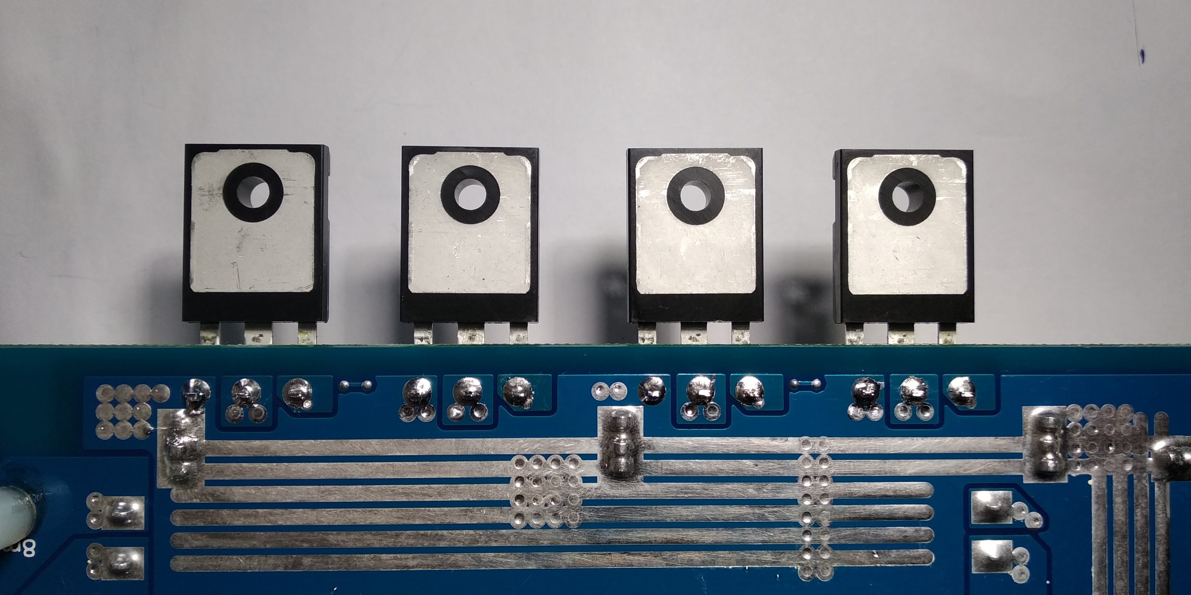

1) Dissaldare i mosfet (tutti i quanto andranno tutti sostituiti anche gli eventuali "sopravvissuti") e pulire accuratamente il pcb (alcool isopropilico).
Dalle foto del tuo ampli Crunch presumo che, al di là dello strato di nerofumo, il pcb sia rimasto intatto (ovviamente bisogna vedere anche il lato inferiore).
NOTA: per dissaldare i mosfet, se non si dispone di una pistola dissaldante consiglio di tagliare con una tronchesina i reofori e quindi dissaldarli uno a uno. Trattandosi si un pcb doppia faccia, con fori metallizzati, è essenziale evitare di agire con "forza bruta", è ovvio, ma meglio ribadirlo. 2) Verificare lo stato delle resistenze di gate (sono quelle in smd, una per ciascuno, a ridosso di ogni mosfet) tramite misura e raffronto rispetto al valore nominale riportato.
NOTA: è raro che vengano danneggiate ma va verificato. Il valore tipico varia da qualche decina di Ω fino al centinaio.
3) Se possibile, disponendo di un oscilloscopio, verificare, alimentando l'ampli, che sia presente il segnale pilota sul gate dei mosfet (che sono stati tutti dissaldati), ciò per verificare che l'integrato driver pwm (tipicamente un SG3525 o 2525 o analogo) sia funzionante. nel tuo caso diamo per scontato che lo sia se non ti è possibile verificarlo. 4) Naturalmente occorre procurarsi i mosfet nuovi, 12 nel tuo caso (presumo, nella classica configurazione, tutti uguali e di tipo N, ovvio che devi leggere la sigla per sapere esattamente quale componente), raccomando l'acquisto da fonti sicure e certificate, i vari marketplace Aliexpress/Ebay/Amazon pullulano di componenti contraffatti, in particolare i mosfet di potenza proprio sono i più "spu**anati" davvero, sono la maggioranza, oramai l'eccezione è trovarne di genuini, quindi, per citare uno dei distributori più noti, acquista da RS https://it.rs-online.com/web/ (Digikey e Mouser applicano costi di spedizione, internazionale, piuttosto alti per acquisti di così piccola entità ovvero <50€).
5) Occorre prestare attenzione nel saldare i nuovi mosfet in modo che siano ben allineati rispetto al piano di appoggio dello chassis. Per far ciò occorre montare il pcb nello chassis, predisporre i nuovi mosfet piegando i reofori, e inserendoli in posizione per poi saldarli (con il pcb montato in posizione appunto).
6) Fatto ciò controllare che tutte le saldature siano ben fatte e pulire con alcool isopropilico i residui di flussante. 7) Rimontare il pcb nello chassis (precedentemente pulito a fondo anche da ogni traccia del vecchio grasso termico, che va nuovamente applicato) avendo cura di sostituire i pad isolanti danneggiati (dalle foto direi che sono di mica, facilmente reperibili, puoi naturalmente utilizzare dei pad singoli per transistor TO220).
Nel caso di questo Hertz HP802 ho sostituito il film di kapton.
Dopo aver fatto ciò e quindi serrato tutte le viti di fissaggio dei transistor sullo chassis (evitando di esagerare con la forza) è necessario, per sicurezza, controllare con un multimetro l'isolamento ovvero che non vi sia continuità tra l'aletta metallica di ciascun transistor, tutti, non solamente quelli sostituti, rispetto allo chassis, è un passaggio importante (spesso ignorato, ed infatti arrivano a me anche casi di questo tipo cioè ampli riparati "alla veloce", da altri, che poi in breve, si guastano di nuovo...), è sufficiente che, se non si è effettuata una buona pulizia, sia rimasta pizzicata in mezzo una singola, minuscola, scheggia di metallo che abbia bucato uno dei pad per fare un bel corto. La pulizia è indispensabile non solo per questioni estetiche. Lavoro finito, ampli tornato in forma, direi come nuovo, con la promessa del proprietario di non "frustarlo" troppo....
@Etabeta
Buongiorno.
Informazioni davvero preziose,molto utili per rendersi conto un po' di come stanno le cose e come agire.
Un ultima cosa che chiedo e capire quanto mi conviene sul fattore economi.
Mi spiego meglio,in Germania in garanzia non lo manderei..poiché dato che devo comunque pagare una parte della spedizione,30 euro se tutto va bene,tanto vale trovare una soluzione qui in Italia.
Avrei trovato un tecnico che fa di questi lavoretti e al 100 per 100 lo sistemerebbe.
Quindi credo che almeno un 50/60 euro devo metterli in conto per un eventuale lavoro fatto da altri...
Sotto i 50 non credo,anzi,magari voi conoscete un po' di più queste situazioni e dunque sarete molto più a conoscenza di me per quanto riguarda i costi di un tecnico per un lavoro del genere.
Per quanto riguarda il costo,se invece decidessi di sistemarlo io ,a quanto ammonterebbe secondo voi?..acquistando materiale serio,mosfets non da Amazon o eBay ecc...arriverei a una cifra di che genere?..giusto per capire se cimentarmi io risparmiando ,oppure se portarlo a qualcuno.
