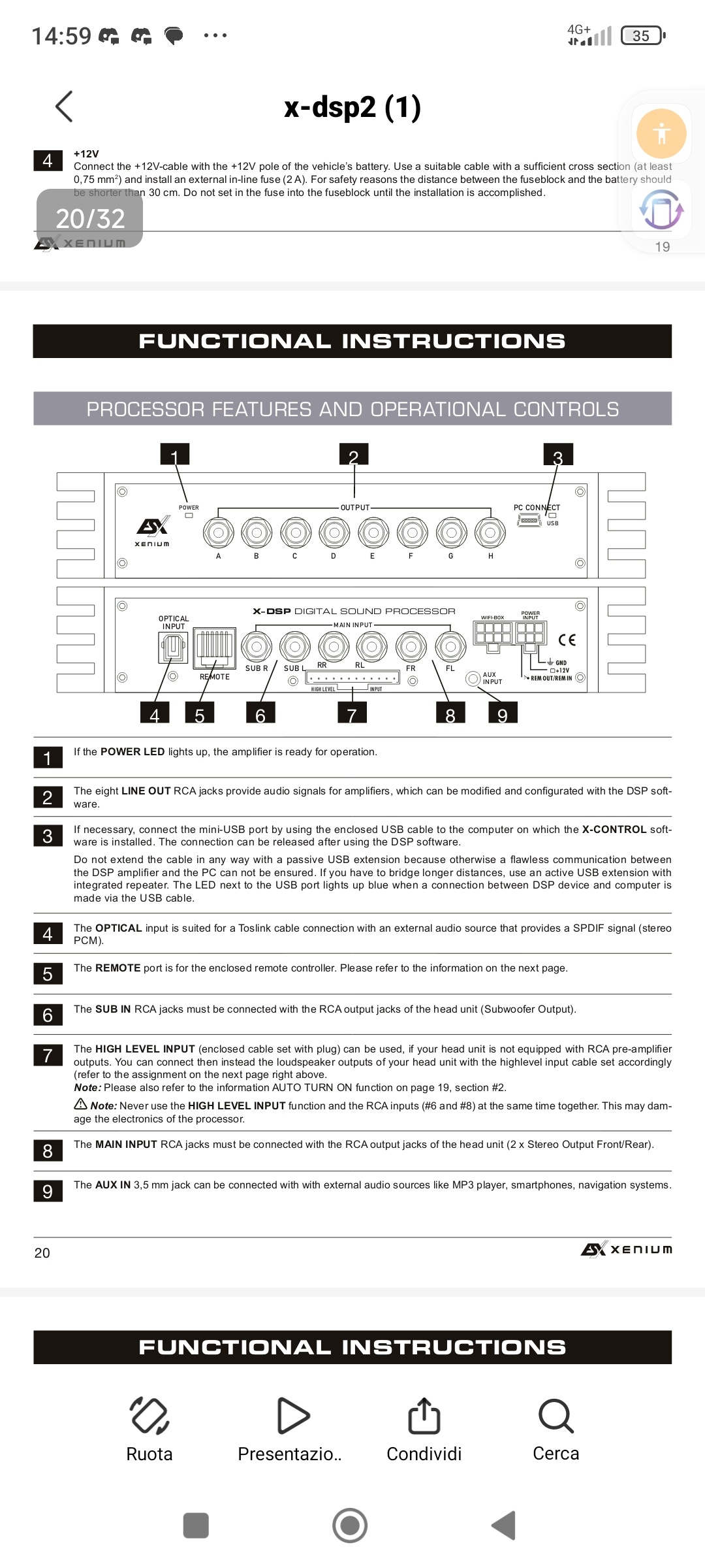

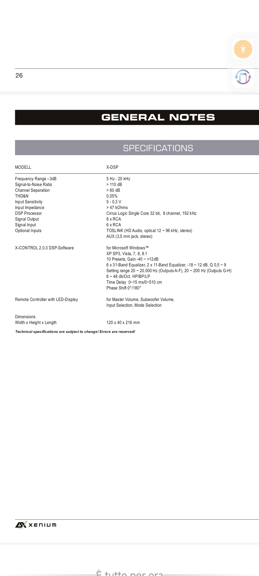

Ma, a proposito: tu entri nel DSP, con la sorgente? Quindi devi regolare il gain dello stadio di ingresso del DSP. Poi, fatto quello, devi farlo tra il DSP e gli amplificatori.
O hai la sorgente con DSP incorporato?

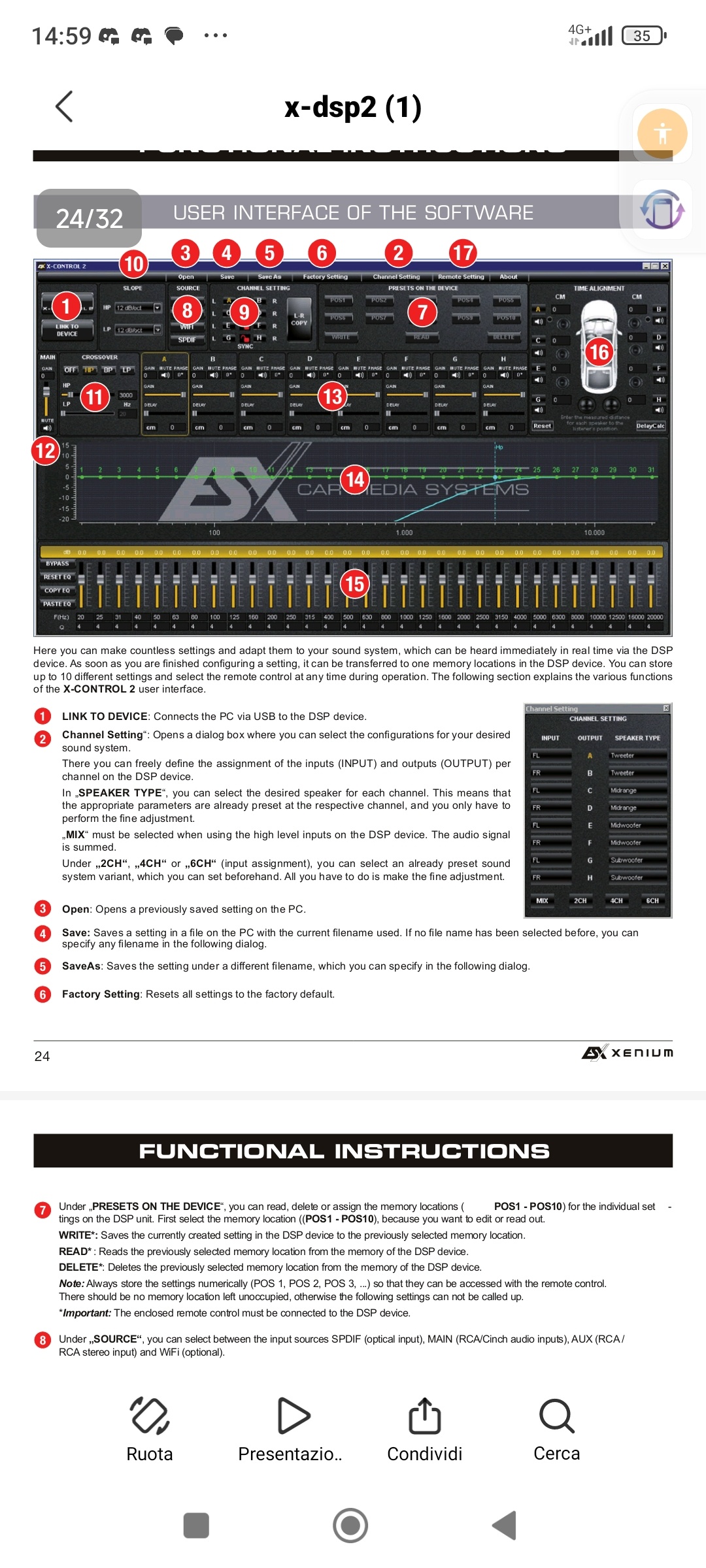

Re: A quanti db vanno usate le tracce durante la taratura per interfacciare correttamente sorgente/amplificatore
@ozama
Ecco qua ti ho allegato 3 screen..
Uno screen dove sono evidenziate tutte le specifiche,tensioni ecc,
Un altro screen dove puoi vedere l interfaccia del programma,
E un altro dove puoi vedere gli ingressi DSP e led vari.
E un ESX che credo appartenga alla serie 2014..un esx da 8 canali,modello xenium x-dsp

Detto questo, mi sono scaricato tutto il manuale. E non ho trovato altro che il dato di sensibilità di ingresso, che puó variare tra 5 e 0,5 V. Quindi una regolazione DOVREBBE ESISTERE.
Ma non ho trovato nessuna spiegazione al riguardo per regolarla. Stessa cosa dello Zapco.
Istruzioni davvero pessime.
Quello che conviene fare, in questo caso, è aggiornare assolutamente il prodotto, prima di fare altre cose. Magari compare qualche cosa in più nell’interfaccia nuova e nel file zippato c’è un qualche file di testo di accompagnamento che da delle indicazioni.
