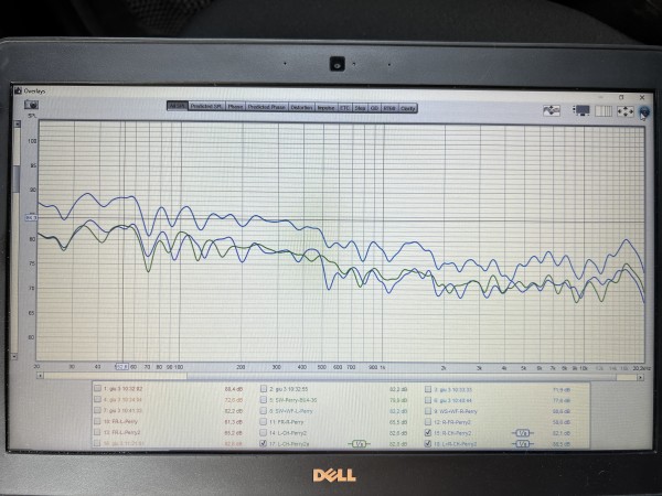

Questa è una vecchia misura fatta sulla mia auto, della taratura portata al Perry Raduno di quest’anno, che riporto perchè ho la foto sul cellulare: La misura è fatta dal centro del poggia testa, microfono in verticale con apposito file di taratura.
Le due curve sovrapposte sono i due canali.
La curva più in alto è la somma dei due canali presa con rumore rosa correlato inviato ad entrambi, ovviamente con tutti i livelli invariati.
Se guardi, fino ancirca 2000 Hz sei tra i 4 ed i 6 db (teorici) sopra le altre due. Da lì in poi, ci sono diversi abbassamenti, che indicano che la somma non è perfetta. E comunque, dai 1000 in su, è abbastanza normale che la somma sia mediamente attorno ai 3 db.
Dove la linea si avvicina fino allo 0, ad esempio a 4200 Hz circa, la somma va a zero perchè c’è un contro fase tra i due canali dovuto all’apporto dell’abitacolo. Che risolvi solo spostando o orientando diversamente gli altoparlanti.
Questo capita anche in ambito domestico, seduto al centro delle casse. In auto, purtroppo, capita molto facilmente in molti punti.
E qui l’impianto è tarato “abbastanza correttamente”.
Peccato che il microfono al centro del poggia testa non catturi esattamente quello che sentono le orecchie, che sono spostate e divise dalla testa.. Ma questo è un altro discorso. Il grafico è solo un esempio, per tentare di spiegare il problema..
