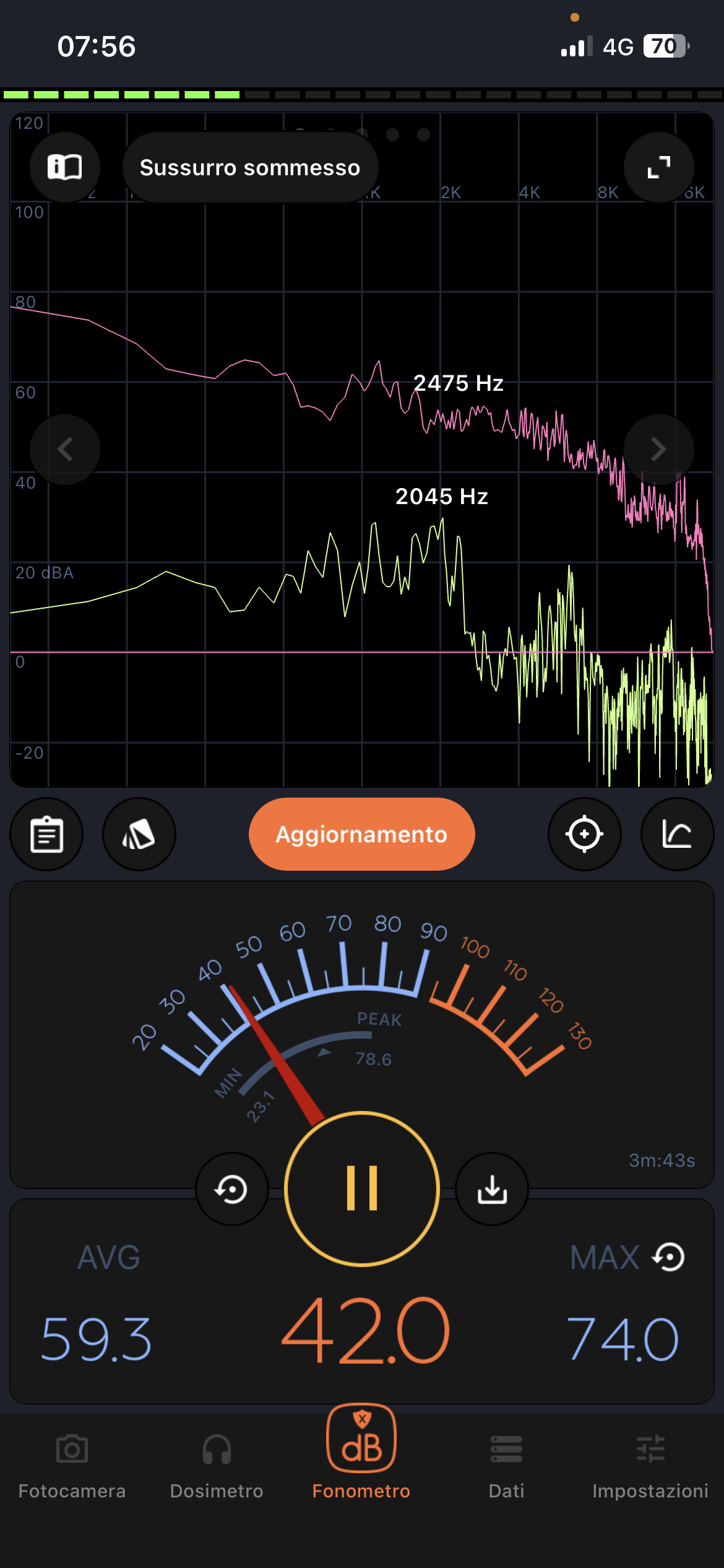

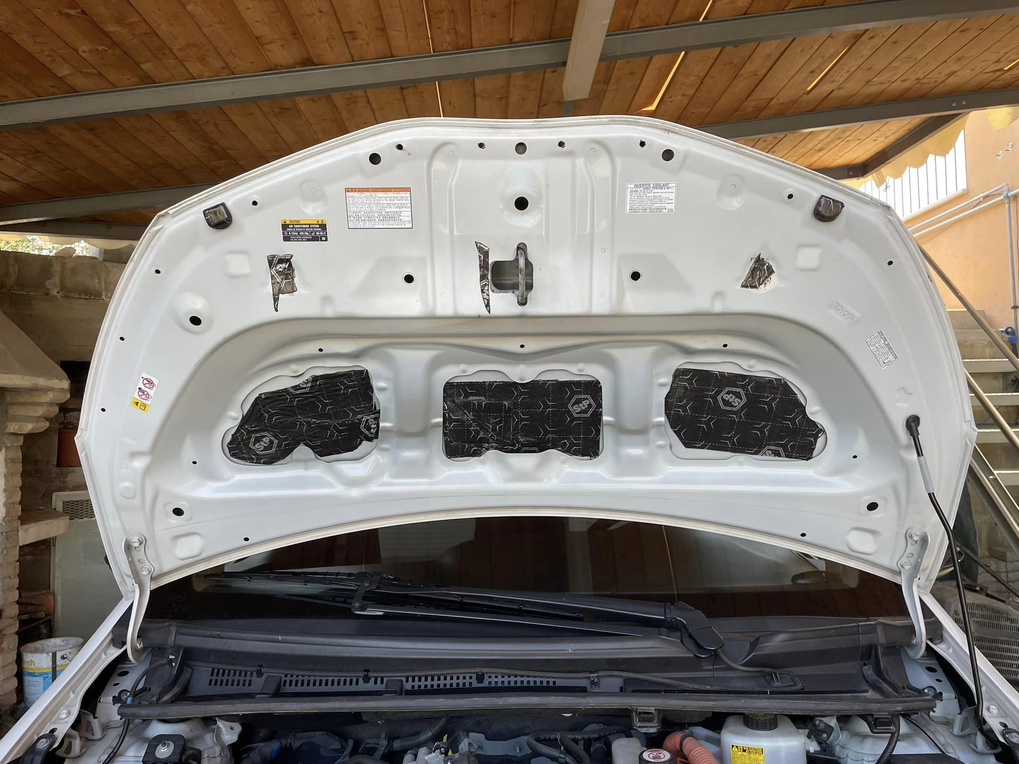

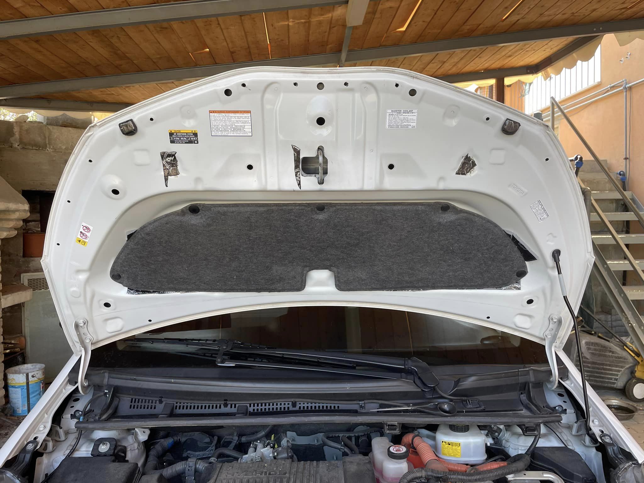

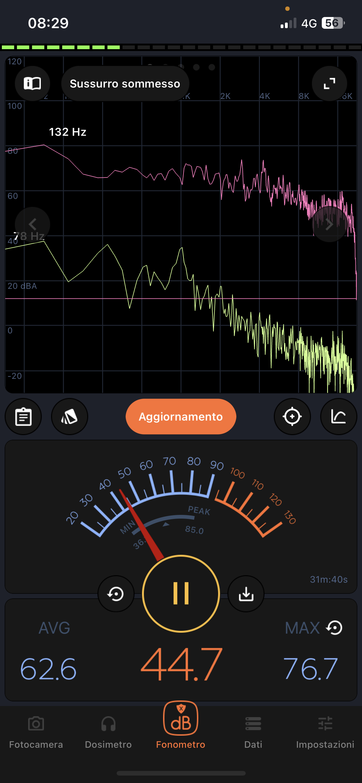

Si comincia con il cofano motore!
Due strati di STP black silver con STP hood solution in abbondanza a più strati, il rumore del motore in abitacolo si sente sensibilmente meno, il cofano fa un bel TOC solido se viene battuto con le nocche o in chiusura dello stesso...prossimamente portiere e bagagliaio con passaruota, sempre con STP black silver e SPLEN 04, spero di riuscire a fare anche il cielo e il pianale entro domenica, altrimenti nel prossimo ponte di vacanze :D
allego qualche immagine e video tra due yaris, una 'di serie' e l'altra con cofano 'trattato'
IMG_5984.mp4
(5.05 MiB) Scaricato 10 volte
IMG_5987.mp4
(2.59 MiB) Scaricato 10 volte
Bucksaw
Messaggi: 19
Iscritto il: 24 mag 2023, 17:27
Re: Isolamento acustico-termico Toyota Yaris 2017
Messaggio da Bucksaw »
Probabilmente lascia il tempo che trova, ma l'app utilizzata è la stessa (decibel X), la posizione del telefono la stessa, stesso telefono, stesso tragitto, stesse condizioni meteo, stesse gomme...insomma, test 'attendibile' pre e post insonorizzazione...e mancano ancora da fare cielo, cruscotto e pianale
Costo totale 230€, fai da te (un professionista chiederebbe minimo 250€)
L'audio è migliorato in una maniera indescrivibile, sembra di avere un altro impianto

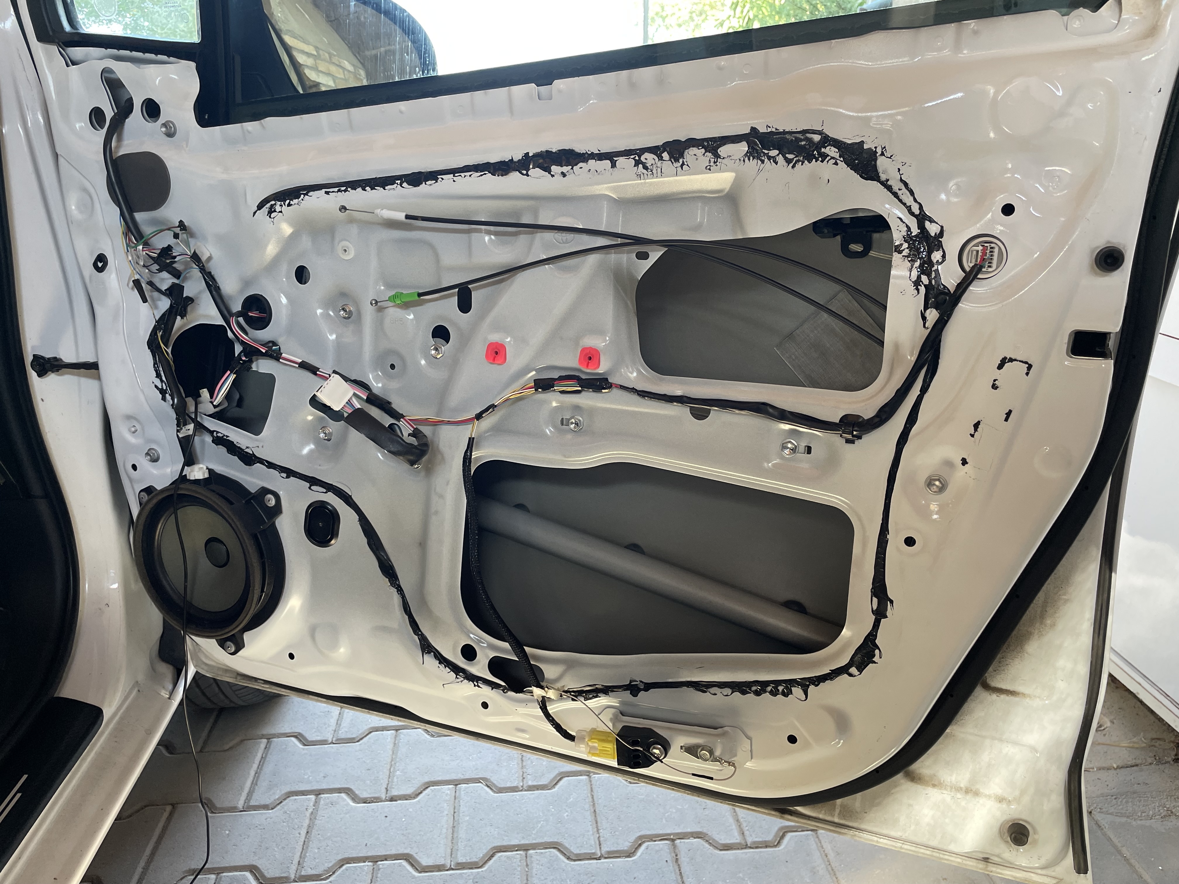

Di quello descritto in precedenza: cofano motore, portiere, bagagliaio, passaruota interni...in più anche una sistemazione delle guarnizioni dei finestrini che avevano un bel gioco, ora sono ben saldi lungo tutto il labbro

Hai perfettamente ragione, le foto sono pochissime perché avevo il telefono scarico e l'ho lasciato in camera, ho solo le portiere anteriori e non foto per il bagagliaio e portiere posteriori
Devo dire comunque che l'isolamento toyota non è tanto scemo, le cose sono minime e fatte bene..al bagagliaio c'è il nulla sulle lamiere
