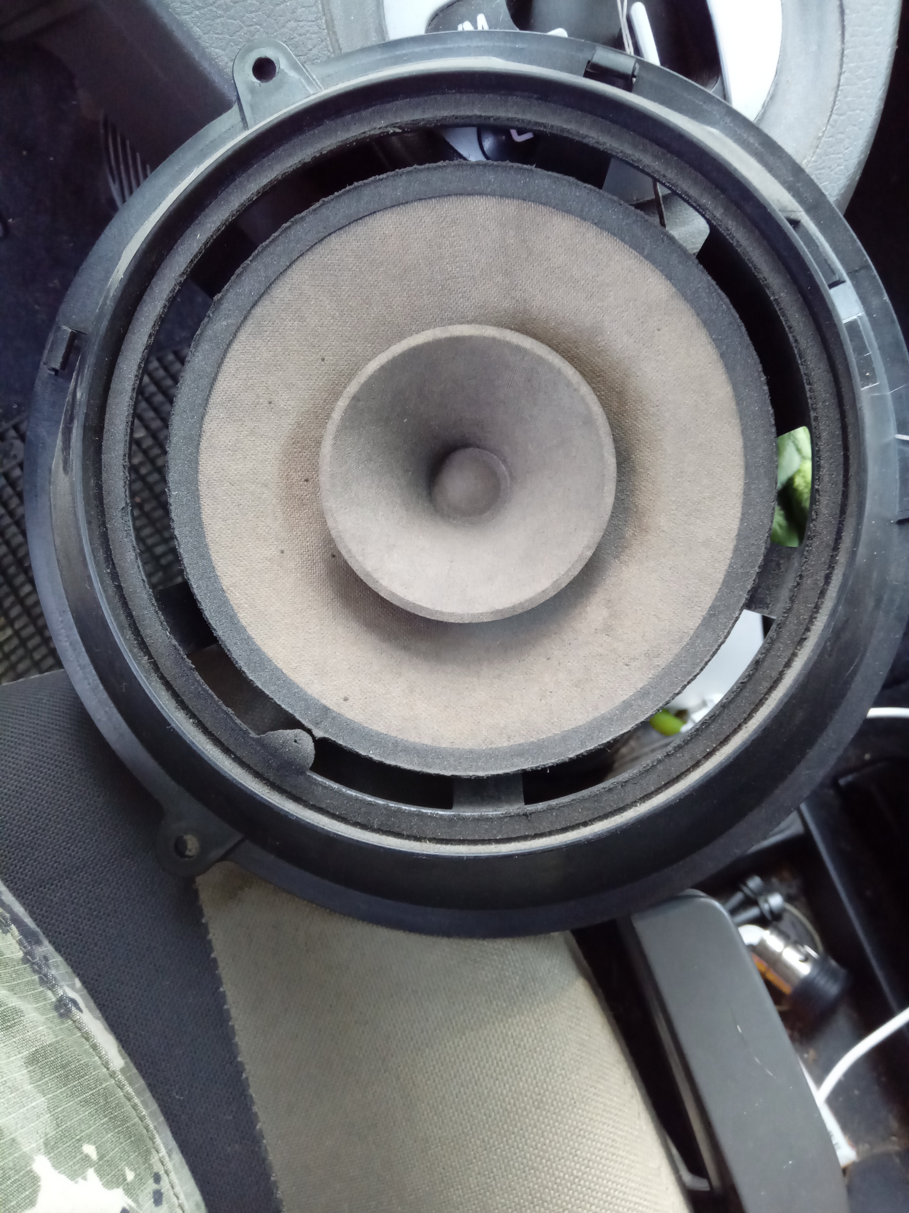

Il bicono originale della mia Panda 2007, oggi (smontato proprio adesso eh, che sto sostituendo il cursore dell'alzavetro lato guida)

Re: Quanti anni può durare un altoparlante?

E qui il destro...

Se vuoi ho da darti una coppia di woofers Hertz o una di Audison..
Ma ti tocca fare un po’ di trattamento e chiudere i fori di ispezione..
Oppure fai come ho consigliato a mio fratello per il suo Renegade di 3 anni: ordini i ricambi originali.
Anche perchè credo che qualsiasi Panda tu reperisca in demolizione, avrà gli altoparlanti in quelle condizioni.
Sono diversi dalla 139 eh.. Mi sembrano anche dei 130, tra l’altro, come membrana. Anche se la base del cestello indica che il foro, con adeguata flangia, potrebbe ospitare un 165..
E anche se decidi di ricuperare i posteriori, che immagino non userai, ammesso che abbiano lo stesso diametro, saranno messi uguale..

Ahahah ti ringrazio ma ho gli armadi pieni di potenziali sostituti funzionanti (nonché di sostituti non utilizzabili in quanto in analoghe condizioni degli originali).
Ma certamente no, non compro originali, sia perché probabilmente manco si troveranno più, sia perché per cambiare, allora faccio qualcosa di almeno un minimo sensato.
Quanto alla misura, come un fessacchiotto non l'ho presa, ma mi paiono da 16 (o giù di lì), con diametro max del supporto che si avvicina ai 20.
Per adesso restano quelli, se il segnale non è troppo "rombante", quasi non ci si accorge che la sospensione non c'è più...
