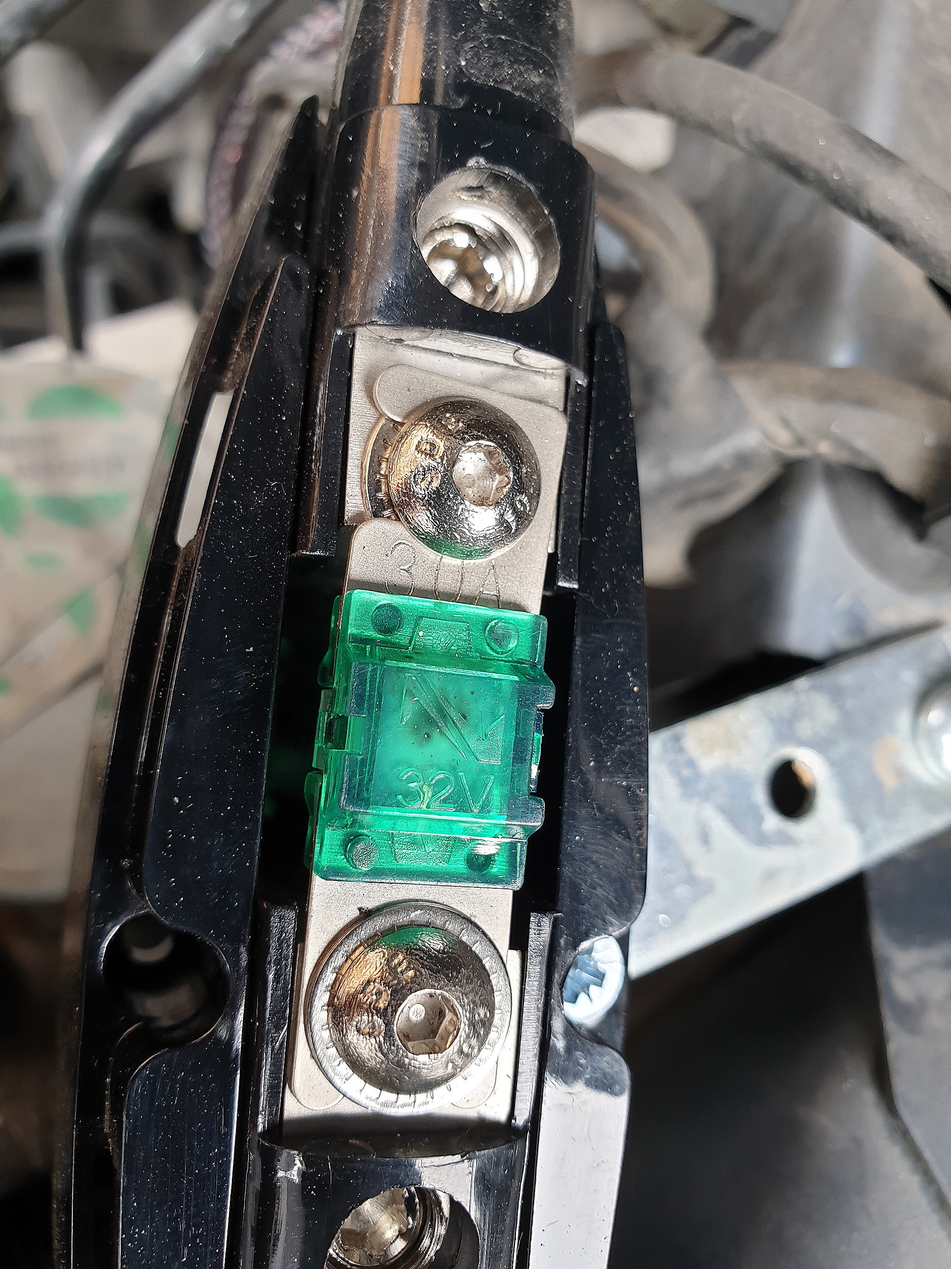

Il fusibile alla batteria è integro?

Ci ho guardato, non riesco a capire. Secondo me si è cotto. C'è quell'ombra nera che sembra sia bruciato.
30A, non è sottodimensionato? Il vecchio ampli aveva un fusibile da 20A, questo ne ha due da 30A, e hanno lasciato il 30A nel portafusibili. Io non ci capisco niente, ma essendo anche collegato in mono e ascoltando al limite della sopportazione lo ha cotto pian piano. Sto dicendo una cavolata?

Hai qualcosa che ti va in corto , tradotto in parole povere positivo e negativo che si toccano , es un cavo positivo tocca la lamiera ( salta il fusibile ) , un canale di un ampli in corto ma generalmente salta il fusibile dell'ampli e non il generale.JohnLock00 ha scritto: ↑5 mag 2019, 17:24Ci ho guardato, non riesco a capire. Secondo me si è cotto. C'è quell'ombra nera che sembra sia bruciato.
30A, non è sottodimensionato? La batteria è da 75Ah, il vecchio ampli aveva un fusibile da 20A, questo ne ha due da 30A, e hanno lasciato il 30A nel portafusibili. Io non ci capisco niente, ma essendo anche collegato in mono e ascoltando al limite della sopportazione lo ha cotto pian piano. Sto dicendo una cavolata?
quindi c'è da capire da dove parte il problema.
ps: aumentare la capacità del fusibile serve ben poco anzi è rischioso perchè non fai altro che far passare corrente quando in realtà non dovrebbe per via di un errore dovuta all'installazione.

Dici che è bruciato quindi a vederlo così?
Re: Fiat Bravo 2007 upgrade audio
Assolutamente si. Il fusibile è bruciato... se hai il tester puoi metterlo in modalità ohm e misurare tra la carrozzeria e il cavo che dal fusibile parte e va verso l'ampli.. se invece di infinito ti cambia il valore hai un corto sul cavo.

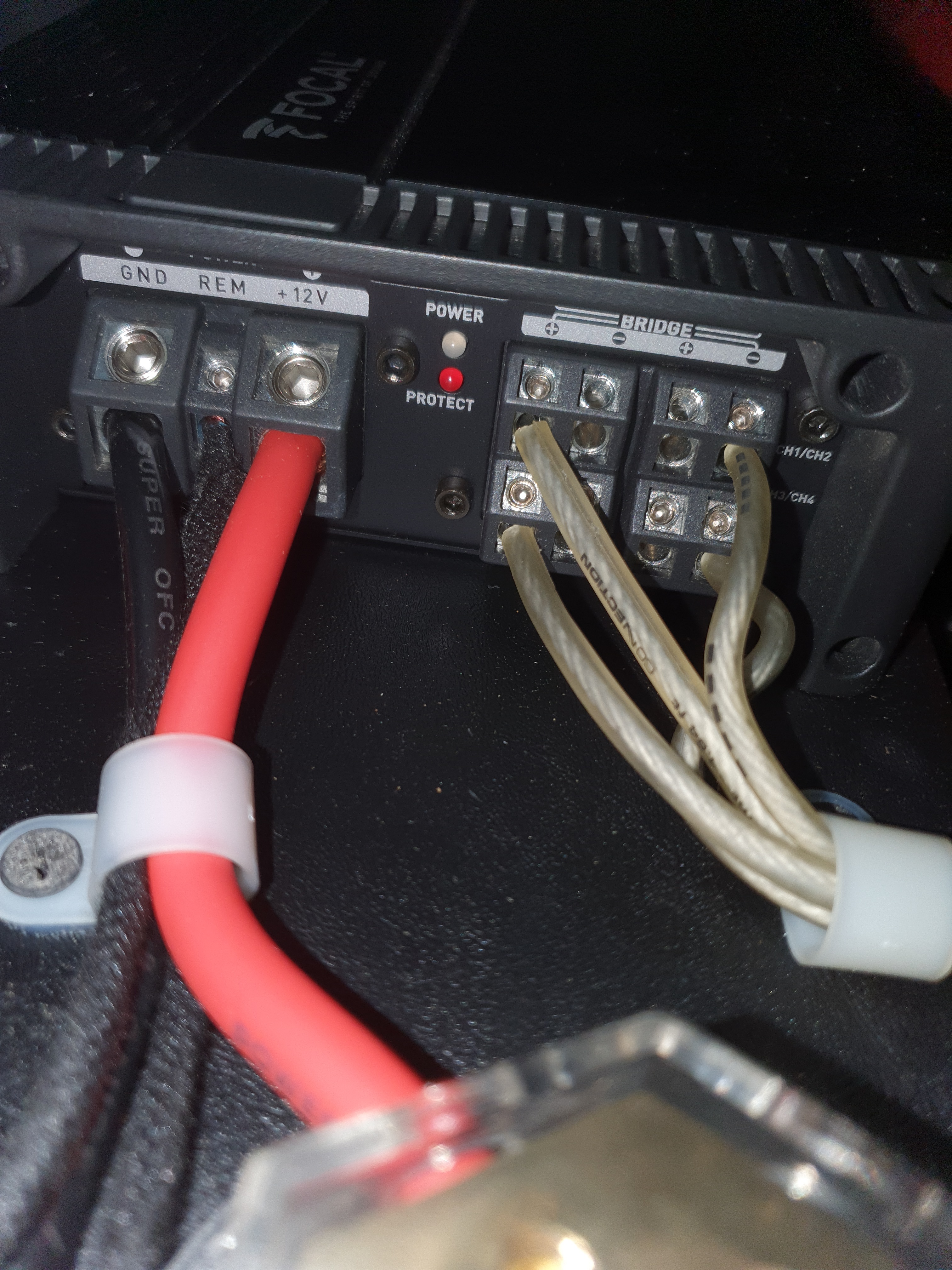

Torno sulla discussione in quanto mi sono accorto di un altro problema, ormai sarà la quarta volta che ci vado per farmi sistemare il lavoro da cani che mi ha fatto e puntualmente si accorge di aver fatto male il lavoro.
Praticamente se scollego uno dei due RCA dall'amplificatore (è un Focal FPX 4.800 che ho deciso di far collegare in bridge) l'audio arriva lo stesso sia al canale destro che al sinistro. Basta un solo RCA destro o sinistro collegato all'ampli per far suonare tutti e due i canali. Non so che cavolo abbia fatto, ma se scollego il sinistro mi aspetto che il canale sinistro smetta di funzionare, invece si attenua leggermene il suono ma continua ad uscire.
Per intenderci è collegato così: Non capisco come sia possibile sinceramente, l'ingresso RCA non dovrebbe influire sul fatto che sia in bridge o meno visto che è comunque in stereo ed è in bridge il collegamento con gli altri due canali posteriori non utilizzati.
Vi direte: te ne sei accorto a distanza di tempo? Beh si alcune tracce che dovrebbero suonare solo dalla parte del passeggero per dire mi trovavo a sentirle anche dalla mia, ma non ci avevo badato all'inizio.

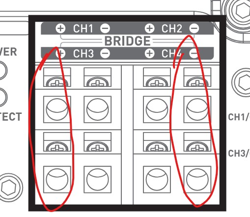

Primo, non usare provider esterni per caricare le foto, ma fai l'upload diretto dal sito, altrimenti tra un po' quel servizio che hai usato se ne va a benedire o cambiano la politica ed il link se ne va a benedire.
Secondo, scusa ma basta vedere la serigrafia per capire come vanno collegate le uscite in bridge.
Dai, non mi dire che l' "installatore" te le ha collegate come hai detto tu...

Se ha usato un minimo di criterio (ma a sto punto ho dei seri dubbi) dovrebbe aver usato i cavi di potenza con la serigrafia giusta: quindi, per farti un esempio, il negativo del Wf collegato tramite cavo SENZA serigrafia al negativo "bridge" dell'ampli.
Mentre il positivo dello stesso wf collegato tramite cavo CON serigrafia al positivo dello stesso "bridge".
Ma qua gia ci fermiamo perchè, guardando la foto, hai entrambi i positivi collegati allo stesso bridge. Secondo me è toppato.
Il collegamento avrebbe dovuto essere come ti ho messo nel BELLISSIMO E COLORATISSIMO disegno qui sotto Purtroppo se vedi i cerchietti celesti nell'altro disegno qui sotto, evidenziano due cavi serigrafati (quindi teoricamente entrambi positivi o entrambi negativi) che vanno rispettivamente su un + ed un - dell'amplificatore: NO BUONO!! Chiaro però a questo punto che, prima di fare qualsiasi manovra sui morsetti dell amplificatore, avremmo bisogno di sapere cosa ci sta alla fine di quei cavi cerchiati: per assurdo potrebbero anche essere collegati bene….. AD CAZZUM (perché un lavoro del genere non è degno nemmeno del peggior Cantinaro ) ma collegati con la giusta polarità.
Ed ancora ti rivolgi a lui?....

A me sembrano collegati “bene”. Tranne che non ci sia un problema di polarità per un errore su + e - sull’altro lato della piattina (il sistema di altoparlanti), che peró non provoca l’uscita di segnale da entrambi i canali staccando un RCA.
Una piattina è collegata ai morsetti superiori ed una ai morsetti inferiori. Secondo serigrafia. E il lato con i segni “- - - - - -“ è effettivamente sul “-“. Quindi mi pare che vada bene.
Invece, potrebbero essere collegati male gli RCA in ingresso, in rapporto all’impostazione degli eventuali controlli.
Se piloti uno dei due canali in bridge con un solo RCA e l’ampli non ha una apposita funzione che li parallelizza, senti lo stesso, ma “non in bridge”. Quindi più piano. Se piloti i due canali del bridge con i due segnali stereo, senti in bridge ma senti mono.
Se l’ampli ha funzioni di crossover, ha spesso deviatori che consentono di usare un solo pin per pilotare tutto, sul rispettivo canale.
Se non ne ha, ed ha il classico sistema dei “canali in contro fase internamente”, devi usare degli adattatori ad “Y” per pilotare entrambi gli RCA della sezione in bridge, per avere l’effettivo funzionamento in bridge.
Indagherei quindi, dopo aver verificato le polarità delle piattine, cosa sempre giusta, anche dall’altro lato dell’amplificatore. Per verificare le connessioni e le impostazioni degli eventuali controlli.
Perchè per me, è li che “gatta ci cova”.

Ci hai preso.ozama ha scritto: ↑20 mag 2023, 11:22 A me sembrano collegati “bene”. Tranne che non ci sia un problema di polarità per un errore su + e - sull’altro lato della piattina (il sistema di altoparlanti), che peró non provoca l’uscita di segnale da entrambi i canali staccando un RCA.

Sta mattina sono andato da un altro installatore. I cavi di potenza erano collegati giusti. Gli RCA invece erano sbagliati, mancava l'adattatore a Y. Praticamente lo stavo usando con il canale destro e sinistro sovrapposti allo stesso canale dell'ampli.
L'ampli internamente non ha nessuna opzione. C'è solo un selettore da 4ch a 2ch. È questo secondo me che ha tratto in inganno anche l'installatore. Il libretto di istruzioni fa pena e non spiega minimamente come collegare gli rca in bridge.

OK, mi sembravano due cavi con serigrafia e due lisci.
Meglio così
Ma per curiosità: gli altri due cavi sono senza scritte? o il + e - non si vedono perchè sono sotto?
Meglio così

Il negativo ha i trattini che si intravedono nella foto, mentre il positivo non ha nulla.
Ok, dalla foto sembra che almeno lato uscite speaker i cavi siano collegati bene.
