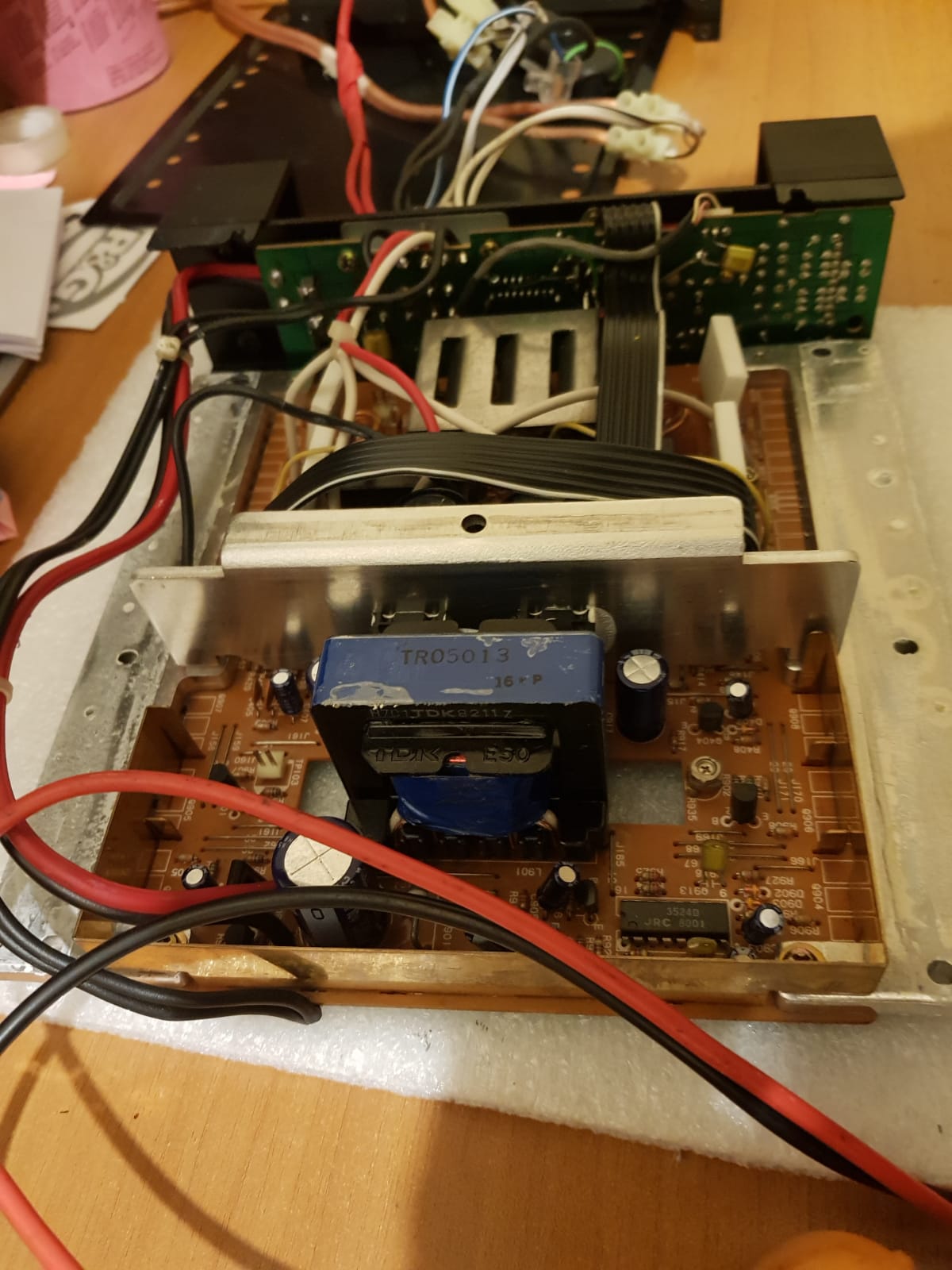

Ciao a tutti,
ho acquistato questo amplificatore 2 canali Clarion per pilotare degli eventuali woofer, grazie ai 2 post sulla stessa serie ha clarion oltre ad aver eseguito il recap completo ho modificato la sensibilità cambiando le 8 resistenze (ho messo le 10k a film metallico) e pulito il potenziometro che dava problemi.
Ora veniamo al piccolo problema che è rimasto anche dopo il recap (speravo fosse colpa di qualche condensatore): praticamente appena accesso si sente un ronzio ad alta frequenza provenire dal trasformatore e sui diffusori si sente un rumore a bassa frequenza continuo.
Il ronzio che proviene dal tr è ben udibile e se si aumenta il volume sale leggermente e và a "ritmo di bassi". XD
Altra cosa che ho controllato è la tensione di alimentazione che può essere regolata tramite trimmer (-31V) e il bias dei 2 canali , sono risultati ok.
Qualche consiglio su qualche prova che potrei fare?
In allegato ho messo il service e qualche foto.
grazie
