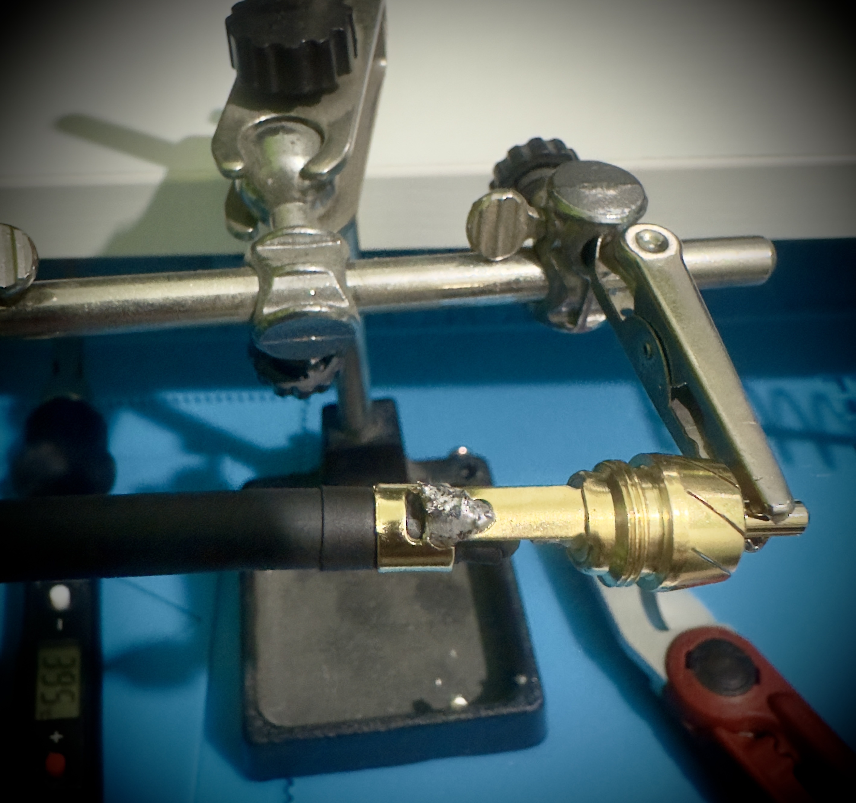

Lo so…ma uso gli xt60 sui medi e i wf…così ordino un solo kit da amazon senza ordinarne 2 di dimensioni diverse

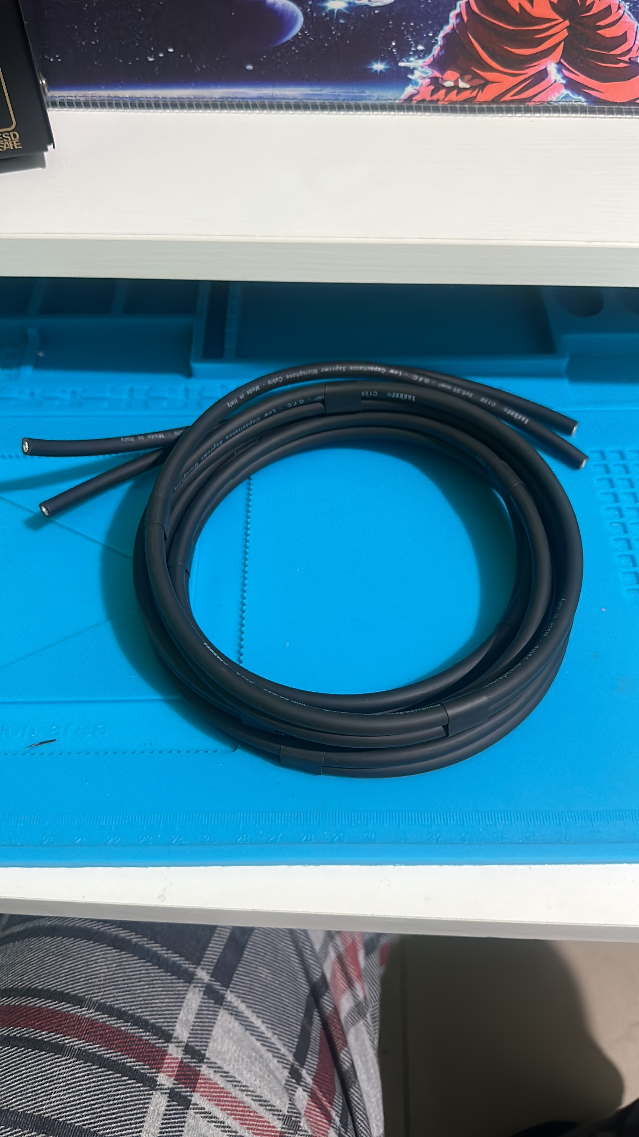

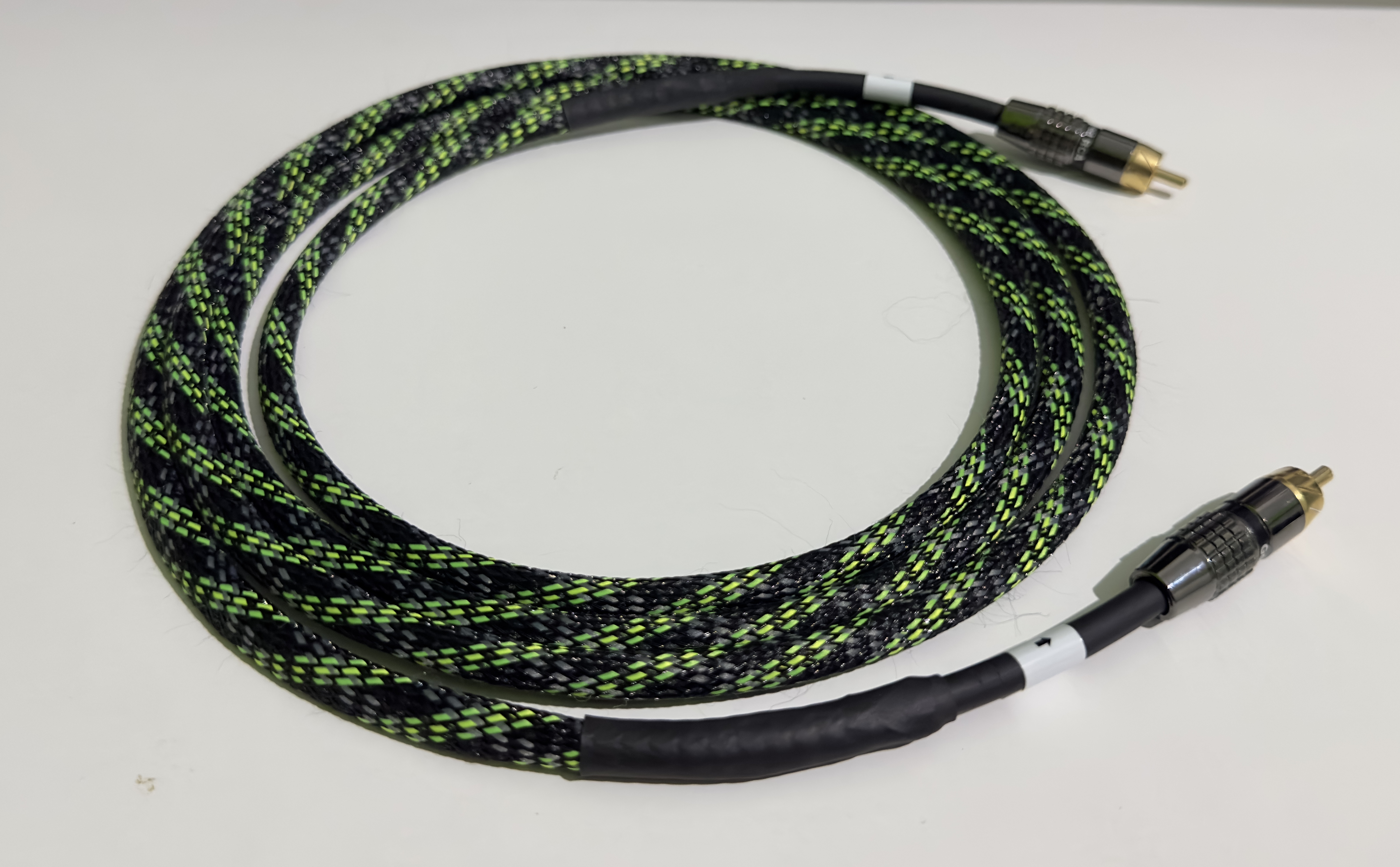

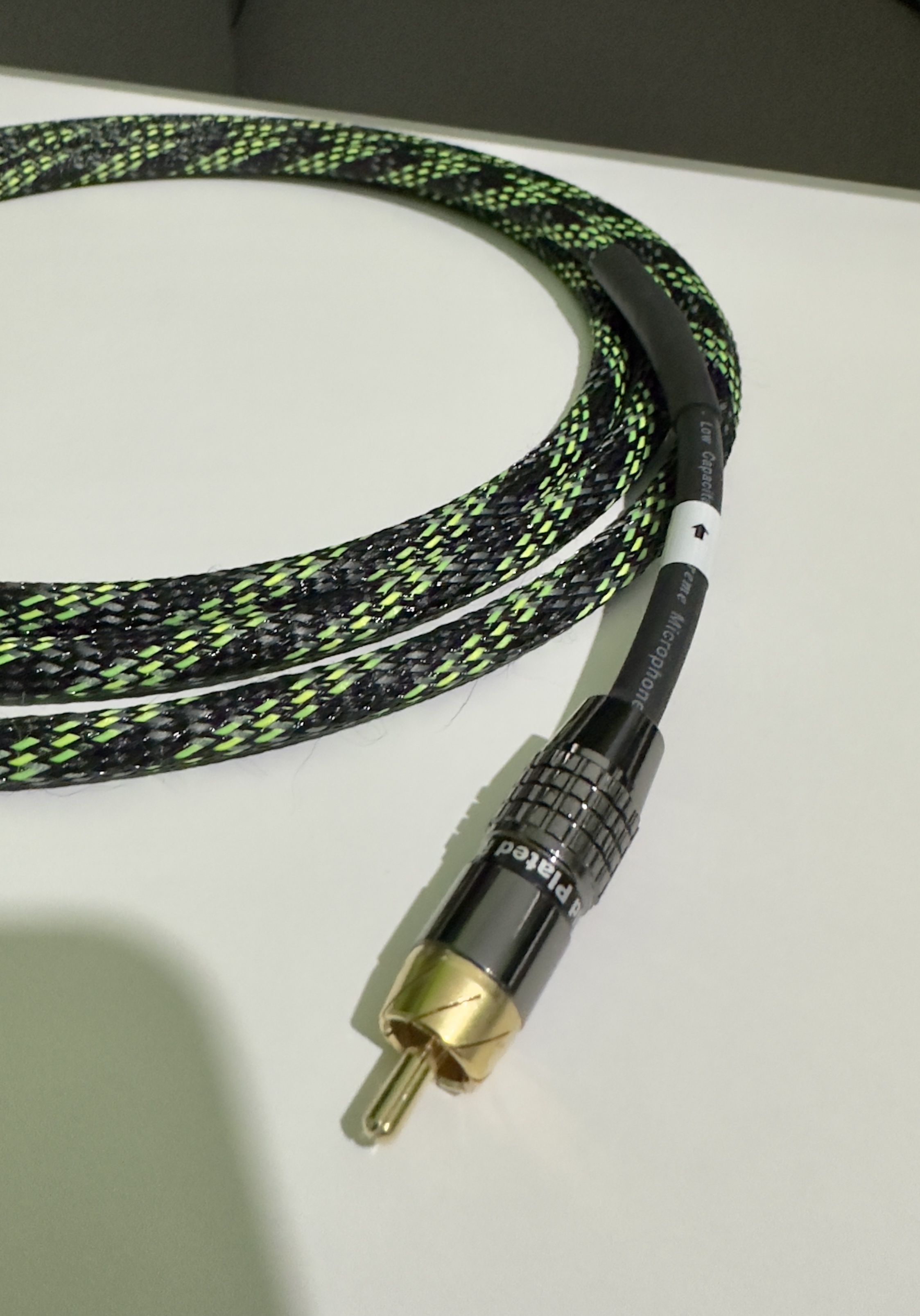

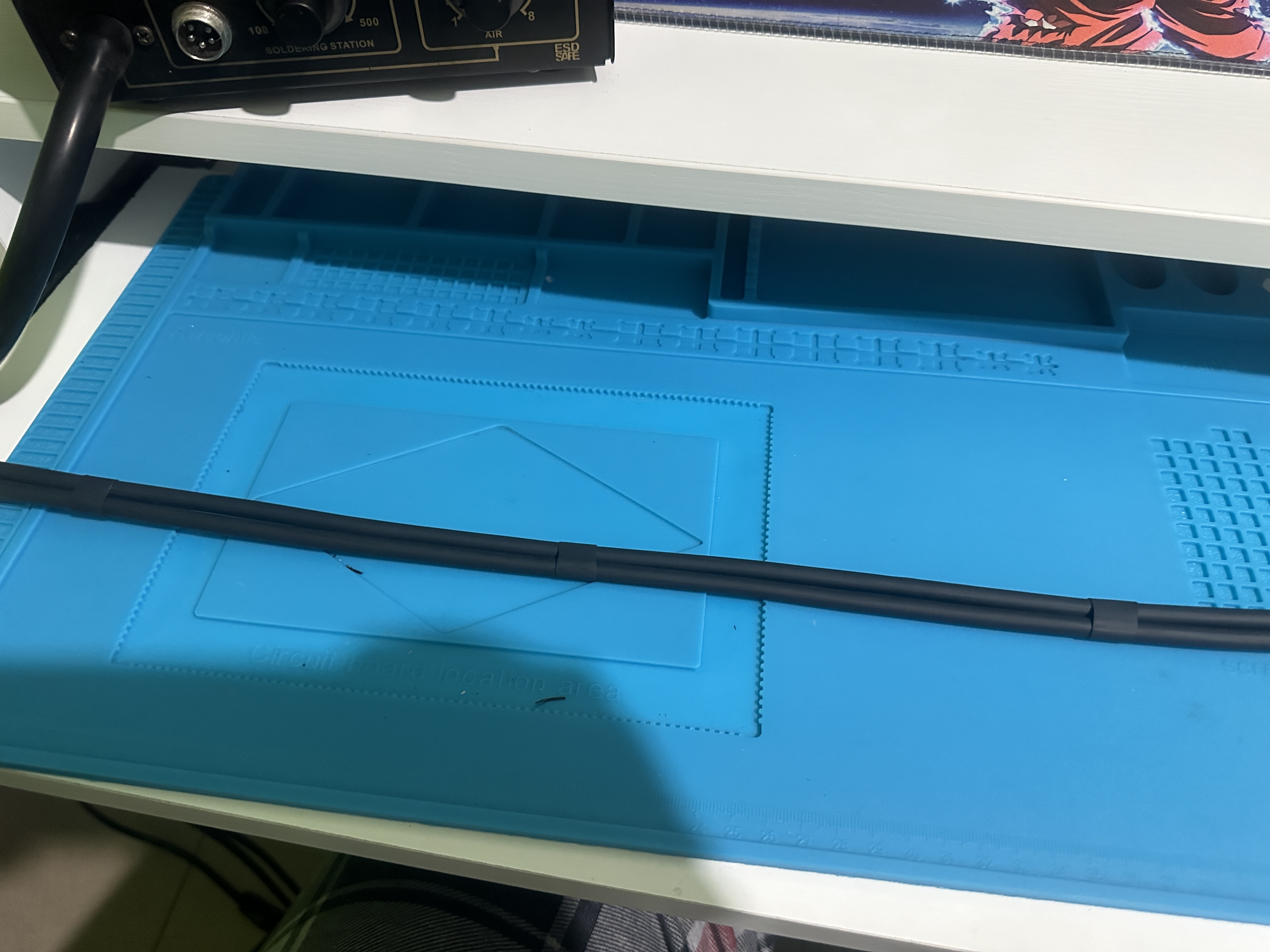

Buongiorno ragazzi rieccomi per un piccolissimo aggiornamento
Ho finalmente cominciato la preparazione dei nuovi cavi rca
Per ora preparato le pezzature e saldato e completato solo il cavo per L amplificatore del subwoofer

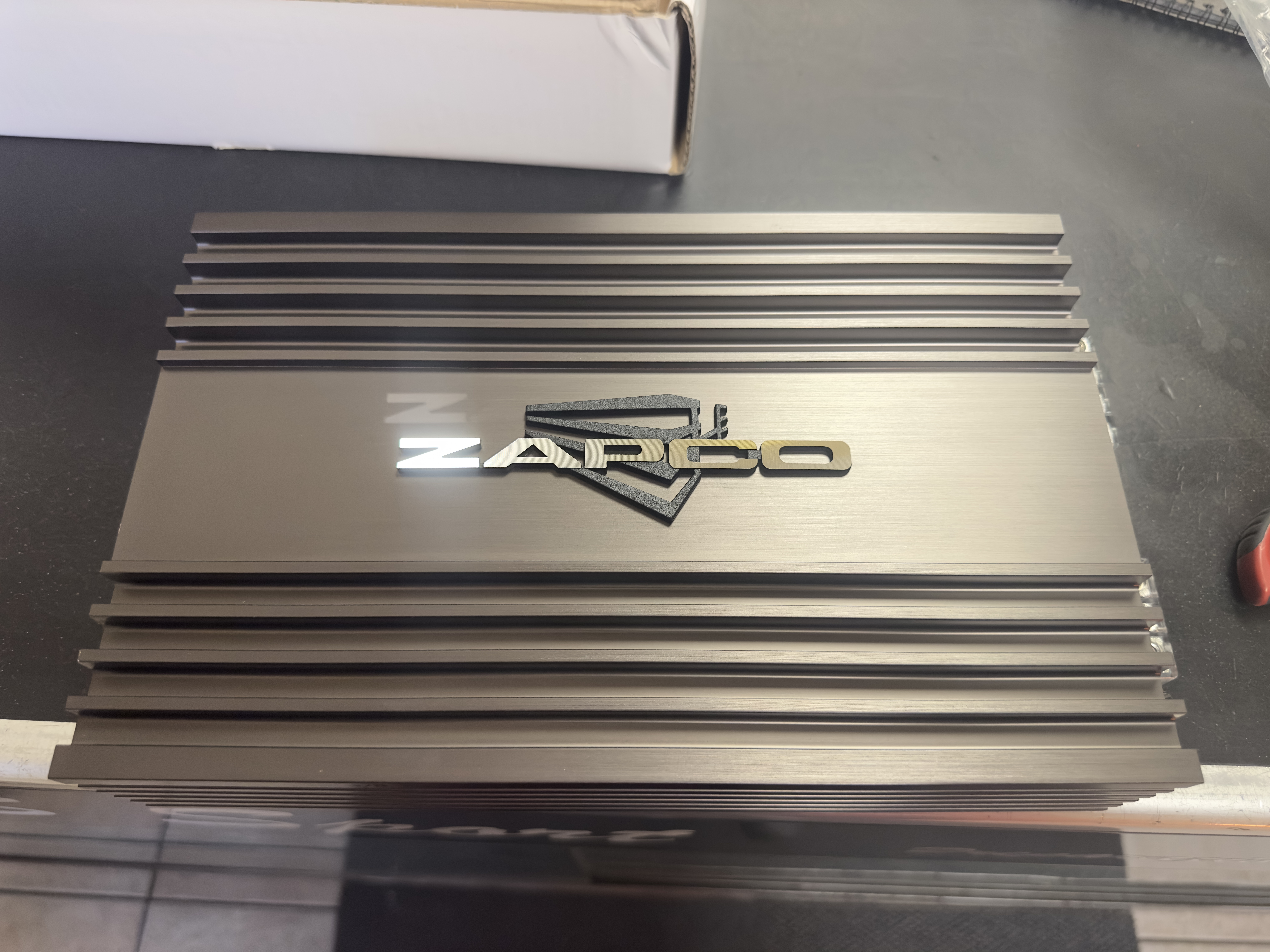

Ed eccoci dopo mesi di stop si continua il progetto…per ora siamo ancora fermi…ma si va avanti con gli acquisti…ieri mi è arrivato finalmente quello che sarà il nuovo amplificatore per la sezione woofer..uno zapco z150.2
Ora in attesa di installare lo zapco nuovo e ultimare la sezione amplificatori, inizierò finalmente a sviluppare i montanti

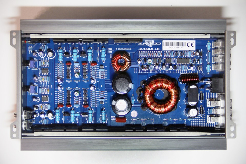

Re: Impianto sound quality ds3
Ottimo acquisto lo Zapco, se lo hai preso a quel prezzo e' stato un buon affare, vedrai non te ne pentirai.

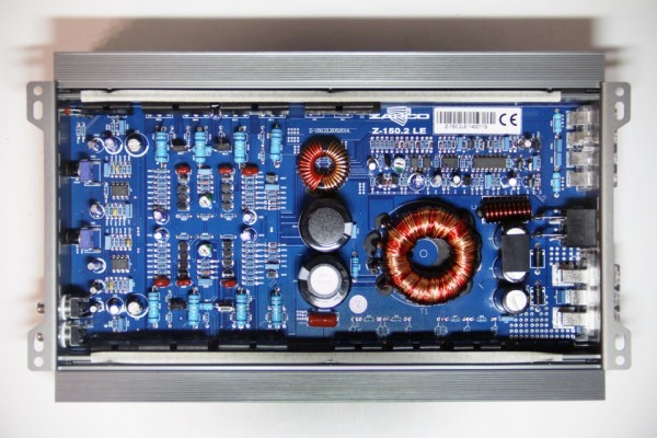

p,s, non dovrebbe avere sigillo sul fondo, mica ti dispiacerebbe qualche foto messo a nudo?

Appena riesco posso provare…ora L ho segregato in garage al fresco prima d installarlo passerà ancora del tempo
Nel frattempo ho visto che c era una discussione con foto dell interno qui sul forum
viewtopic.php?t=4548
Allora, ovviamente non è un made on Usa, ma non lo è manco l'ultima serie AP.
Sono assemblati in Cina o giù di lì, ma non sono roba presa altrove e rimarchiata, il progetto è Zapco.
Questo è la serie LE, ma sono quasi certo che il layout è pressoché lo stesso. Dagli LE agli LX e poi AP hanno solo cambiato alcuna componentistica.

Bisognerà provare all ascolto come si comporta alla fine tanto ormai quasi tutto e prodotto in Cina per questioni di costi più che altro non per forza è sintomo di scarsa qualità…sembrano fatti bene…staremo a vederemark3004 ha scritto: ↑8 feb 2023, 21:36 Allora, ovviamente non è un made on Usa, ma non lo è manco l'ultima serie AP.
Certo, che e' assembalto in Cina vuol dire poco, e' il progetto che conta.

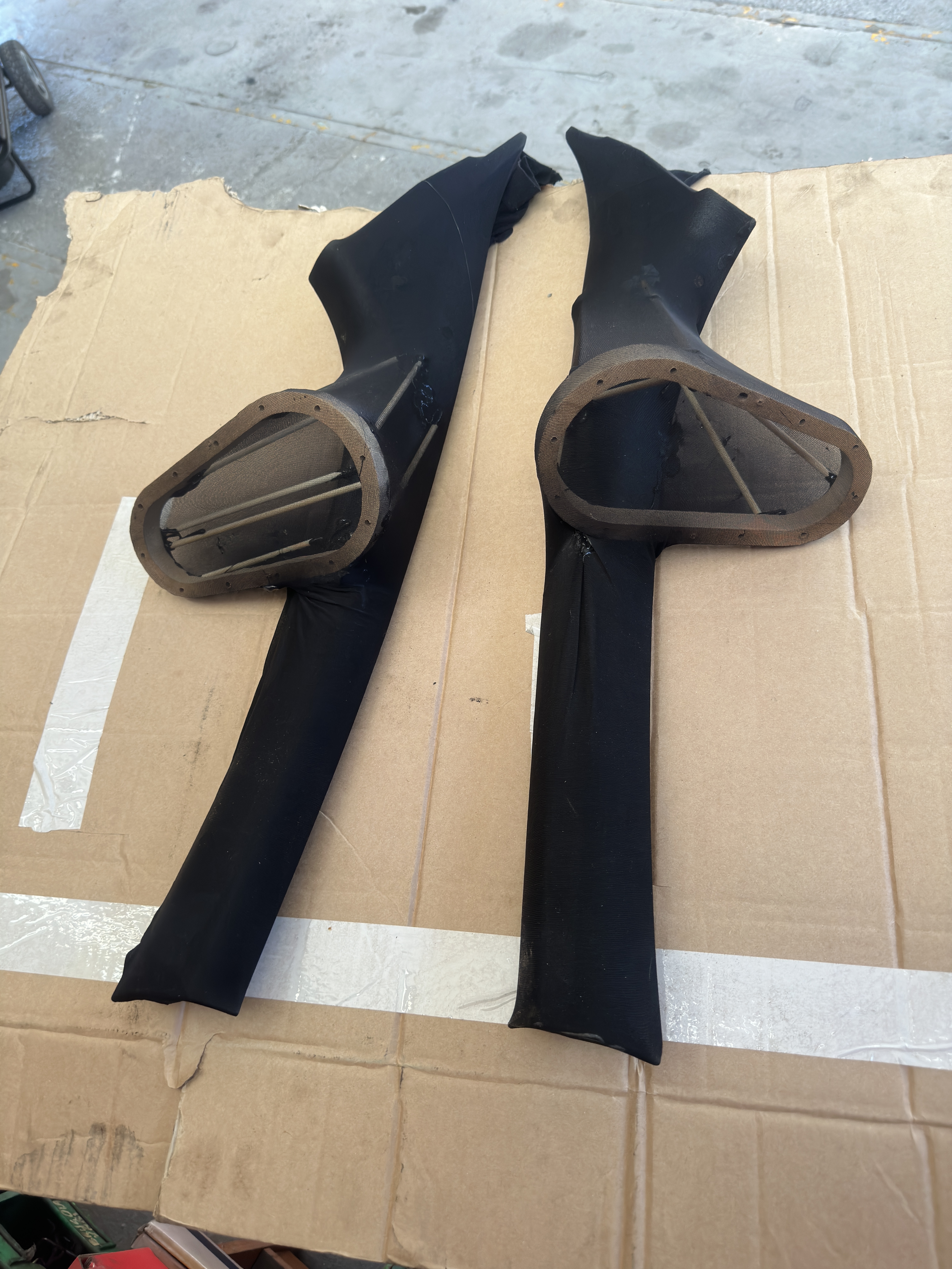

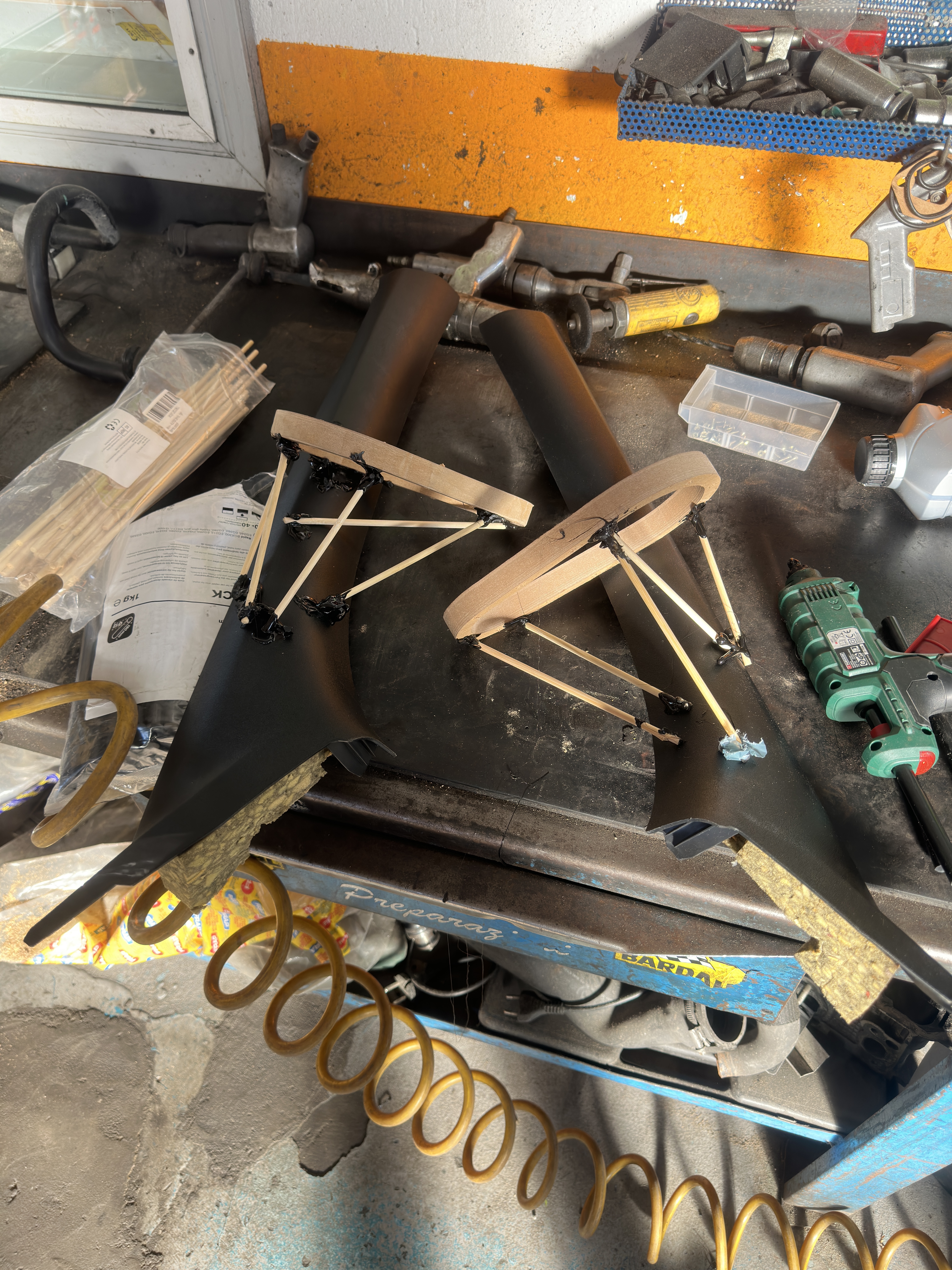

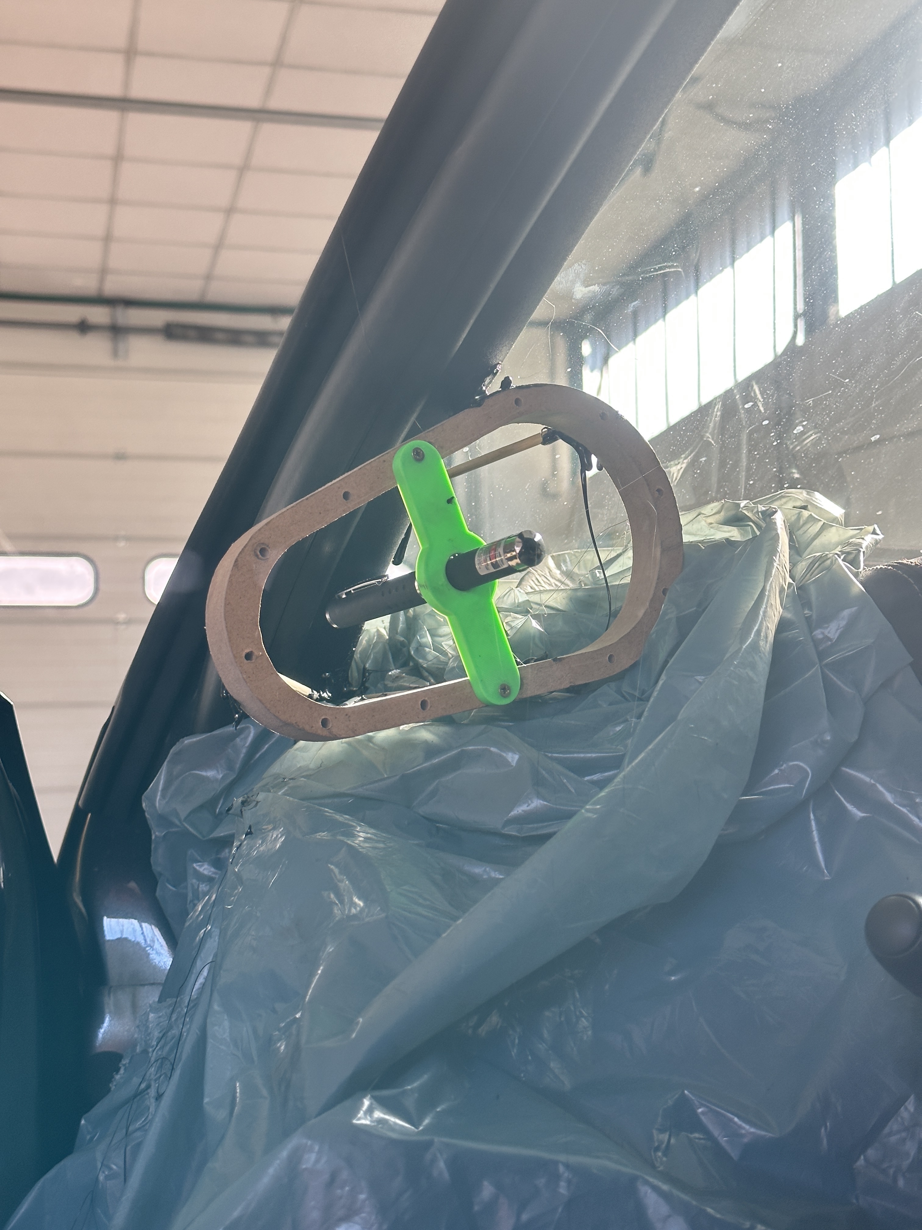

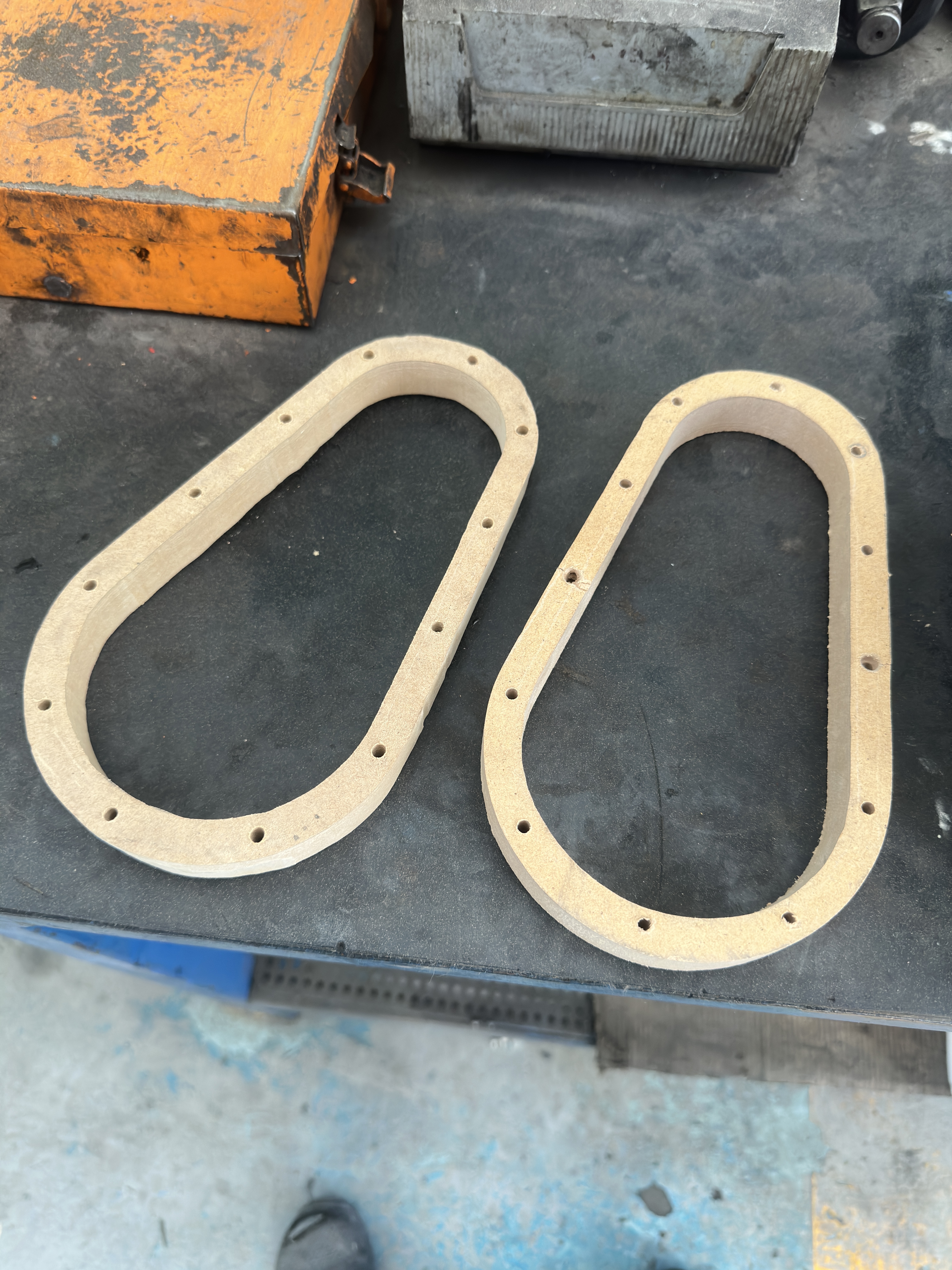

Finalmente si va avanti…oggi si comincia coi montanti
Alla fine volevo fare un anello in stampa 3d a forma d uovo su cui fare la struttura del montante…questo per in un eventuale futuro se vorrò avrò la possibilità di installare qualsiasi componente visto che il medio e il tw verranno alloggiati su una maschera in stampa 3d “intercambiabile”
Dopo averci pensato su bene ho deciso di tenere L idea iniziale ma di fare solo la maschera per alloggiare gli altoparlanti in stampa 3d e L anello farlo in legno…
Questo perché come ben sappiamo tutti la plastica e la resina non vanno troppo d accordo
Per L orientamento mi sono aiutato con un pezzo stampato in 3 da fissare all anello per alloggiare un puntatore laser così da avere un orientamento preciso e non ad occhio
Eh.. Verrà bello grande.. Ma ottima idea il pannello intercambiabile.
Buon lavoro!
Buon lavoro!

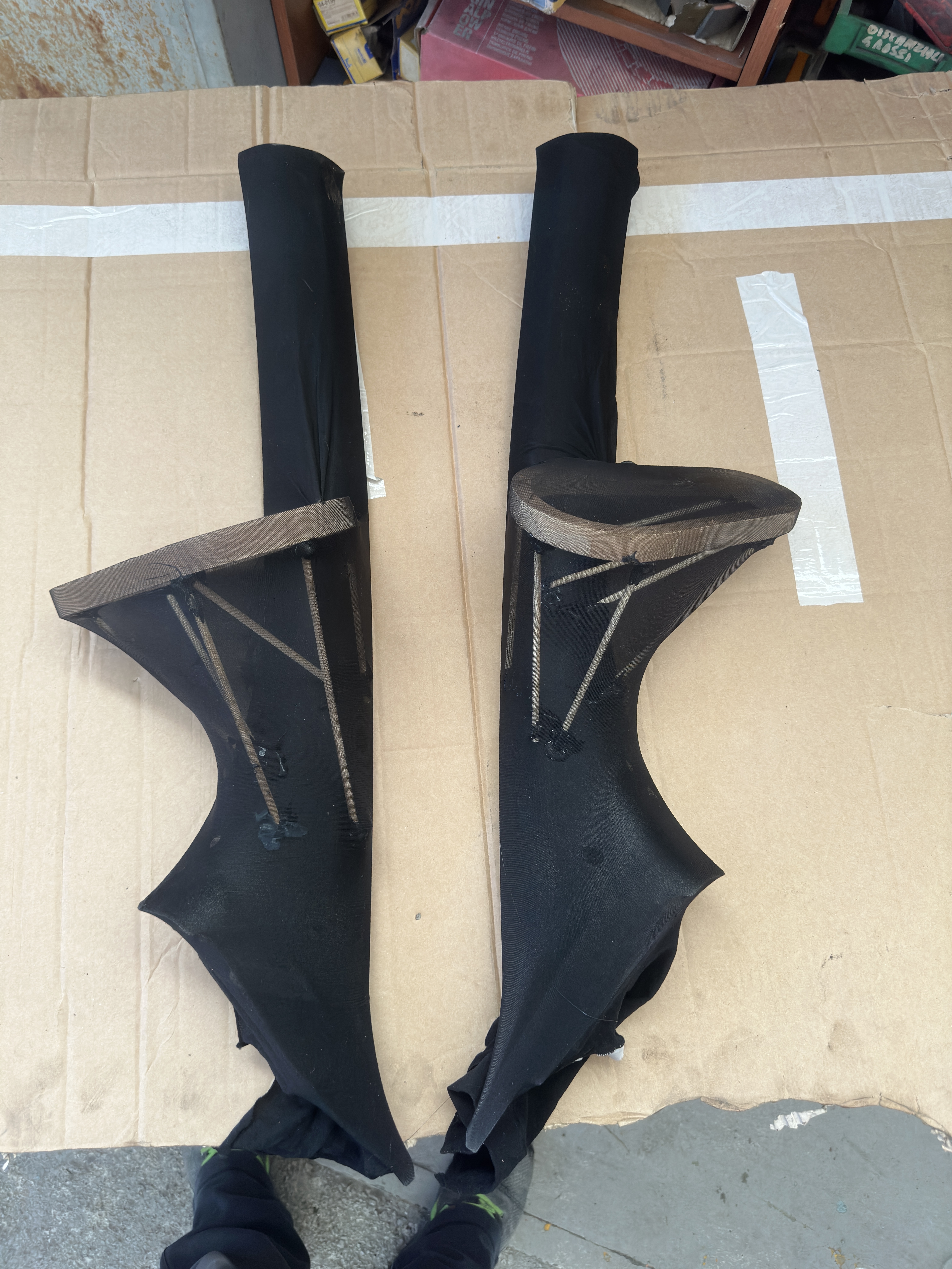

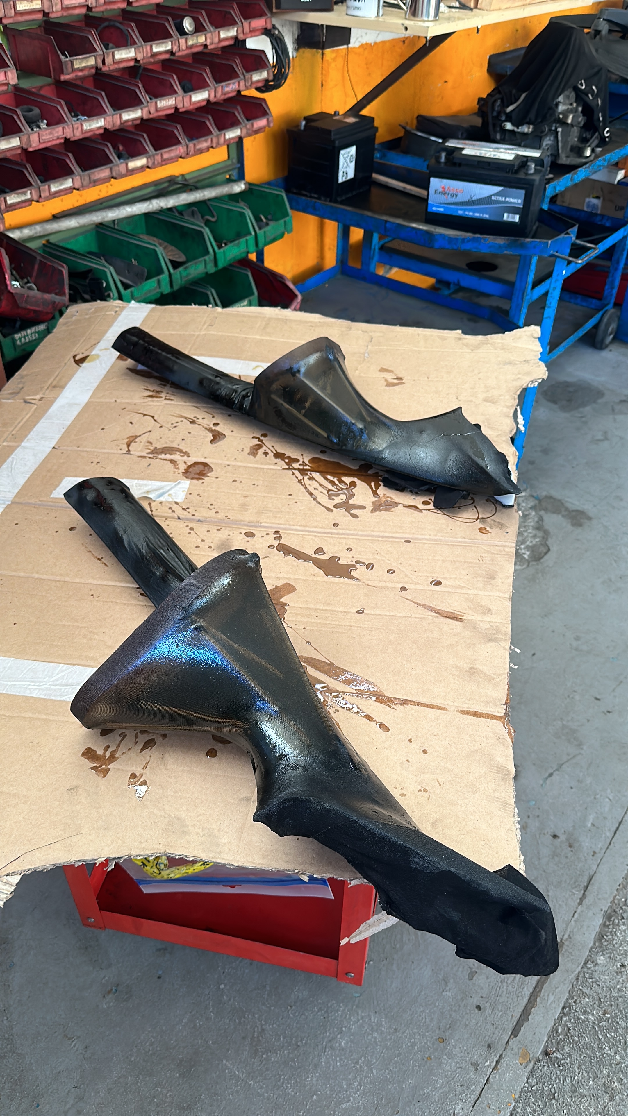

Parecchio
Ho già ultimato la prima mano grossolana di resina…utilizzando un collant che è molto elastico e semplice da mettere un posizione sarà la struttura basica su cui poi andrò a lavorare

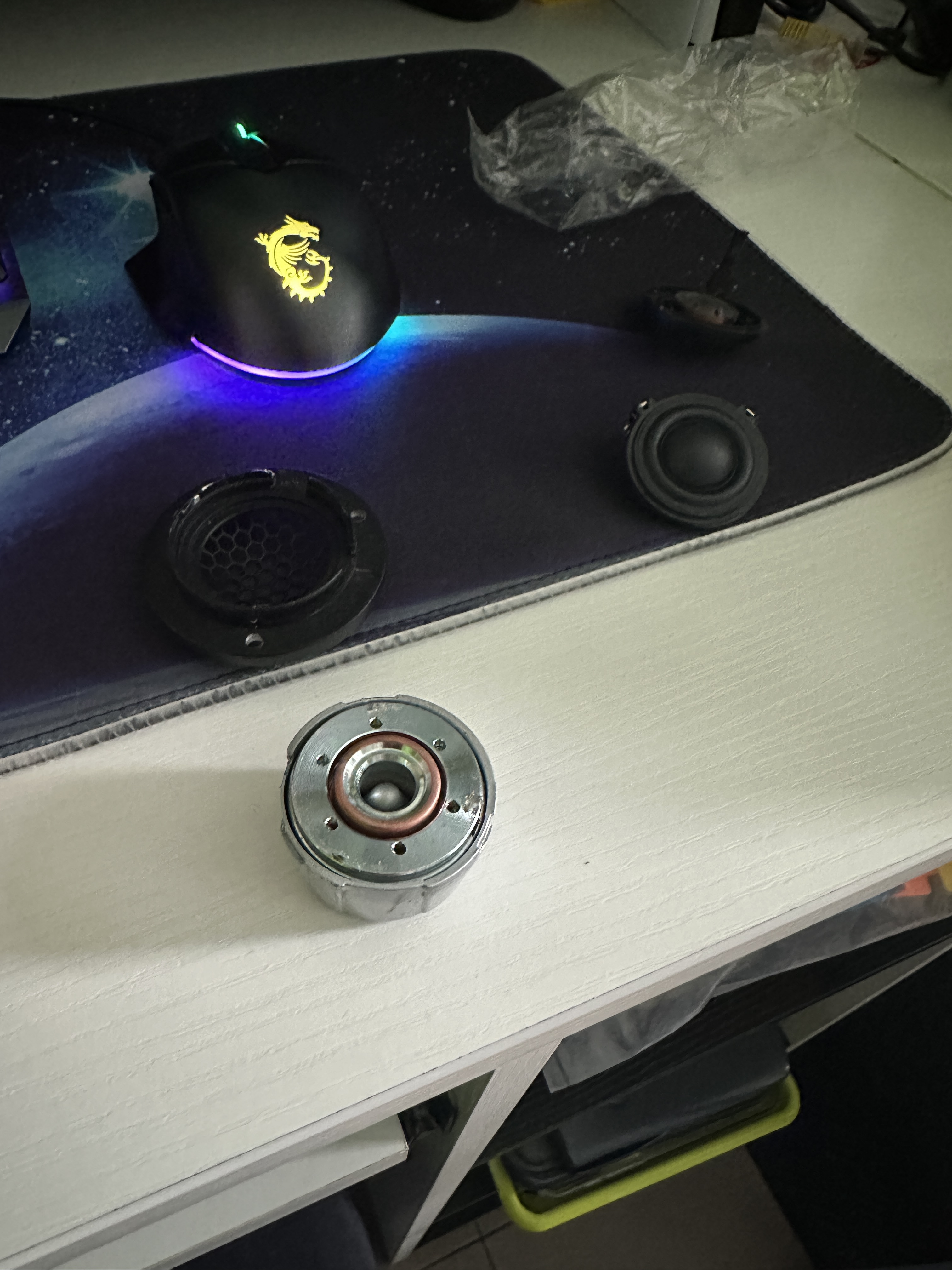

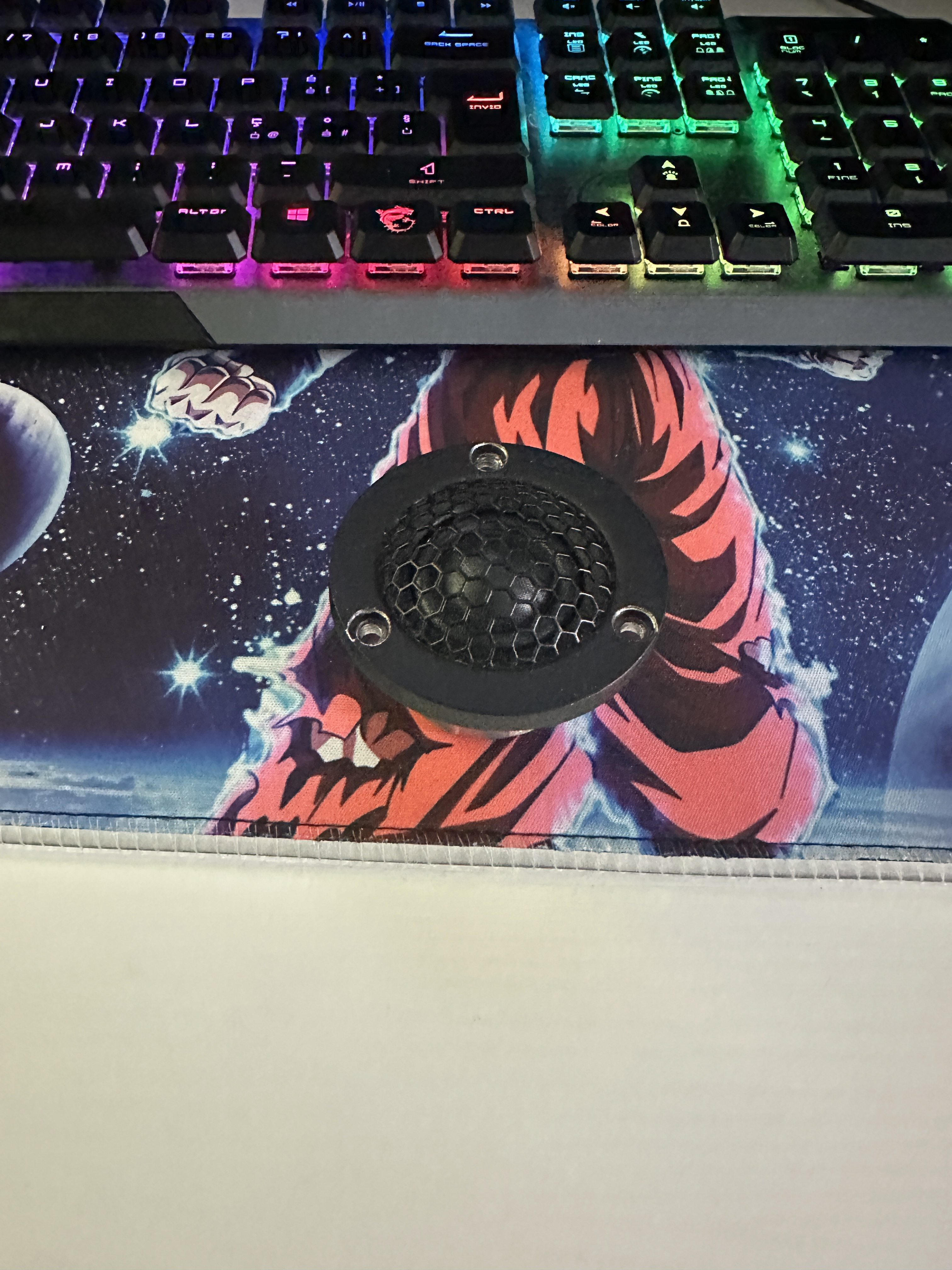

Ciao a tutti…dopo mesi di stop oggi un minuscolo aggiornamento..
Purtroppo sono ancora infortunato quindi già tanto esser riusciti a fare questo
Comunque tramite axiomedia sono riuscito a trovare il ricambio per i miei scan speak d2004…così con 65 euro spedizione compresa ho rimesso in pista il tw danneggiato…
Una volta riassemblato ho fatto delle misure d impedenza con clio pocket…e ho mi son trovato una situazione strana in poche parole la misura effettuata era completamente diversa dalla dichiarata di scan speak…
Scan speak dichiara un picco intorno ai 600/700hz mentre io mi ritrovo con 2 picchi più piccini…che più che dei picchi sembrano delle collinette…tonde una circa all fs del tw e una un po’ più su di frequenza ma con un picco più basso…
Rispomonto tutto pensando di aver toppato L assemblaggio…ma scopro che se misuro la parte mobile col solo magnete senza infilarlo nell involucro che ricopra il magnete ecco che per magia la misura è identica a quella dichiarata…
Purtroppo non ho salvato le misure fatte…
Dovrei provare con L altro tw che però purtroppo ho in garage quindi sono impossibilitato a prendere
A questo punto mi viene da pensare che scan speak ha dichiarato L impedenza prima di mettere il tw nel suo involucro? è possibile questa cosa?
Direi decisamente di no....
E che può essere? L altra spiegazione che mi son dato e che con tutto chiuso i coccodrilli della clio toccano involontariamente la carcassa del tw che è in metallo dando valori strani dovrei provare a saldarmi 2 fili sui morsetti del tw e rimisurare così..
Perché sicuramente è un problema della carcassa perché se no questo valore strano lo darebbe anche con la misura fatta col ricono e il magnete fuori dalla carcassa
Hai probabilmente "qualcosa" che tocca "da qualche parte" quando richiudi. Controlla accuratamente tutto.
E comunqe, piccola osservzione, a prova di quanto gli strumenti di misura siano importanti. In altre "epoche" montavi, assemblavi, al massimo misuravi la resistenza della bobina con un tester e via, convinto di avere un tw ben funzionante!
Ecco, curva di a parte, che RE ti dava?

Ho pensato la stessa cosa…una volta montavi e via…ma come tutt oggi è pieno di “ciarlatani” che dicono ho modificato quell altoparlante…però non hanno uno straccio di strumento per misurare i nuovi parametri…è pieno di sta gente purtroppomark3004 ha scritto: ↑21 mag 2023, 14:48 Hai probabilmente "qualcosa" che tocca "da qualche parte" quando richiudi. Controlla accuratamente tutto.
Comunque ho fatto tutto al volissimo…adesso voglio recuperare 2 pezzi di filo con 2 fastom da mettere al tw e provare a rimisurare…perché il mio dubbio è che i coccodrilli tocchino la carcassa che ricopre il magnete…purtroppo ho recuperato L uso della mano destra da poco e neanche benissimo ho un po’ di tremolìo è un dito che non si estende ancora molto quindi sono consapevole di aver potuto mettere un po’ malamente i coccodrilli della clio sui morsetti del tw
Inizialmente ho pensato magari i filamenti che vanno alla bobina toccano sul magnete creando artefatti strani…però avendo fatto la prova a “nudo” quindi solo parte mobile + magnete e uscendo da misura la curva di risposta molto simile a quella dichiarata posso dire che il problema non sta li…ma sicuramente c è qualcosa nell’involocruo del tw quindi copertura magnete e griglia superiore
