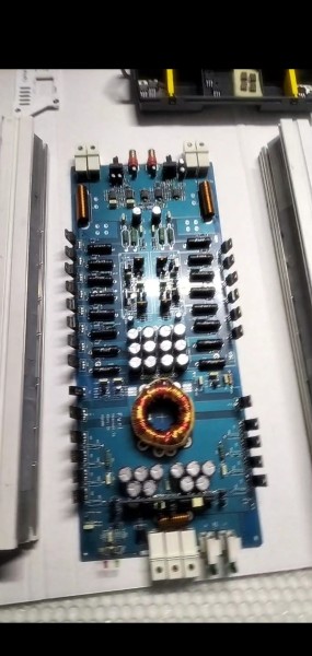

Abbandonato l'ms275 come da lei consigliato vorrei affrontare quest'altro problema.. come viene collegata all'alimentazione all'amplificatore e viene acceso si avvertono dei bump sui medio Bassi in pratica la membrana del midwoofer si gonfia verso l'esterno.. cavo segnale scollegato o collegato il problema è lo stesso

Questa è la scheda. Scusate se ho cambiato argomento

Ho risposto solo per evitare ulteriori "torture" e "pericoli" ai diffusori connessi a questo ampli: se vedi le membrane rimanere spinte in fuori o dentro quando accendi l'ampli è chiaramente segno che è presente una *notevole* componente continua sulle uscite, quindi di certo qualcosa non va, per cui NON tenere collegati diffusori a quell'ampli finchè è in quella condizione.
Al di là di ciò, anche in questo caso devi partire effettuando delle misure, non posso far altro che ripetere le stesse cose che ho già scritto.
