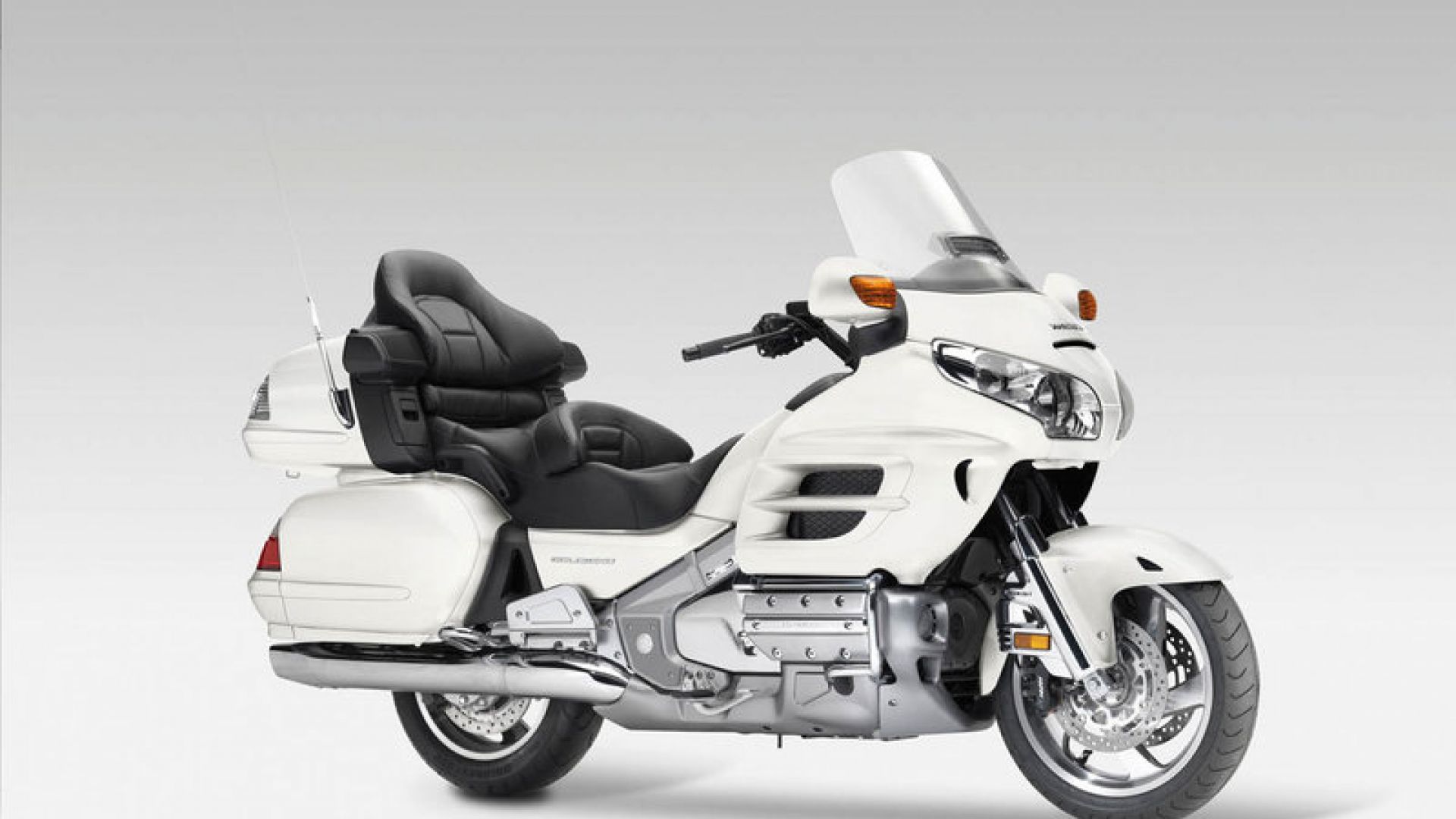

Ciao a tutti, consiglio: mi serve un ampli Bluethoot da comandare 4 casse e un sub, lo comando con il cellulare per la musica e se esiste anche una unita per la regolazione del volume sarebbe il massimo. Il tutto viene installato su una moto, Honda Goldwing. Lo stereo di serie e limitato, opterei per sostituire il tutto con un 2 vie fronte, diametro 16, retro un medio alto diametro 10/13, e un sub a tubo sulla borsa sul portapacchi.Ho visto il zapco st-105d.bt, ma purtroppo fuori produzione.Esiste anche la MOSCONI, ma sinceramente il prezzo e elevato (anche se per la questione spazio sarebbero l ideale.
