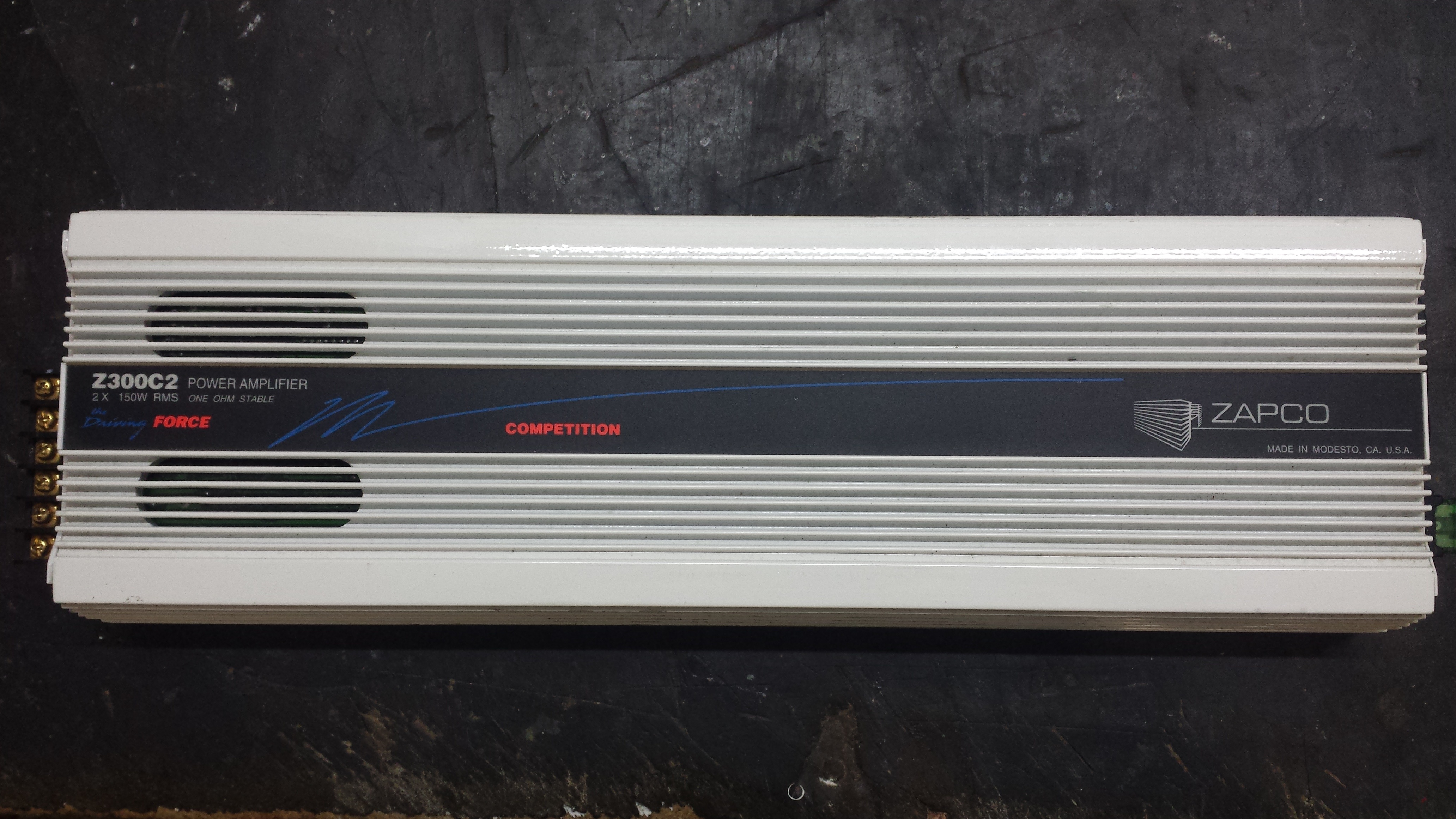

Salve.

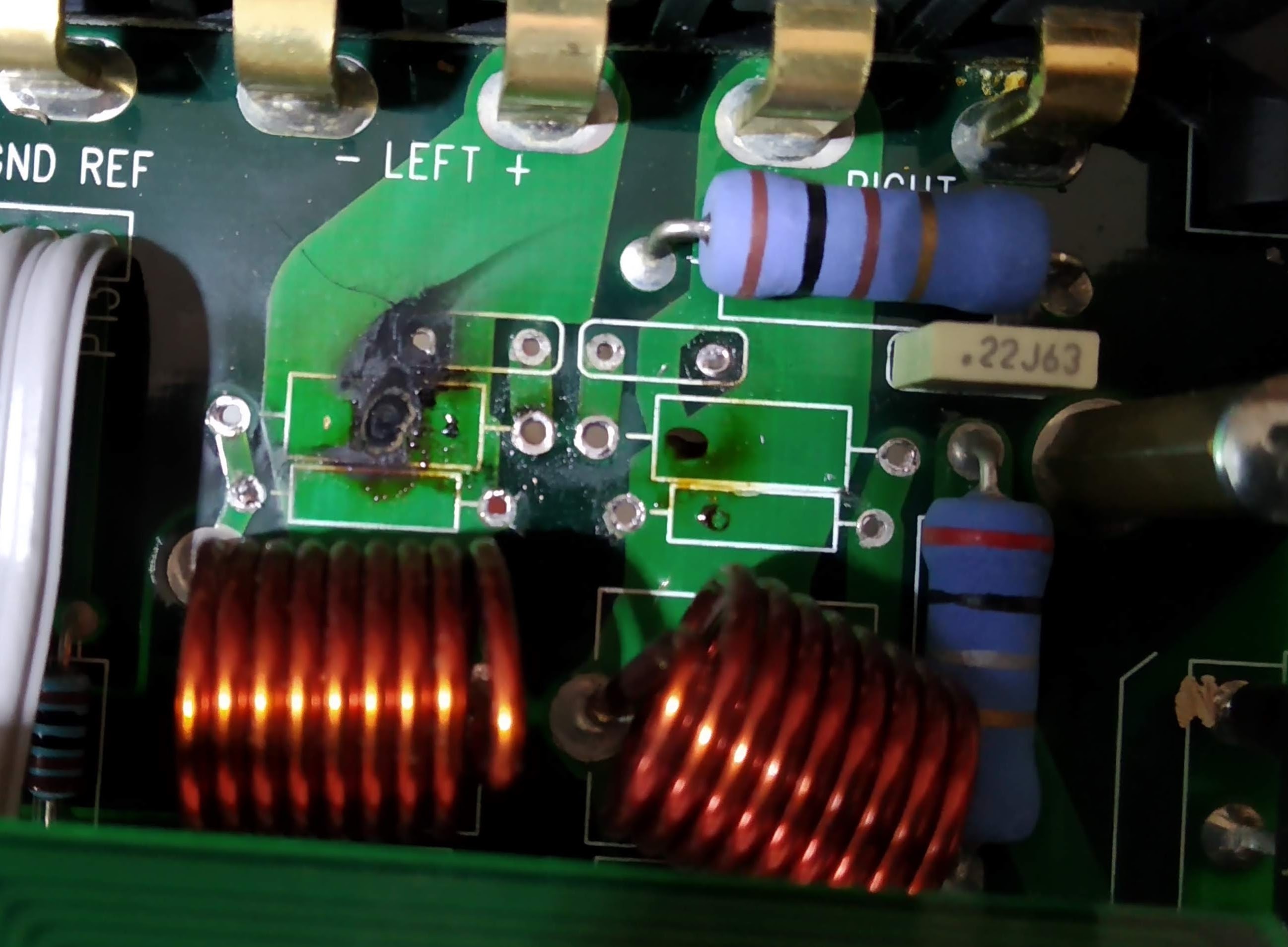

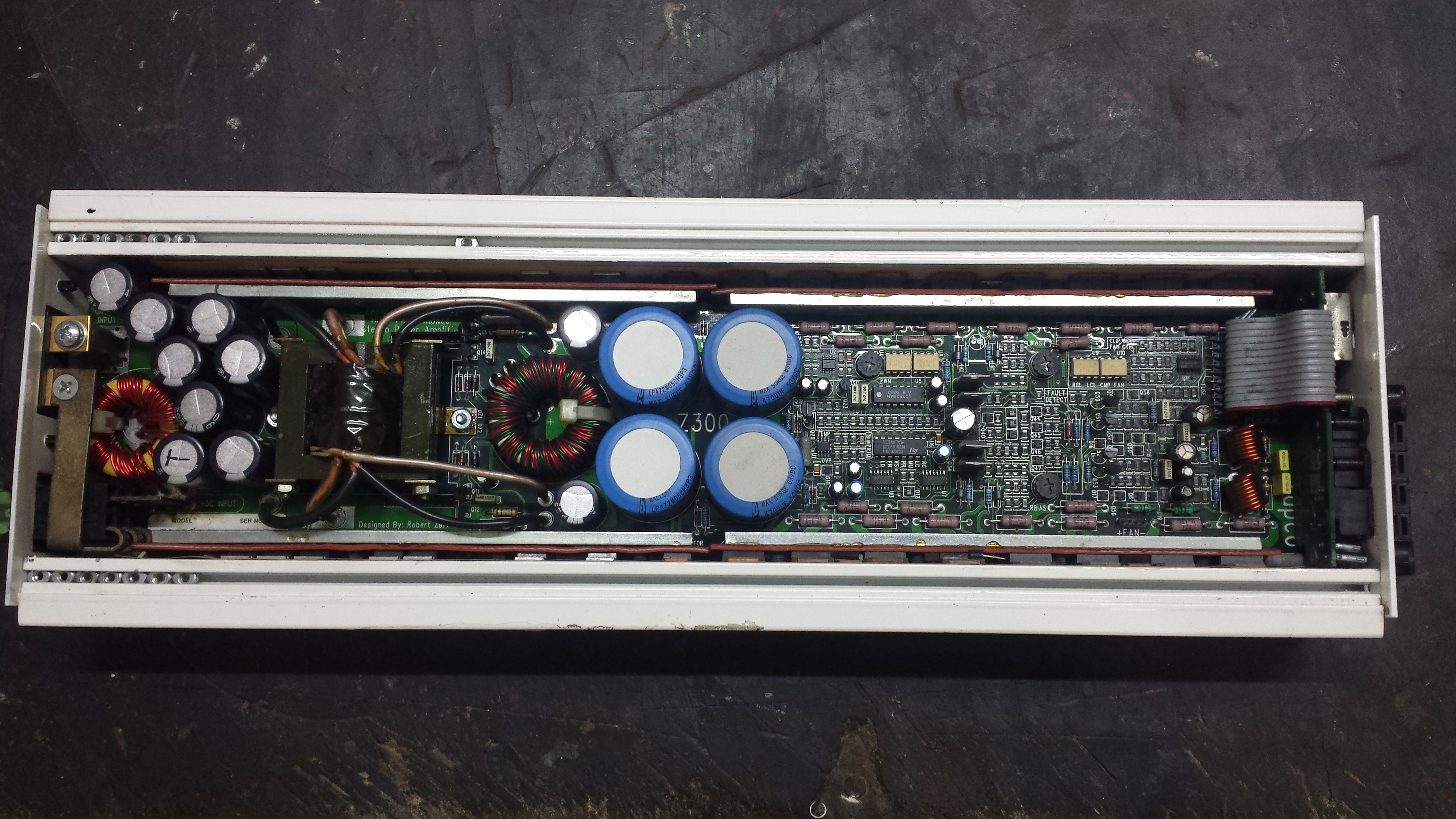

Come avevo anticipato al momento del iscrizione, eccomi qua per chiedervi aiuto , per la riparazione di questo " piccolino " (lungo quasi 50 cm ) : Zapco Z300 C2.
Difetto : il suono che si sente dagli altoparlanti è distorto , provato tenendo il gain in varie posizioni ; anche spostando il selettore della sensibilità , è sempre uguale .
Premetto che l ampli l' ho comprato usato questo inverno, e tenuto fermo fino a un mese fa , quando ho verificato il difetto .
Inoltre preciso che l ampli è stato provato collegandolo a un equalizzatore/Pre Helix HXE 100 ( capace di fornire 7v in uscita se non ricordo male ).
Possibile che questo Helix abbia rovinato la sezione Pre
Del mio Zapco ?
Non voglio pensare che mi sia stato venduto guasto , in quanto il ragazzo , per scrupolo, ha portato a controllare l ' ampli in un noto centro istallazione di Grosseto ( se ricordo bene ).
Voi cosa mi consigliate di controllare ?
Ovviamente l'ho riprovato in un secondo momento , senza usare il Helix , ma collegato direttamente a una autoradio della sua età ( più o meno ) : una Alpine 7290 . E il risultato è stato sempre uguale.

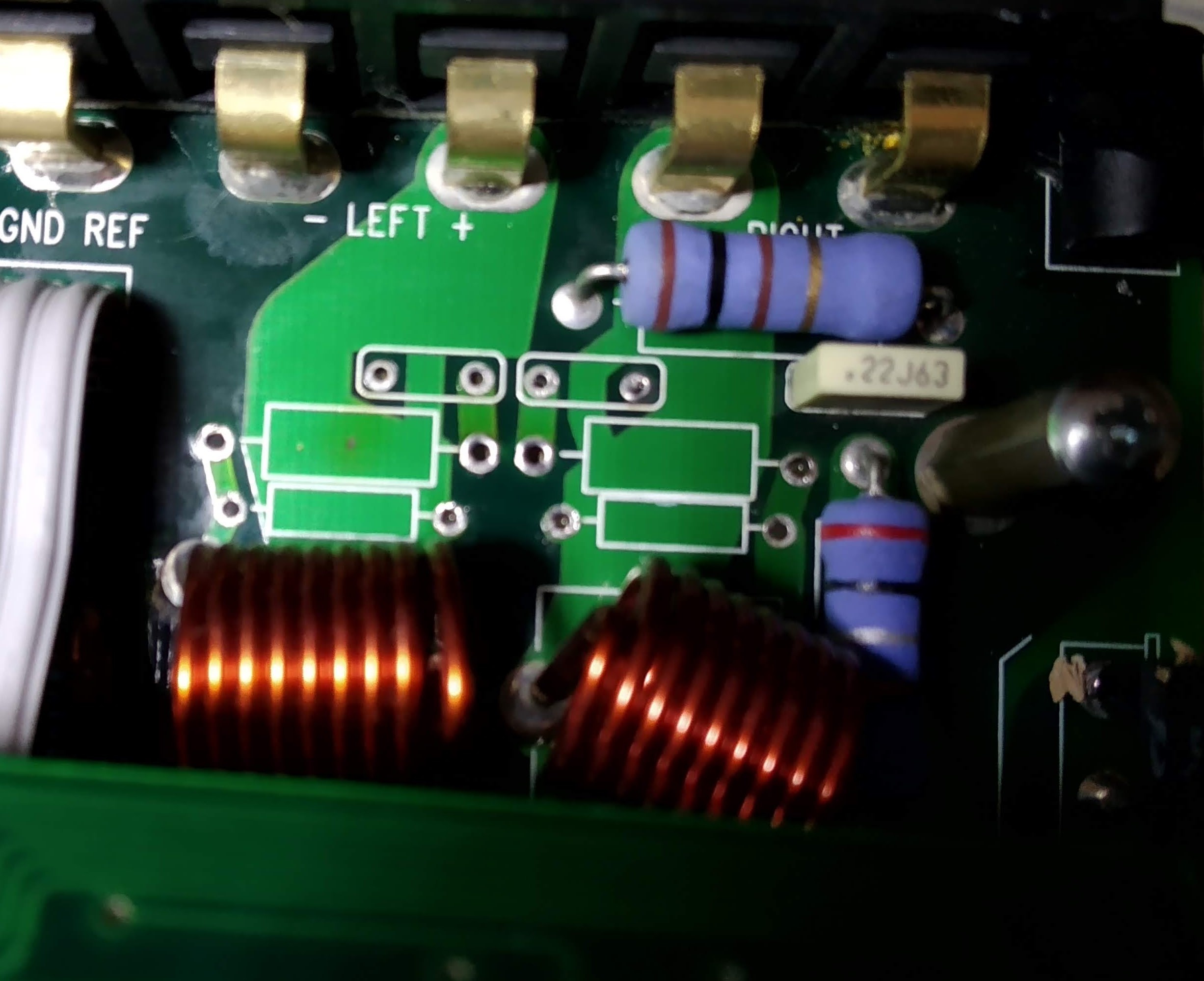

P.S.: Guardando l interno , si vedono solo due resistenze molto " vissute " vicino le due induttanze di uscita .
Non ho dato molto peso a questo , in quanto ho un piccolo Zapco Z100 C2 , che funziona benissimo , ed ha le stesse resistenze " annerite".

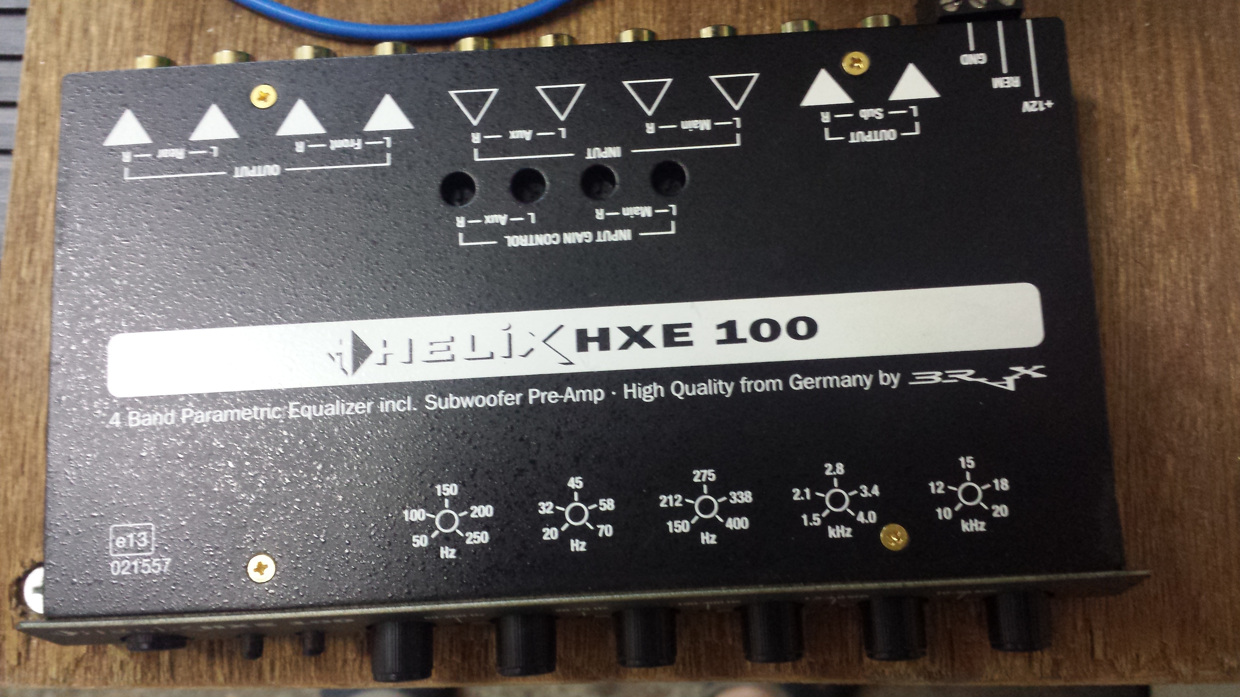

Aggiungo una foto del Helix:

Partendo dalla cosa più semplice, le resistenze bruciate sulle uscite.
Questi ampli, come molti altri, hanno un circuito L/R/C (rete di Zobel) sulle uscite, in caso di distorsione (e quindi insorgere di componenti ad elevata frequenza, oltre la banda audio) ed elevato livello di uscita (ovvero quanto si "tira" l'ampli al limite e per lungo tempo) le resistenze si surriscaldano fino a carbonizzarsi.
Ho visto ciò diciamo nella metà deli Z300 C2 (ma anche Studio 500 ed altri Zapco "muscolosi"), tantè che ogni volta che ne apro uno è la prima cosa che controllo, anche per capire se quell'ampli ha avuto una vita "riposata" o "movimentata" diciamo...
La soluzione è chiaramente sostituire le resistenze, meglio ancora con altre di tipo ceramico all'ossido di metallo, decisamente più resistenti e in grado di dissipare più potenza a parità di dimensione del componente.
Per fare una cosa ben fatta consiglio di sostituire anche i condensatori accoppiati e l'altra coppia di resistenze.

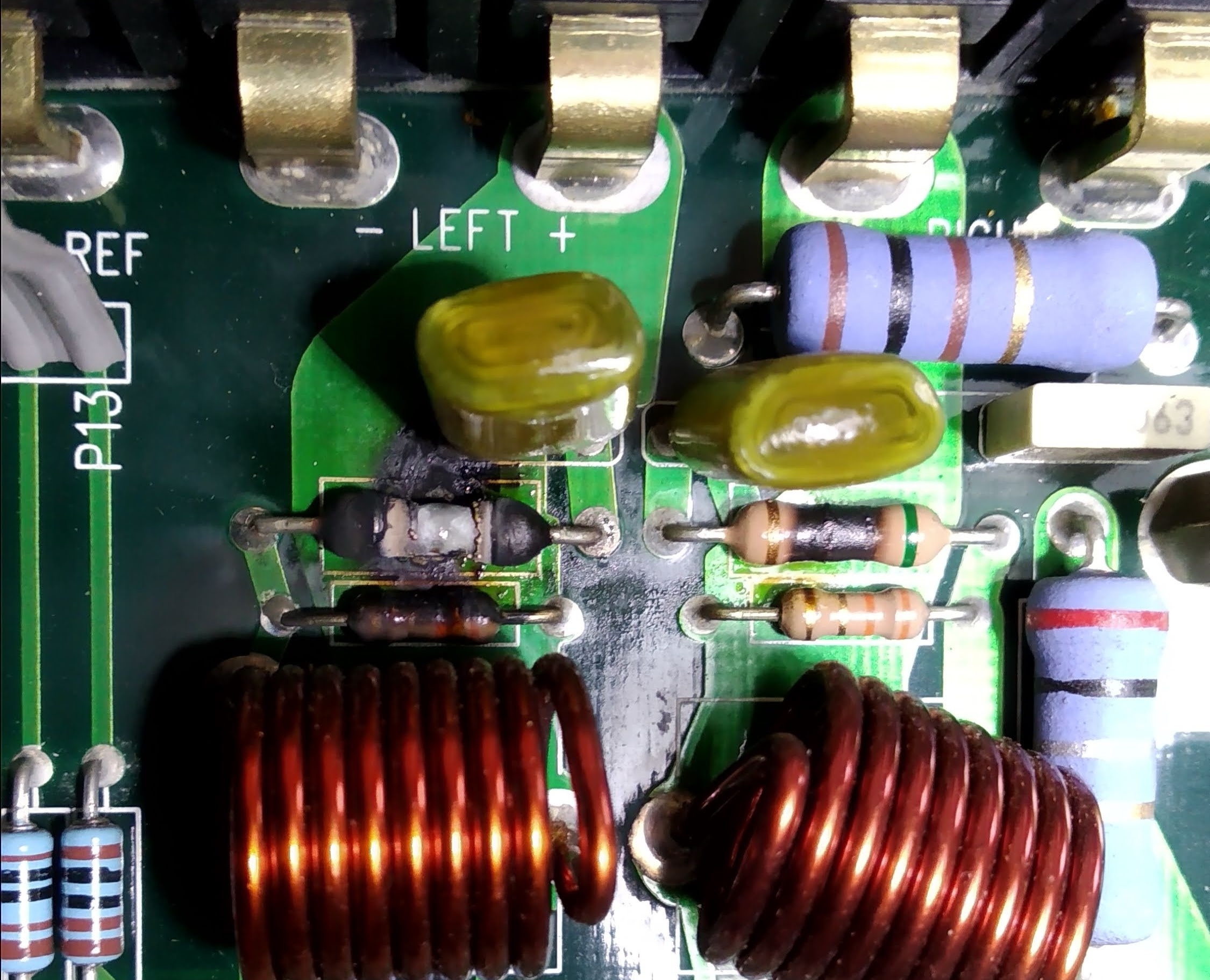

Qui di seguito le foto relative ad identico caso su un Studio 500
Fortunatamente il pcb in vetronite è piuttosto resistente e una volta pulito torna come nuovo
Infine con i componenti sostituiti, meglio che nuovo

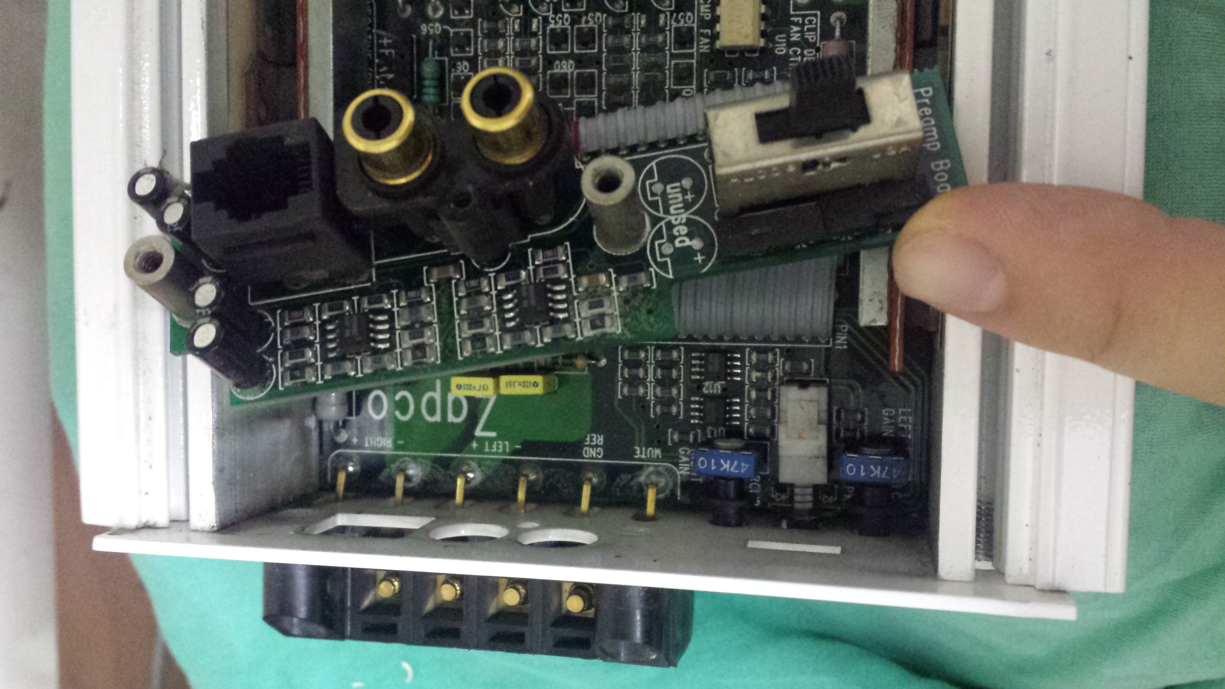

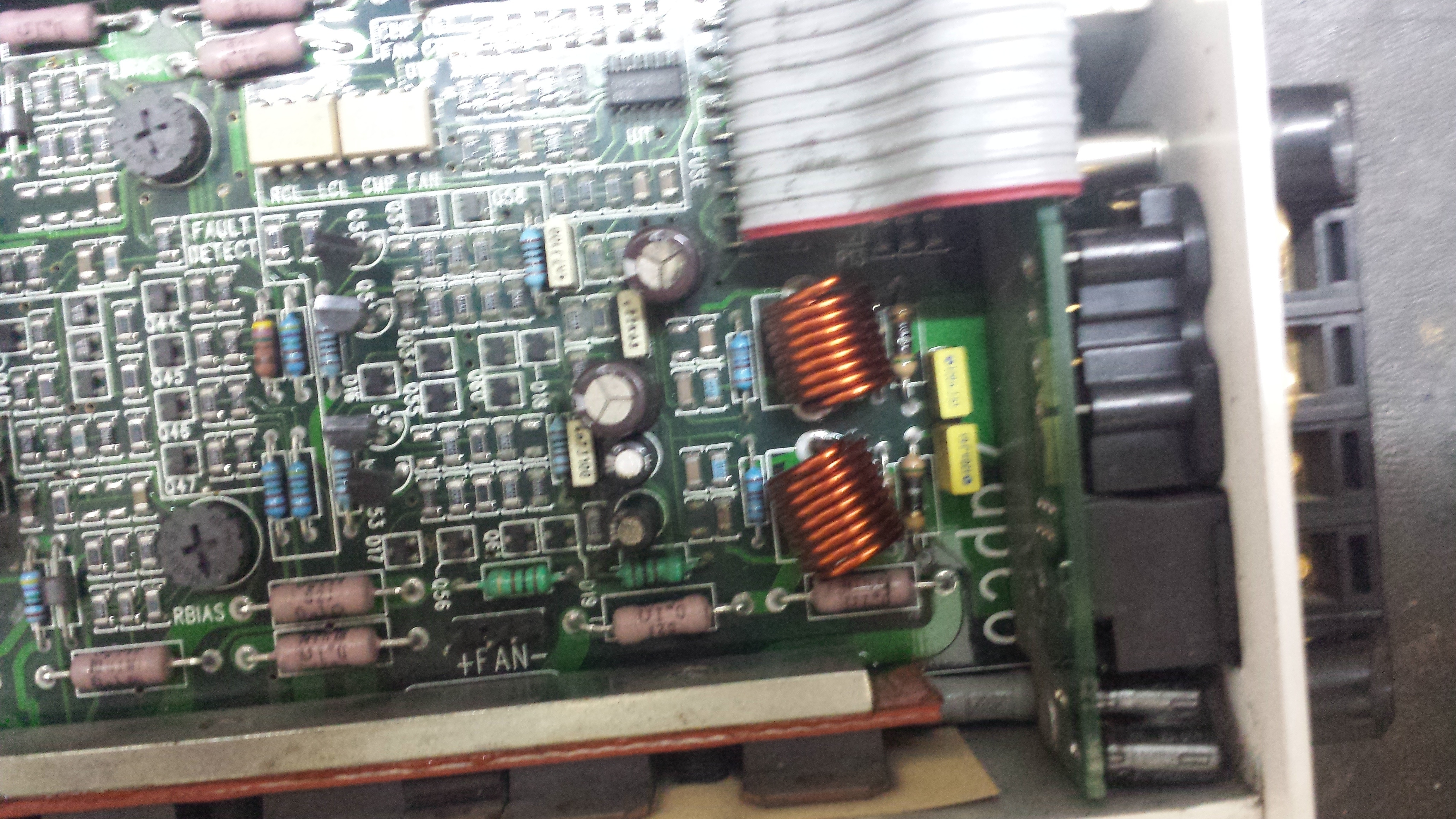

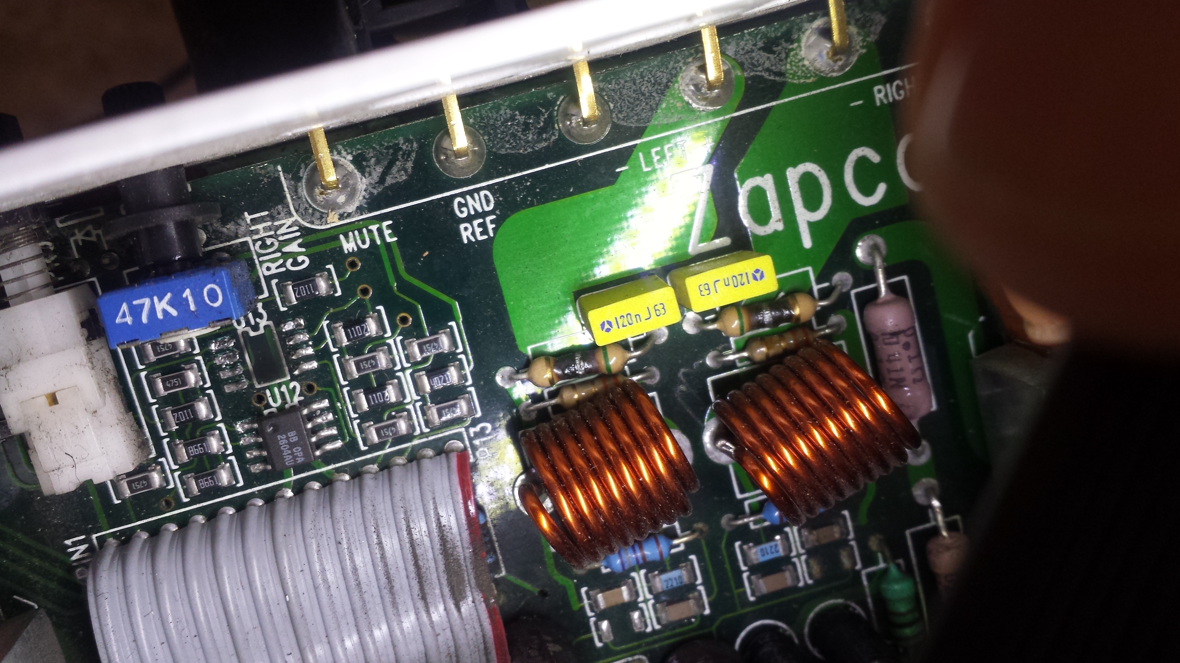

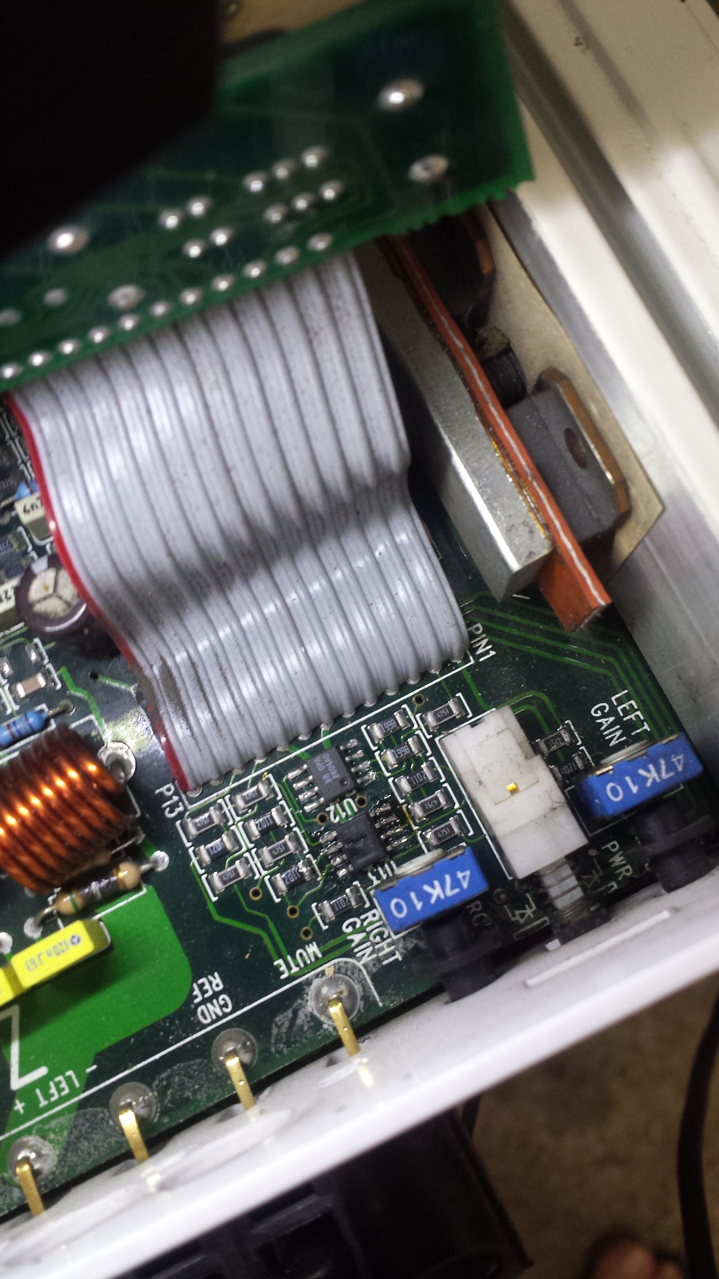

Lentamente vado avanti ; ho smontato la scheda Pre , e adesso sono visibili i 4 integrati incriminati.
Prossimi giorni , appena avrò un po di tempo , allestiro' un banco per alimentare e controllare alimentazioni e segnali degli integrati ( ho la possibilità di utilizzare un Symbatt e con un vecchio oscilloscopio cercheremo di vederci " più chiaro " ...).
Allego foto della scheda Pre

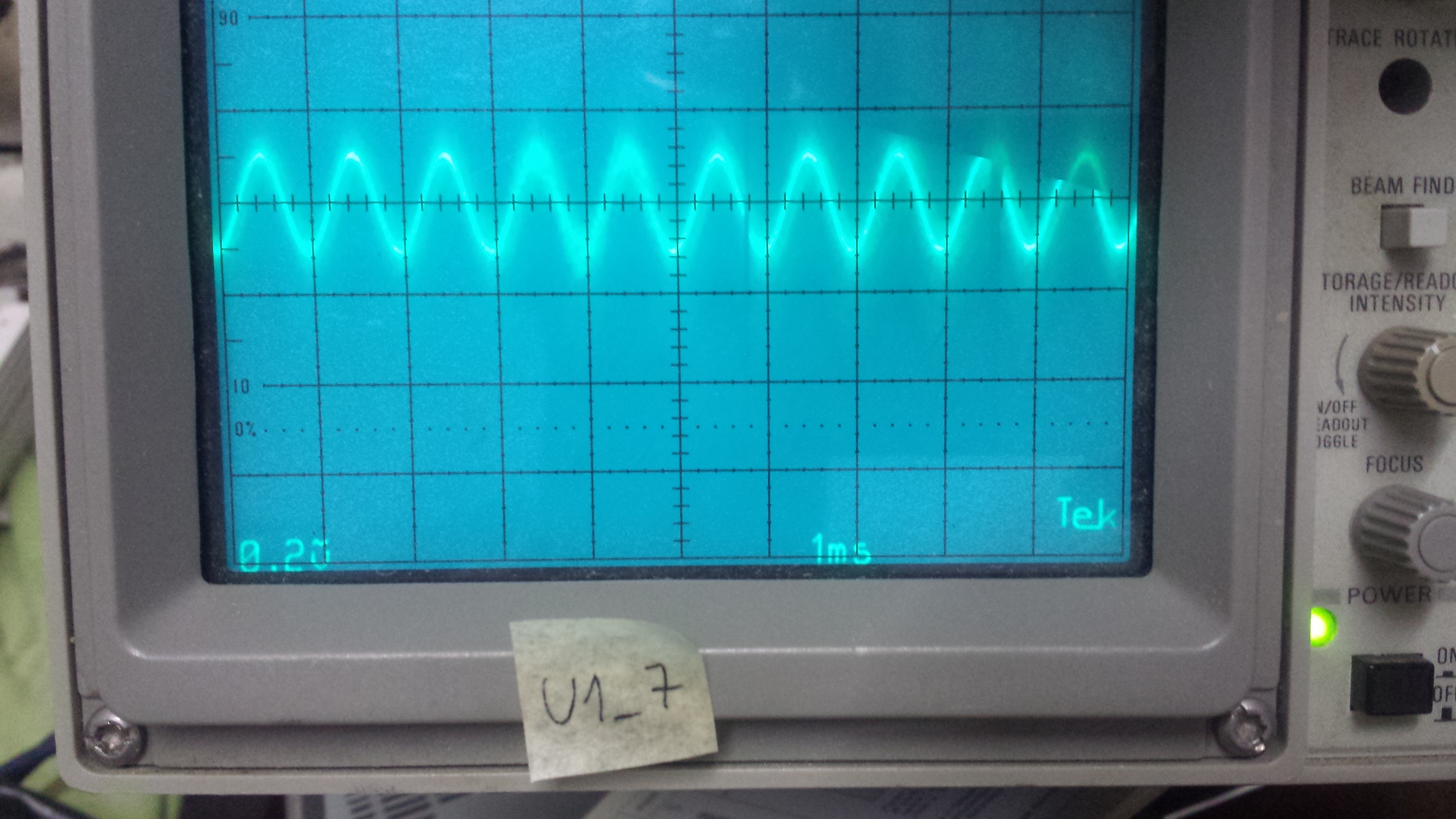

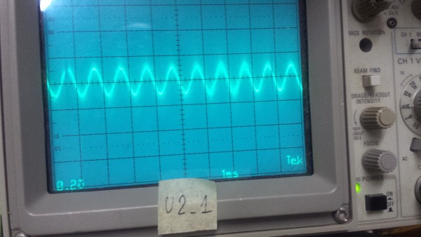

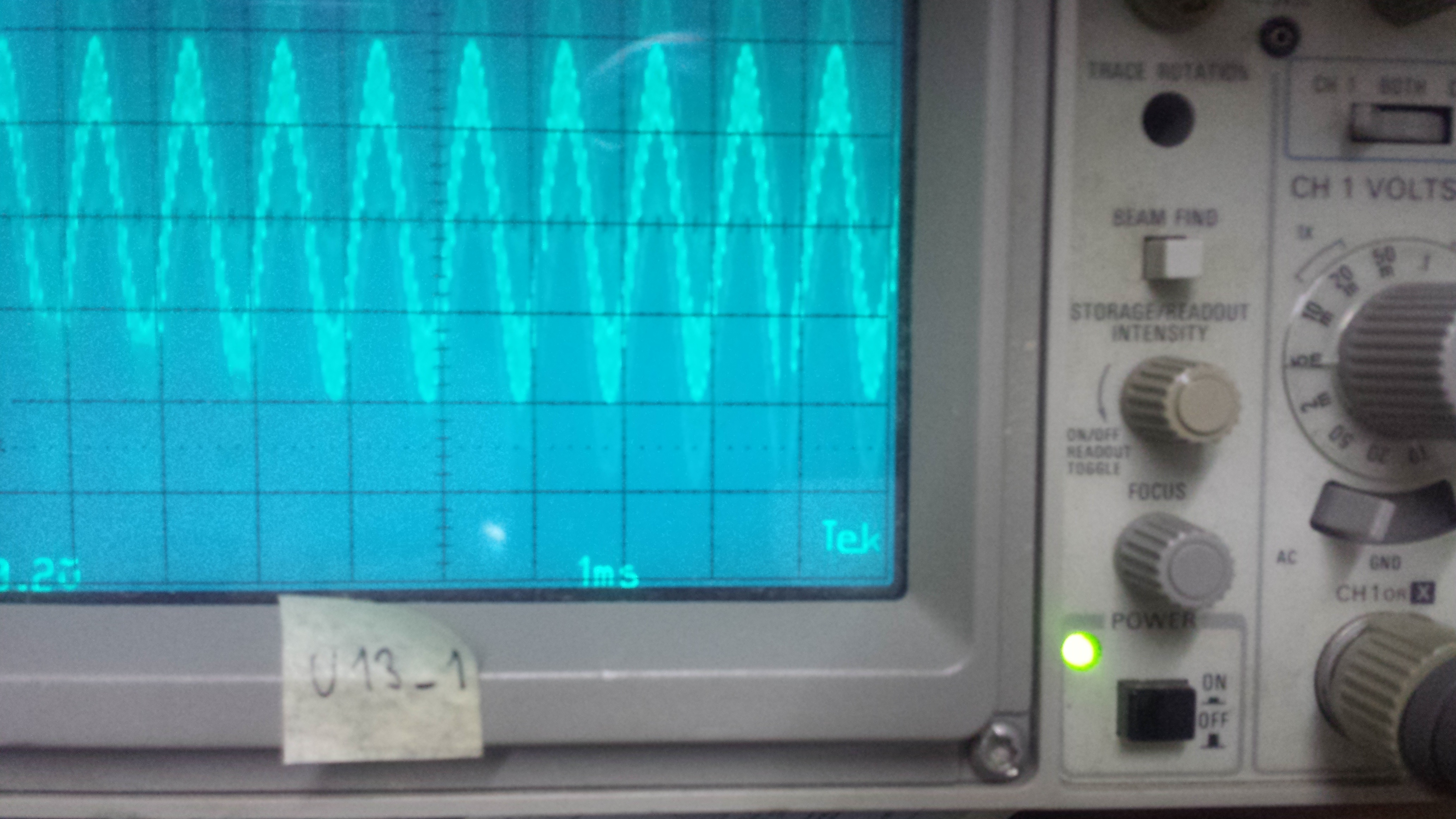

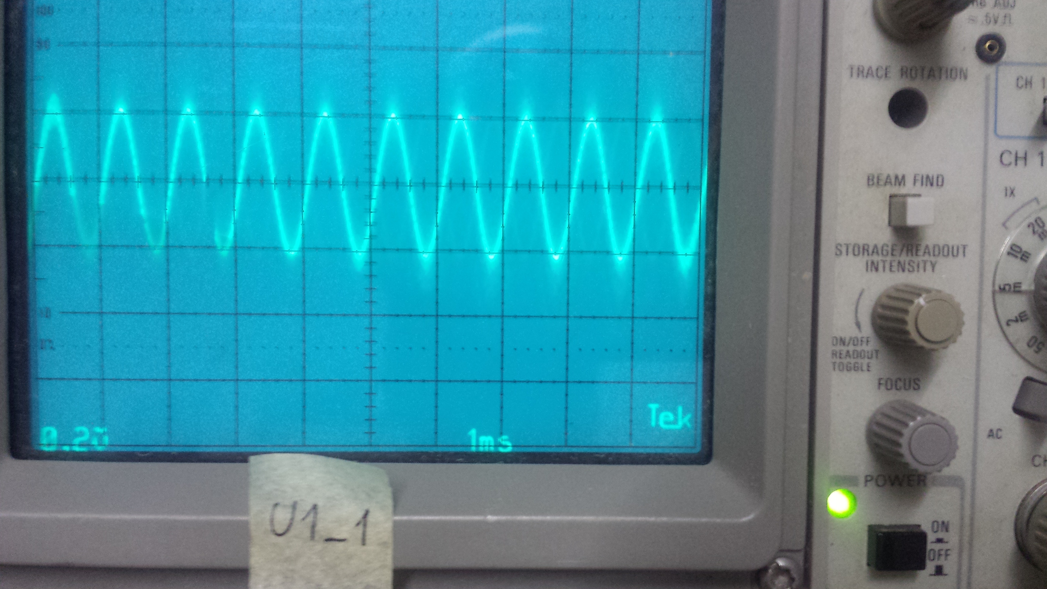

Eccomi qua , finalmente ho potuto fare qualche misura.
Come già accennato , ho utilizzato un Symbatt per alimentare lo Zapco , un vecchio oscilloscopio Tektronix , e come generatore di segnale ho usato un autoradio Alpine con CD test Denon ( traccia : sinusoide 1001 Hz , con livello 0 Db ) .
Prima verifica : tensione di alimentazione degli op amp ;
Su tutti e quattro ho misurato + 13,9 v ( pin 8 ) e -14 v ( pin 4).
Poi ho fatto i controlli di segnale sulle uscite degli op amp ( premetto che ho regolato i Gain a metà e il selettore della sensibilità su " 2.0 v ") .
Inoltre la massa del oscilloscopio e la massa audio dell autoradio sono state collegate al morsetto " SIG .GND" dello Zapco .
Metto alcune foto x vedere insieme i segnali .

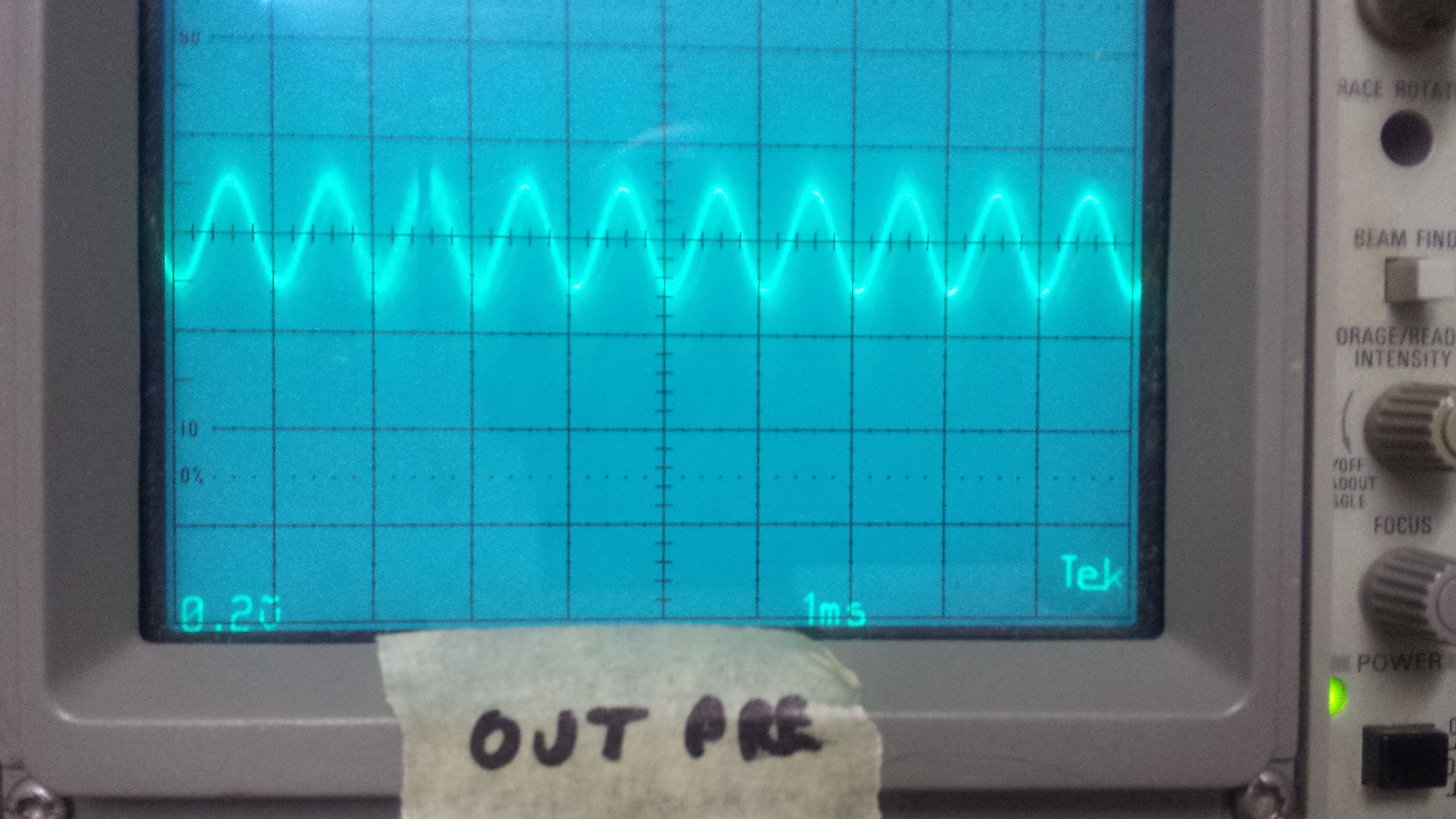

Prima foto l uscita Pre del autoradio :

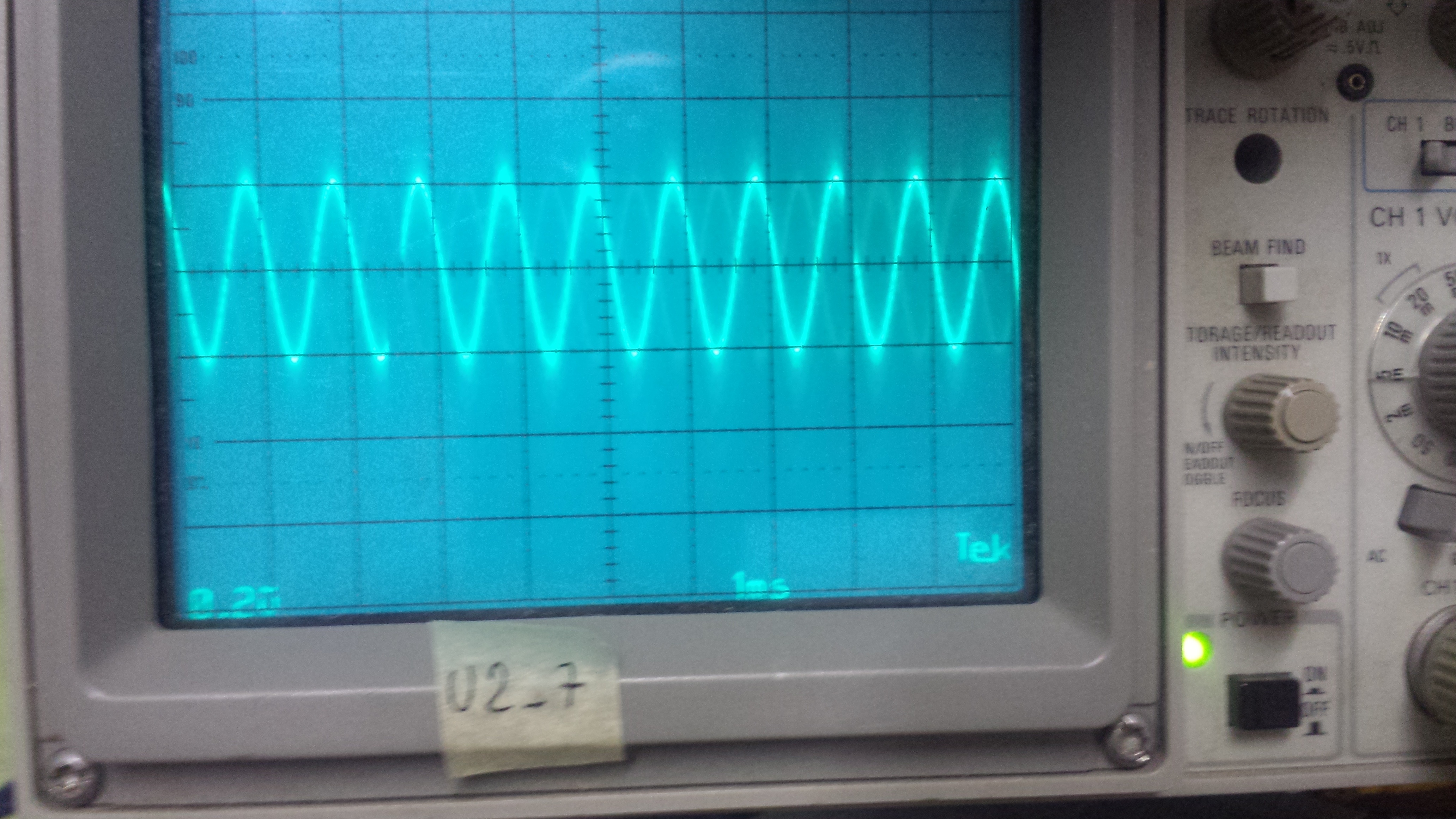

Questi i segnali sulle uscite degli op amp del primo stadio :

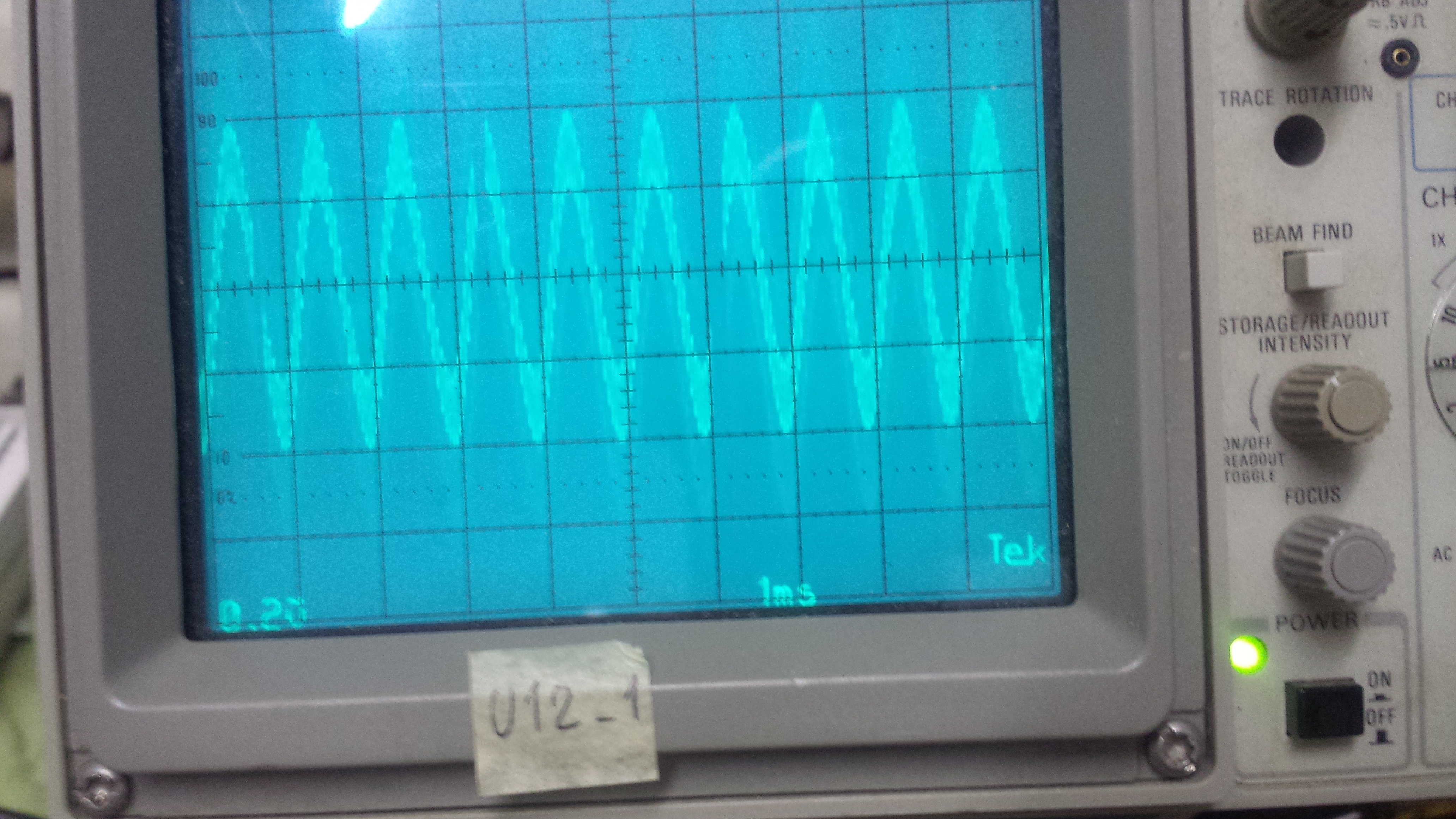

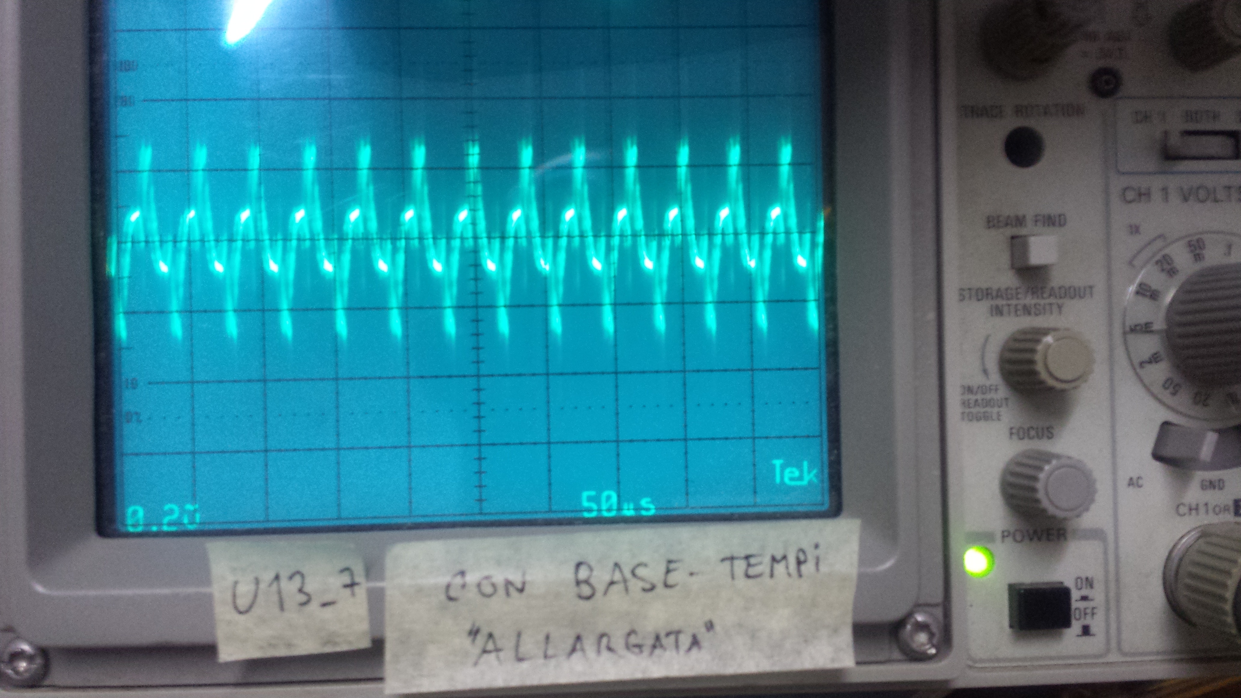

Questi ultimi sono i segnali relativi alle uscite degli op amp del secondo stadio ( U12 e U 13 ) :
P.S. per il nome dei componenti , ho utilizzato lo schema di Etabeta

Quindi l " anomalia " che salta subito al occhio sembra nel secondo stadio ( U13 ) ; sperando di non aver fatto errori grossolani...

Ciao,
in effetti U13 pare andare in oscillazione.
Riguardo U1, con il selettore della sensibilità su 2V sul pin U1_1 dovresti misurare un segnale di ampiezza circa doppia rispetto al segnale in ingresso (ovvero in uscita dalla sorgente), direi OK,
mentre sul pin U1_7 segnale, invertito in fase (qui non lo si può vedere in quanto è visibile una sola traccia) rispetto all'ingresso di circa uguale ampiezza, OK
Stessa logica per U2 sui pin U2_7 (come U1_1) e U2_1 (come U1_7).
U12_1 direi OK, segnale di ampiezza uguale a U13_1 (invertito in fase, anche se qui non si può verificare dalla misura a traccia singola).
Quindi U1 e U2 e U12 parrebbero funzionare regolarmente, mentre U13 (U13B) parrebbe andare in oscillazione.
Consiglio di sostituire U13 e ripetere le misure.

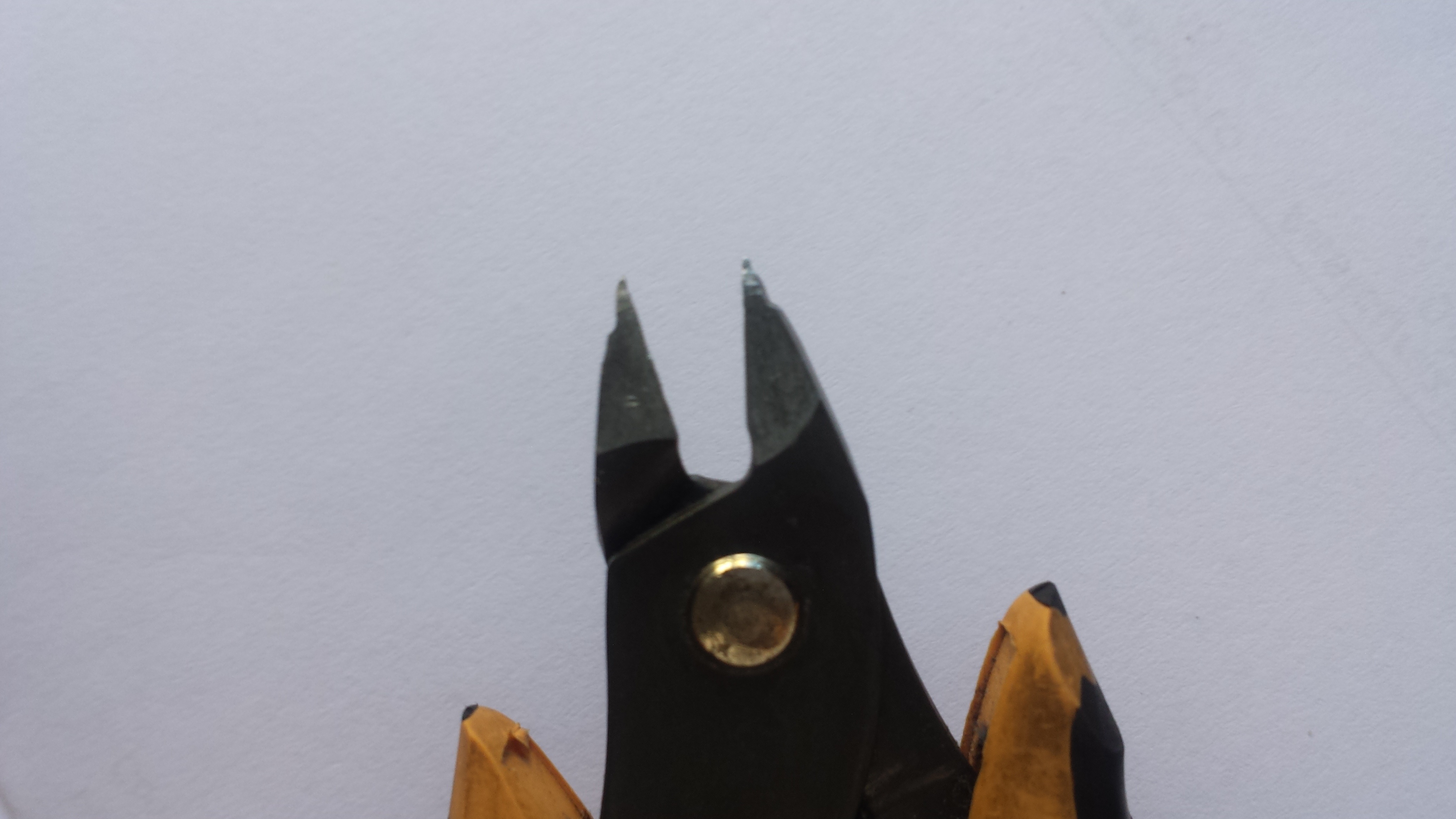

Per smontare quello vecchio , ho usato un metodo " brutale " , ma veloce e sicuro se si ha un po di esperienza.
In pratica ho usato delle tronchesine con becchi "affusolati" , per poter passare tra un pin e l altro del integrato , e poter tagliare un piedino alla volta . Poi col saldatore ho dissaldato i piedini rimasti sullo stampato , e ho saldato l U13 nuovo ( produzione " Texas "? ) .allego foto :

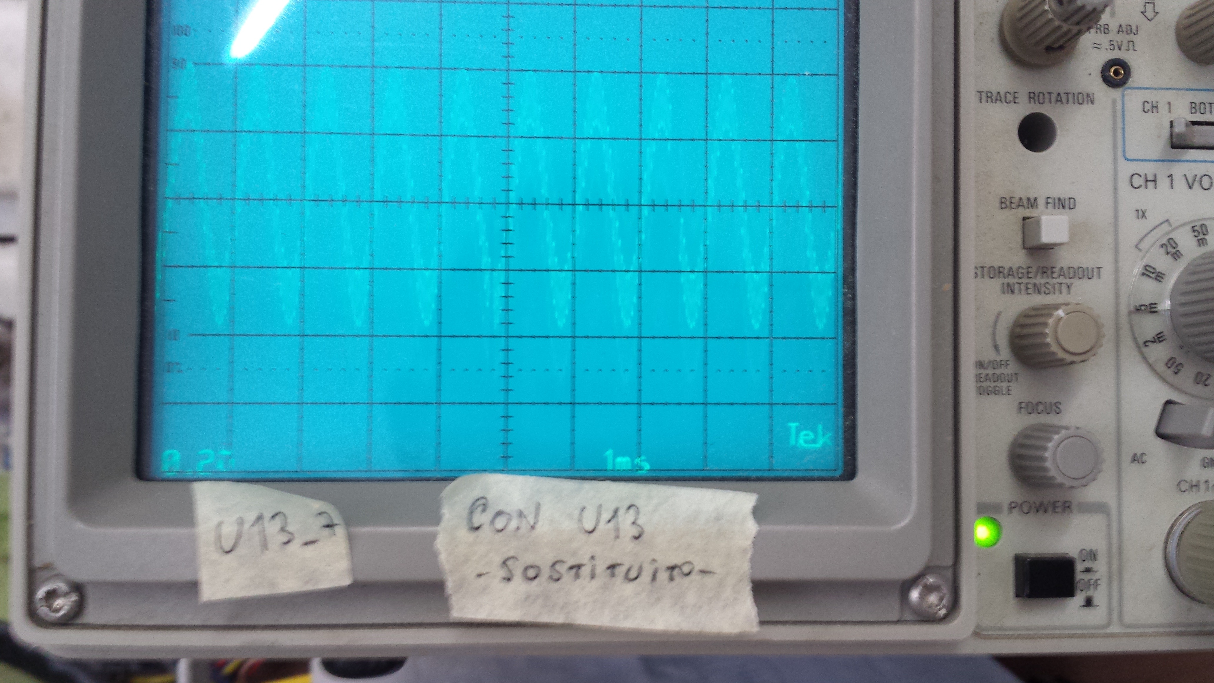

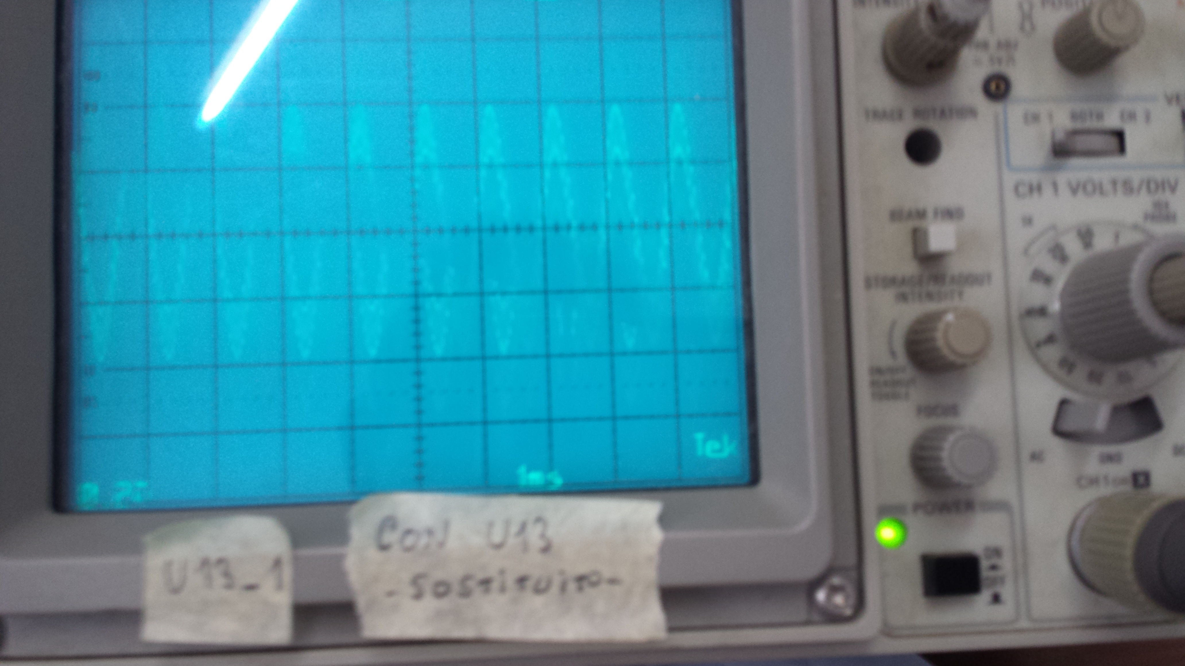

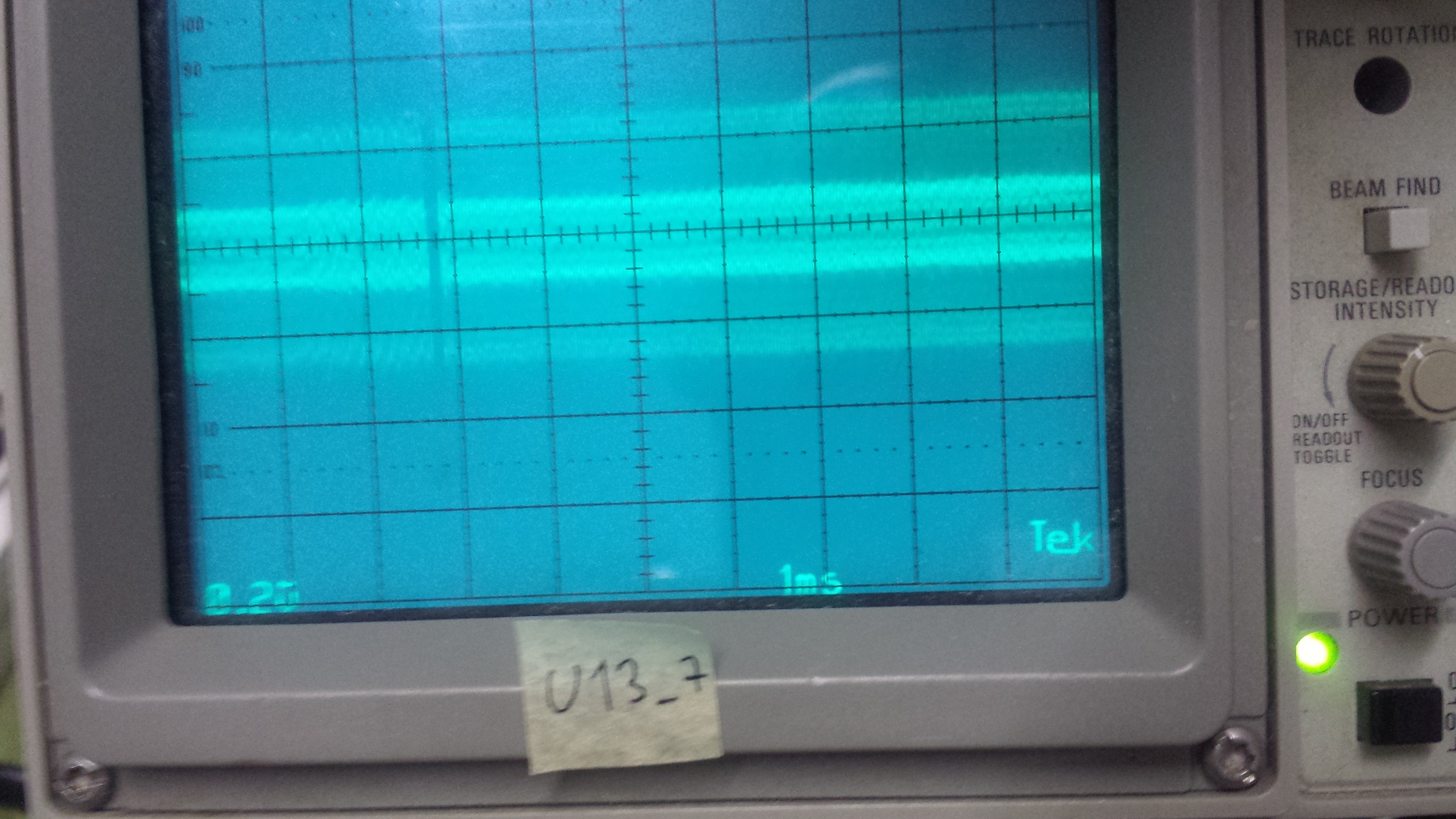

Quindi ho controllato i segnali con oscilloscopio: U13 pin1 ( che andava bene anche prima ) e U13 pin 7 che adesso , finalmente, sembra andare bene :
