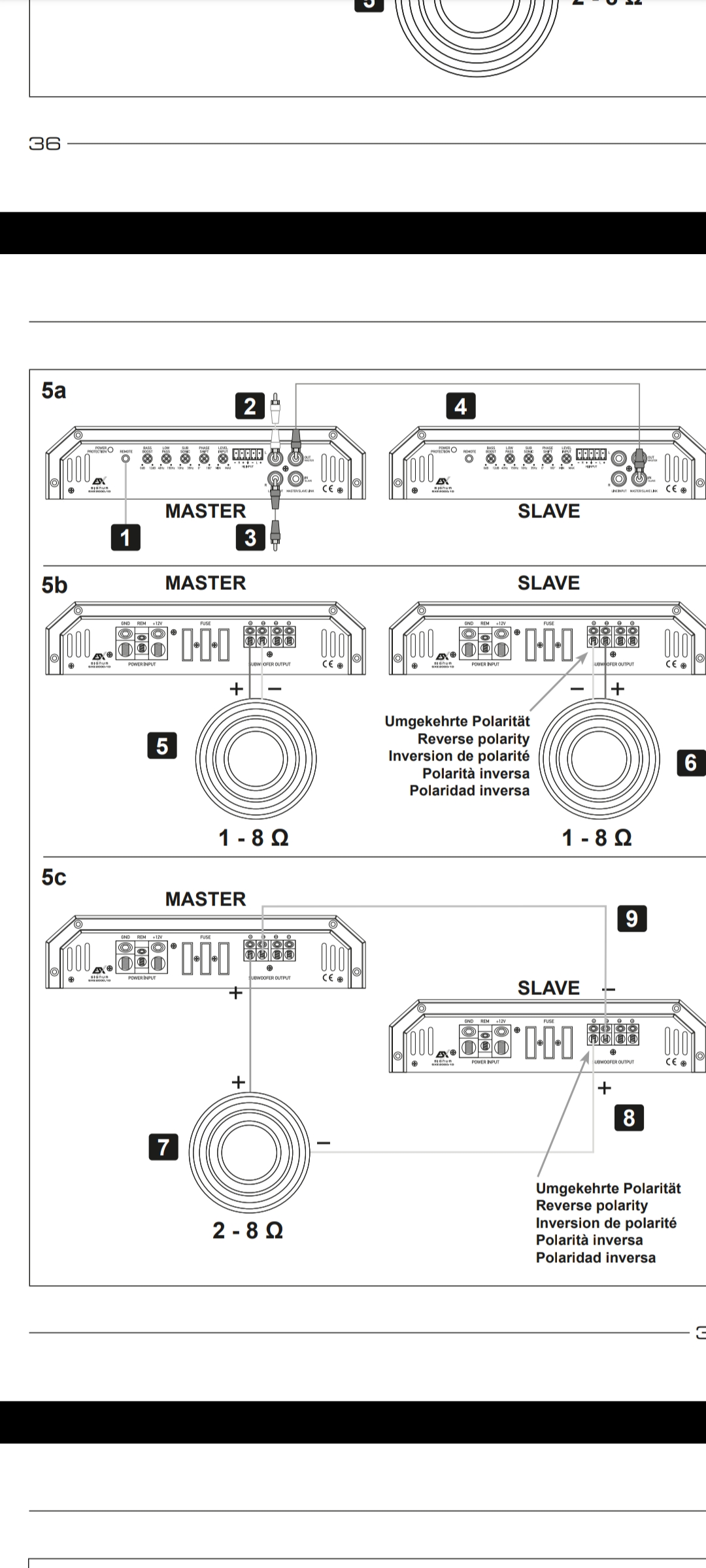

È pure questo il problema... Secondo il manuale ci sono 2 tipi di collegamenti, con un sub e con due sub...
Nel primo caso con un sub da 4ohm di quanto sarebbe la potenza?
E nel secondo caso con due sub da 4ohm?

Re: Wattrms con funzione master slave
Non vedo per quale motivo dovrebbe essee dichiarata una potenza diversa da quella standard, in caso di connessione master/slave.
Quest'ultima infatti lavora a livello pre e serve solo a far pilotare un secondo ampli identico, attraverso le uscite pre del primo.
È spiegato bene nel manuale.
Per quale motivo pensi che dovrebbe esserci un'erogazione diversa?

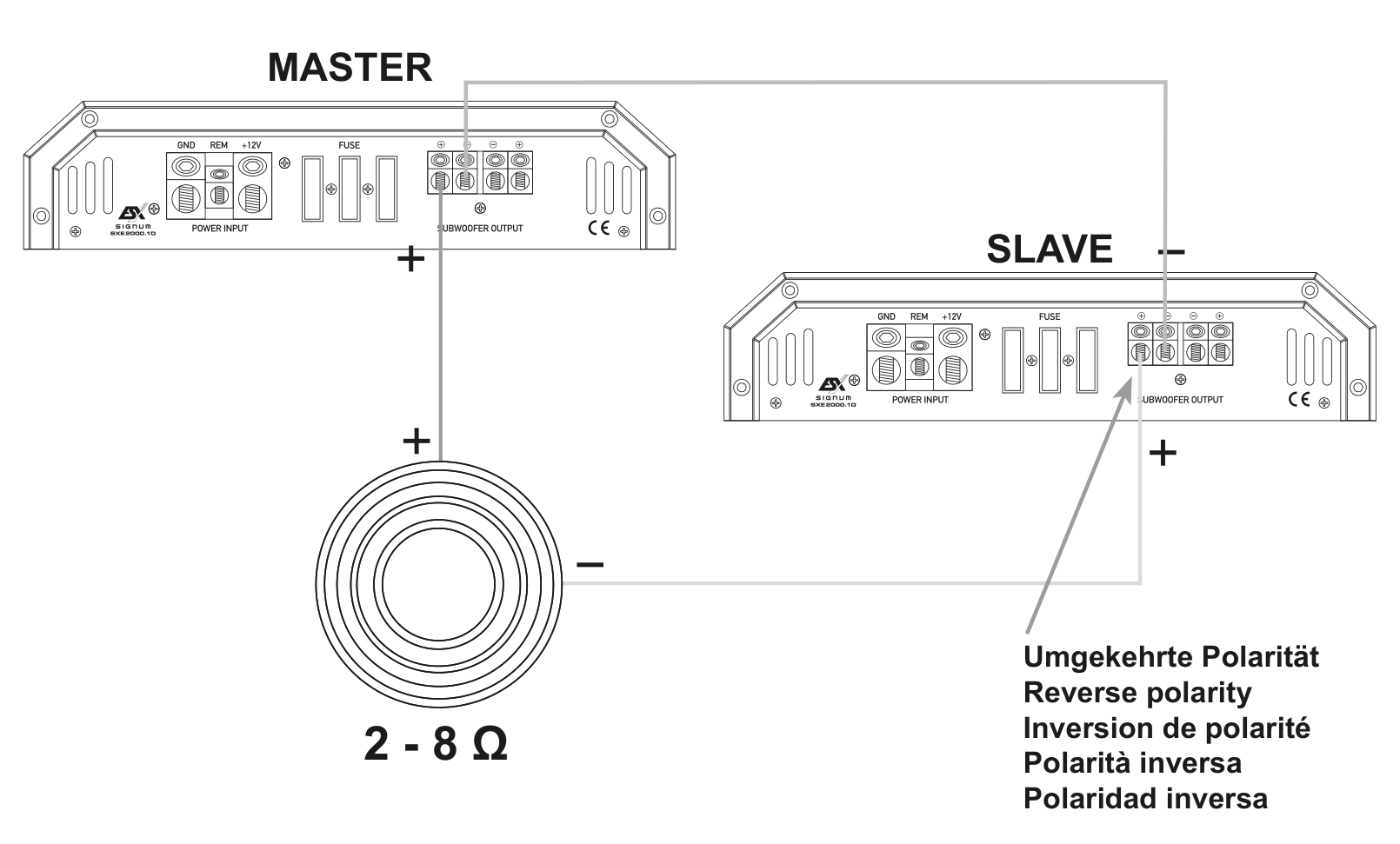

Re: Watt rms con funzione master slave ampli SXE1200.1D
Ciao,
la modalità di accoppiamento master/slave (come descritto nel manuale) consiste nel far funzionare una coppia di amplificatori identici (in questo caso due SXE1200.1D) di cui uno ha l'uscita in controfase rispetto all'altro.
In pratica è lo stesso identico principio del funzionamento "a ponte" di un amplificatore stereo, solamente che in questo caso si tratta di una coppia di amplificatori monofonici.
La figura presente nel manuale è molto chiara:
il carico, ovvero il diffusore (mono bobina in questo esempio, ma potrebbe essere costituito dal parallelo di due sub da 4Ω ecc..) ha il morsetto "+" collegato al polo "caldo" dell'amplificatore MASTER, e il morsetto "-" al polo "+" dell'altro amplificatore SLAVE che appunto amplifica il segnale proveniente dall'apposita uscita dell'amplificatore MASTER ma in controfase. Bisogna anche connettere in comune, ovvero insieme, le masse audio delle uscite (vedi cavo che collega i morsetti "-" dei due ampli).
Si realizza così la classica configurazione "a ponte" tra i due ampli.
Riguardo la potenza erogata valgono i soliti principi di ogni configurazione "a ponte" ovvero l'impedenza "vista" dai due amplificatori è pari alla metà di quella del carico,
quindi se ad esempio il carico è 2Ω ciascun amplificatore vedrà un carico effettivo di 1Ω, quindi la potenza massima erogata sarà in questo caso (basandosi sui dati pubblicati nel manuale dal costruttore dell'ampli) 600Wrms per ogni amplificatore, ovvero 1200Wrms totali.
Per questo stesso motivo l'impedenza minima raccomandata dal costruttore nel caso di configurazione master/slave è 2Ω (essendo 1Ω l'impedenza minima raccomandata per il singolo ampli).
Qui il manuale pdf:
Qui il manuale pdf:
Su alcuni manuali specificano quale potenza su quale impedenza e a quale distorsione.
Perché poi la potenza è quella che il survultore riesce a erogare, per questo due ampli vuol dire due survultori quindi meno distorsione rispetto alla stessa potenza da un ampli solo.
Ma occhio alla polarità che questo sistema master-slave sembra fatto apposta per confondere le idee.
