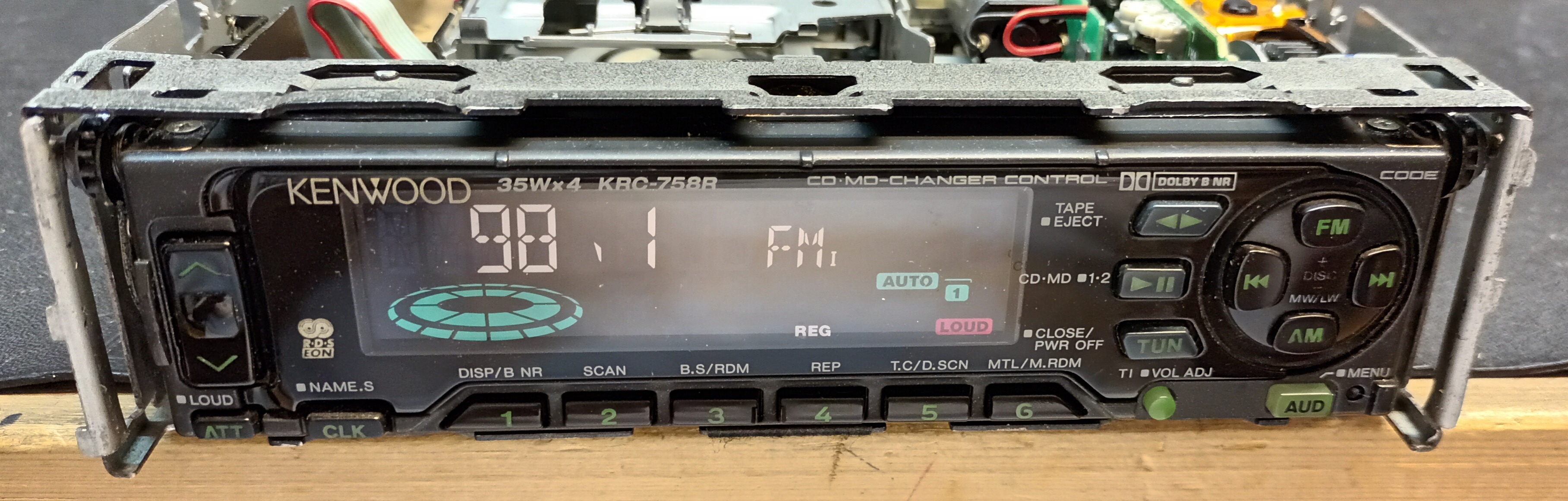

Sono stato contattato dall'utente @fabio16hf per cercare di riparare una sorgente Kenwood KRC-758R.
Si tratta di un deck a cassette con il sistema Mask. Per i più giovani, si tratta di un sistema di ribaltamento del frontalino che permette di nascondere alla vista l'autoradio al momento dello spegnimento.
In realtà, secondo me, questo sistema antifurto in voga negli anno '90 non è così efficace: l'occhio lungo del figlio di xxxxx riesce comunque a riconoscere una porzione di cruscotto camuffata da tappo.
Commenti personali a parte, andiamo ai problemi.
L'autoradio è stata revisionata dal proprietario e da chi la possedeva prima di lui con alcune riparazioni meccaniche (cinghie, molle, ecc) e la sostituzione dei flat.
Inoltre è stato anche fatto un intervento presso centro assistenza per bypassare il codice di sicurezza che normalmente verrebbe richiesto ogni volta che si stacca l'alimentazione.
Il difetto dichiarato è la mancanza di audio: indipendentemente dalla sorgente, non è presente segnale né sulle uscite altoparlanti, né sulle uscite pre.
Ricordando un problena simile sulla mia KRC-558R ho pensato a qualche pista interrotta e ho fatto un po' di verifiche ma sembra tutto ok.
La cosa strana è che il bip alla pressione dei tasti viene emesso.

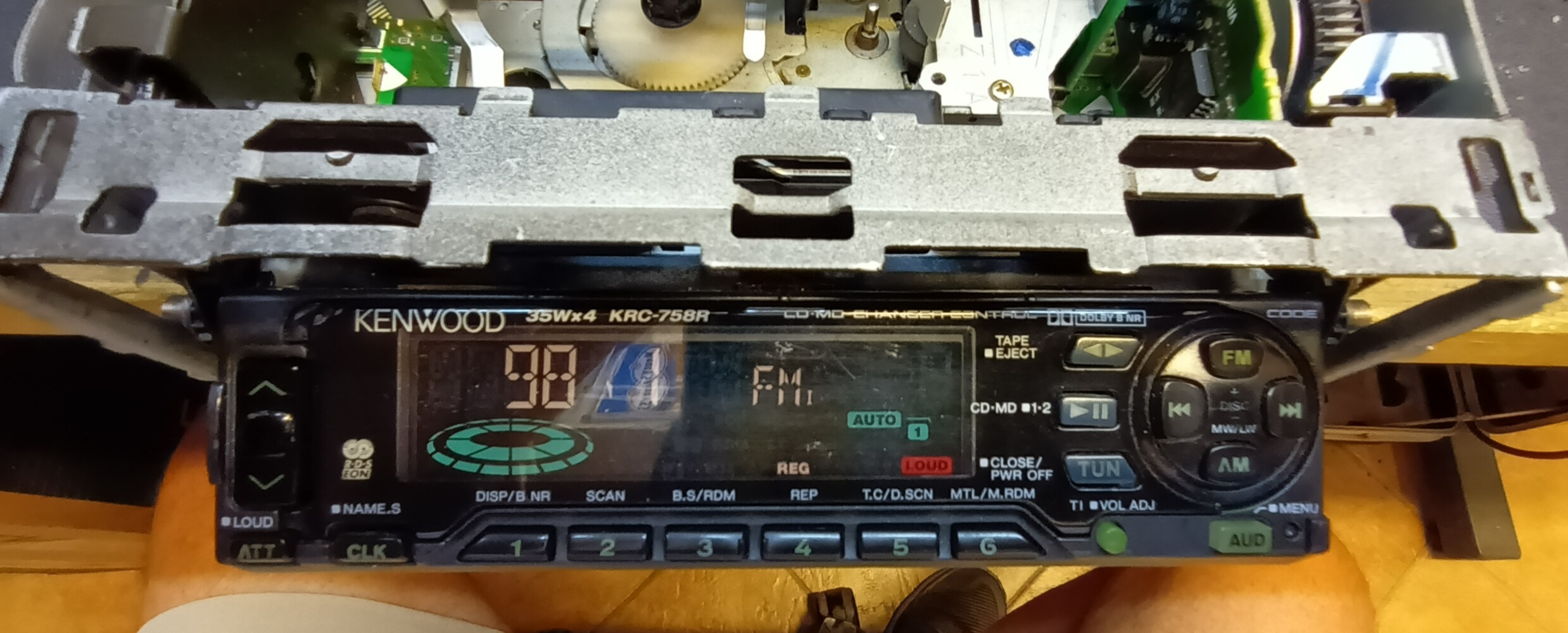

Durante le varie prove il frontalino ha cominciato a funzionare a tratti: in posizione di funzionamento normale il display si spegneva, i tasti si illuminavano di luce arancione molto fioca e i tasti non rispondevano ai comandi.
Dopo un bel po' di tempo ho trovato il flat che va dalla scheda madre al frontalino interrotto. L'ho ripristinato con dei ponticelli per poter andare avanti con l'analisi e ho rinforzato la giunta con nastro kapton. In seguito vedremo di cambiarlo se si trova.

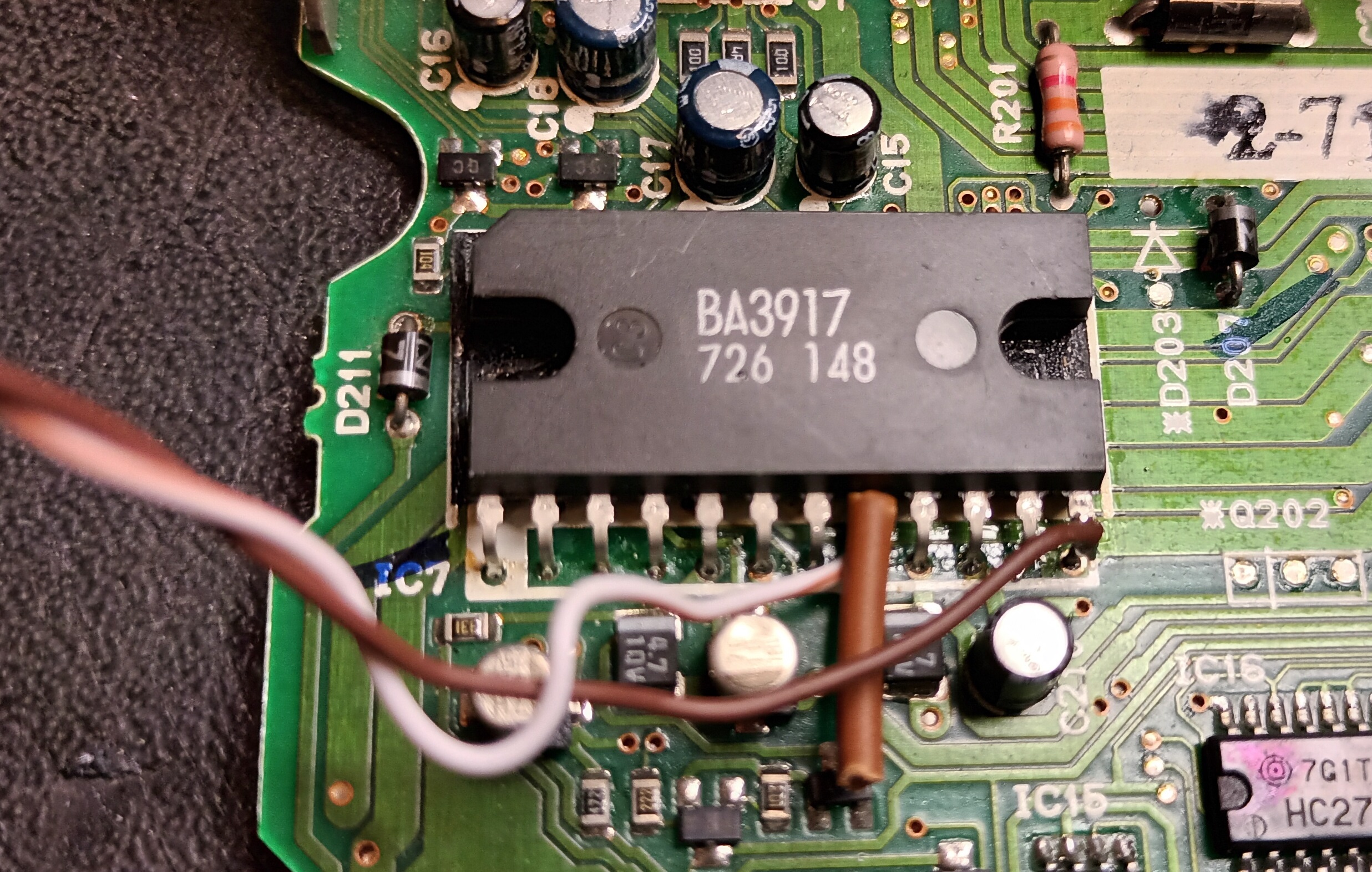

Aggiungo che ho verificato le tensioni sull'integrato IC7 (Power supply IC) e risultano presenti.

Ho ricontrollato le tensioni generate dall'integrato IC7 e ho trovato sul pin 8 una tensione di 14V al posto degli 8,2V previsti.
La tensione di 14V è invece prevista sul pin 7 ed è effettivamente presente.
La tensione in uscita dal pin 8 alimenta il tuner e in serie alla pista relativa c'è la resistenza R106 da 4,7 ohm.
E per fortuna che c'è la resistenza che forse ha salvato il tuner. Questa infatti ha cambiato valore (ora misura 105 ohm) a causa della dissipazione di potenza a cui è stata sottoposta per via della tensione quasi doppia.
Ho anche smontato IC7 e misurato la resistenza tra i pin: tra i pin 7 e 8 misuro 5 ohm. Sembrerebbe pertanto esserci un corto internamente a IC7 tra i due pin adiacenti.
Il componente è un BA3917 di cui non si trova il datasheet.
È un componente proprietario Kenwood pertanto sono riuscito a trovare solo la pinout ma non le specifiche né tantomeno lo schema a blocchi.
Ho visto che in rete l'integrato si trova quindi, dopo consulto con il proprietario, potrei anche fare il tentativo di sostituirlo e vedere se cambia qualcosa.

Come ho scritto nel post precedente, l'integrato IC7 (Power Supply IC siglato BA3917) eroga 14V dal pin 8 che dovrebbe erogare 8,2V.
Qui sotto riporto la relativa porzione dello schema elettrico.
Questa tensione va ai diodi di clamp delle linee di comunicazione del caricatore CD e al modulo tuner.
Per quanto riguarda quest'ultimo, la relativa sezione è la seguente.
La resistenza R106 che ho trovato di valore alterato è quella nel rettangolo rosso. Ho sostituito la stessa con una SMD 0805 da 4,7 ohm come previsto in origine.
Visto il problema di IC7, ho provato ad alimentare il tuner con un alimentatore esterno: ho rimontato IC7 con il pin 8 sollevato e isolato con un pezzetto di guaina, e ho collegato l'alimentatore esterno alla pista che si connetteva al pin 8 e a GND (pin12).
Ho acceso e ho rilevato un assorbimento di oltre 1 A sull'alimentatore esterno e inoltre ho visto fumare la R106 appena sostituita.
A questo punto ho smontato nuovamente R106 e ripetuto la prova: nessun assorbimento anomalo, pertanto il problema è a valle di R106, ossia nel tuner.
misurando lo stesso con il multimetro in ohm tra il pin 14 di VCC e 8 di GND si misurano 5 ohm.
Ho smontato e alimentato esternamente il modulo tuner e ho riscontrato che l'unico integrato che c'è sopra scalda tantissimo e l'assorbimento va oltre 1 A, come già riscontrato.
L'integrato è un KKC06 di cui ovviamente non si trova datasheet né tantomeno il ricambio. E comunque, essendo un SMD in package TQFP, non sono attrezzato per cambiarlo.
Quindi, ricapitolando: il tuner è da cambiare perché il relativo integrato è insostituibile e l'integrato IC7 è da cambiare perché ha un corto interno che porta il pin 8 a erogare 14V contro gli 8V previsti.
E questo è quanto emerso fino ad ora. Chissà quanto altro verrà fuori se dovessi continuare l'analisi.
Aggiungo invece che ho capito il motivo per cui il bip funziona comunque.
Dalla pinout del microprocessore IC1, risulta che il segnale relativo al bip è generato da esso sul pin 59.
Da qui arriva direttamente al finale IC6.
Ho verificato con l'oscilloscopio ed effettivamente, quando si verifica il bip, si misura un'onda quadra sul pin 59 di IC1.
