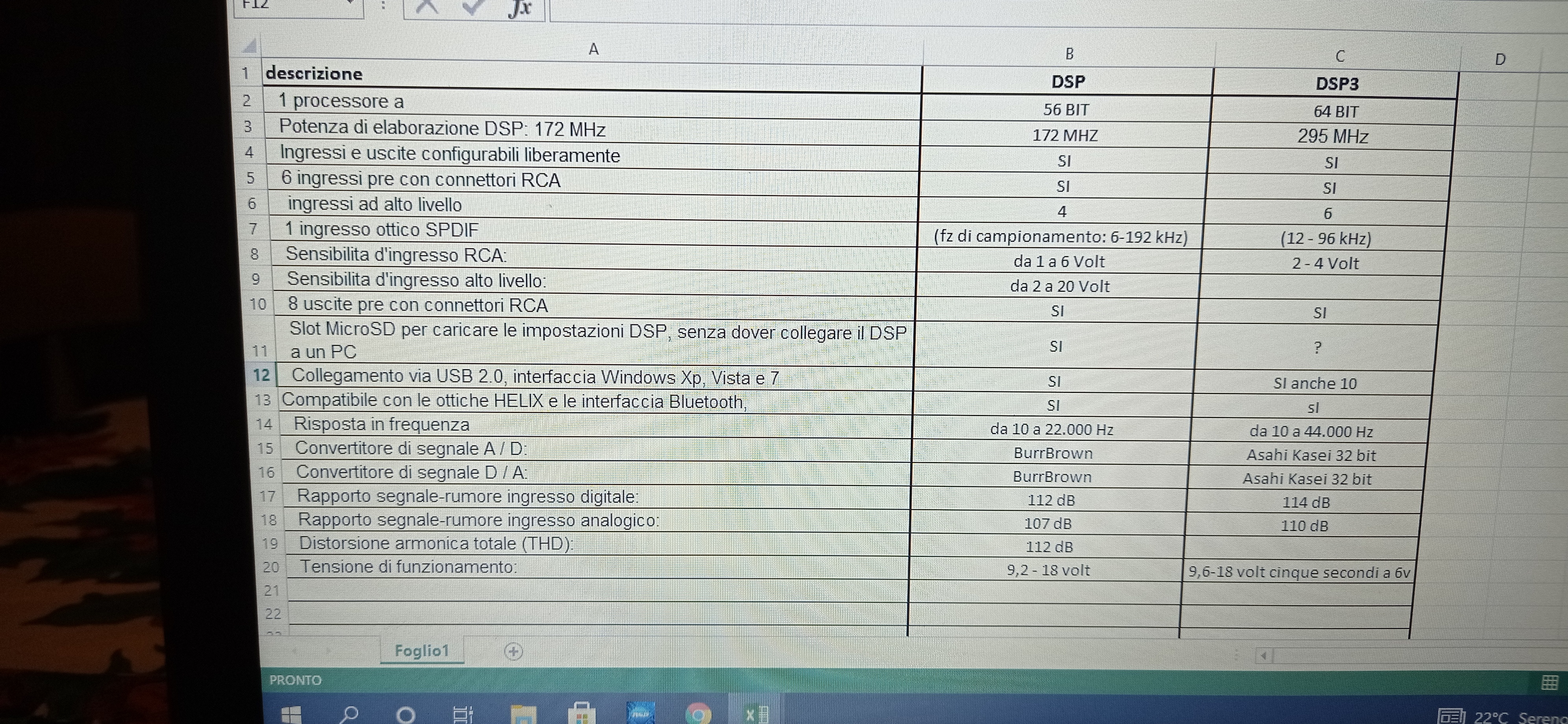

Googolando ho trovato queste differenze tra i due DSP.
che voi sapete ci sono altre differenze importanti da sapere.
Inoltre la possibilità di dequalizzare i segnali in ingresso che nel mio caso non servono e alla possibilità che ha il DSP 3 di intervenire sulle fasi tutte invece il DSP solo sulla fase del subwoofer.
