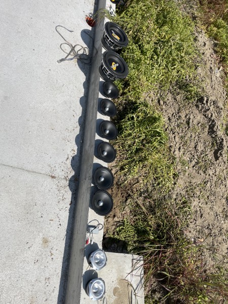

Guarda sarò sincero mio zio lavoro fa il commerciante d’auto.
Ha comprato un golf che aveva sto popo di impianto e io gli ho staccato via tutto. Quindi non so il costo ne quanti anni abbiano.
So che il ragazzo per fare tutto sto impianto ha speso quasi 2000€
Ho guardato su eBay l’amplificatore della audison come il mio viene 300€

Ciao…in poche parole tu vorresti fare un fronte da urlo? Comunque dovresti anche trovare come separare i tweeter dai woofer…non conosco di preciso quei woofer audiomax ma credo sia la solita solfa da car…più che woofer sono dei medi alta efficienza…cosa da non confondere…capita spesso di sentir dire quei woofer fanno schifo perché la casa dice che reggono 500w rms ma già con 300 si sfondano…questo capita perché quasi (forse anche tutti) i prodotti alta efficienza studiati appositamente per il mondo car audio sono dei medi…quindi altoparlanti a cui non bisogna assolutamente dare un taglio a 80/100 hz come fanno tutti nel mondo dell alta efficienza (car audio dj, open door o come lo si voglia chiamare) soprattutto su altoparlanti da 20cm che sono solitamente i più utilizzati…basta guardare le fs di tali altoparlanti…che solitamente è intorno ai 150hz…

Io ho quel amplificatore e sinceramente con tutta quella roba secondo me va in difficoltà.
6 medi non so se sono 4 ohm o 8 comunque nel primo caso in parallelo sarebbero 1.3 ohm l'amplificatore non li regge se invece sono da 8ohm 2.6 li regge tranquillo.
Stesso discorso sui subwoofer.v

Per quanto mi riguarda io li venderei e comprerei altro…limitandomi al doppio altoparlante…con 50 euro ci si porta a casa degli ottimi faital pro che rapporto qualità prezzo a mio parere sono degli ottimi componenti…e li ho provati in tutte le salse…pochi watt..però sono stra efficienti e soprattutto li si fanno scendere abbastanza…oltre tutto c è sia versione 8 che 4 ohm…
Non sono un grande estimatore dei “medi da urlo” per car audio…effetto citofon style…sono del parere che anche si parla di un sistema per fare casinò debba comunque riempire tutta la banda e suonare almeno decentemente…almeno che si riesca a suonare una mezza traccia vocale capendo almeno le parole
Comunque quasi sicuro saranno 4 ohm…a memoria non ricordo nessun marchio che produce materiale del genere con impedenze diverse dai 4ohm…però magari mi sbaglio 😅 di solito sono tutti componenti molto simili…cambiano poi esteticamente è il marchio che ci e applicato sopra…addirittura qualcuno diceva che fossero prodotti dalla stessa ditta e poi rimarchiati…però boh mi sembrano più leggende da bar…
