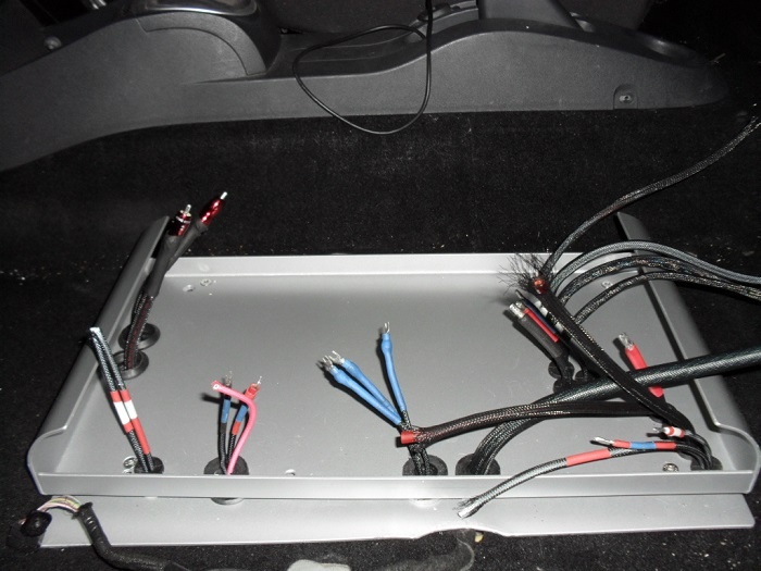

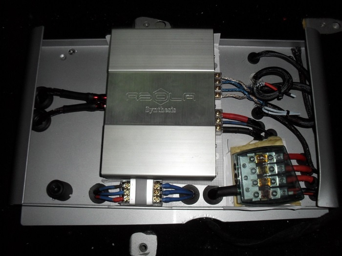

Ingegnere82 ha scritto: 13 mag 2022, 12:26 però effettivamente su impianti pluriamplificatore il discorso è diverso
Io avevo il principale vicino alla batteria,
ed il secondario a 4 uscite sotto sedile, pilotavo 3 ampli e sorgente+relè remote.

Se hai derivazioni ci sta. La derivazione ha un cavo il piu' delle volte piu' sottile. Metti che hai 100A sulla linea principale, con un cavo 1/0. E dalla derivazione ti esce un cavetto "striminzito". Se hai problemi su quel cavetto e ti ci passano 90A il fusibile principale non ti salta. Ma probabilmente arrostisci il cavo secondario col rischio di prendere fuoco. Sulla derivazione magari hai invece un seconso fusibile di 20A e se ci sono problemi salta solo quello. Ecco perch'e i fusibili vanno dimensionati non solo in base all'assorbimento ma anche e soprattutto in base alla dimensione del cavo! ;)

Esatto,
sul cavo sorgente (più piccolo) avevo messo un fusibile più piccolo, non ricordo se 15 o 20A...
