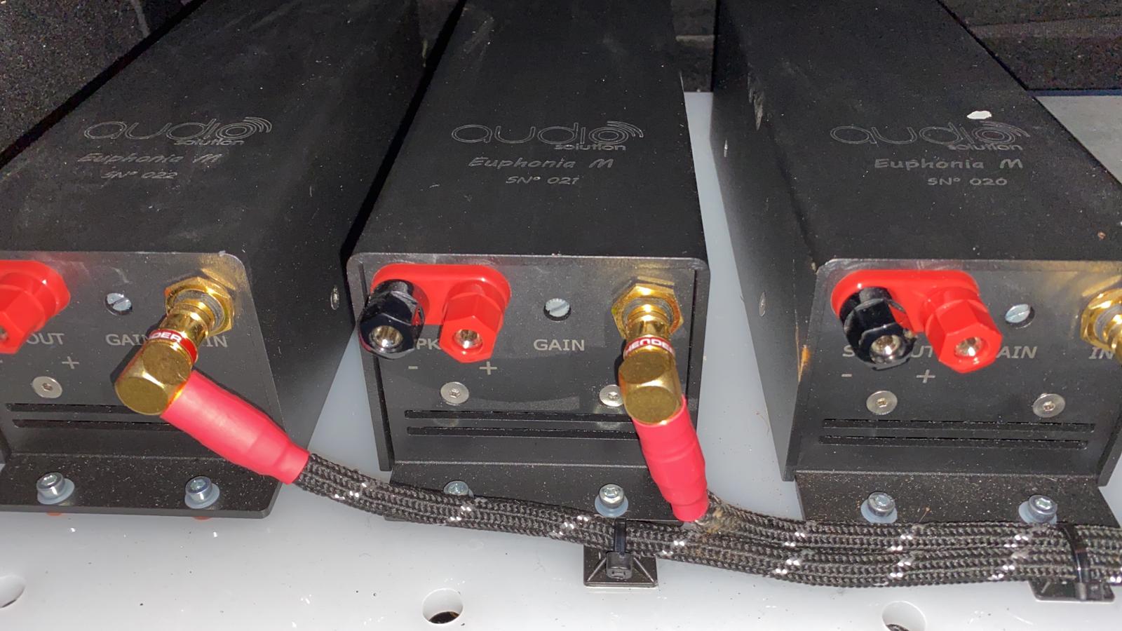

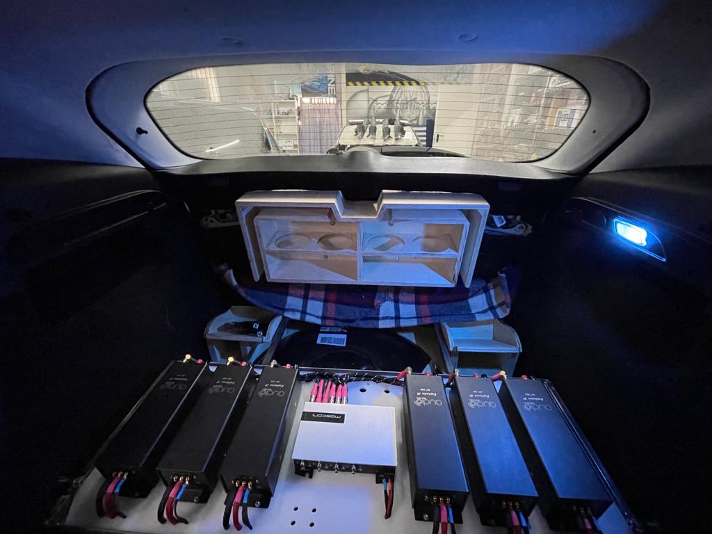

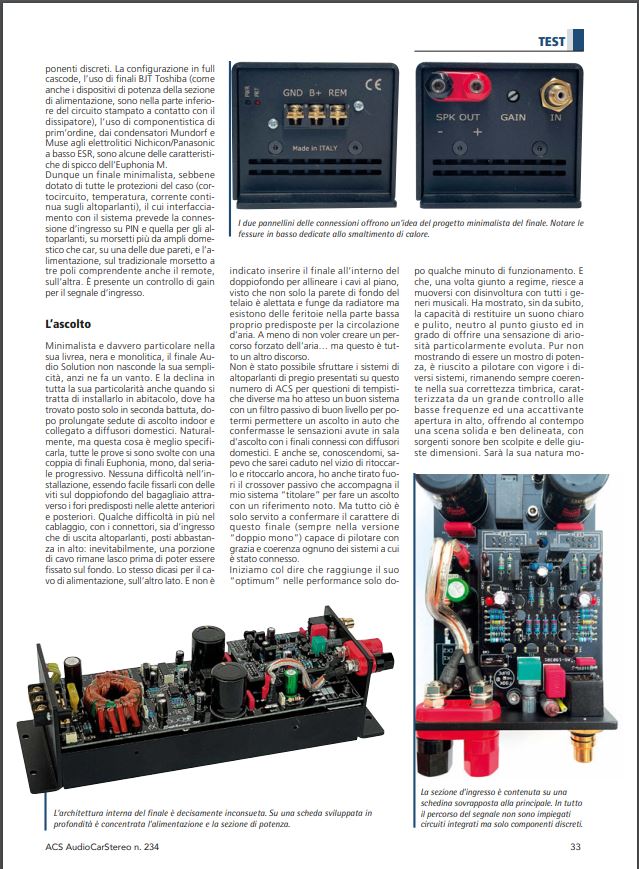

Oggetto molto interessante ed estremamente ben suonante.
Allego l'articolo che ne parla

Io ne installo 6 per il mio fronte … pienamente contento.

Vedo un subotto lì dietro 😌😅
Comunque niente male.. davvero niente male :hahahah:

Exevia ha scritto: 23 apr 2022, 13:59 Vedo un subotto lì dietro 😌😅
Eh sì', sarebbe interessante un'impressione di ascolto.
