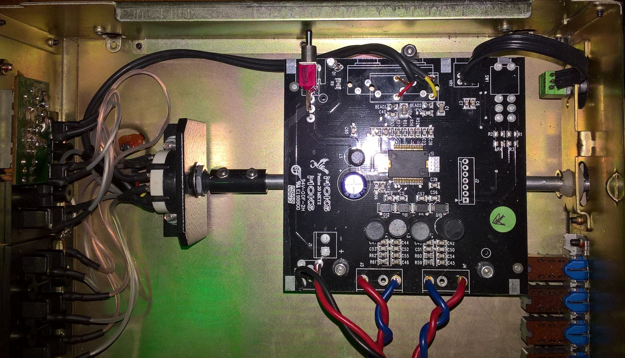

Questo è il mio ampli integrato che è diventato ampli principale per CD TV radio e BT ho preso la scheda ad una fiera anni fa l'ho pagata 20€ senza alimentatore, alla fine il Proton AM20 non sono riuscito a ripararlo T_T
ci ho messo un trasformatore piccolo più avanti farò un upgrade suona bene anche così a basso volume :arr:

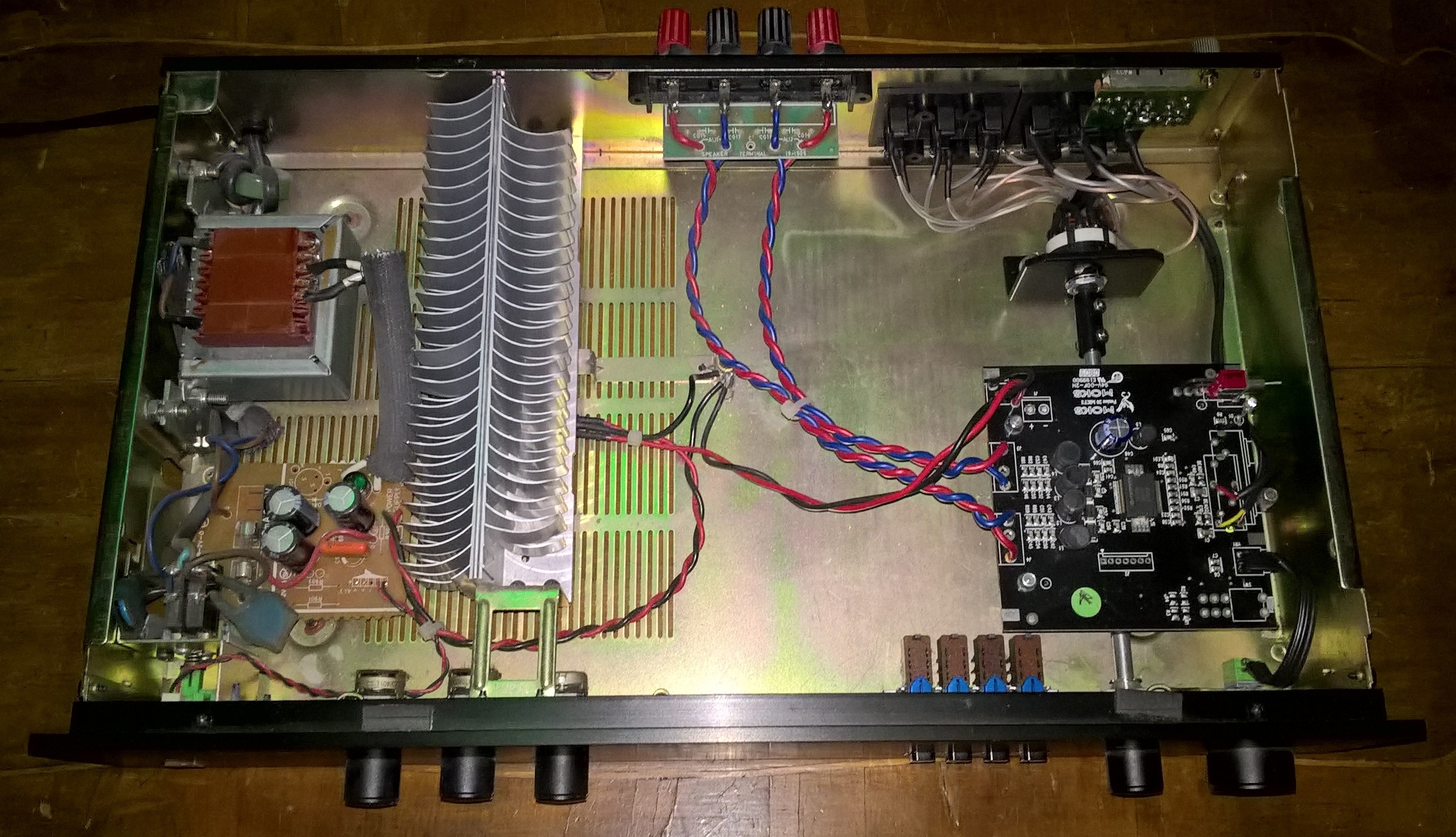

Si noti l'ignoranza del commutatore diretto, ma c'è anche un 7812 nascosto dall'aletta di raffreddamento

Bel lavoro @Delirium !
La disposizione degli spazi è praticamente uguale sul mio Nad 312, che per ora funziona ancora benissimo, ma ci ho fatto più di un pensiero su come migliorarlo!!

Grazie, purtroppo la potenza è poca mentre la voglia di upgrade è costante, in teoria il 7812 già così è sottodimensionato

Basta metterne 2 o più in parallelo...

Delirium ha scritto: 10 apr 2022, 16:27 Grazie, purtroppo la potenza è poca mentre la voglia di upgrade è costante, in teoria il 7812 già così è sottodimensionato
Montaci un transistor "a cavallo" per aumentare la corrente.

quoto quanto già scritto da Max,
aggiungo che io sconsiglierei di utilizzare due o più 7812 in parallelo "nudi e crudi" in quanto sarebbe comunque necessario inserire un diodo in serie su ognuna delle uscite.
I regolatori lineari 78xx / 79xx sono in grado di fornire (nella migliore delle ipotesi e a patto di rimanere entro un certo limite riguardo la differenza di tensione ingresso/uscita) 1.5A il che li rende inadatti in questi contesti.

Lo spazio non manca e il dissipatore nemmeno avevo visto uno schema con ancora più corrente vediamo se lo trovo
Attualmente se ricordo bene il 7812 è protetto dal trasformatore stesso che eroga solo 700mA quindi non riesce a bruciarlo :arr:
Non ricordo che tensione ho messo in ingresso finora ha funzionato

Delirium ha scritto: 11 apr 2022, 17:31 Lo spazio non manca e il dissipatore nemmeno avevo visto uno schema con ancora più corrente vediamo se lo trovo
Però se la corrente erogabile dal secondario è limitata a 700mA è decisamente, molto, sottodimensionato pure il trasformatore.
Ad occhio mi pare strano (ipotizzando che quel trasformatore abbia come tensione di uscita sul secondario 15~20V) che abbia un limite così basso rispetto alle dimensioni apparenti in foto,
a meno che la tensione sia più alta ma in questo seconda ipotesi il limite di corrente con cui può operare il 7812 scende ulteriormente (e comunque si stresserebbe anche il trasformatore).
Chiaramente queste considerazioni valgono nel caso intendessi utilizzare quell'amplificatore in modo "abituale" e non solo come test/esperimento temporaneo e a potenza molto bassa.

E' un trasformatore "universale" cioè con varie uscite fino a 24V dopo controllo meglio
