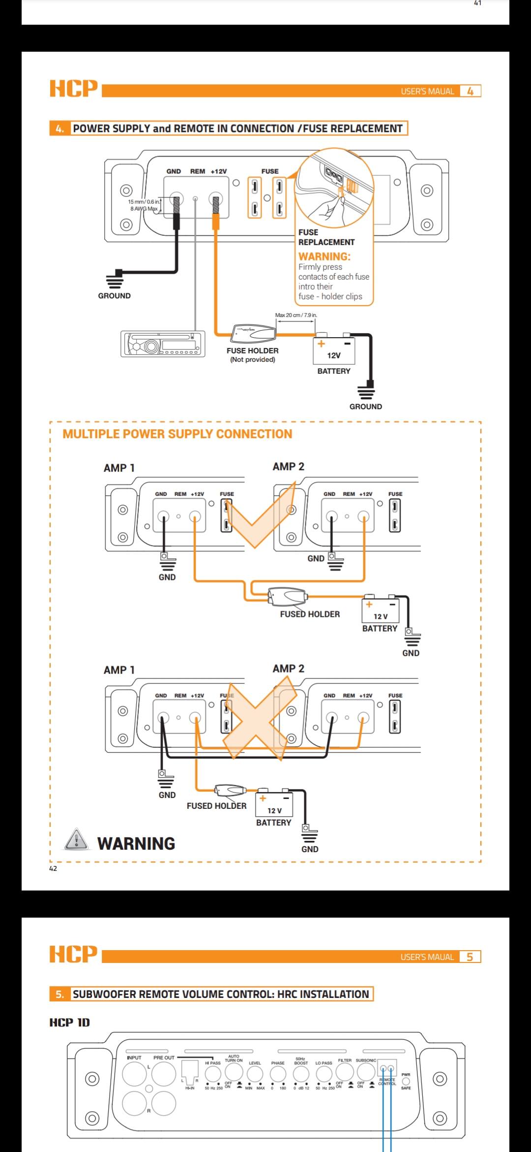

Non parliamo di massa che mi viene l'incazzatura fatemi passare il termine allora hcp4 perno sedile anteriore della slitta sediolino invece bass face perno cintura posteriore dicevo prima non parliamone perché ho rumore di fondo quando accendo il quadro e non so come toglierlo
Se leggi con attenzione i link che ti sono stati consigliati, capirai che il problema è proprio aver usato due punti di massa differenti, devi creare un unico punto di massa ad esempio nel baule, carteggiando la lamiera fino a scoprire il metallo, poi con dei cavi neri di sezione almeno uguale a quelli del positivo, e un distributore di massa, vai a alimentare tutti gli amplificatori, la sorgente e l'eventuale DSP.

Lo schema intende far capire che la massa di ogni ampli deve essere collegata direttamente al punto di massa, e non collegata al negativo di un altro amplificatore, altrimenti le correnti si sommano e il diametro del cavo potrebbe non essere sufficiente.
Se vuoi saperne di più fai una ricerca su " loop di massa", non sono teorie che ci siamo inventati noi.

BrividoSonoro ha scritto: 6 gen 2022, 7:41 Lo schema intende far capire che la massa di ogni ampli deve essere collegata direttamente al punto di massa, e non collegata al negativo di un altro amplificatore, altrimenti le correnti si sommano e il diametro del cavo potrebbe non essere sufficiente.
Per me gia e qualcosa di diverso da quello che sapevo io e adesso si inizia a fare chiarezza

Ciccio95 ha scritto: 6 gen 2022, 1:54 Non e questa la questione il quesito e un'altro in primis non riesco a trovare la sezione degli amp per leggere attentamente e fare un po di chiarezza ma fino ad oggi per mia conoscenza so che due masse devono essere in punti separati e mai insieme parlo da persona autodidatta
Ussignor
anche l'errata interpretazione di uno schema
Stai sbagliando di grosso, il punto di massa di due ampli deve essere lo stesso, altrimenti si innescano appunto loop di massa

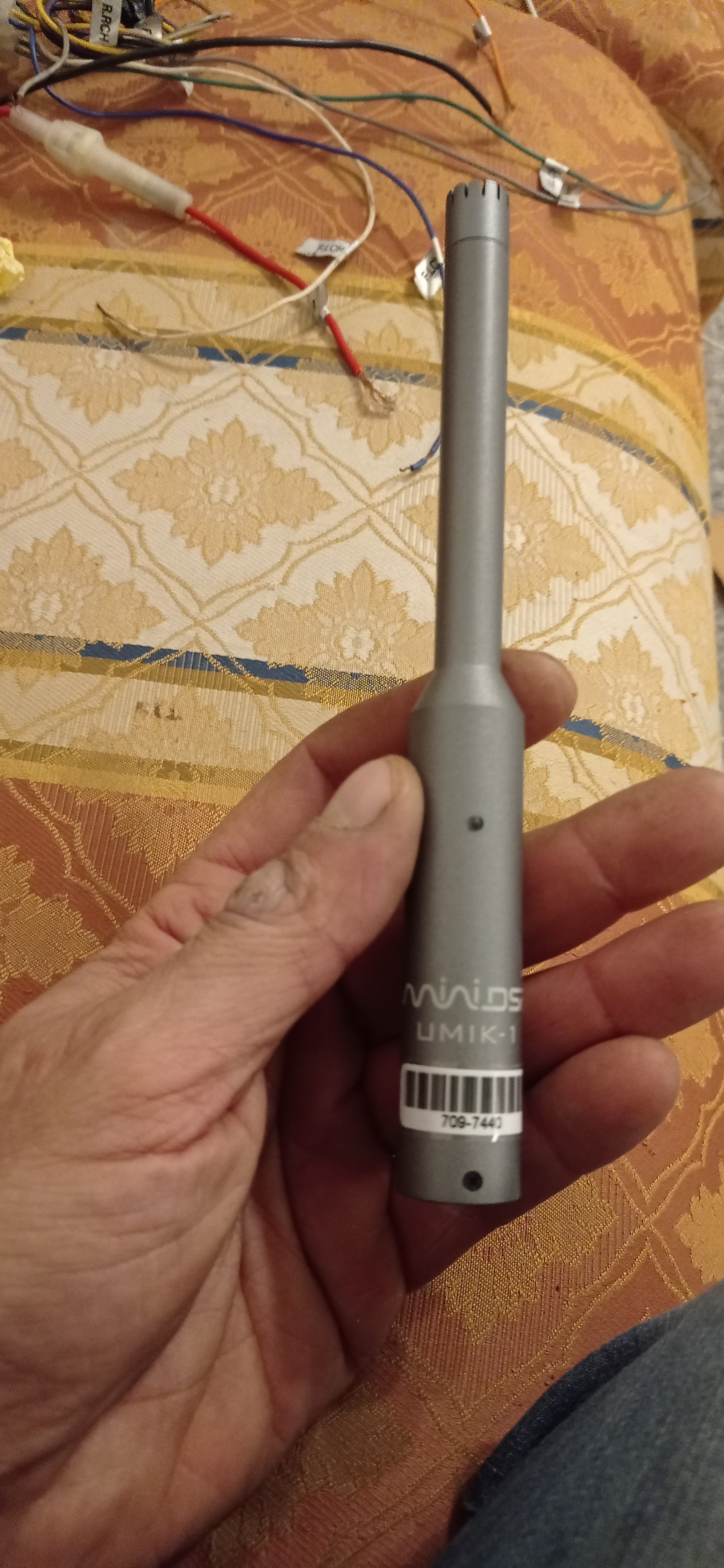

Buono a sapersi nono a breve si va in ferie di tempo ci sara riguardo il software si può scaricare e smanettare anche senza dsp riguardo il microfono dove posso acquistarlo
Re: Da spl a sq un aiuto grazie
#36
Si chiama UMIK-1
E lo preso su internet dalla Sound Imports.
Come d'altronde si vede nelle foto.

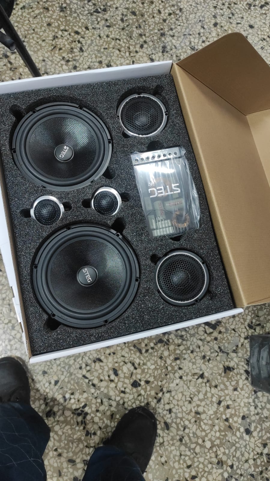

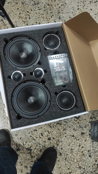

Grazie del consiglio dopo do un'occhiata io ieri ho preso il kit che adesso vi faccio vedere in settimana dovrebbe arrivare il dsp amplificato sdsp8 della steg

Se già prevedevi di multiamplificare l'impianto con tanto di DSP, era più sensato prendere gli altoparlanti separati senza crossover, è un costo in più che potevi evitare.

Sembra ben fatto quel kit.
Anche se pure io ti avrei consigliato componenti separati.

BrividoSonoro ha scritto: 6 feb 2022, 13:42 Se già prevedevi di multiamplificare l'impianto con tanto di DSP, era più sensato prendere gli altoparlanti separati senza crossover, è un costo in più che potevi evitare.
Al mio primo messaggio glielo avevo fatto presente... ;)
P.S.
Ma questo è il kit Steg ML 653c ?
60wrms, 3ohm, 88dB ?! :huh:
