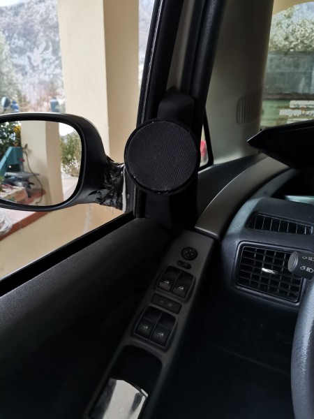

Se invece hai manualità e ti vuoi mettere veramente in gioco ma non è per tutti un bel full range da 2" da montare a montante sparato in faccia.
Ma è impegnativo.
Ti compri delle caps e ci metti l'altoparlante dentro.
Il vantaggio che hai la scena bella ampia e hai le frequenze riprodotte dai 500 hz a salire sul cruscotto.
Insieme naturalmente a una coppia di woofer.
Ma è una strada diversa dal solito due vie formato da tweeter e woofer.
