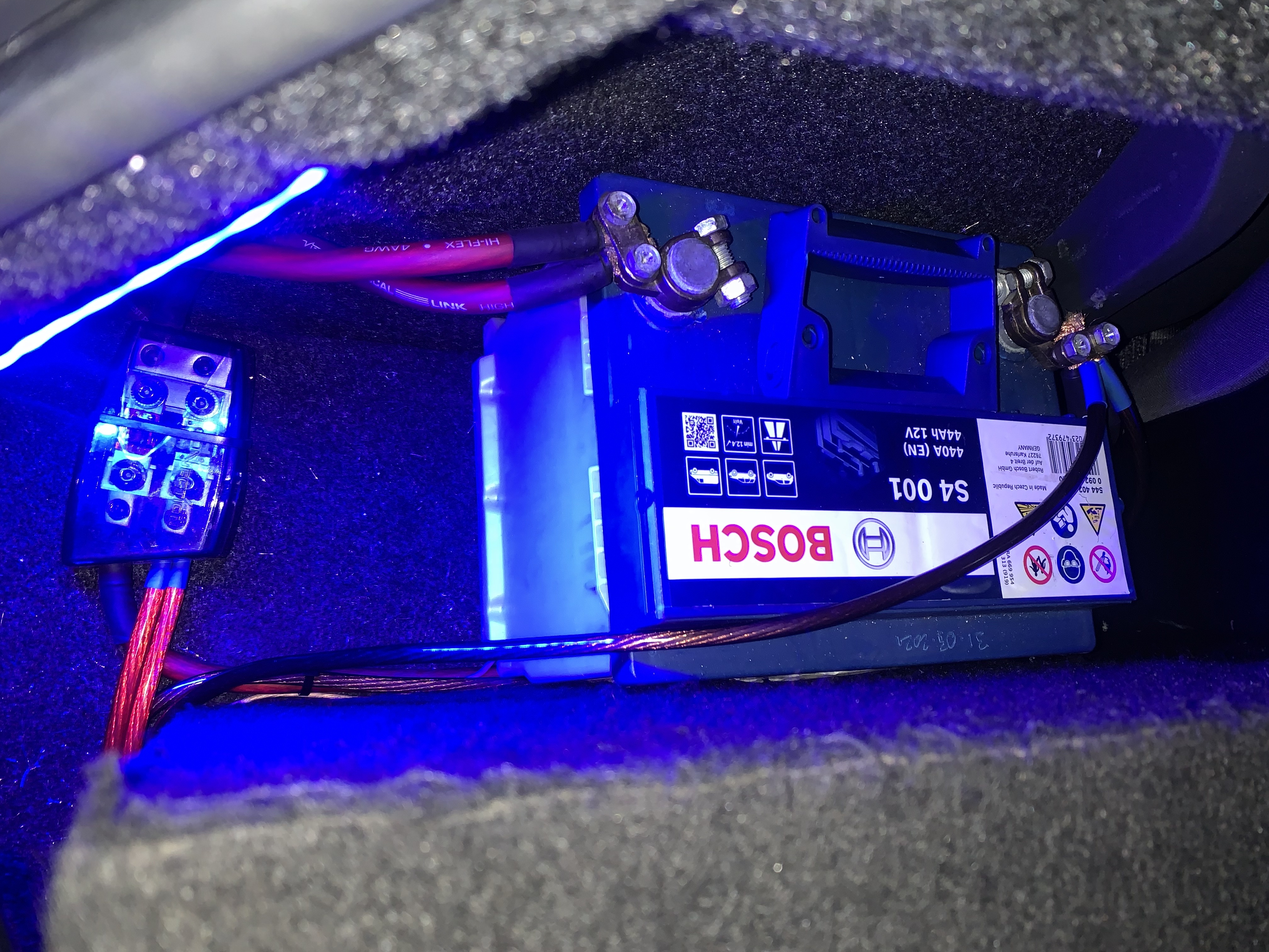

I cavi sono stati tutti sostituiti perché anch’io avevo la percezione che qualche cavo stava partendo.
Le batterie sono collegate in parallelo da un cavo di 20mm che dal motore arriva indietro al cofano.
La massa è stata presa dal telaio (ho verificato con il multimetro sul polo positivo e sulla scocca della macchina) quindi presuppongo che è da escludere, perché leggo i valori nella norma.
Dalla batteria posteriore parte un cavo di circa 20 cm da 20mm che va nella fuse box, dove sdoppia il subwoofer sempre con il cavo da 20mm lungo circa 1 metro e sui due amplificatori sul fronte ho messo un cavo da 10mm positivo lungo circa 40/50 cm
E ovviamente 10mm di massa lunga circa 1 metro ciascuno, con tutti i punti di massa collegati solo sul morsetto della batteria.
Durante la fase del nuovo impianto, essendo che ho cambiato le posizioni degli amplificatori, ho allungato giusto di circa 30 cm ogni cavo speaker (con nastro isolante e termorestringenti) può essere dovuto anche a questo?… sono cavi speaker audio di 1,5mm ciascuno ..
Opto piu per l’alternatore o la scarsa corrente, avendo 2 bosh da 45Ah con corrente di spunto 440 l’una, perché ultimamente noto che anche in marcia la macchina ha come degli “strappi” ad elevato volume, oltre alla distorsione…domani proverò a fare varie misure con il tester e finalmente ho ordinato un’oscilloscopio dove riuscirò a tarare bene anche il gain… vi terrò aggiornati

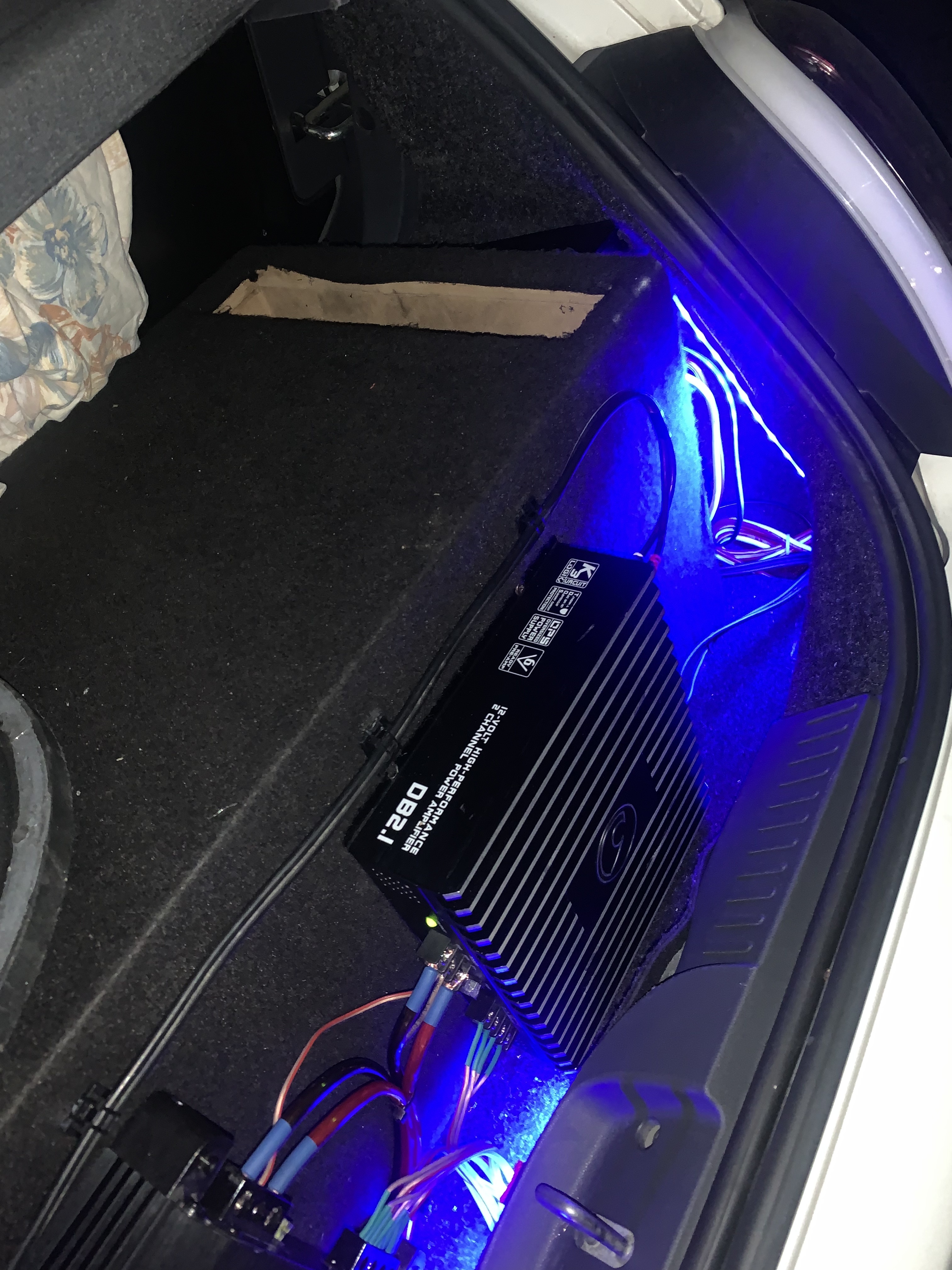

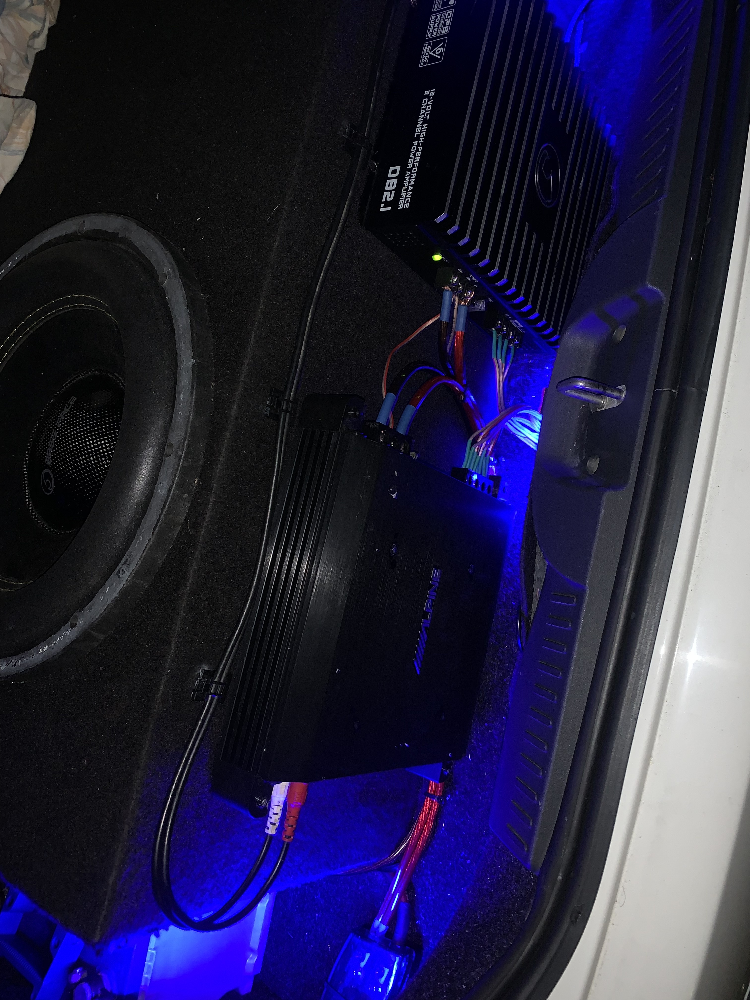

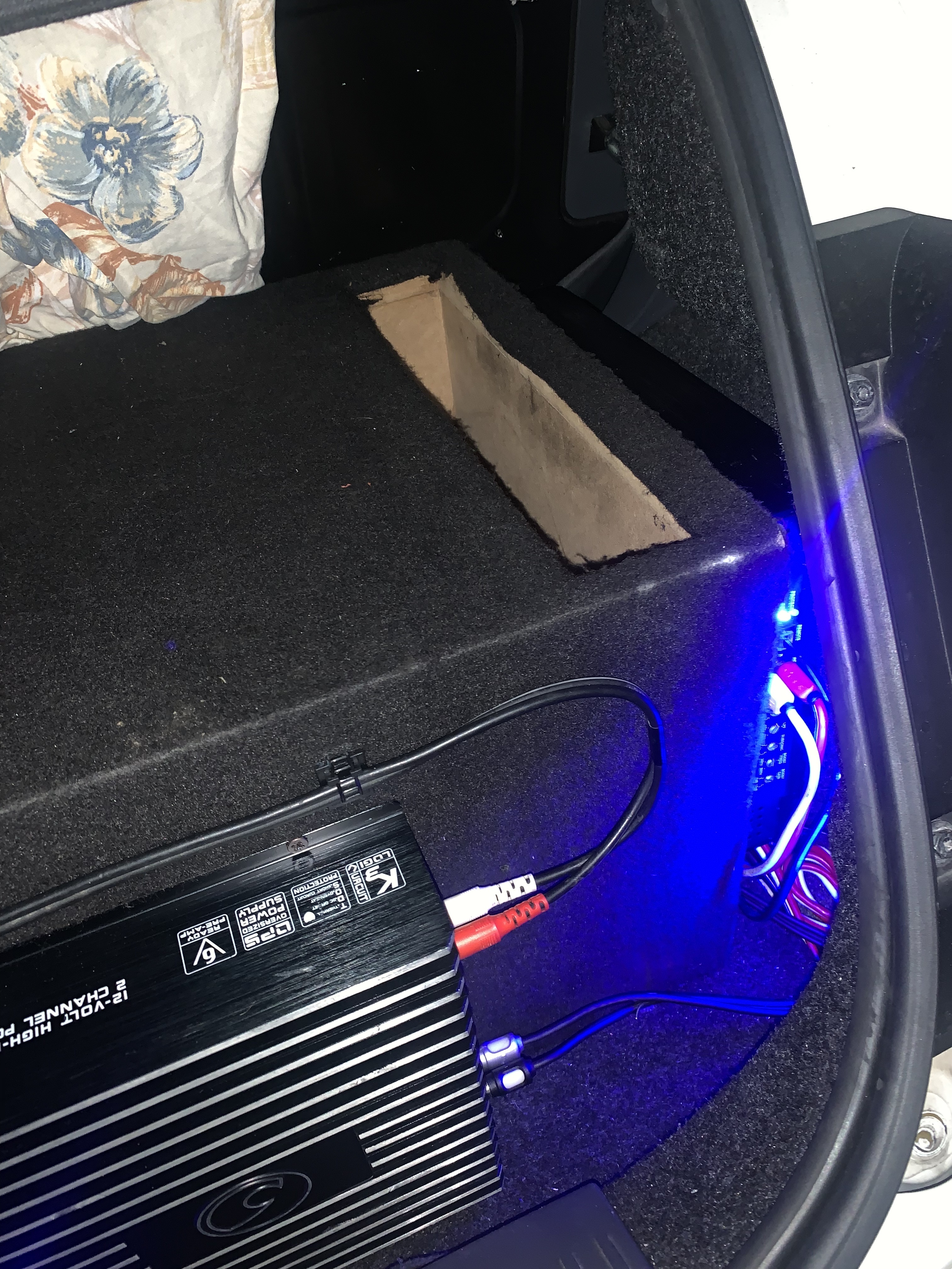

In allegato il mio impiantino (amplificatore del sub è nascosto nel lato opposto del cassone)
