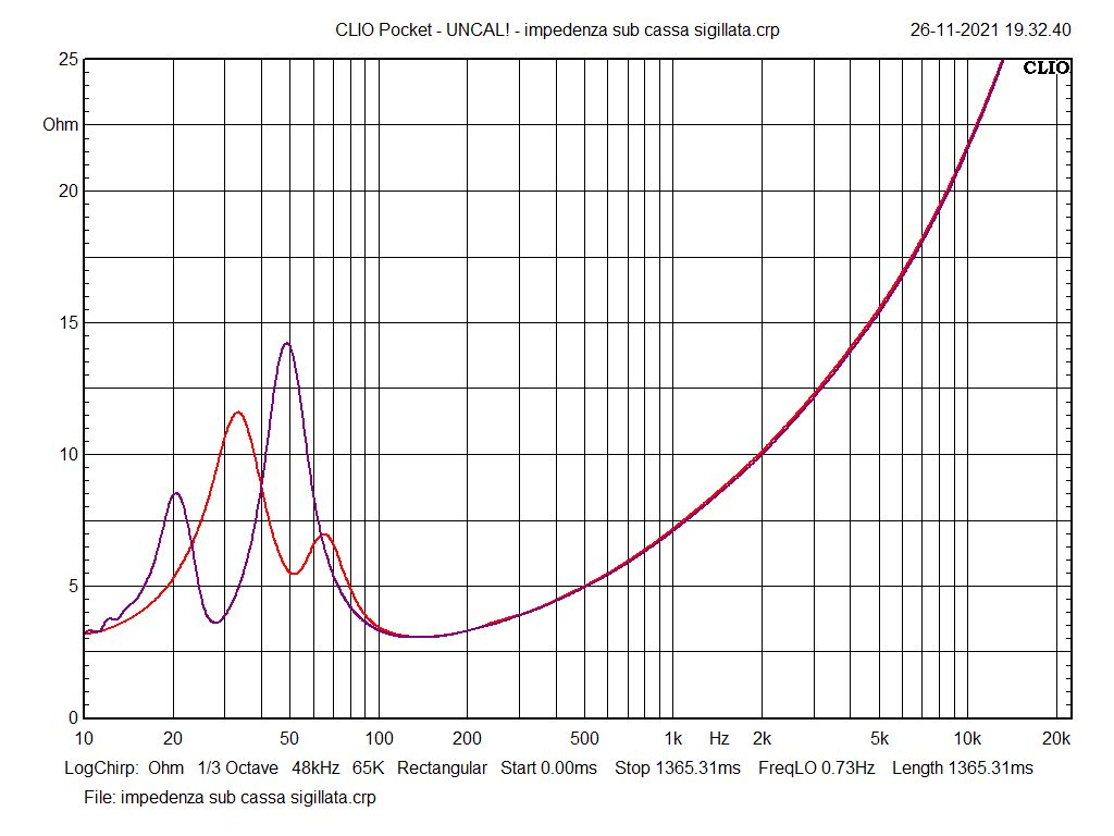

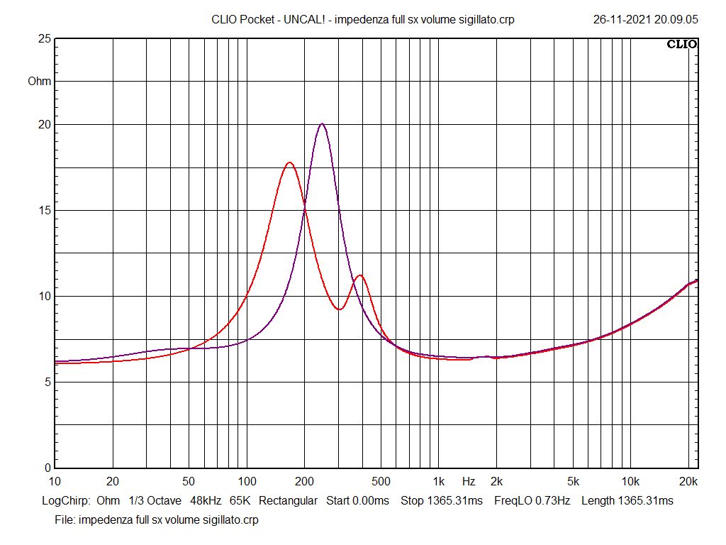

Riporto 2 casi classici, la prima foto è riferita ad un full range installato a montante e la seconda un subwoofer. Facciamo qualche considerazione semplicemente guardando la misura.
La curva ROSSA in entrambi i casi rappresenta il driver installato "male" e la VIOLA lo stesso driver dopo la correzione sul montaggio.
Full range: il driver ha un suo volume chiuso a montante, la misura e il successivo intervento evidenzia un enorme sfiato dato da un piano di appoggio del driver sul supporto non perfettamente piatto e senza l'uso di una guarnizione; questo si traduce in un evidente sfiato che genera un cortocircuito acustico che provoca cancellazioni nella risposta in frequenza.
Subwoofer: il driver è caricato in un box reflex che ha evidenti sfiati d'aria questa volta nell'accoppiamento delle tavole che compongono il box che generano perdite d'aria e quindi sballano totalmente il caricamento generando un tracollo della performance, soprattutto nella discesa in frequenza, rispetto a quella simulata.

Da 50 a 28 Hz.. Alla faccia dell’accoppiamento tra le tavole! :arr:
Direi che non ci sono dubbi sulla differenza di risposta, senza entrare nel merito dell’accordo leggermente “detuned”, che è stato ottenuto a sigillamento effettuato. :yes:
Sarebbe bello invece vedere quale differenza nella risposta in frequenza si puó notare nel full range. Dove l’effetto dello sfiato puó essere anche molto “subdolo”.

Da come dice, la curva con il picco a 28hz è quella con il box che perde. Ma il problema maggiore credo sia il secondo picco più in alto sui 65hz, mentre dopo ha il suo picco "standard" un pelo sotto i 50 ed il secondo dovuto al reflex giù a 20. Immagine
Se la curva rossa è quella “cattiva” è quella viola è quella “buona”, che è anche intuitivo, dato che un box che perde ha un Q meccanico più basso, quindi i picchi sono più bassi, direi che l’accordo buono è quello a 28 Hz. :hmm: Almeno, se ho capito come funziona un box reflex. ^^ Non che sia in grado di progettarlo eh.. ^^
L’accordo di un sistema reflex è a metà tra i due picchi. Tra l’altro, se l’accordo buono fosse quello della curva rossa, avresti un picco fotonico anche nella risposta, pochissimo smorzata. Mentre l’accordo a 28 è meno “efficiente” ma più “audiophile”, con un elevato smorzamento, a discapito di un po’ di efficienza in basso.. :) Si tratta di una scelta che forse paga di più in casa, data la dimensione dell’ambiente e l’effetto di caricamento che puó avere a bassa frequenza. Ma è solo un ragionamento. Non “esperienza”. Non saprei dire che effetto fa quella risposta in 2 m3 d’aria, ascoltata praticamente da “dentro un box”. :hmm: Forse non era nemmeno cercata e c’è solo da accorciare un po’ il tubo. :)

@ozama si esatto avevo capito male credevo che ti riferissi ai picchi non alla frequenza di accordo! :yes:
