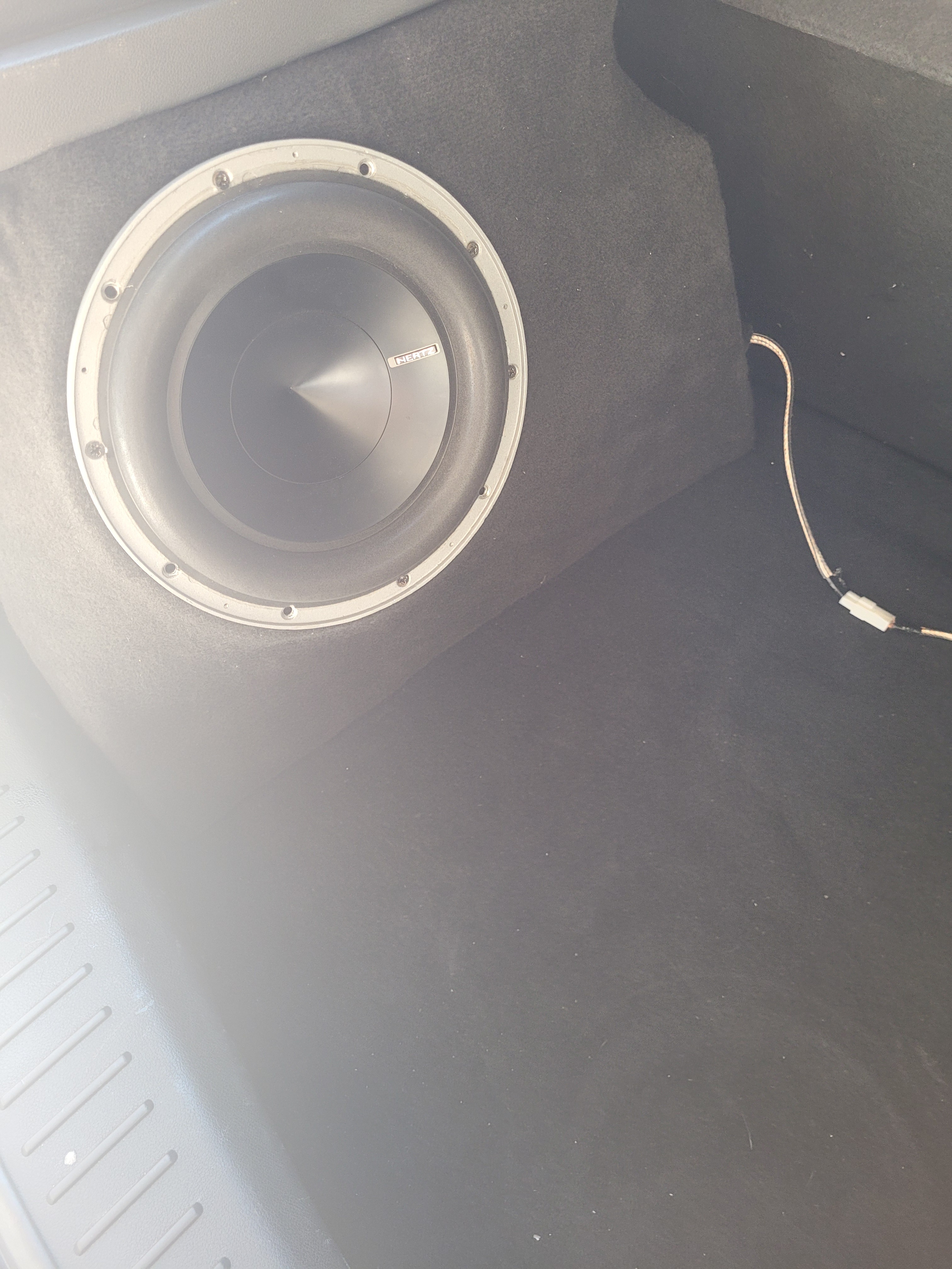

Es 250d.5..non lo ho provato..ho provato Hx ma non mi piace non credo sia un problema di watt ora vi allego una foto sembra bello ma non balla
]..ma credo che otterrai un risultato uguale o maggiore anche con un subwoofer da 200 rms per intenderci ... magari tra i gladen e il focal potete farmi una simulazione? Nel caso userò gli altri 2 canali in bridge dell hdp4...però prima di spendere soldi magari se con le simulazioni se mi potete dire quale mi suonerebbe meglio mi fareste felice :)
