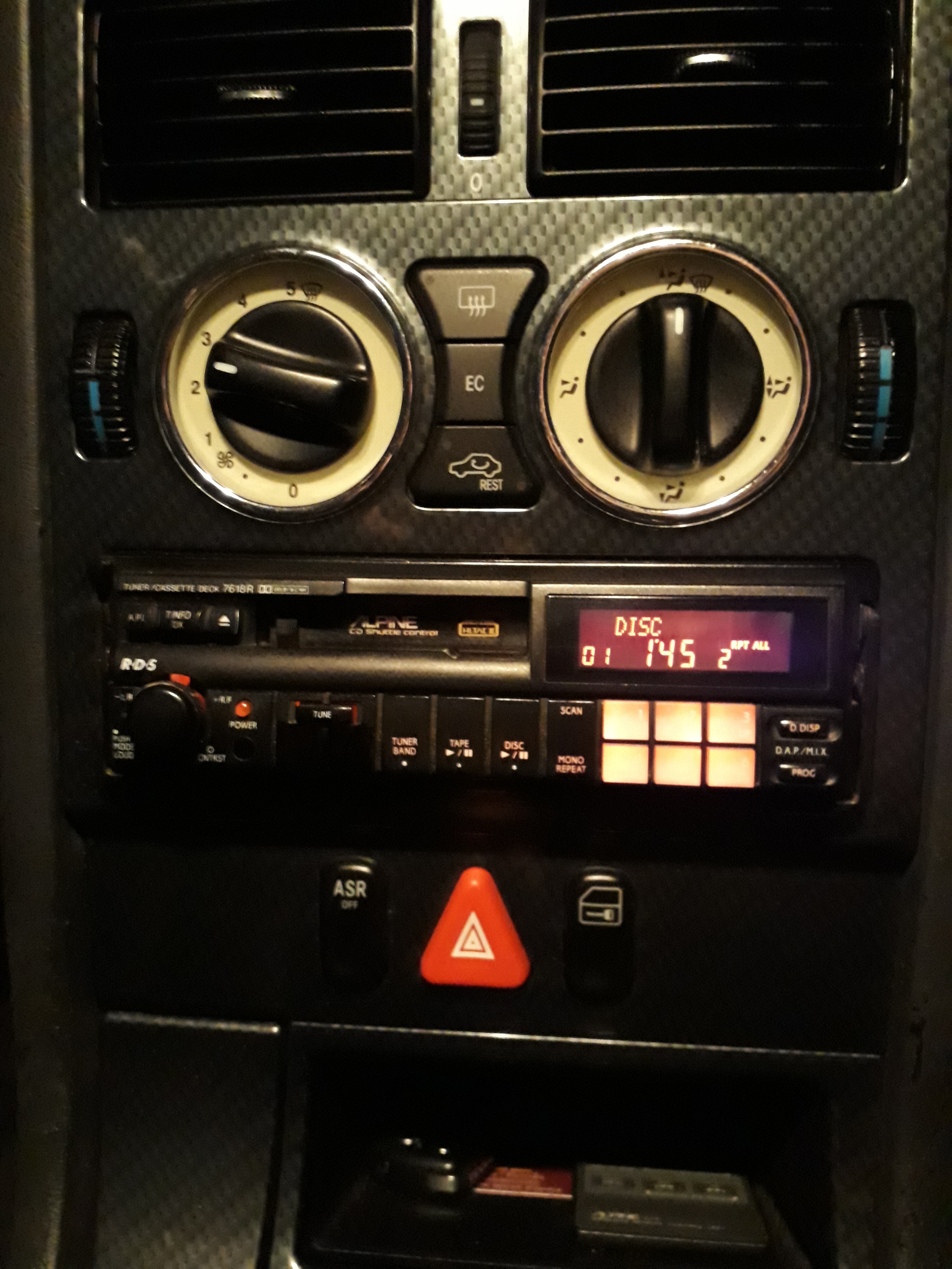

Alpine 7618r anno 1989.
solo pre
Messaggi: 8096
Re: Creiamo in impianto “Vintage” su SLK 200
wurz154 ha scritto: 9 mag 2021, 18:50 Alpine 7618r anno 1989.
solo pre
Eh, certo.
Come anche le Pioneer Centrate, prima le FX-K e poi le KEX, quelle bronzo.
O le Clarion serie E9XX, la 999MX o la strepitosa 986MX.
O le HK
E tante altre.
Come si diceva, gli anni '80 e primi '90 hanno prodotto estetiche insuperabili.
Ma rimanendo nei primi '90, secondo me non si può fare meglio, in questo contesto Mercedes, che con una Naka.
