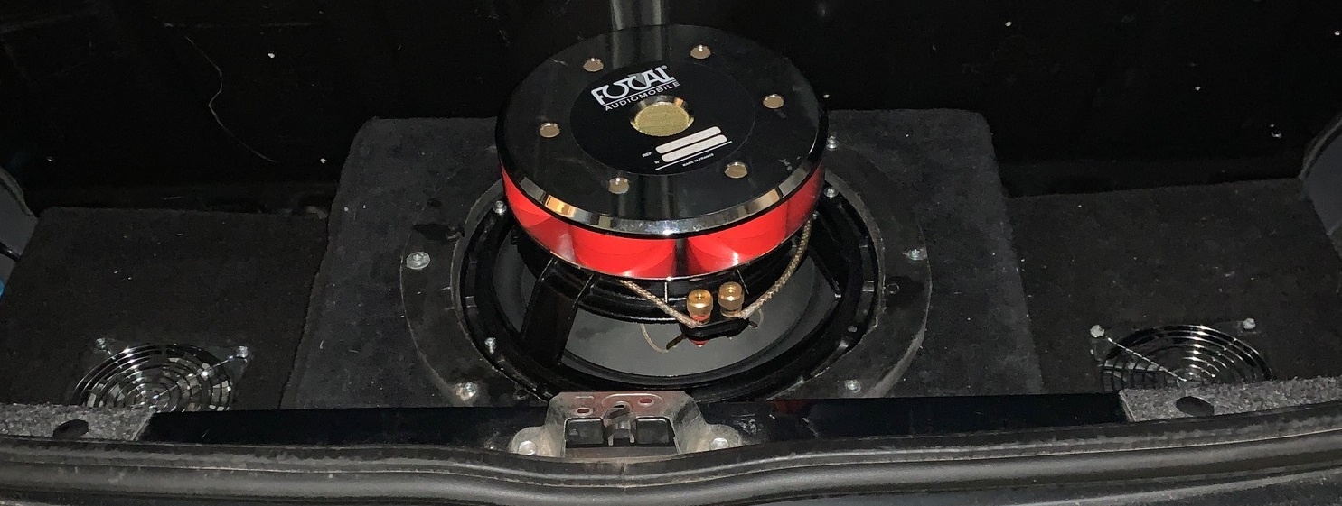

Come profondità di installazione 144mm
Allego foto
Purtroppo la macchina non è la mia personale e mi serve il bagagliaio libero per evitare di togliere e mettere il subwoofer ogni volta, soprattutto se non ci sono io, quindi la scelta è obbligata , per questo motivo devo scegliere per forza questa opzione del box dentro la ruota di scorta evitando di togliere la stessa ruota al posto di un kit di riparazione, per avere un po di bassi.
Altrimenti avrei scelto tranquillamente un sub in cassa senza problemi.
Allego foto

I limiti li abbiamo capiti, ma appunto non renderebbe un 25cm in 15litri
Poi comunque i bassi (batteria strumento) li dovrebbero fare i midwoofer anteriori, e si insonorizza la porta, leggere sul forum è un argomento stratrattato, il sub è una rifinitura

Quindi il wavecor non entra 148mm
