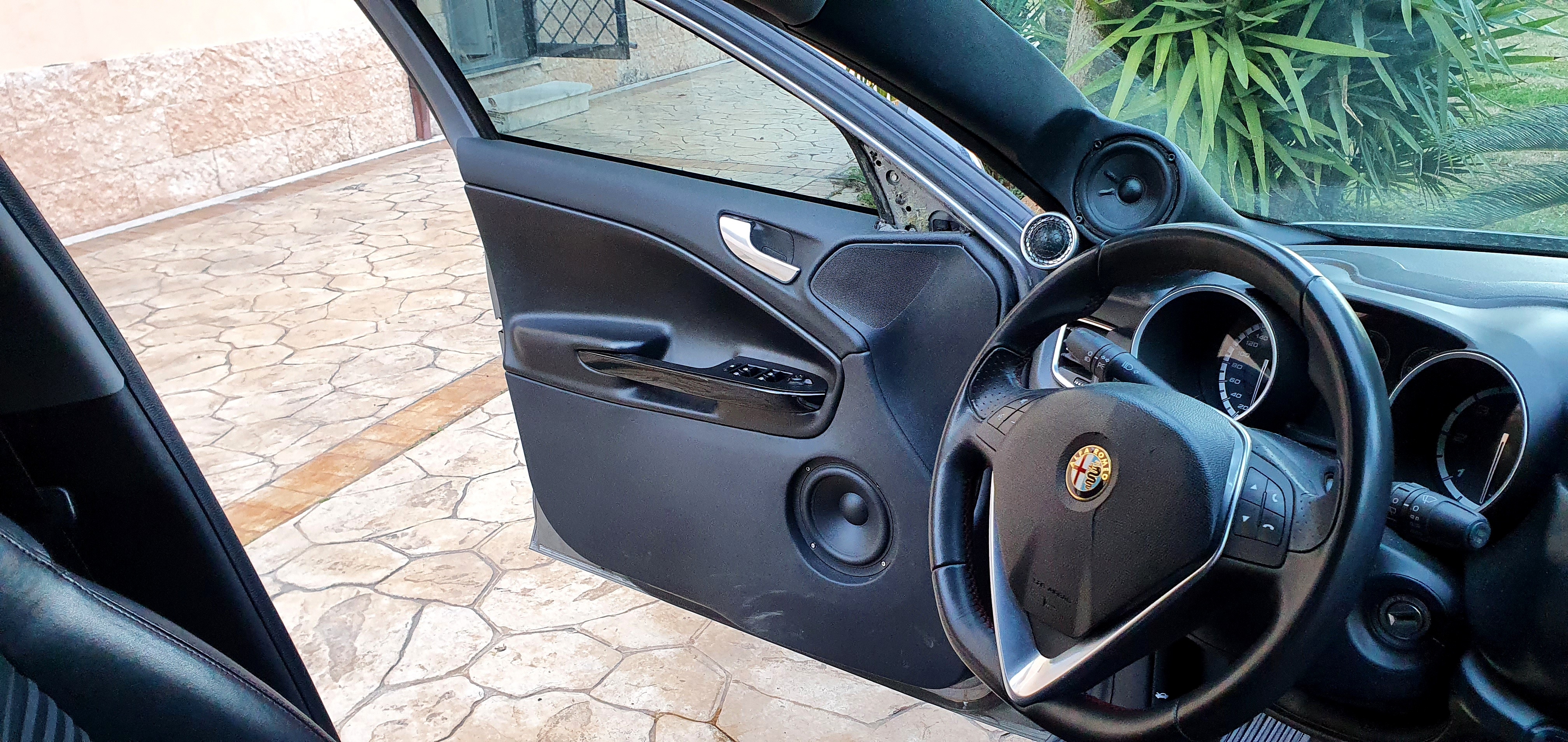

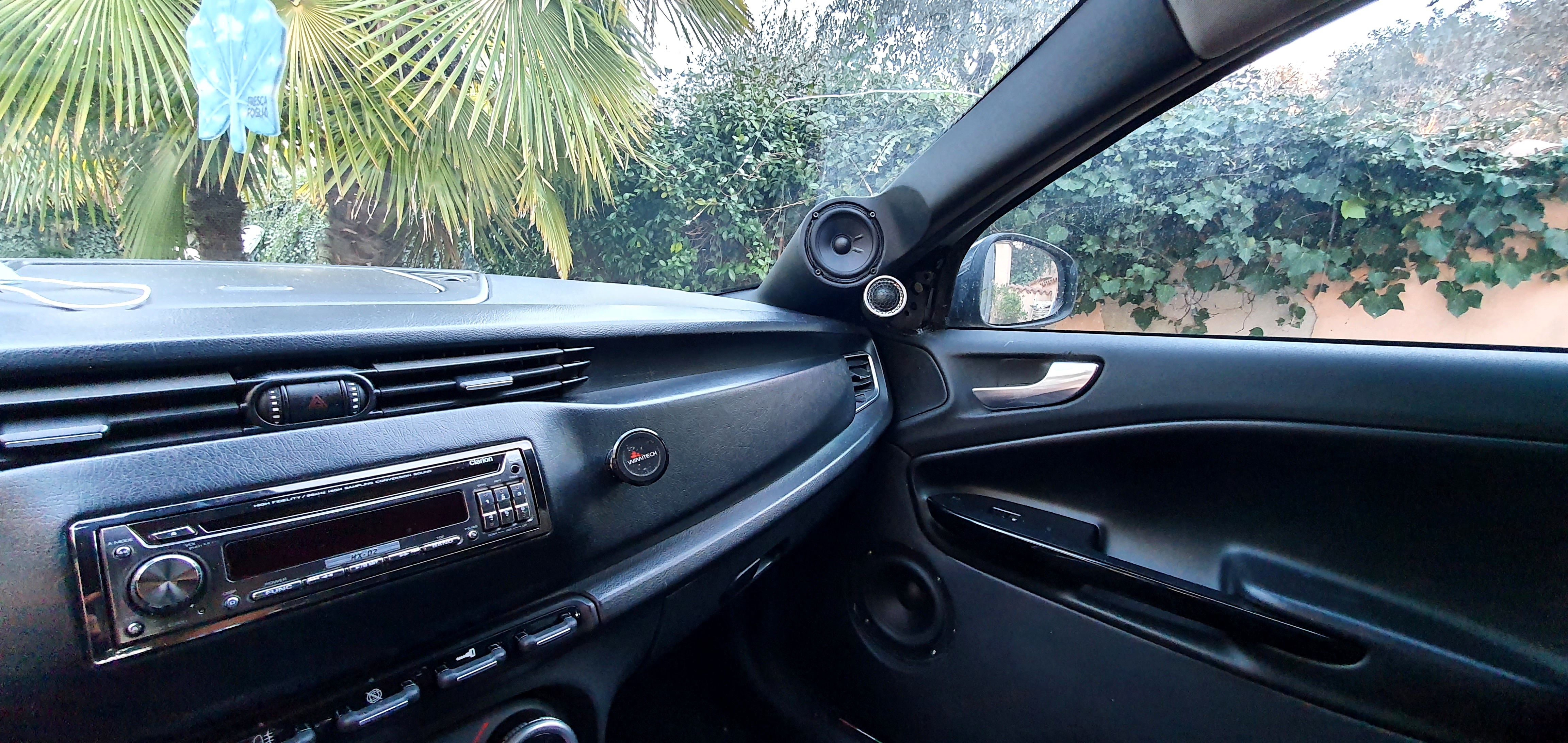

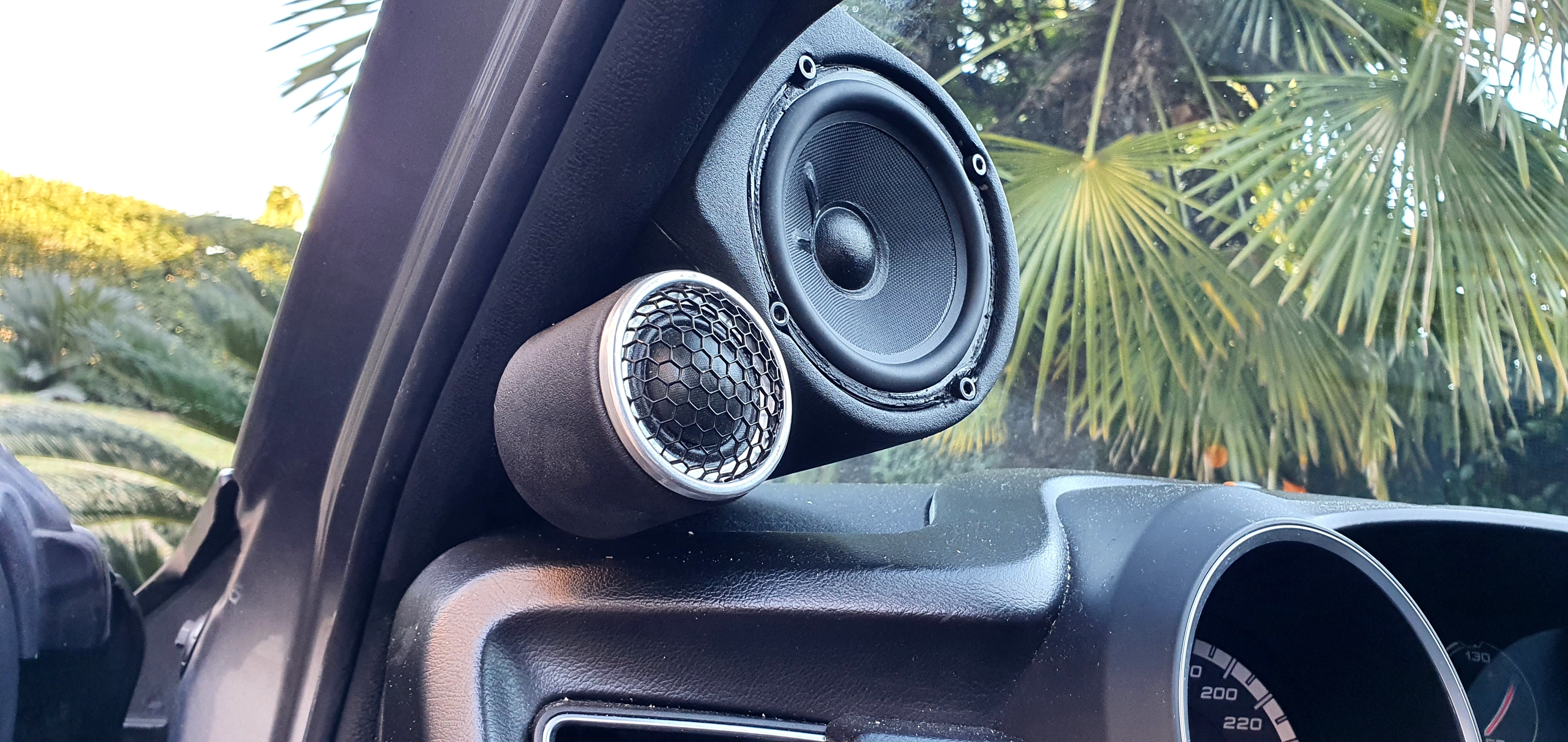

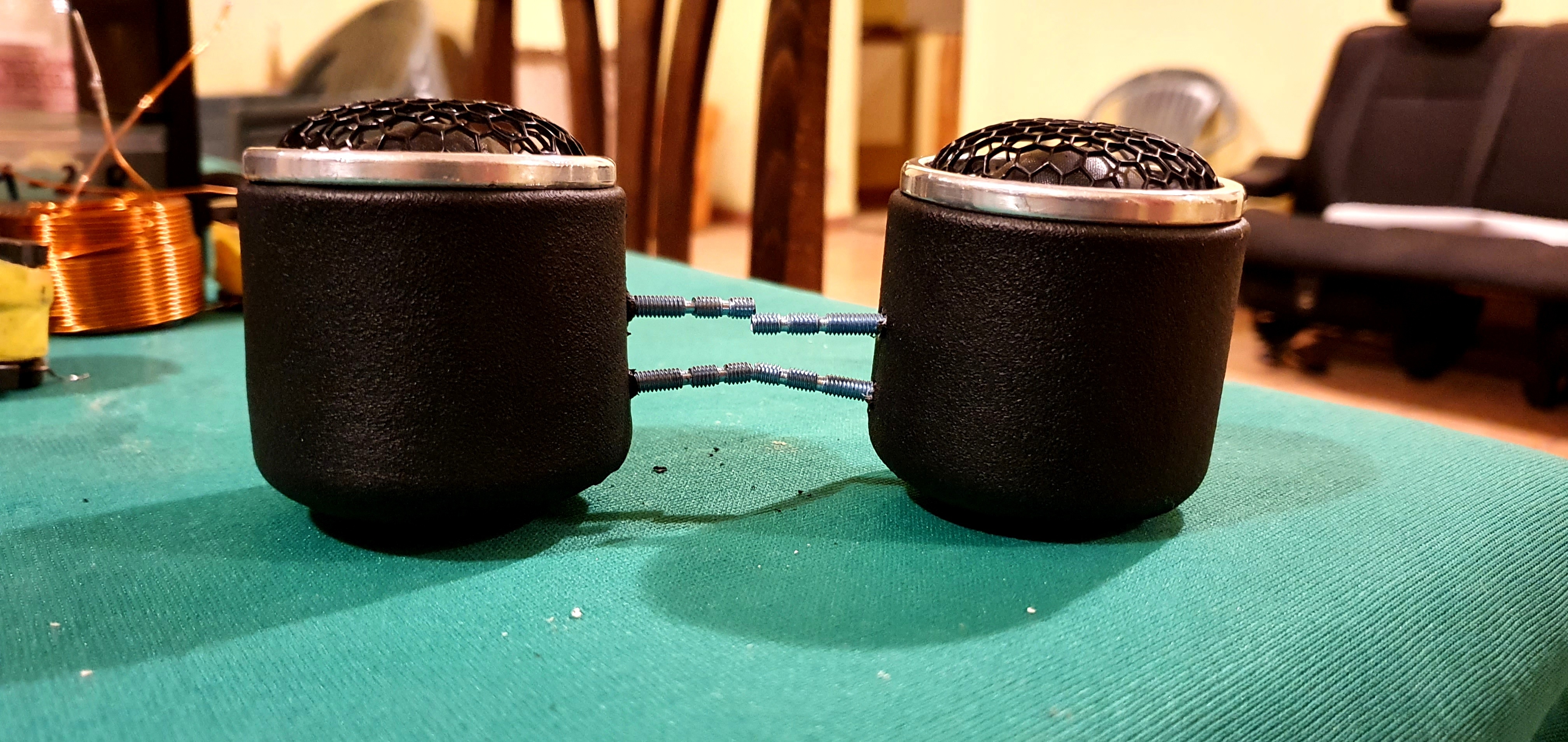

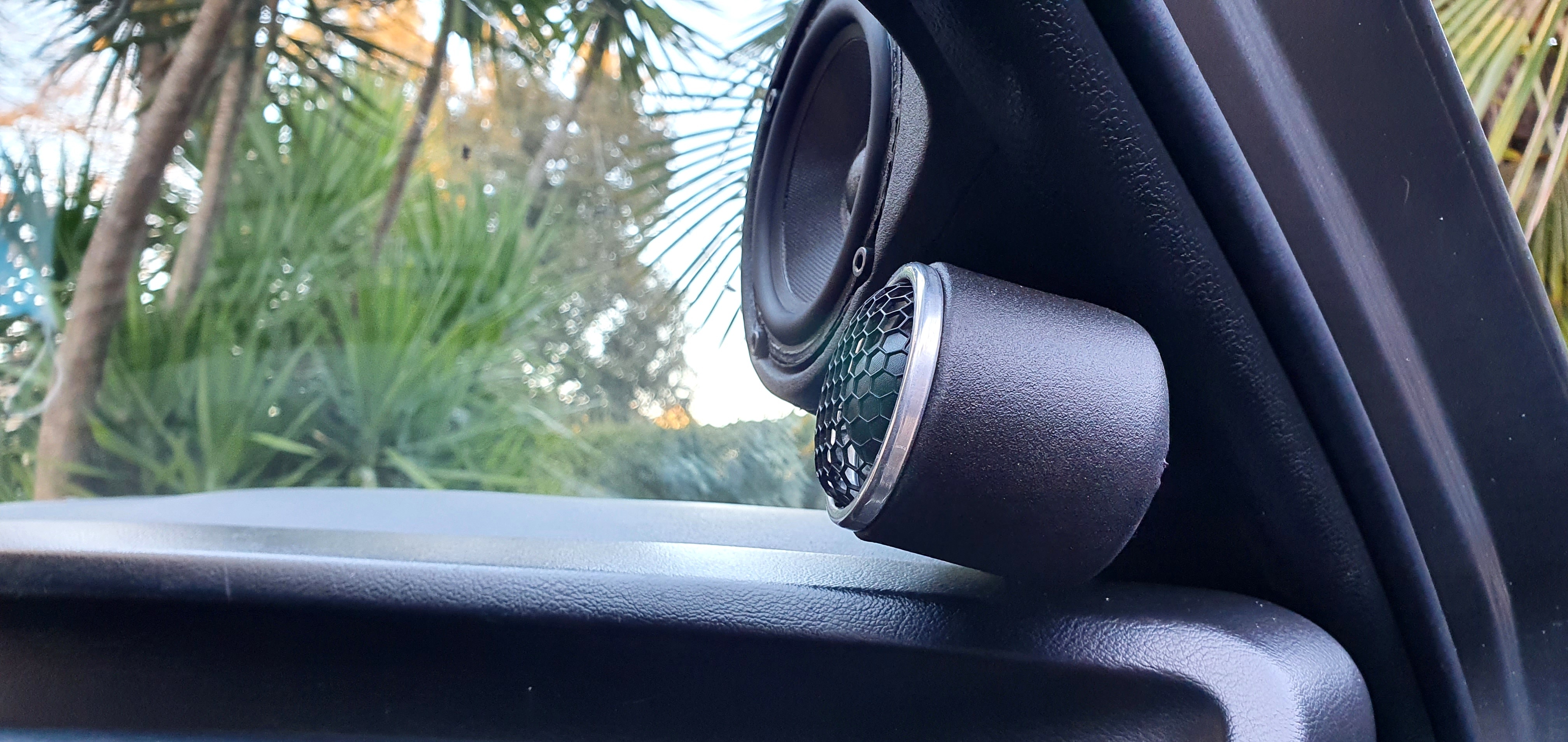

Ciao ragazzi, ecco qui che ho terminato le modifiche necessarie sul fronte, ho rivestito in sky le cup e le ho fissate con 2 viti e contro dadi sui montanti, almeno cosi le cupole non prendono più acqua quando apro gli sportelli mentre piove. Sono anche molto soddisfatto del risultato estetico :)
Ho ordinato due flange spesse 1 mm in alluminio per fare da cornice ai mid, così riprendono anche le flange dei tw.

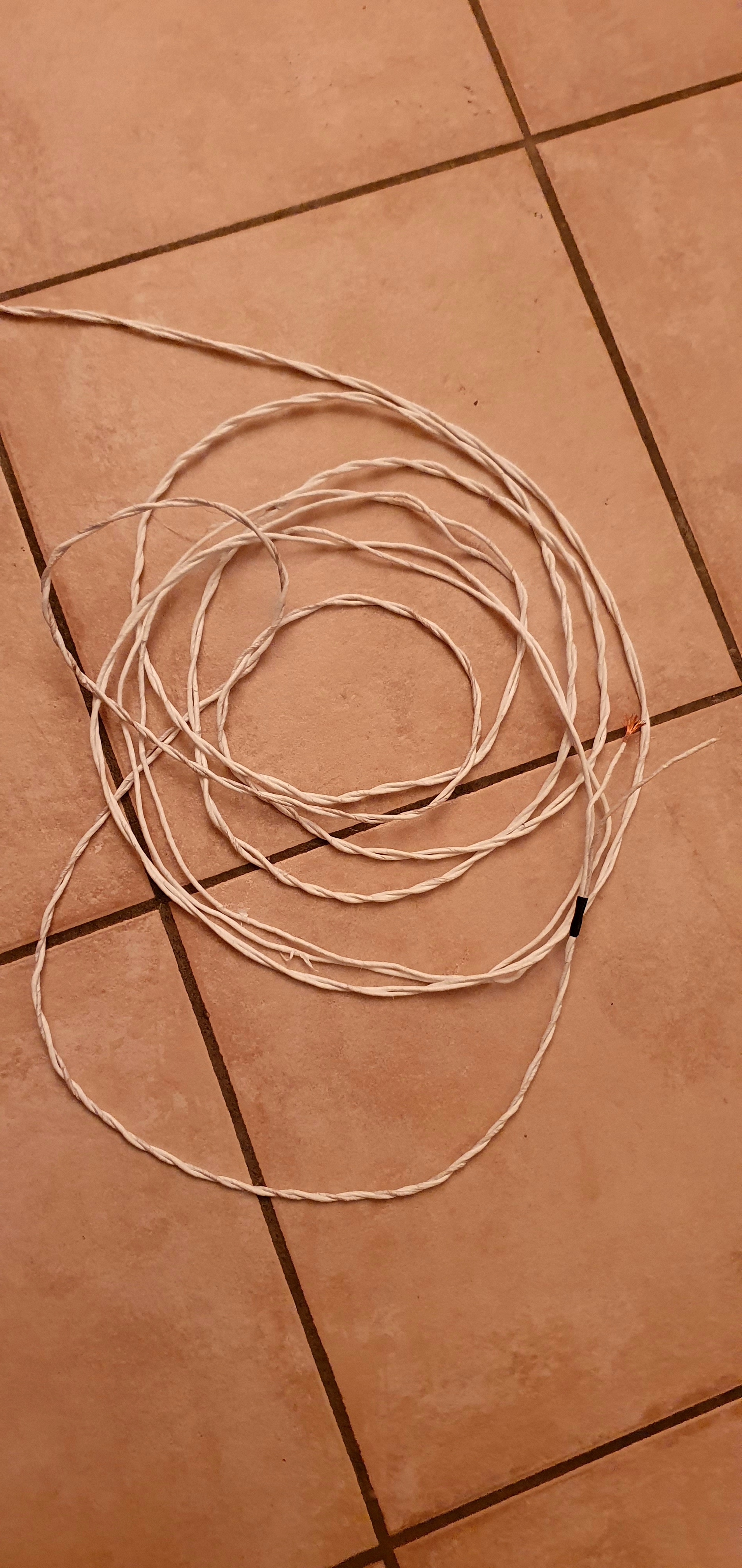

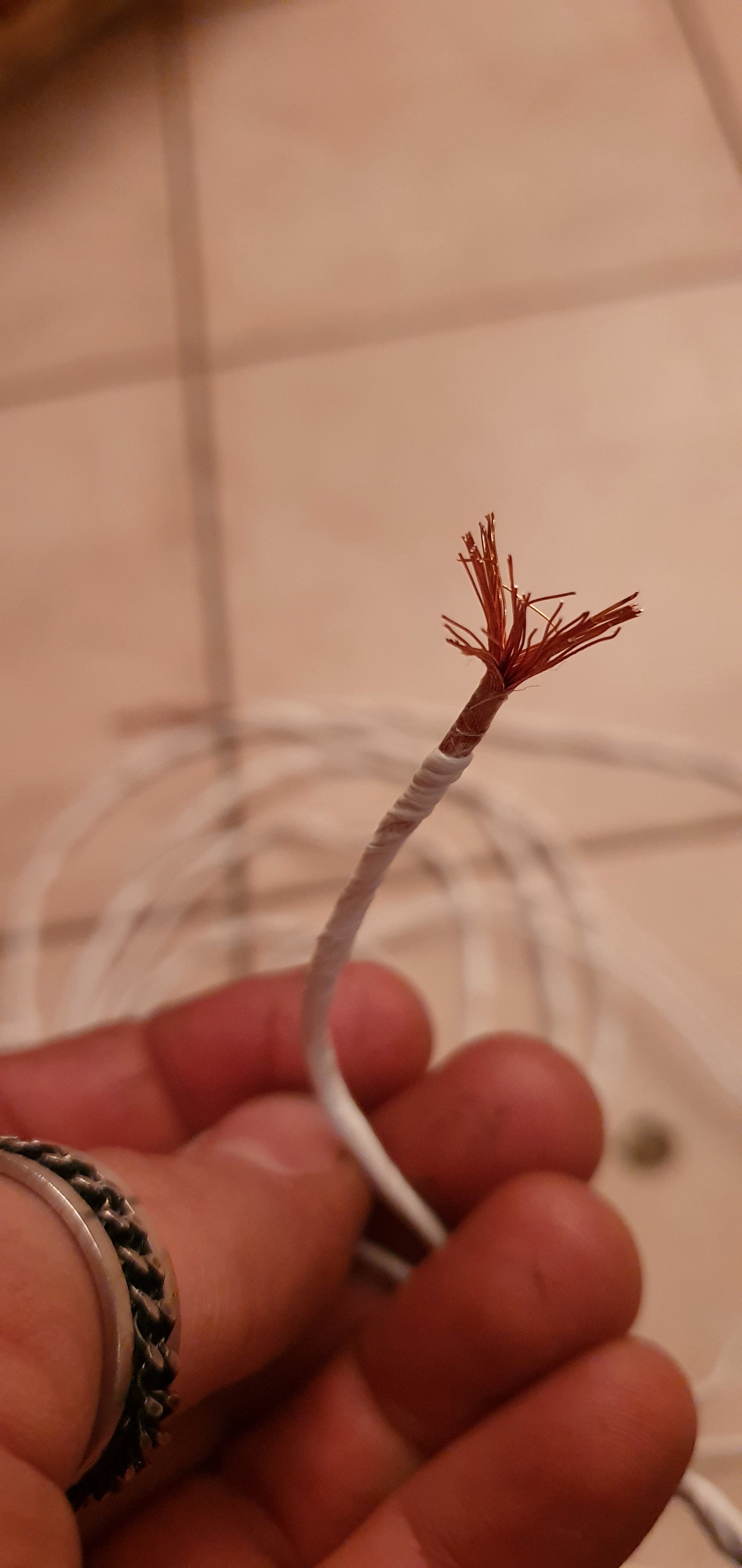

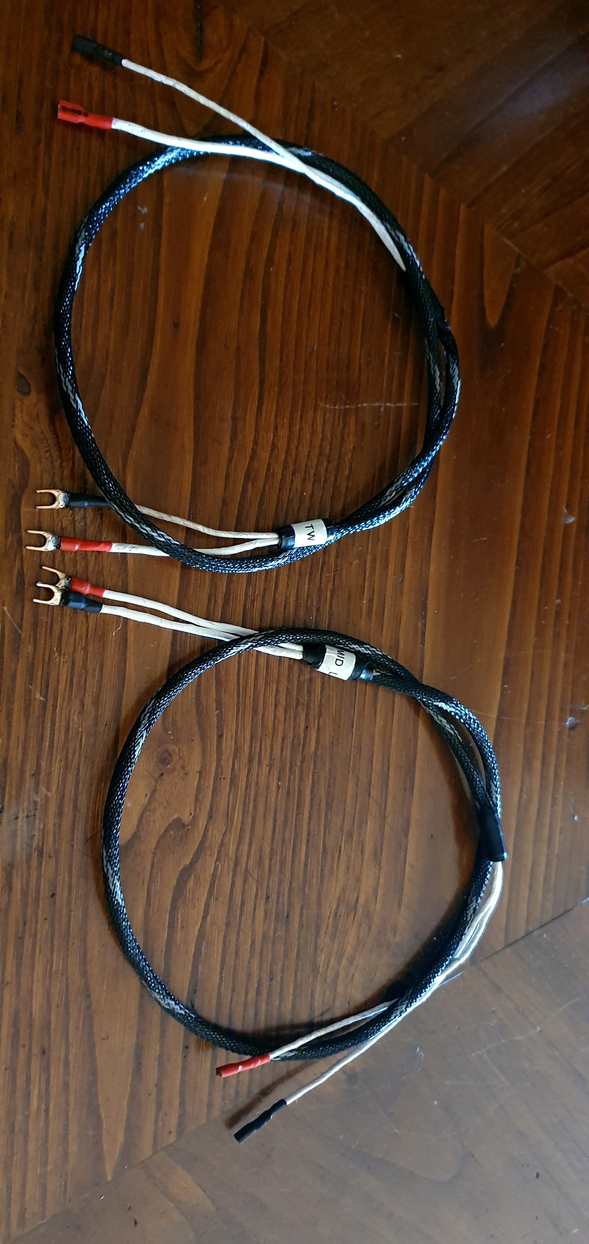

Ho trovato finalmente anche un cavo degno sostituto di quelli attuali che ho ora, se ricordate mi sono autocostruiti i cavi altoparlanti usando del cat6 solid core, che dopo quasi 2 anni iniziava a dare segni di cedimento sulle forchette di terminazione sulle connessioni del crossover passivo. Ho trovato un cavo multifilare a filamenti più spessi del multifilare normale, ma la cosa bella è che il conduttore è rame puro 6N trattato ofc, ed ogni singolo filamento è smaltato litz, il costo era sorprendentemente basso ( circa 90 cent/metro per un diametro di 2.3mmq) quindi di fatto mi è costato 1.8 euro al metro lineare sommando positivo e negativo. Una noia mortale isolare in teflon tutto il cavo e saldare le terminazioni visto che devo spellare 60 filamenti per ogni giuntura, e misurare a fine lavoro se positivo e negativo hanno la stessa induttanza/capacità/resistività, è facile che uno o più filamenti restino isolati nel loro smalto. Ora mi sono limitato a realizzarmi i cavi che vanno da crossover/ ap su mid e tw, ma prevedo di rifarli tutti in questo modo, magari con diametri differenti sui wf e sulle mandate finale/crossover.

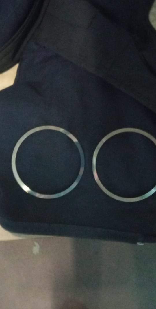

Insieme alle flange per abbellire i mid ho ordinato anche 2 anelli spessi 5 mm in alluminio da interporre tra supporto e woofer, così da portarli completamente a filo della cartella avviando ad un piccolo fastidio che creava la sorta di "guida d'onda" che si veniva a creare avendo gli ap leggermente incassati dal filo della cartella.

Mi sembra buono Davide.. :)
Quando ci sarà la flangia di copertura del medio, sicuramente si accompagnerà meglio. :yes:
Ma cazz.. Hai già dato un sacco di calci alla cartella! Ora di rivestirla! :arr:
Scherzi a parte, hai avuto ripercussioni sul suono?

ozama ha scritto:Mi sembra buono Davide.. :)
Ahahah XD quello è quando striscio in auto la mattina che non mi ricordo neanche come mi chiamo, e qualche pedata con le punte delle scarpe ci scappa XD XD fortuna che le ho rivestite di pelle vera e basta una pulita al volo e torna nuova Immagine si Stè farò una cosa simile a quello che ha fatto Alessio, anche perché per quanto posso aver modificato i supporti dei mid, si vede che il cestello è stato modificato, e avendoli praticamente sempre davanti gli occhi serve una flangia che abbellisca. Aspetta non ti seguo, su cosa ho sentito ripercussioni sul suono?

Davide.HZ ha scritto: 19 gen 2021, 20:55 Aspetta non ti seguo, su cosa ho sentito ripercussioni sul suono?
Beh, li hai spostati dal triangolo al montante.. Qualche cm si sono spostati. Ha influito? Da me, anche i tweeters cambiavano moltissimo da montante a triangolo. Non solo i full. :) Anche se in effetti il cambiamento di posizione era di oltre 10 cm.. ^^
Ok ora ho capito. Ti dico la verità, ancora devo smanettarci per trarre conclusioni, lo spostamento è stato di circa 2 cm rispetto al triangolo, puntano sempre in faccia al guidatore, li ho posizionati basandomi solo al microfono, anche perché non avevo molta scelta, sono ancorati al montante e le forme sono quelle che sono. Ho potuto apprezzare però una maggiore messa a fuoco tra mid e tw, li qualche prova di ascolto l'ho fatta, e devo dire che rispetto al triangolo la messa a fuoco nella posizione attuale è migliore, forse anche la larghezza della "scena", a sinistra, magari è perché i centri degli ap ora sono più vicini. Come ho tempo faccio qualche misura e progetto l'incrocio tra mid e tweeter, cosa che prima avevo tralasciato perché appunto c'era in previsione questo spostamento, ma prima aspetto che mi arriva la flangia del mid cosi ci lavoro una volta sola XD. Beh ci sta' che spostando gli ap da triangolo a montante la situazione cambi molto, forse per dei full range è ancora più accentuato

Eh, beh, certo.. Sui miei full, alla fine li ho messi a montante perchè avevo meno cancellazione a 1 KHz e meno presenza del destro a sinistra, a 2,1 KHz.. :) C'è molta differenza di distanza.
Per quanto riguarda i tuoi tw, certo.. La flangia sicuramente cambierà la risposta del medio.. Non avrebbe senso lavorarci adesso. ^^

Ecco le flange per i mid appena uscite dal taglio laser, le ho fatte fare il più sottile possibile ( 1mm) sperando che siano il meno influenti possibile. Ora sotto con quelle dei woofer

Si sono d'accordo Andrè, ma l ho detto la scelta è stata solo per salvaguardare i tweeter, non tanto per me perché cerco di starci attento, ma quanto al passeggero che neanche sà cosa sono XD

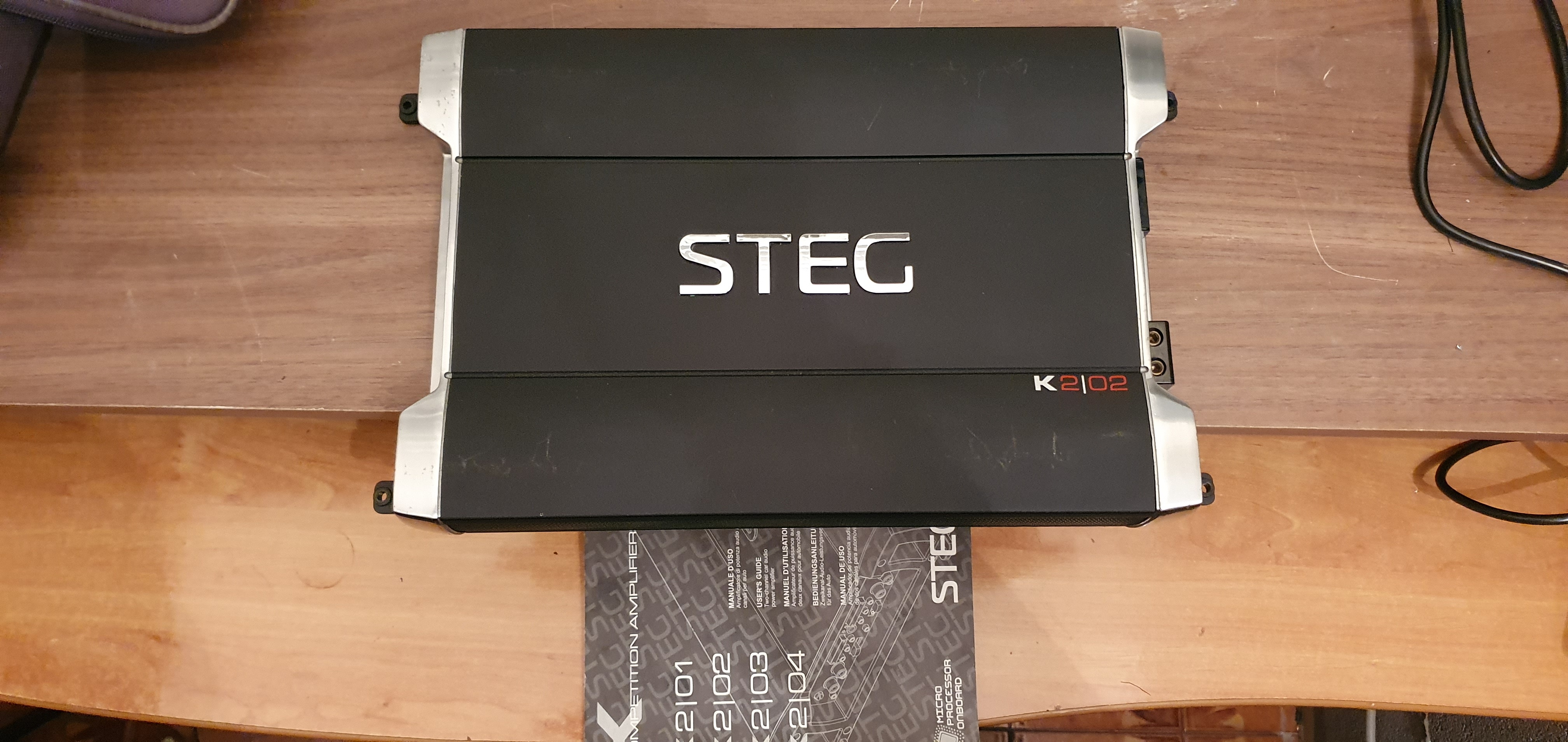

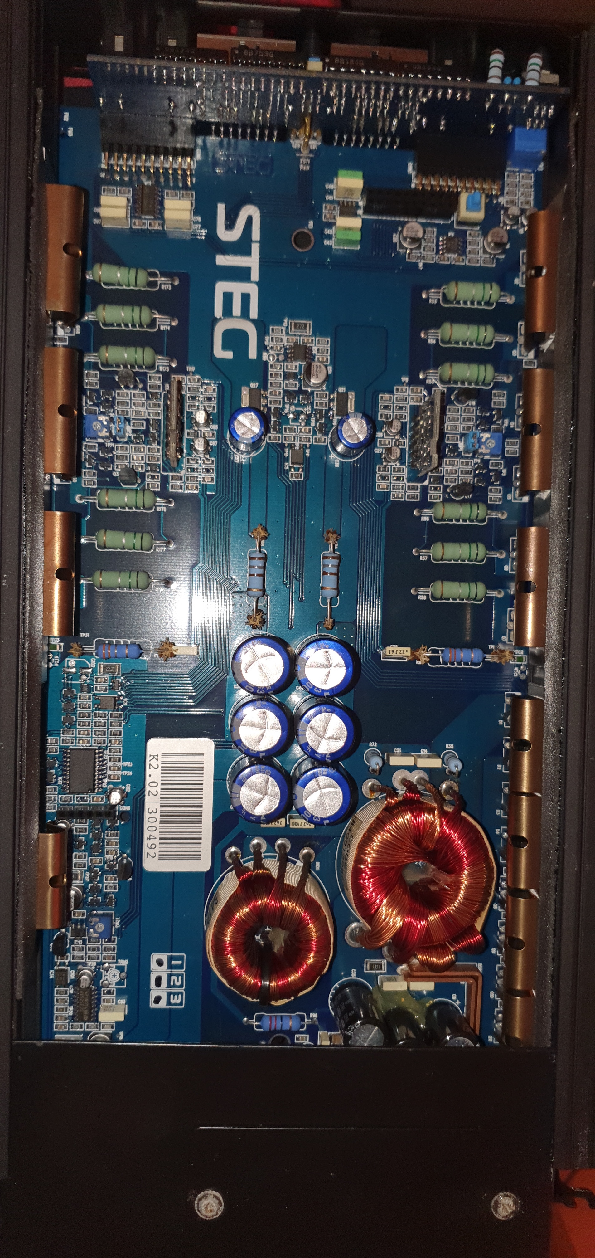

Che la sezione sub abbia inizio! Primo tassello, il finale! Di tanti ho scelto proprio lo Steg K202, che mi permette la massima flessibilità in quanto a progetto sub, infatti stando ai dati di targa è stabile fino ad 1 ohm stereo e 2 ohm mono, ed eroga ben 615 watt mono 4 ohm , 1110 watt mono 2 ohm, e volendo anche 305 watt x 2 su 2 ohm e 550 watt x2 su 1 ohm, il che mi apre la porta a qualsiasi scelta sul progetto sub, se singolo mono 2 o 4 ohm oppure doppio in stereo 2 o 1 ohm. Anche l'assorbimento tutto sommato è onesto ed il fattore di smorzamento molto elevato fa' sperare bene per i pilotaggi a bassa impedenza. Come ho tempo gli trovo una sistemazione in auto, la predisposizione dei cablaggi l'ho già tutta passata, è solo da installare e cablare.
Ps: essendo la versione nera, sono stato ben attendo che l'esemplare fosse uno di quelli "buoni"
