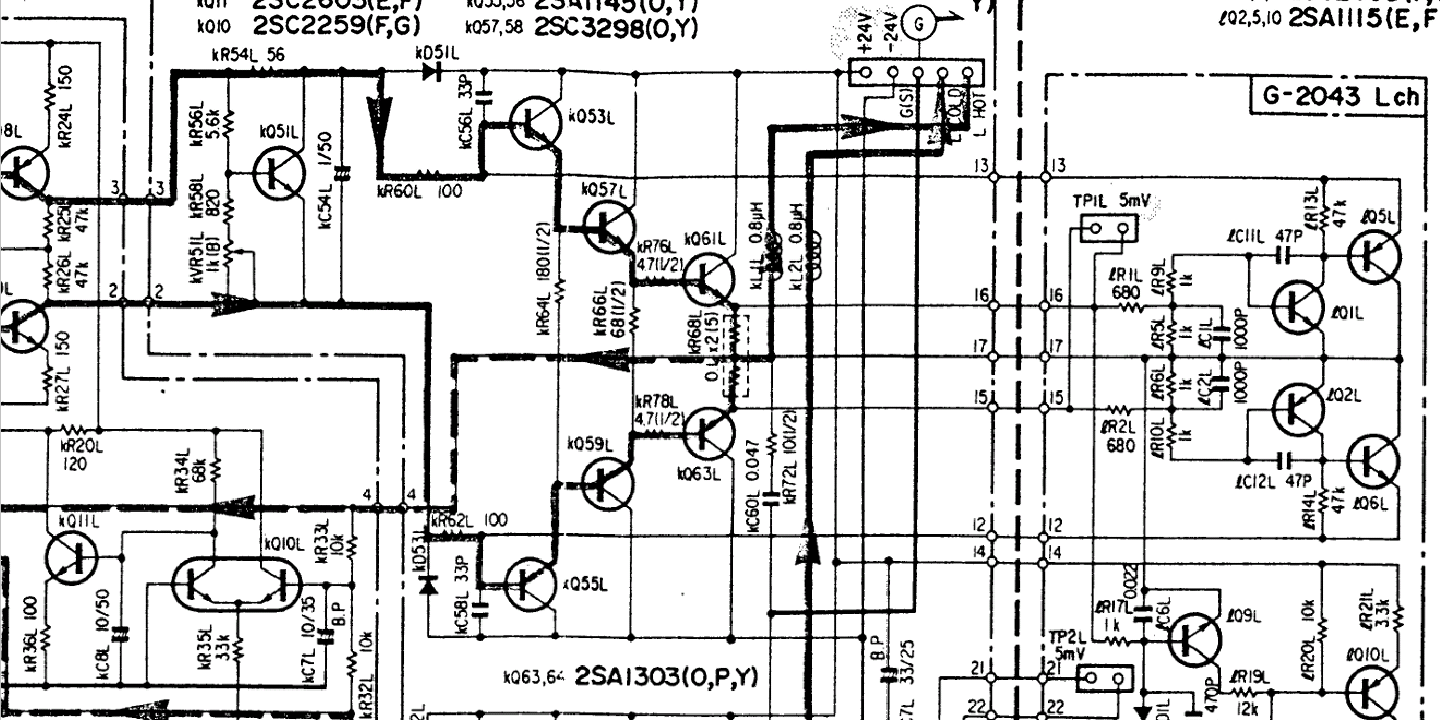

La regolazione del bias consiste quindi nella regolazione della corrente di riposo (ovvero corrente che fluisce nei transistor finali in assenza di segnale applicato in ingresso all'amplificatore) attraverso i transistor finali, la misurazione all'atto pratico si traduce nella lettura della caduta di tensione ai capi delle resistenze di feedback sugli emettitori dei transistor finali (vedi kR68L/R e kR69L/R nello schema ai cui capi sono appunto i punti di misura TP1L, TP2L, TP1R,TP2R)

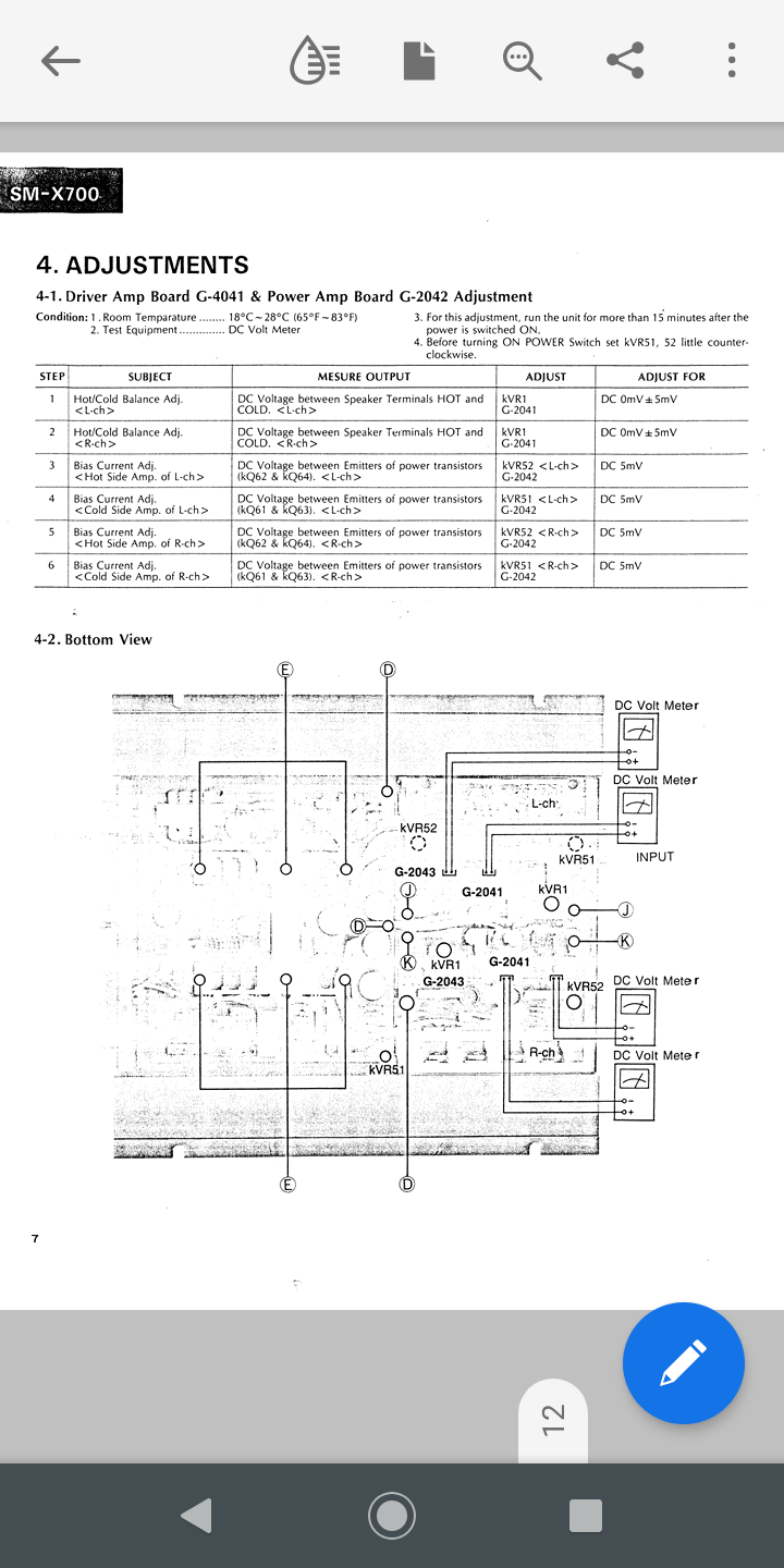

Nel caso specifico il service manual del Sansui SM-X700 al cp.4 (pagina 12 del pdf) spiega in modo dettagliato sia le condizioni in cui eseguire la taratura sia i singoli passi da seguire e in quale ordine.
In particolare, la premessa riguardo le condizioni: Temperatura ambiente tra 18 e 28°C, per questa misura attendere almeno 15 minuti dall'accensione (ciò al fine di far andare a "temperatura di regime" i finali per il motivo che ho scritto prima).
Volendo riassumere in modo stringato:
- Regolare l'offset di uscita tramite VR1L e VR1R in modo che sulle uscite la lettura sia 0mV (+/-5mV tolleranza, ovviamente tutte le misure sono Vdc)
- Ad amplificatore "caldo" (temp. stabilizzata, >15min dall'accensione) regolare il bias (kVR51L, kVR51R, kVR52L, kVR52R) in modo da leggere i 5mV previsti nei punti di misura (TP1L, TP2L, TP1R,TP2R), 0.1mV di tolleranza sono ininfluenti (nel service manual in questo caso è stata omessa, presumo per errore tipografico, la tolleranza di misura che, che in questo contesto, basandosi su amplificatori analoghi, direi è tipicamente +/-0.2mV)

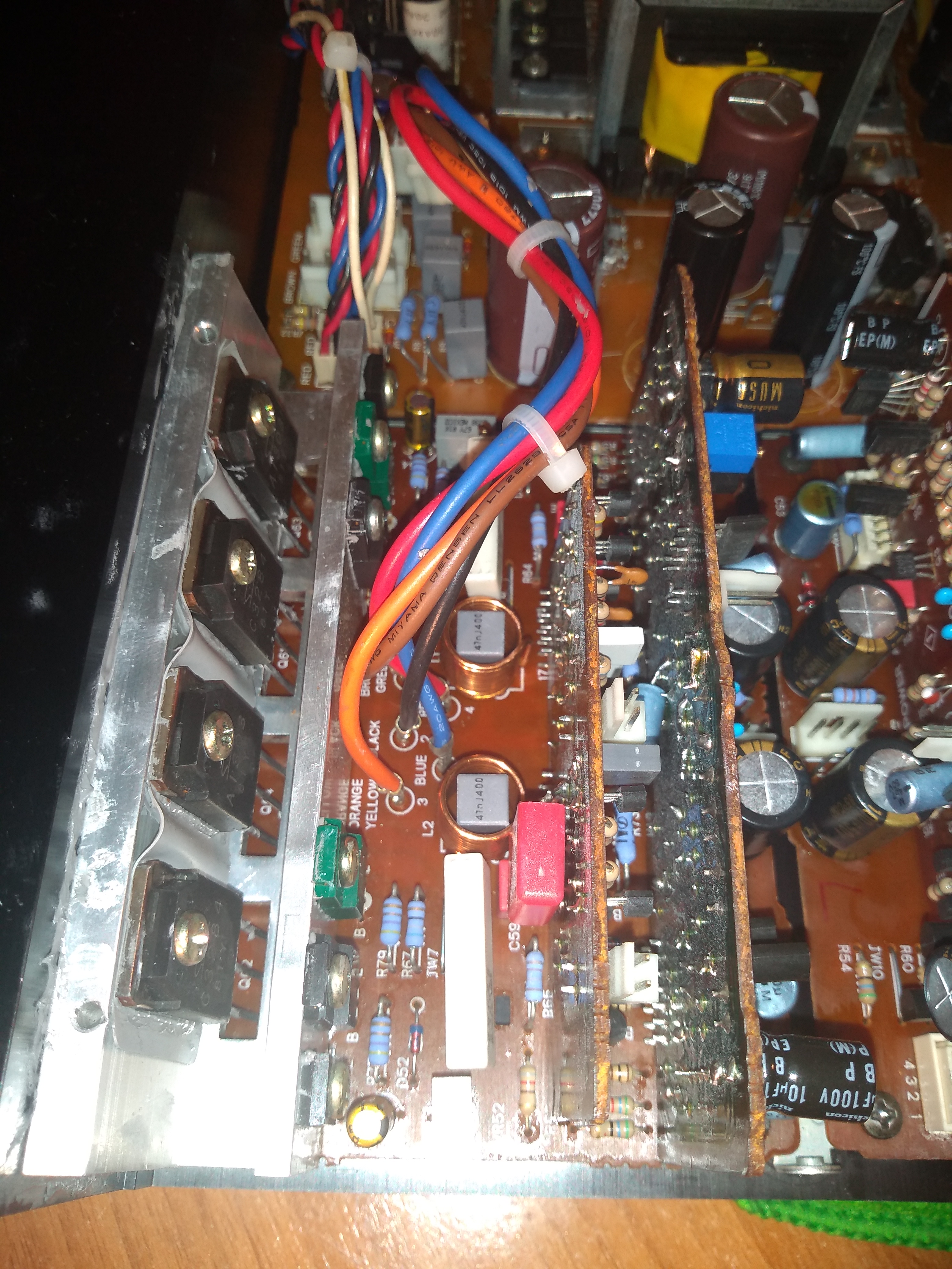

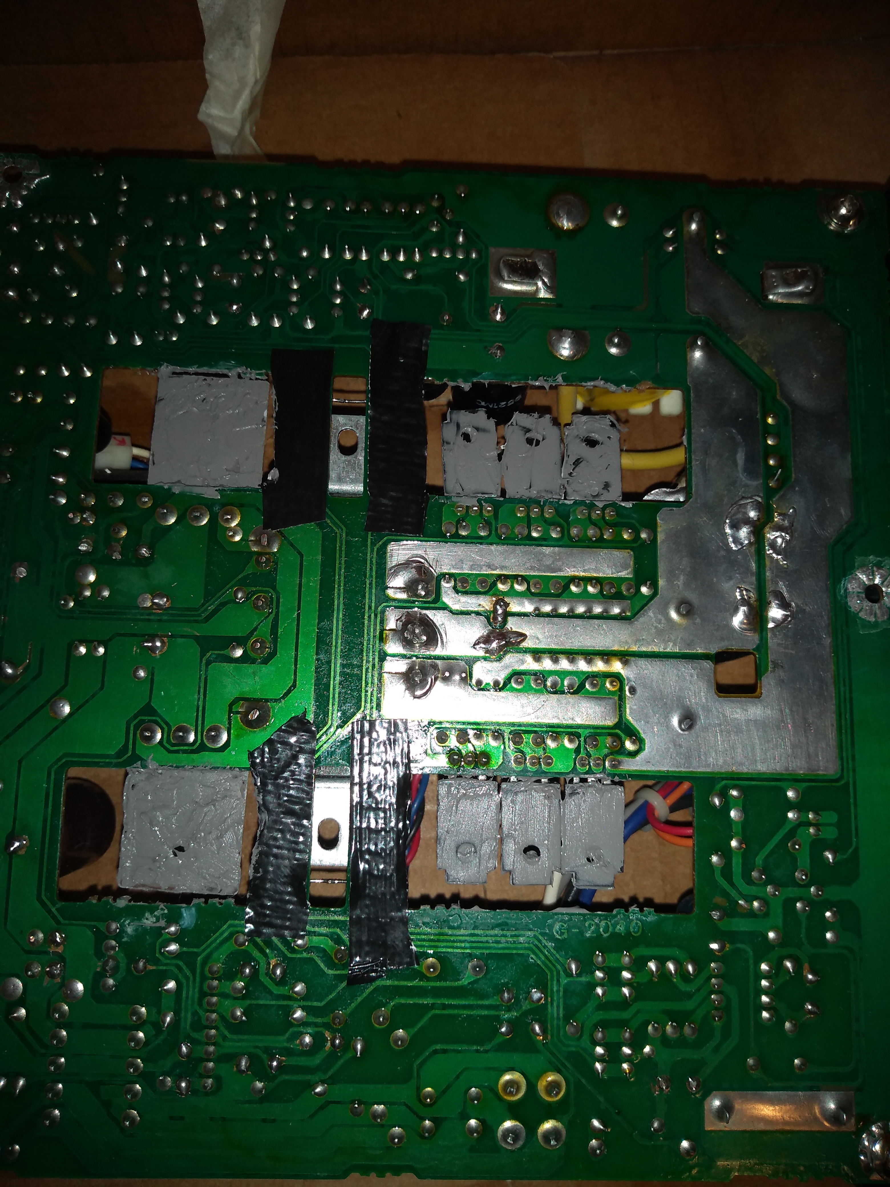

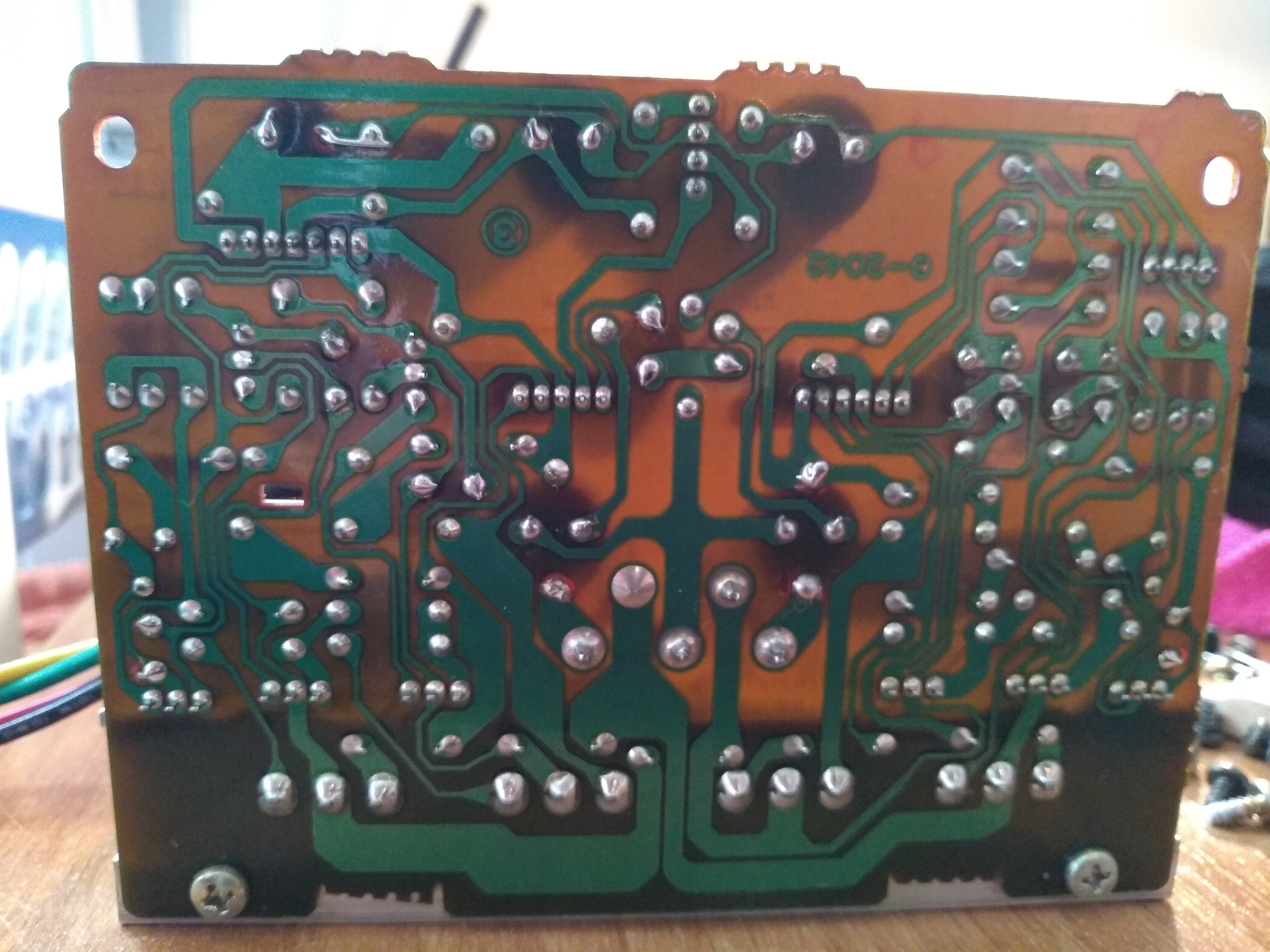

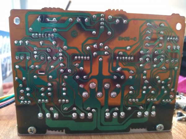

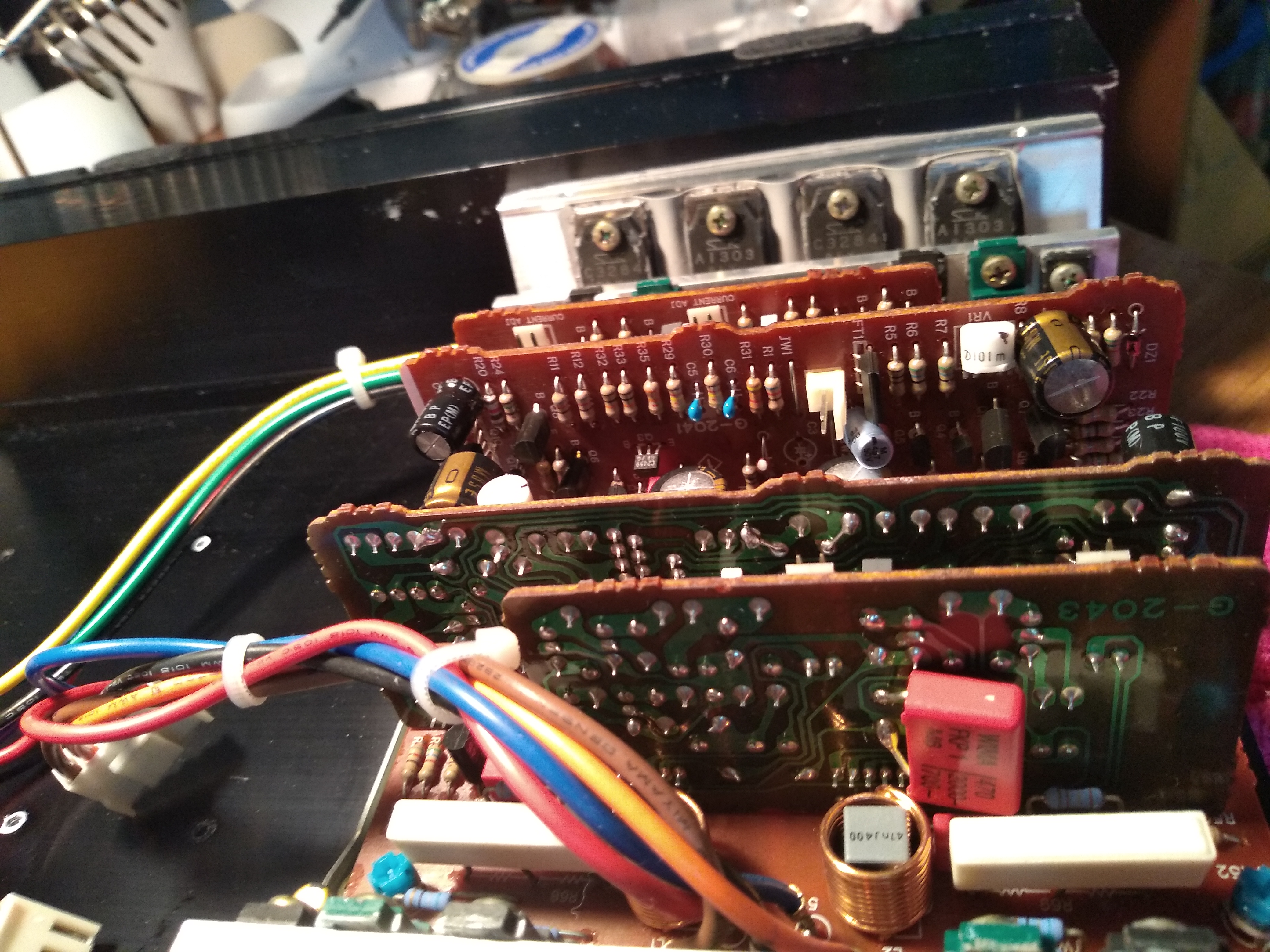

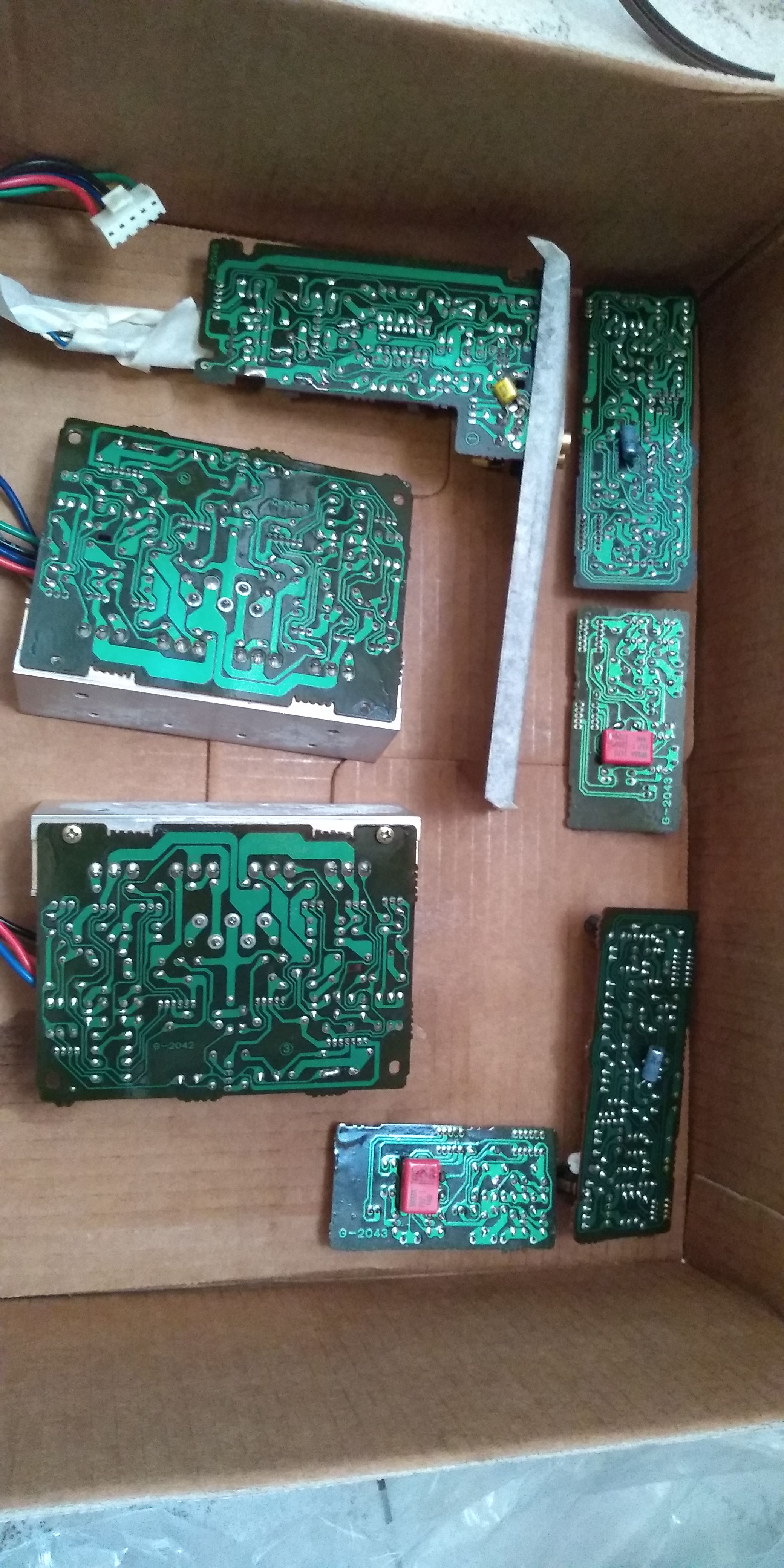

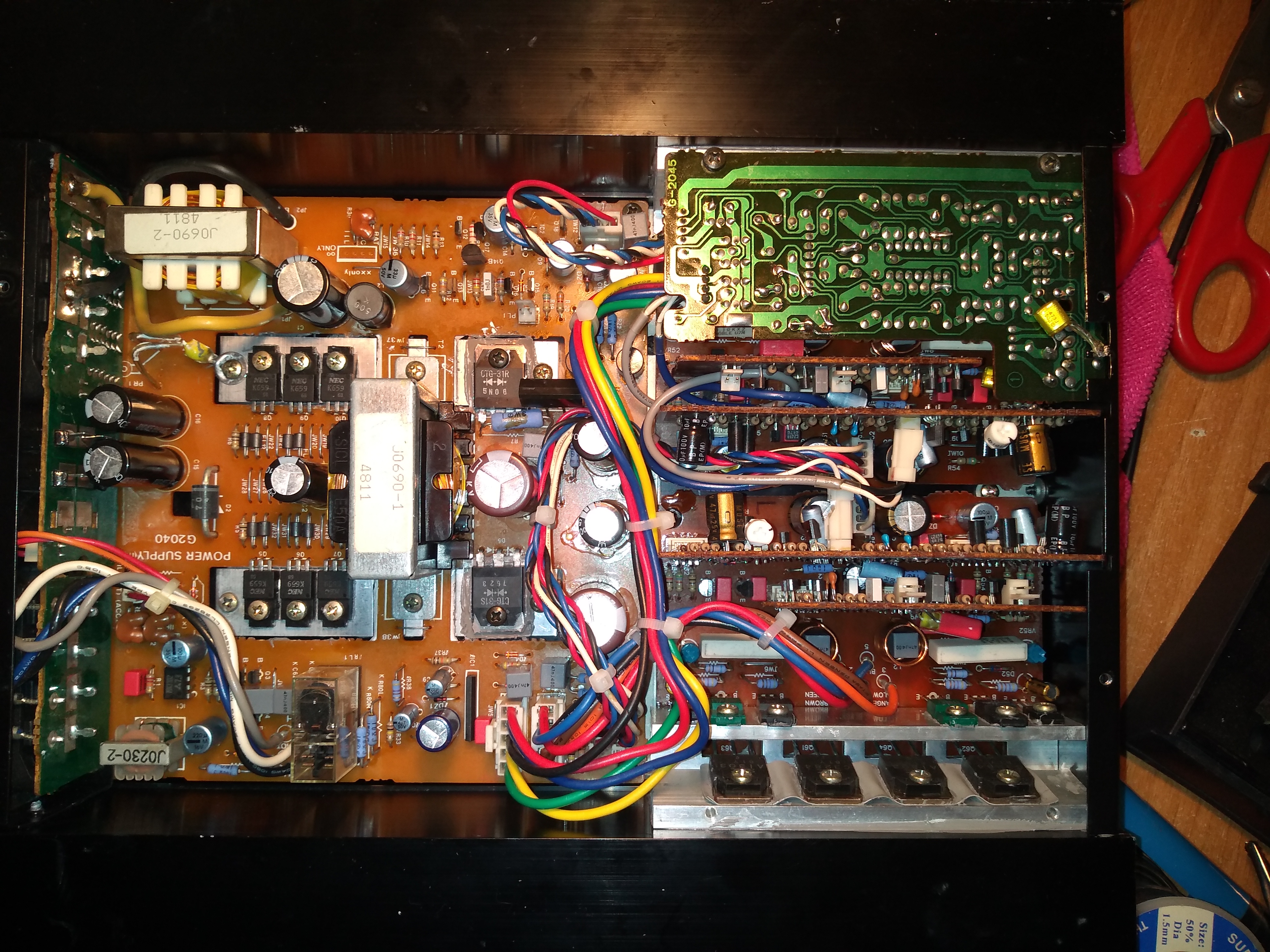

Ecco le foto del recap. Per lo stadio di alimentazione ho scelto dei condensatori con basso esr e alto valore di corrente di ripple e tensione..
Ho cercato di mantenere un certo aspetto vintage inserendo dei condensatori Phillips di ottima fattura.
Ho sostituito i ceramici con altri in polipropilene metallizzato con tolleranza al 5% in amplificatore. In un altro invece ho utilizzato ceramici multistrato anch'essi al 5% di tolleranza. Gran suono in gamma media... Mi sono innamorato
