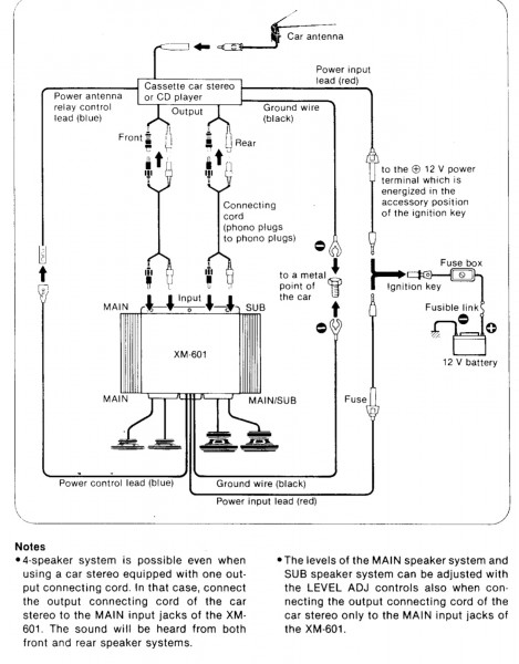

Il manuale è molto scarno, l'annotazione che ho tradotto dice che se una sorgente ha un solo cavo (suppongo intenda una connessione stereo quindi L+R agli ingressi MAIN) potranno comunque essere connesse 4 casse.
A livello di layout posto una immagine tratta da quel manuale che però non dice niente di importante.
Ma è per far vedere che anche sul manuale si accenna ad un sub.

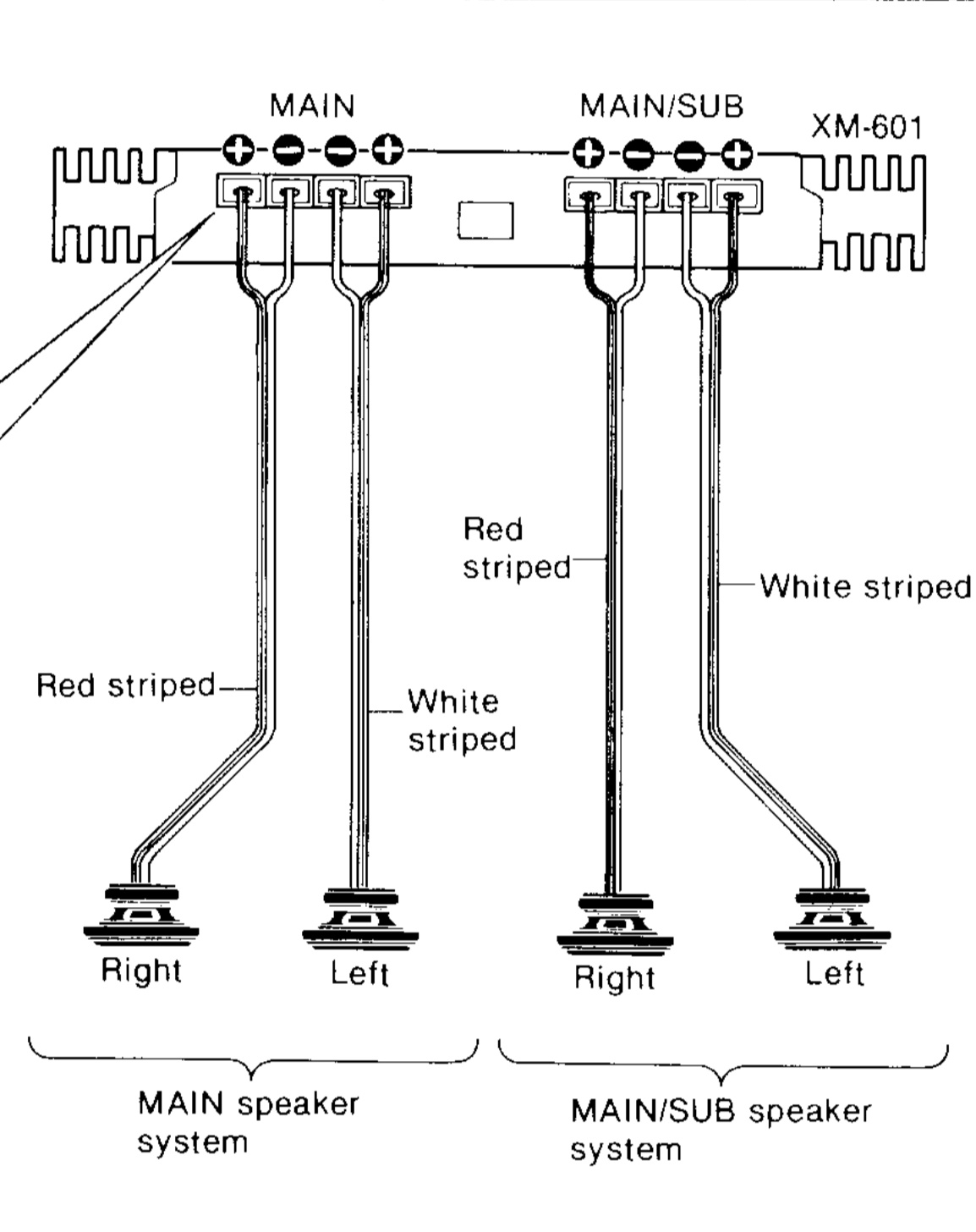

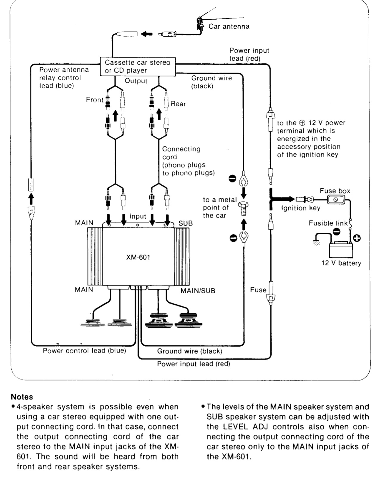

C'è anche questa immagine:

l'amplificatore in oggetto Sony XM-160 non può essere configurato a ponte in quanto si tratta di amplificatore di tipo BTL (qui non scendo troppo nei dettagli tecnici, detto in due parole: essendo già tutti e 4 i canali amplificati a ponte non è possibile accoppiare ulteriormente "a ponte" tra loro i canali).
I 4 canali sono quindi utilizzabili solo singolarmente (eventualmente comunque 2 canali possono pilotare un diffusore a doppia bobina).
Il layout raffigurato nel manuale utente è un esempio di configurazione a 4 canali del tipo: fronte (L,R) / sub (mono canale) / main (mono canale) dove per canale "main" si intente un ipotetico canale centrale monofonico (in effetti configurazione piuttosto inusuale).
