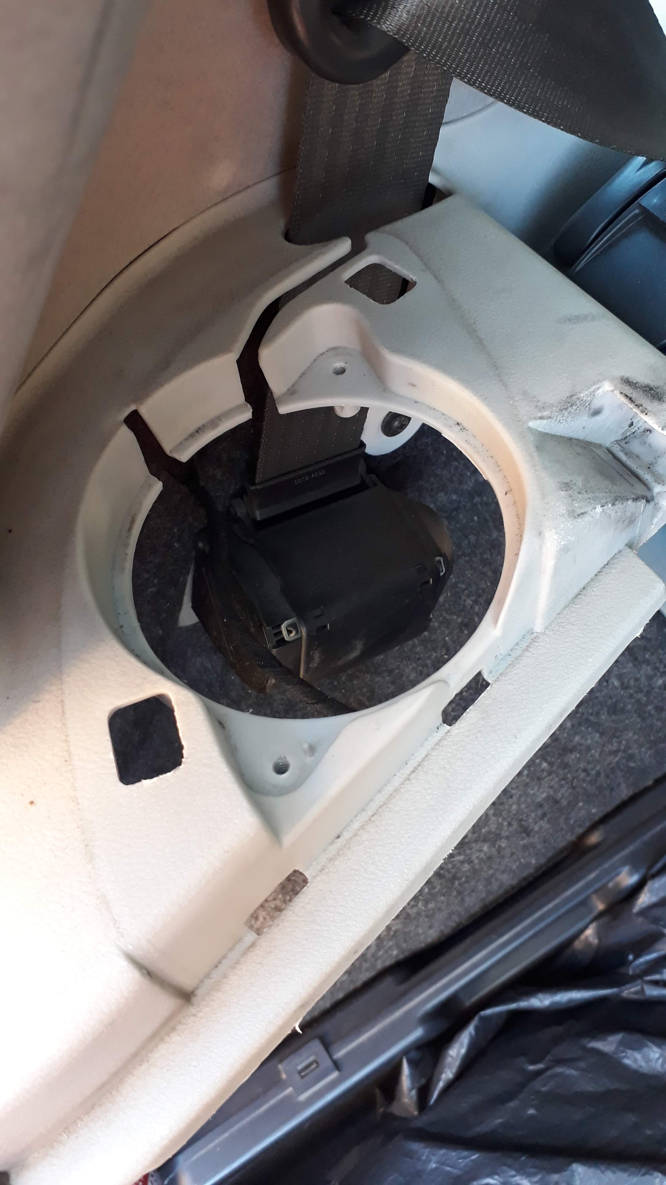

Il problema è che gli altoparlanti posteriori, di diametro 100 mm, hanno una sede non standard (vedi foto in basso): c'è spazio solo per due flange (gli altoparlanti originali avevano solo due viti), mentre tutti quelli nuovi che trovo in vendita hanno 4 flange e 4 viti di supporto. Quindi, non entreranno nell'alloggiamento, a meno che io non tagli col seghetto da ferro due flange opposte. Ovviamente è una soluzione che mi piace poco e volevo chiedervi se è una pratica usuale in questi casi (al di là del fatto che invaliderei ogni garanzia, ma mi interessa preservare la funzionalità audio) o se sapete di qualche adattatore che permetta di risolvere la cosa (non riesco a trovarne).
La cosa strana è che, ad esempio, trovo tante inserzioni su kit compatibili con la Punto 188, ma che con la mia non lo sarebbero. Sono l'unico sfortunato possessore di questa variante?

Intanto non si chiama Kit quelli che vorresti mettere, ma bensi' coassiali
Non mettere nulla... o comunque non spenderci tanti soldi... ed in caso gli tagli le alette

Lo so che sono dei coassiali. Quando parlavo di kit facevo riferimento ad alcuni venditori che propongono il due vie anteriore assieme ai coassiali posteriori, probabilmente non mi sono spiegato bene.
Non ho pretese da audiofilo, sia chiaro... vorrei solo riavere un po' di musica in macchina con una qualità sufficiente/discreta.

Se la radio ha 4 uscite, puoi migliorare la situazione audio acquistando un kit per l'anteriore con i filtri separati per woofer e tweeter e usare l'uscita "front" per i tweeters e quella "rear" per i woofers, con una piccola modifica al cablaggio.
La predisposizione posteriore da 10 cm in un volume grande come quello del baule, anche volendo avere "qualcosa dietro" INVENTANDOSI che non da fastidio e che magari è "utile per i passeggeri posteriori" (Una PUTTANATA ASSURDA: danno fastidio anche a loro), non assicura NESSUNA QUALITÀ. Perchè non puó emettere NIENTE sotto i 150 Hz e consuma potenza inutilmente che puó essere usata meglio (come ti ho spiegato sopra). Dato che già la potenza della sorgente (qualsiasi sorgente) è al massimo 15/18 W RMS per canale. E non puó emettere acuti, perchè gli altoparlanti sono rivolti verso l'alto e soffocati nella griglia.
Comunque, se vuoi metterci qualcosa, puoi conprare dei 10 cm con le alette asportabili. Ce ne sono tanti. Hanno delle tacche che, piegando ripetutamente l'aletta, consentono l'asportazione. Considera che un altoparlante del genere fissato in due punti, è una BESTEMMIA AUDIO. Si vede che non hai colto l'importanza delle flange in legno per fissare gli altoparlanti, leggendo le discussioni che Alessio ti ha linkato. Purtroppo, insonorizzazioni e flange non sono "esagerazioni da impallinati", ma il 30/40% del suono di un sistema audio. Poi viene l'amplificazione, poi gli altoparlanti, quindi viene la sorgente.

Per quanto riguarda il discorso "crossover separato", se il kit che hai scelto ha un crossover solo per il tweeter, significa che il woofer ha già un decadimento sufficientemente regolare da potersi permettere di non essere filtrato.*
Quindi, nel caso, puoi collegare i woofers diretti alle uscite "rear" ed i tweeters a quelle "front", con i propri crossovers.
Si, chiaramente dovrai stendere un cablaggio per i tweeters e modificare la posizione dei cavi nel connettore ISO dell'impianto della vettura. Penso che data l'età dell'auto, che escludono problemi di garanzia ed eventuale rivendibilità, potrai tagliare il cablaggio originale e usare dei morsetti tipo "mammut". Forse, dato che entrambi gli altoparlanti sono in portiera e che il passa cavo della Punto prima e seconda serie dovrebbe essere solo un gommino senza connettore, potresti anche stendere un nuovo cablaggio completo e acquistare un connettore ISO maschio nuovo ancui collegarlo. Se ne prendi uno pre cablato, poi usi i mammut, non devi nemmeno crimpare i fast-on, che richiede apposita pinza. Certo, poi comunque dovrai crimpare lato woofers. A meno che nel kit altoparlanti non ci siano i cavi compresi e già intestati lato altoparlante. In quel caso, puoi usare quelli e portarli nel vano radio, tagliandoli poi a misura e collegandoli al connettore ISO.
*Intendiamoci: è sempre una questione di compromessi. Un sistema di altoparlanti di primo prezzo è normalmente progettato per andare con basse potenze, similarmente agli altoparlanti OEM. Quindi è preferibile rinunciare alla linearità assoluta nel nome dell'efficienza. Ed anche una semplice induttanza sul woofer provoca un minimo di attenuazione anche in banda utile, dato che l'avvolgimento ha una resistenza elettrica. E poi l'induttanza ha un costo.

Invece no; Un supporto rigido giova anche se l’insonorizzazione ancora non l’hai fatta....proffi ha scritto: ....... semplicemente non avendo per ora l'insonorizzazione penso sarebbe poco utile andare a mettermi anche a fare quelle flange (certo, per i coassiali posteriori sarebbero utili perché il supporto è davvero poco rigido, ma il vero problema è la posizione di quegli altoparlanti). Appena ne avrò la possibilità farò tutto il lavoro insieme.
Ovviamente parlo per l’anteriore.... dietro ti sei gia risposto da solo.... NO SENSE (come direbbe il buon @Dude )

Vero! Avevo chiesto anche a Hertz direttamente nel frattempo e hanno confermato che il woofer è progettato proprio in questo modo L'uscita woofer del crossover è collegata direttamente all'ingresso, per il tweeter ci sono un'induttanza e un condensatore.ozama ha scritto: ↑6 set 2020, 21:07 Per quanto riguarda il discorso "crossover separato", se il kit che hai scelto ha un crossover solo per il tweeter, significa che il woofer ha già un decadimento sufficientemente regolare da potersi permettere di non essere filtrato.*
Grazie anche per tutti gli altri consigli, mi metterò all'opera per fare le modifiche al cablaggio. Tagliare e modificare ovviamente non è un problema, la macchina ha 16 anni. Se sono riuscito a far passare i cavi elettrici con la sonda in casa spero di riuscire anche a far passare qualche cavo nella Punto (ultime parole famose!).
