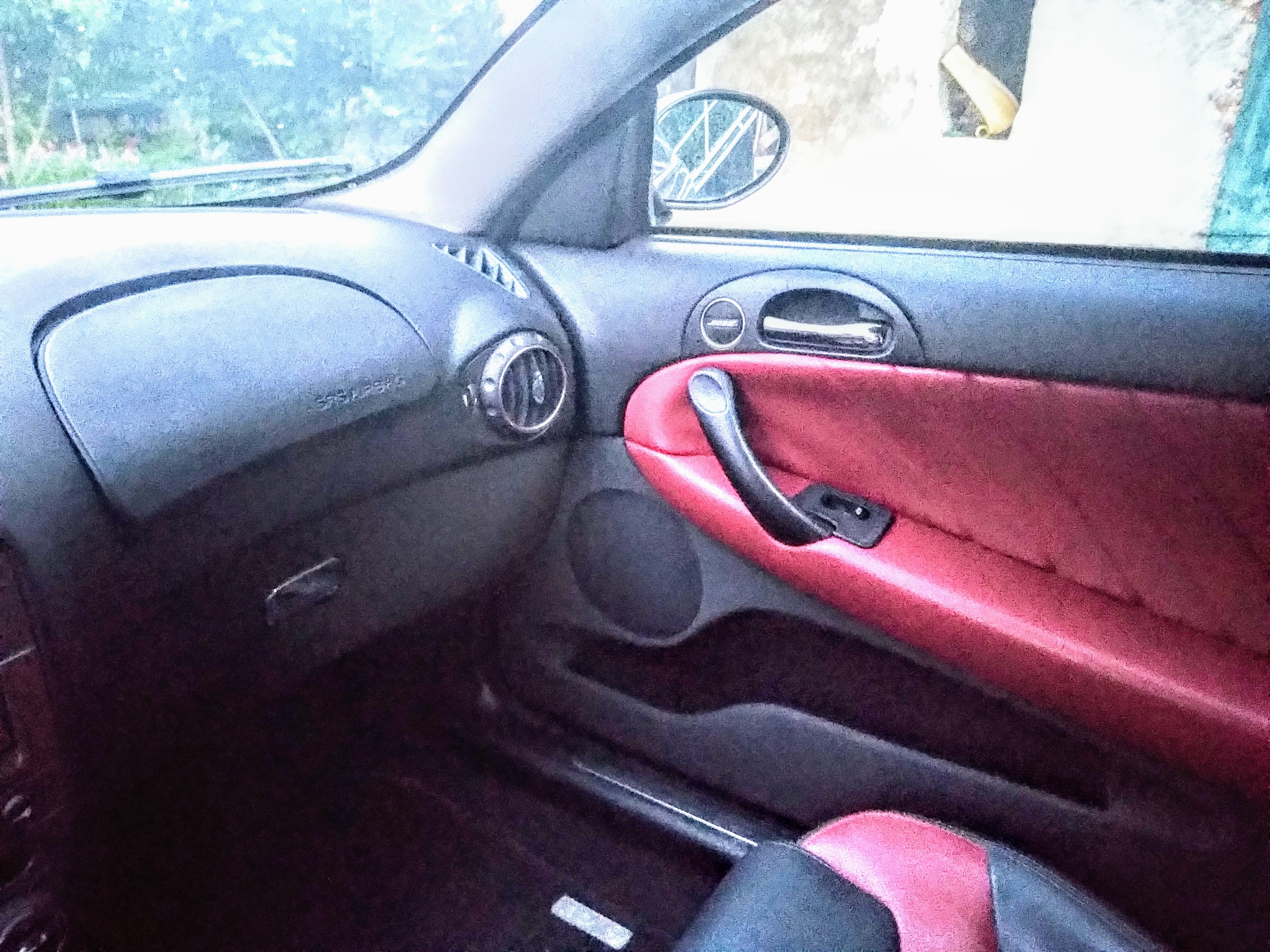

Ragazzi, come da titolo.. non riesco a trovare un tutorial o altro su come realizzare un supporto per un mw da 4" e un tw a montante.. nel mio caso per Alfa GT.. Consigli?

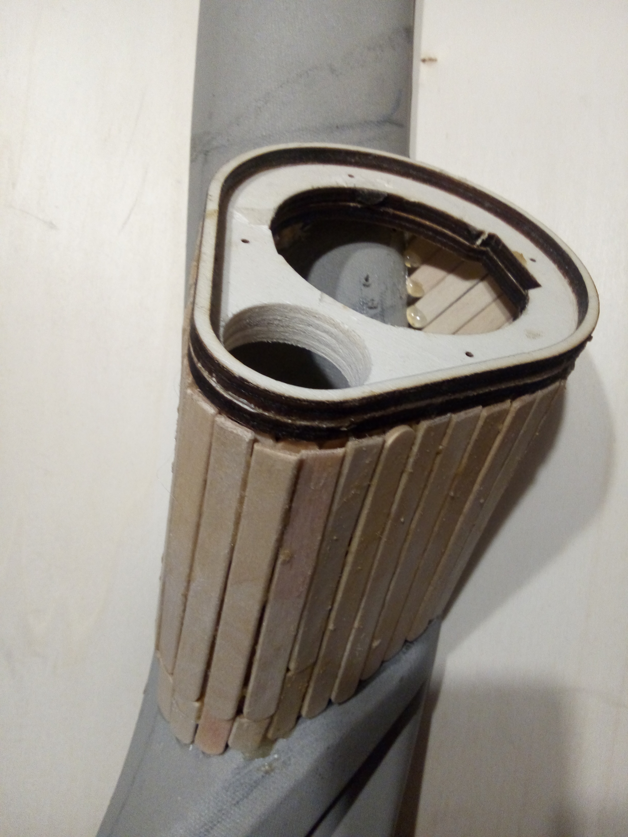

Io ad esempio invece dovendo fare solo l'alloggio per il 3'5" non ho usato la tela ma una volta trovata la posizione ho messo tante asticelle di legno che ho poi rivestito con pezzetti di vetroresina e resinato. Ovviamente la rifinitura finale va sempre stuccato e carreggiato.

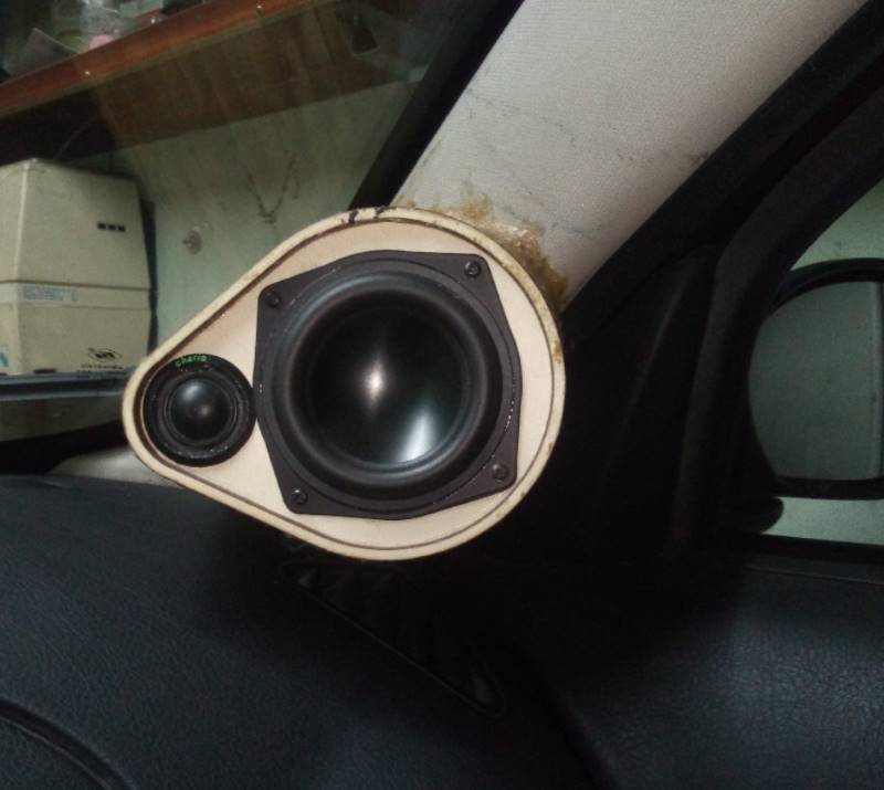

Io nella mia 147 (praticamente la stessa macchina) li ho realizzati così
