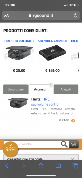

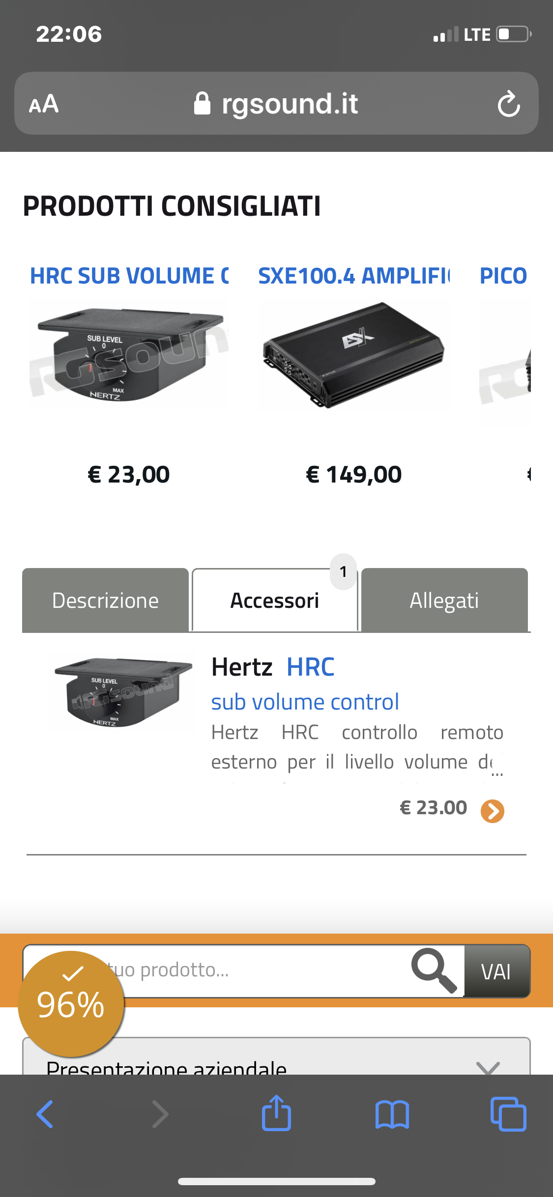

Certo che puoi:
Basta acquistare questo accessorio :
Però mi sembra strano che la sorgente non abbia il controllo diretto.....

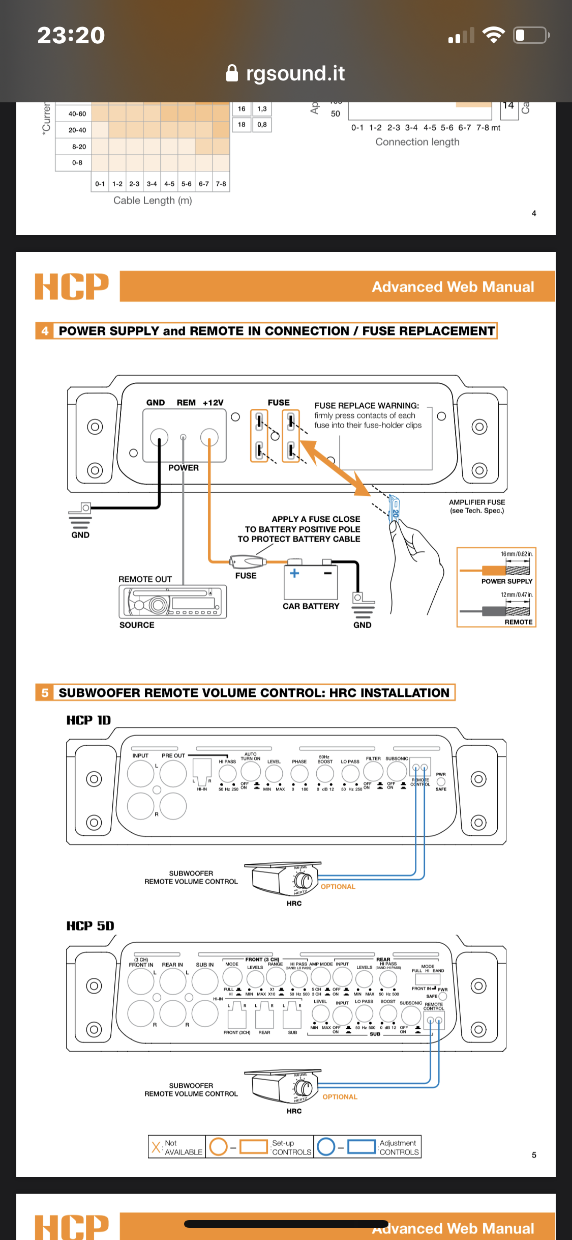

No non è possibile, il remote control, è solo per gli hcp1d .

oppure HCP 5D che ha ingresso/uscita dedicata per il subwoofer (insomma devono avere la presa "Remote Control") come 1D e 5D appunto.

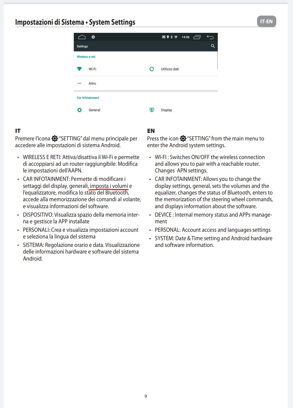

sulla sorgente invece, hai provato a vedere in:
Impostazioni
Car Infotainment
oltre alle impostazioni del cross-over, dovresti avere i livelli

Si avete ragione..... maledetta RG SOUND, lo mette come accessorio anche per l’HCP4.... (lo screen precedente è relativo proprio a quello e si vede proprio il numerino “1” ).
Mentre aprendo il manuale giustamente menziona solo il 5D e l’1D

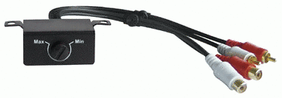

Potresti provare con quei potenziometri universali da interporre tra gli rca anzichè dalla presa proprietaria!!

purtroppo il manuale non dice molto...
accenna qualcosa a pagina 9 qui: (vedi immagine parte evidenziata)

devi acquistare un potenziometro (un'esempio nell"immagine) ed inserirlo tra sorgente e amplificatore.
come configuratlrlo al meglio (tra volume sorgente e gain amplificatore) non saprei perché non ne ho mai usati.
