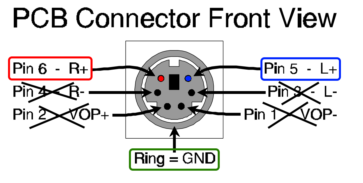

Rimanendo sulla serie C2K vorrei collegare in cascata due 3.0 al 6.0.
Il cavo che va dall'AUX OUT all' INPUT dove lo trovo?
Ce la possibilità di autocostruirselo?

Ciao,
gli ingressi e le uscite sono di tipo bilanciato secondo lo standard Zapco SymbiLink
Occorre utilizzare connettori standard minidin 6 poli (non difficilmente reperibili, stessa tipologia di quella utilizzata per le connessioni mouse/tastiera tipo PS/2)
La connessione SymbiLink veicola i due canali bilanciati e inoltre alimentazione duale +/-15V (per alimentazione accessori esterni, vedasi ad esempio Zapco SLX-2).
Il pinout dell'uscita è uguale a quello dell'ingresso quindi, per rispondere alla tua domanda, per effettuare una connessione tra una uscita SymbiLink e un ingresso SymbiLink occorre un cavo "diritto" cioè: pin1 con pin1, pin2 con pin2...), il cavo deve essere del tipo bilanciato doppio ovvero 2+2 poli + schermo, la schermatura dei due canali va connessa in comune all'anello esterno dei connettori minidin su entrami i capi, non occorre, nel caso di connessione tra due amplificatori, connettore le linee VOP+/-. Quindi vanno connessi i pin 3,4,5,6 + anello esterno di massa comune.
Riguardo invece (caso diverso dal tuo, potrebbe interessare altri) la realizzazione di un cavo da uscita SymbiLink a ingressi RCA (amplificatore con ingressi SBILANCIATI) ecco la raffigurazione dell'uscita
Ovviamente NON vanno connesse (per ciò ho sbarrato i pin da NON connettore nel disegno) le due uscite alimentazione duale (VOP+/-) e nemmeno le uscite L/R- ovvero quelle con il segnale in controfase, ATTENZIONE quindi, le uscite L- e R- (nel caso di connessione verso amplificatore con ingressi rca SBILANCIATI) NON vanno connesse alla massa rca, si creerebbe un corto a massa appunto, la massa ovvero la massa schermo del cavo che va poi connessa agli anelli rca, va connessa all'anello (ring) esterno del connettore minidin.
Volendo realizzare qualcosa di più sofisticato, utile nel caso di cavo di connessione molto lungo, per connettere una uscita SymbiLink verso ingressi RCA sbilanciati di un amplificatore è possibile realizzare/utilizzare un circuito attivo sbilanciatore (era presente a catalogo Zapco) che converte il segnale bilanciato in sbilanciato, collocato in prossimità delle uscite rca, alimentato dalle linee VOP+/-. quindi avere immunità ai disturbi nella prima tratta di cavo (tra uscita SymbiLink e sbilanciatore).
Nel caso invece occorra creare connessione verso un amplificatore con ingressi rca di tipo BILANCIATO (ovvero ingressi rca differenziali) come ad esempio Zapco Studio 500 o Studio 300X, è possibile realizzazione una connessione di tipo bilanciato reale (quindi con cavo bilanciato ovvero 2 poli per canale + schermo), appunto, quindi collegare al polo centrale rca i segnali L/R+ (cosiddetto "polo caldo") e all'anello esterno RCA i segnali in controfase (cosiddetto "polo freddo") L/R- ed infine la massa di riferimento comunque (anello esterno del connettore minidin) all'ingresso morsetto "SIG GND REF" dello Zapco.

Grazie mille per la risposta ma essendo io un pochettino ignorante non c'ho capito molto.
Se prendo un cavo prolunga maschio:maschio Minidin 6 pin per tastiere o mouse dici che possa andare bene?
