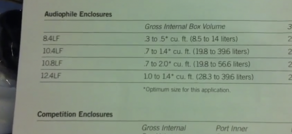

Direi l’8.4 (che è quello che avevo io); è identico all’8.5 per quanto ho letto.
La cassa gliela fai tu... hai detto hai buona manualità.... 8 litri sotto il cassetto porta oggetti li trovi alla grande.

Ciao ragazzi, il danno è fatto
Ho trovato il famigerato Boston 8.4 ad un buon prezzo: non potendolo provare mi son fatto un sacco di chiacchierate con il proprietario che mi ha fatto davvero un'ottima e seria impressione.
Sicuramente è un appassionatissimo, mi ha dato un sacco di consigli, ha voluto sapere cosa stessi realizzando ecc. senza contare che, ad un certo punto mi voleva convincere ad acquistare un qualche componente diverso contro il suo interesse, più "fresco" in termini di età.
Beh alla fine mi ha rivelato che gli dispiaceva liberarsene e, ancora oggi, mi ha mandato un po' di dritte su come creare una buona cassa per quell'8.4.
A giorni dovrebbe arrivarmi, poi vi farò sapere come va.
Ma, secondo voi, dovrei per forza piazzarlo sotto al cassetto porta oggetti? dai primi calcoli che ho fatto, mi sarei studiato un bel box ad incastro nel bagagliaio, sfruttando anche l'incavo per i piedi dei passeggeri in terza fila. Con le dimensioni che ho in mente, nel momento che estraggo i sedili in 3° fila posso collocarlo nello spazio che viene lasciato libero dal sedile ripiegabile.
Domanda: dovendo provare a costruire un box, che potrebbe anche diventare quello definitivo, optereste per un posizionamento dello speaker in verticale od orizzontale (verso l'alto)?
Oppure lo collochereste in "down firing"? come si fa a decidere? si prova e si valuta come reagisce o ci sono dei parametri del componente che mi fanno optare a priori per un posizionamento ben definito?
Per finire di dimostrarvi la mia ignoranza nel mondo dell'autocostruzione (che mi sta comunque intrigando un sacco), considerando che voglio un'installazione mobile e non ho modo di usare un velcro per il fissaggio (la moquette bagagliaio è assolutamente liscia), come lo potrei fissare? ho una sorta di maniglia sotto ai sedili posteriori ma non saprei cosa acquistare per vincolare il box del sub e come fissare l'attacco al box (un anello metallico? un gancio triangolare, tipo quelli dei quadri?)
