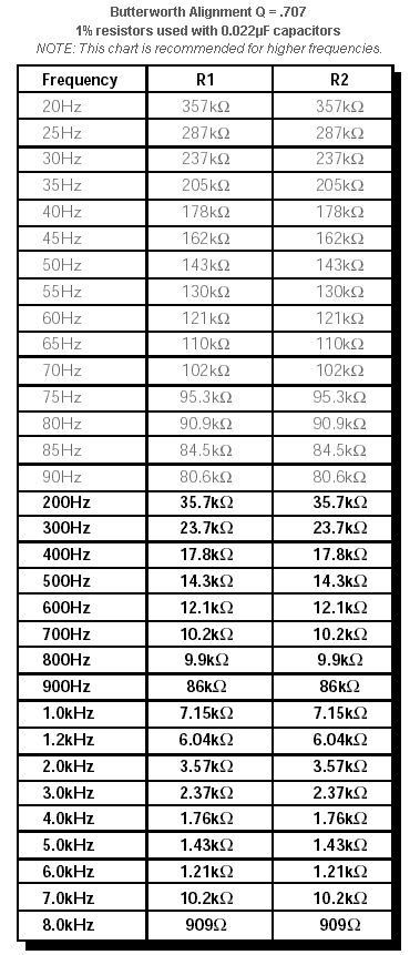

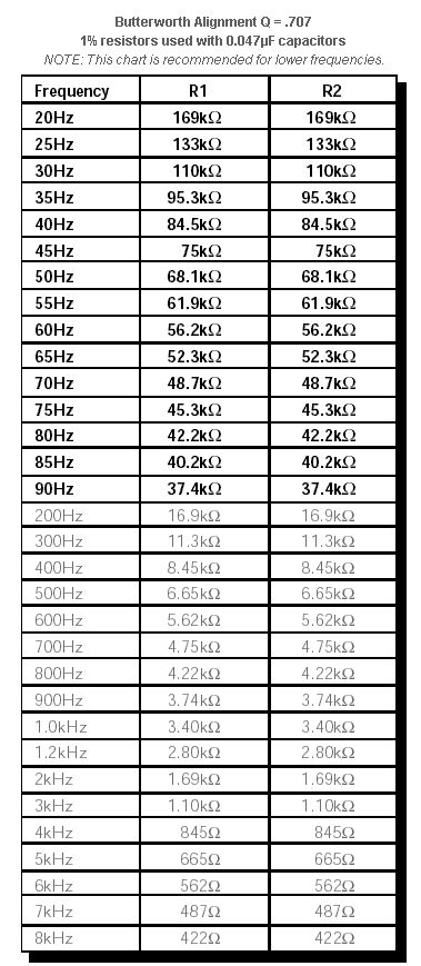

In realtà, seguendo quanto spiegato nella pagina di cui ho postato il link (ma le stesse informazioni sono in parte già presenti nel manuale istruzioni) oltre alla formula (che poi non è altro che la classica formula per un filtro R/C) sono presenti due tabelle "pronte all'uso" che indicano il valore di resistenza da utilizzare a seconda che nella scheda filtro siano presenti condensatori da 0.047uF (47nF) oppure 0.022uF (22nF), notare che è il valore di 47nF è quello consigliato per frequenze di taglio fino a 100Hz (prima tabella) mentre per valori più alti (seconda tabella) è raccomandato utilizzare condensatori 22nF.

Esistono a listino Fosgate schede già pronte all'uso per svariate frequenze di taglio, basandomi sulla foto dell'ampli che, se ho ben capito, è quello di questo thread del mercatino (viewtopic.php?f=53&t=13500) la schedina fornita è del tipo con condensatori 47nF (con beneficio del dubbio, cioè naturalmente con la schedina sotto mano controlla la stampigliatura sui condensatori) per cui devi fare riferimento alla tabella 1 e quindi per frequenza di taglio di 50Hz R=68.1kOhm (le resistenze, che sono appunto 4 tutte uguali, da impiegare sono 1% tolleranza quindi serie E96) quindi il lavoro è molto molto semplice occorre dissaldare le 4 resistenze presenti e sostituirle con queste.

Per i più pigri... posto qui le 2 tabelle (la tabella non contempla f=100Hz in quanto è il valore della schedina fornita di serie), notare che tutte le celle R/C sono identiche per cui R1=R2, quindi tutte e 4 le resistenze sono uguali nelle configurazioni proposte (filtro butterworth Q=0.707):
TABELLA 1 (raccomandata per f<=100Hz), condensatori 47nF
TABELLA 2 (raccomandata per f&gt;100Hz), condensatori 22nF
TABELLA 2 (raccomandata per f>100Hz), condensatori 22nF
